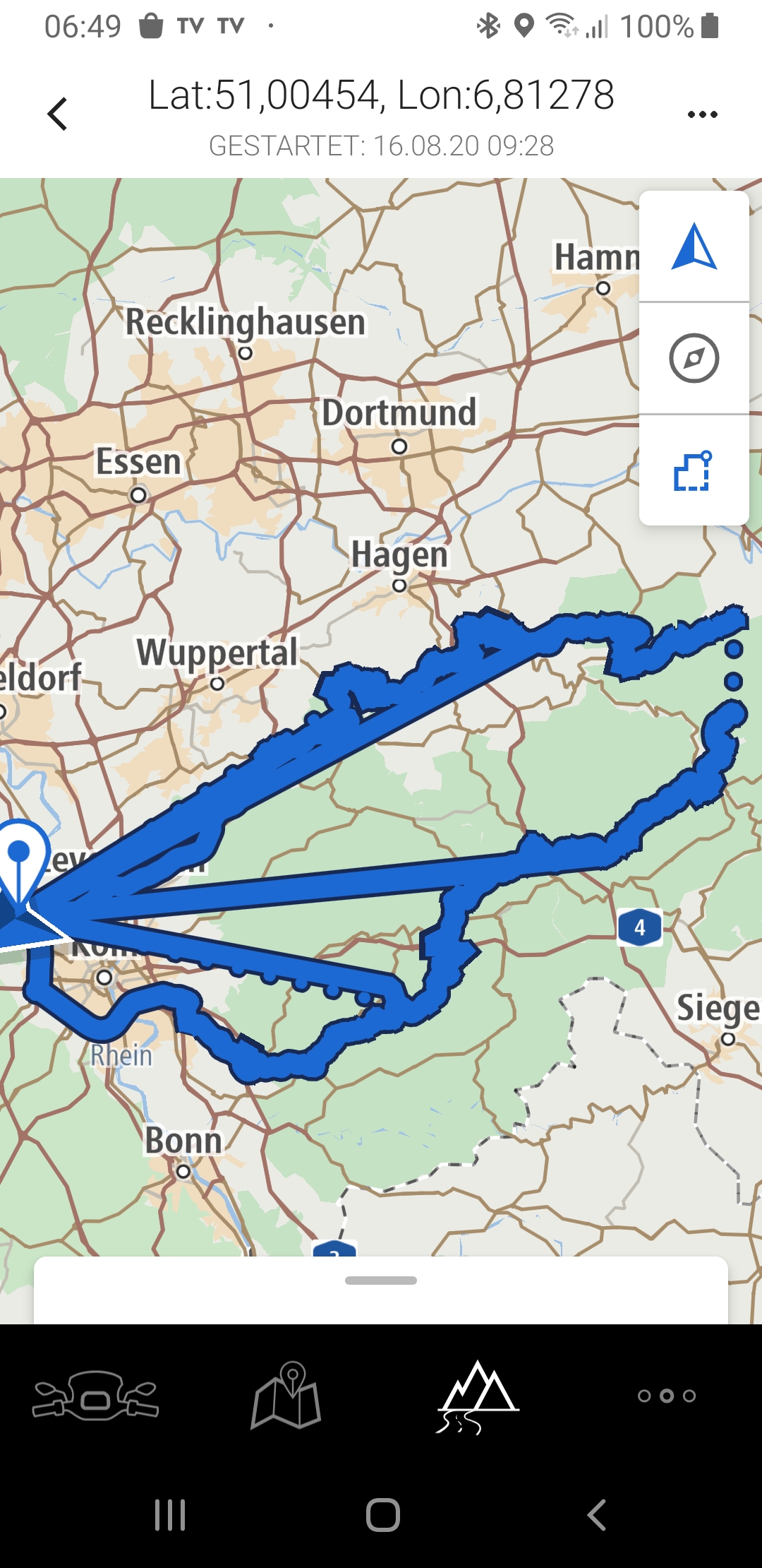

Also nicht so: (das ist bei jedem Zwischenstopp passiert, d.h. Zündung und das Tft waren aus..)
Die einzelnen Teile wurden wieder zusammengesetzt, aber der "Rückflug nach Hause" bleibt natürlich jedes mal!
Ich meine das wäre auch schon mal anders gewesen.

Nein, ich habe in der App die Unterbrechubgszeit (Pausen) auf 2 Stunden hochgesetzt. Die Tagesroute wird als 1 Route in der App angezeigt und nicht gestückelt. Also weder gepunktete Linie noch Luftlinie.
Gonzo2
Gonzo2
13.11.2018
928
R 1100 GS und 1250GS HP
Danke! Damit hast du zumindest schon mal mein Problem gelöst! :)
