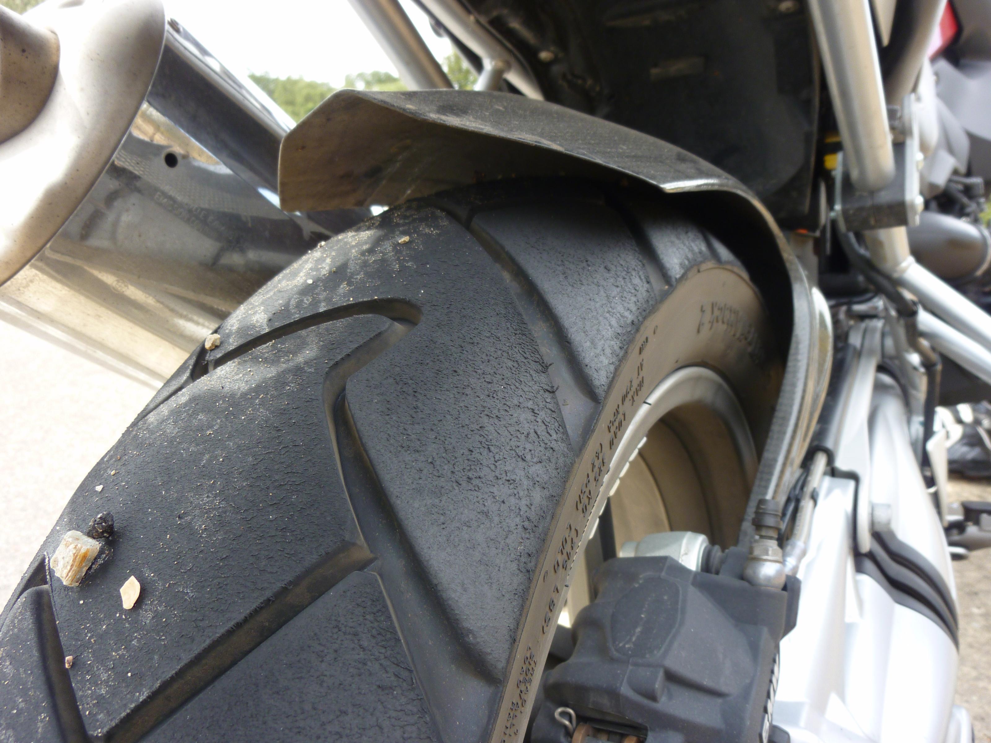

Diese Antwort bekam ich gerade von einem renommierten Reifenhändler, der sein Geschäft mit Motorradreifen versteht:
servus,
ehrlich gesagt, sowas hab ich noch nicht gesehen.
Sieht aus, als ob Teile der Karkasse dort rauskommen oder irgendein Gewebe mit eingebacken wurde.
Da der Reifen über Reifen vor Ort gekauft wurde, ist nicht auszuschliessen, dass der Reifen aus Osteuropa re-importiert wurde, die Polen sind in der Liefredatenbank von rvo sehr aktiv.
Wie gesagt, es sieht aus als ob entweder Karkassenfäden freiliegen oder Karkassmaterial falsch eingebacken wurde.
Ich persönlich würde mit den Reifen nicht weiter fahren.

Ich würde sagen er ist weiterverwendbar, dass am Rand Fusseln rauskommen stört doch den Grip nicht, egal ob die nicht genug zurück gekürzt waren.
Ich verstehe es so, dass die Lauffläche weiter herunter abgenutzt wurde als es in der Planung der Kontur und Gürtellage vorgesehen war, darum der Vorwurf der nicht artgerechten Nutzung.
V
vierventilboxer
25.10.2011
6.975
89407
R1100S, 450EXC, SB6
Abgenutzt? Schau mal genau hin, da fehlt nicht annähernd ein halber mm.
teileklaus
teileklaus
13.07.2010
10.808
74847 Obrigheim Neckar
R1252 R Mod 2012
Ich meinte nicht runtergefahren im Sinne von Verschleiß also Profil abnutzen, sondern im Sinne von "die äußere Kante" ist weiter rumgefahren also schräger.. Kringelfahren wird ja unterstellt..Die Kontur sei spitzer abgefahren.
Ich würde den weiterfahren und eben öfter mal im Auge behalten. Sonst ist er ja gut.
