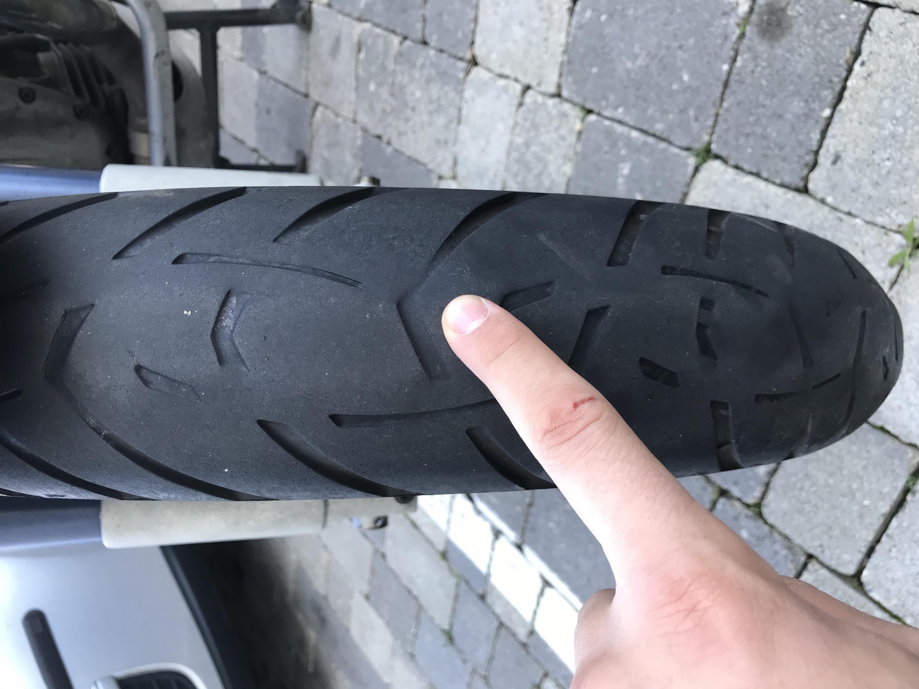

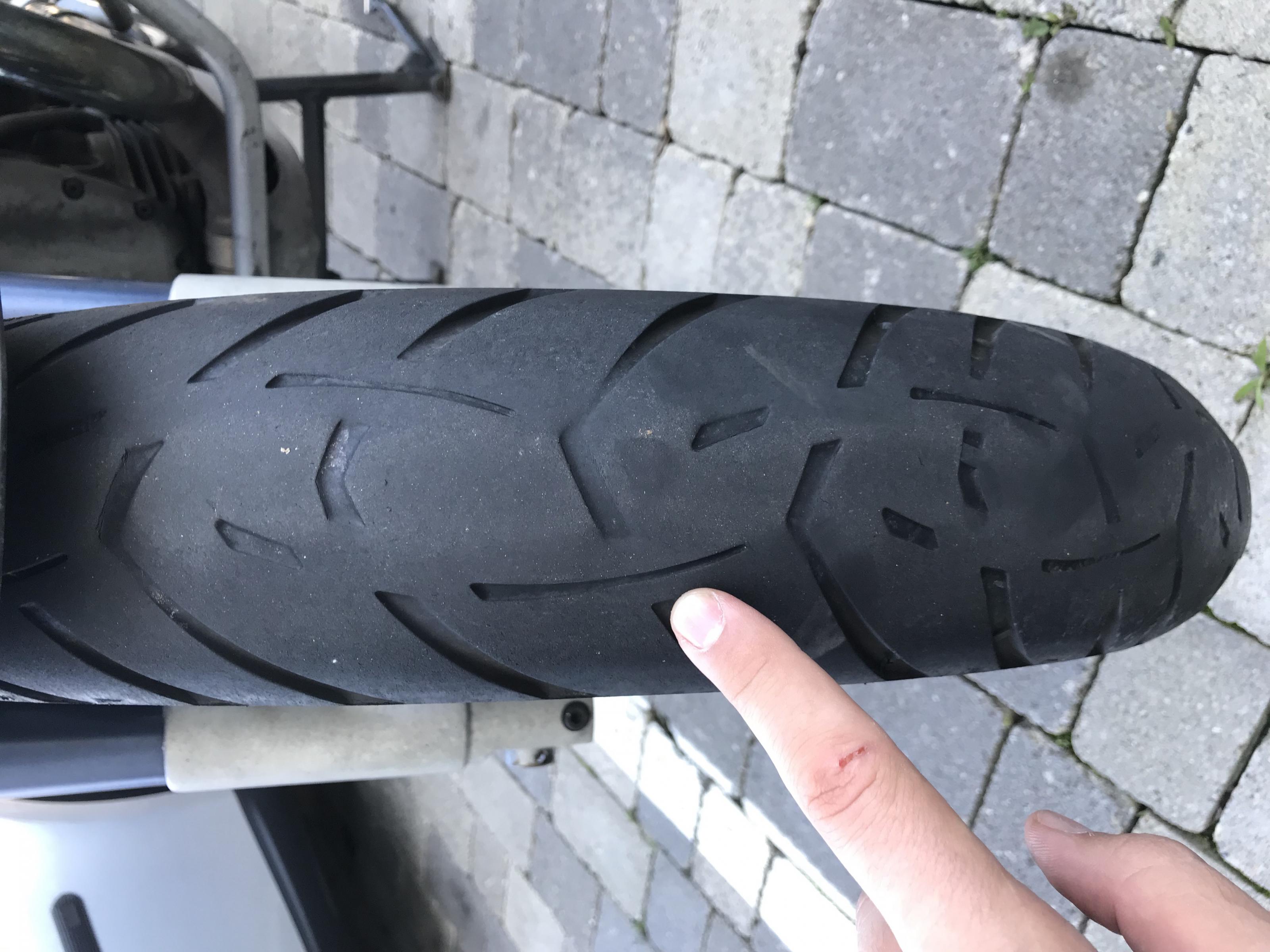

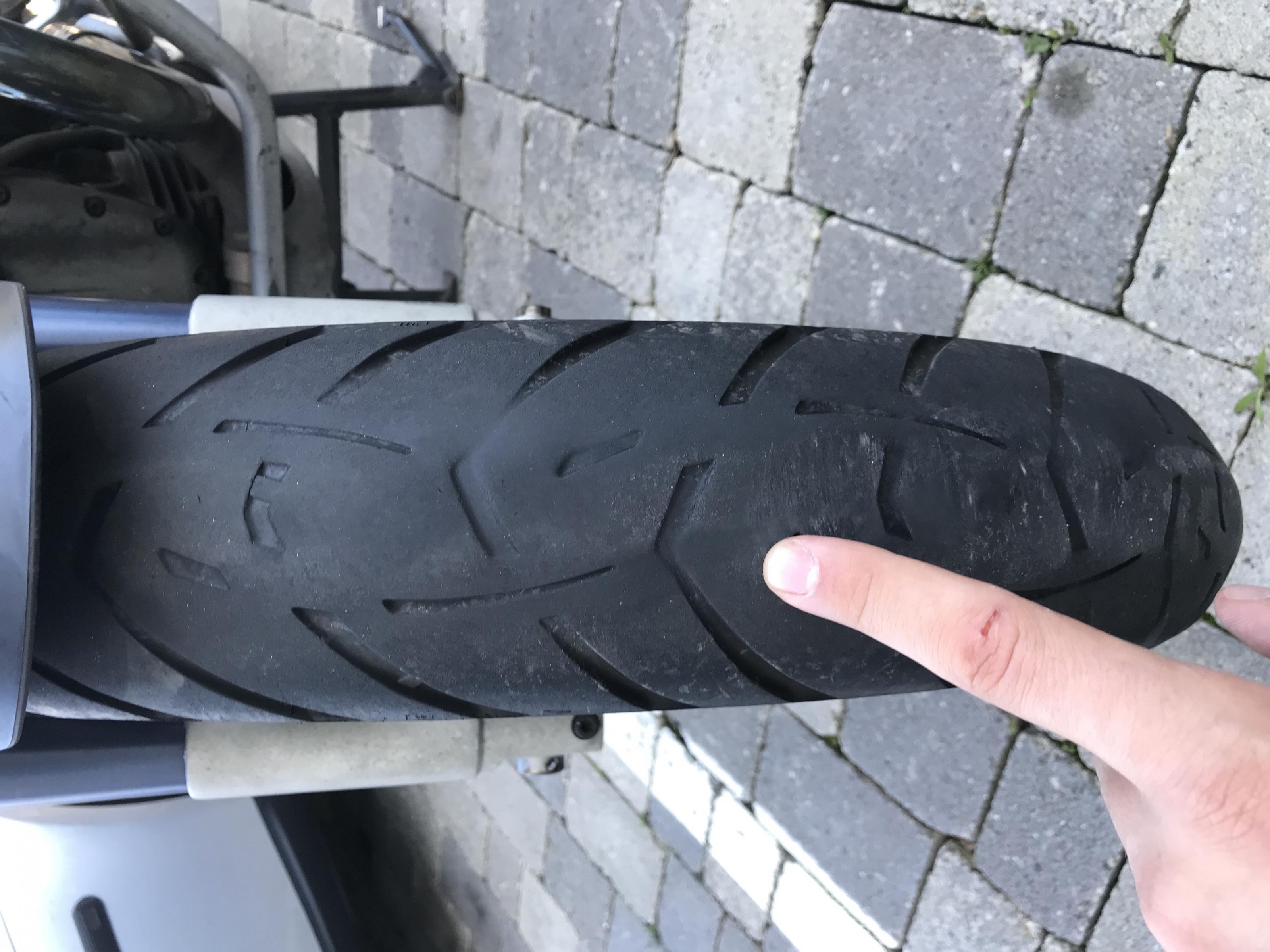

Hallo zusammen,
bin von Metzler auf den Anakee ADV. umgestiegen, nachdem meine Tourance next jetzt runter waren. Dabei ist mir aufgefallen, dass der Metzler ein sehr seltsames Verschleißbild zeigt. Streckenweise ist noch relativ "viel" Profil vorhanden, punktuell allerdings ist quasi nichts mehr da. Aber wirklich nur so fleckenweisen. Wie kann sowas zustande kommen? Beim fahren ist mir nichts sonderbares aufgefallen.
Jemand ne Idee?
Viele Grüße
Nic

Für mich sieht das wie ein auf der AB abgefahrener Reifen aus. Oder schlanker Alleinfahrer mit hohem Luftdruck.

Bin beeindruckt. Schlanker Alleinfahrer trifft zu, allerdings bin ich mit 94Kg natürlich trotzdem kein Fliegengewicht. Hoher Luftdruck: Fahre normaler Weise mit 2,2 vorne und 2,4 hinten. Hab meistens die Koffer dran, irgendwas muss man immer dabei haben. Autobahn und Alltagsbetrieb auch viel, die letzten 3000Km des Reifens allerdings ausschließlich kleine Landstraßen.
Aber erklärt das diese "Verschleißinseln"?

An dem Reifen ist nix Außergewöhnliches, er zeigt lediglich den Abrieb, der als Spiegelbild der Fahrweise entstanden ist. Ich unterteile den Schnitt durch den Reifen mal in drei Farben:
|__|
\__/
1. Der Reifen wurde über längere Strecken geradeaus bewegt, so dass im Zenit ein schmale Abflachung entstanden ist. Profilverscheiß in diesem Bereich mittelmäßig, entsprechend der Fahrleistung und den Bremsmanövern geradeaus.
2. Der Fahrer hat einen bevorzugten Schräglagenwinkel, über den er nur selten hinaus geht. Entsprechend sind die Flanken relativ plan abgenutzt, mit Verwaschungen in den quer zur Fahrtrichtung verlaufenden Profilrillen, die vom Anbremsen der Kurven in dieser Schräglage herrühren. Der Gummi längs der zur Fahrtrichtung verlaufenden Rillen nutzt sich durch diese Bremsmanöver nicht so schnell ab, da die Kräfte tangential zur Rille wirken.
3. Ganz außen sind die Reifen nahezu unbenutzt, aus bekannten Gründen ...

Okay. Also gänzlich ausnutzen kann ich den Reifen leider nicht, meine Schräglagenbegrenzung sind nicht der Reifen sondern die HeavyDuties. Relativ viel Alltagsnutzung, auch mit Autobahn, kommt hinzu. Soweit bin ich dabei.
Inwieweit das die punktuelle Abnutzung erklärt erschließt sich mir nicht, aber vll reicht dazu mein Horizont nicht aus...

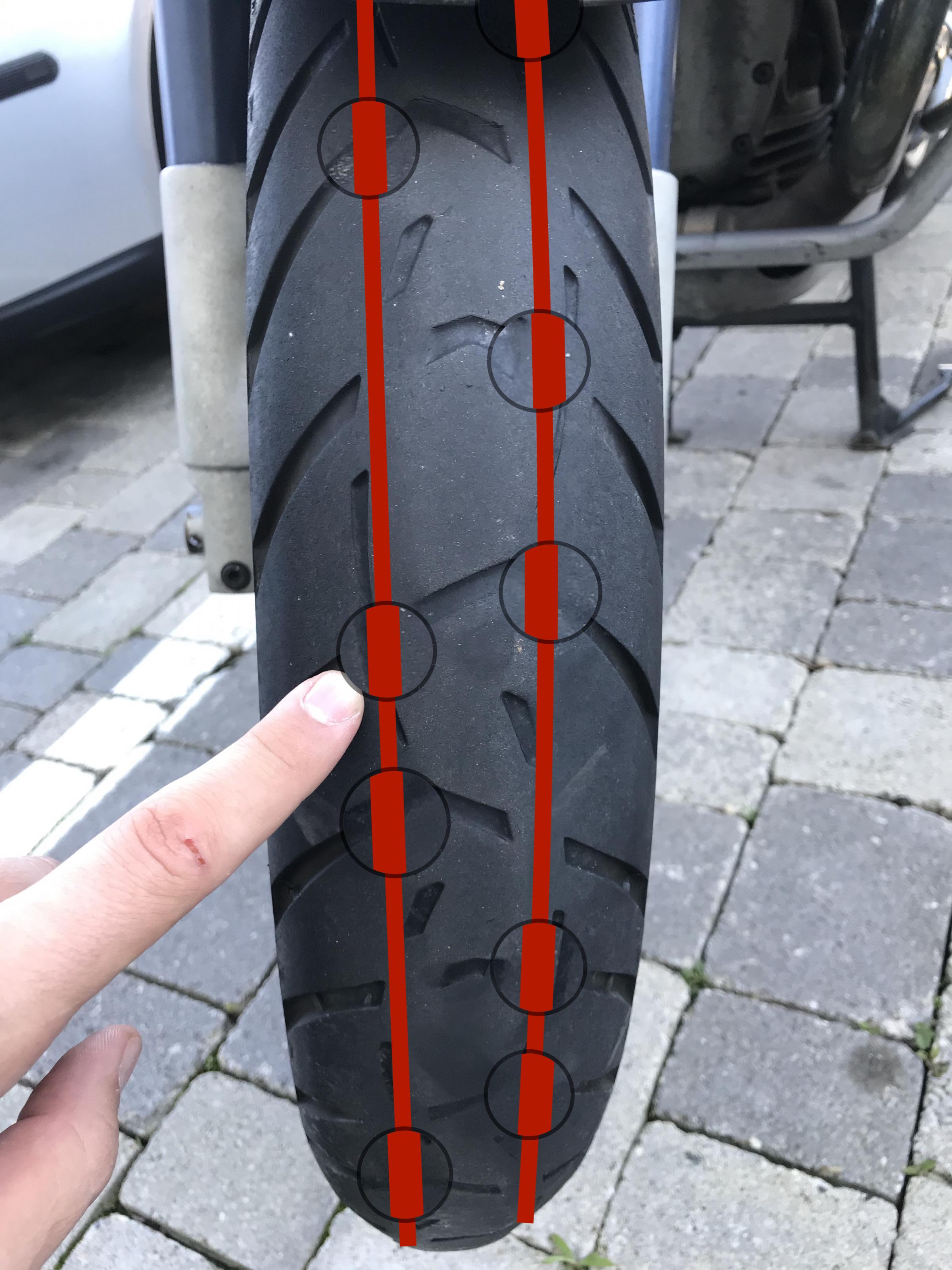

Das ist keine punktuelle Abnutzung, sondern eine umlaufende Abnutzung. Auf beiden Flanken hat der Reifen durch das Fahren (und Bremsen) in deinem bevorzugten Schräglagenwinkel eine dachförmige Abflachung erhalten (rote Linien). In diesem (umlaufenden) Bereich ist der Reifen generell stärker abgenutzt als im Zenit und ganz außen. Den punktuell stärksten Verschleiß innerhalb dieses (umlaufenden) Streifens zeigt er aber dort, wo der Reifen am stärksten walkt und der Negativanteil des Profils am größten ist. Und das ist nun mal in den von dir gezeigten Stellen (vergrößerte Spots). Ich seh da gar nix Außergewöhnliches ...

Nochmals: Das hat nichts, aber auch rein gar nichts mit dem Fahrwerk zu tun, sondern zum einen mit dem an den Flanken überproportional abgenutzten Profil und damit, dass da, wo weniger Gummi ist (in den Rillen also) selbiger schneller verschleißt.

mmmhh... es sind aber in gleicher Schräglagenposition unterschiedliche Abnutzungen zu sehen, das ist dann schon eher ein hoppelnder Vorderbau - den man beim Telelever nur sieht aber nicht merkt... aber mir ist es ja egal.:o

mmmhh... es sind aber in gleicher Schräglagenposition unterschiedliche Abnutzungen zu sehen ...
Ja, das sind die Stellen, wo das Profil mehr Negativanteil besitzt und der Gummi mehr walkt. Zum dritten Mal jetzt.
