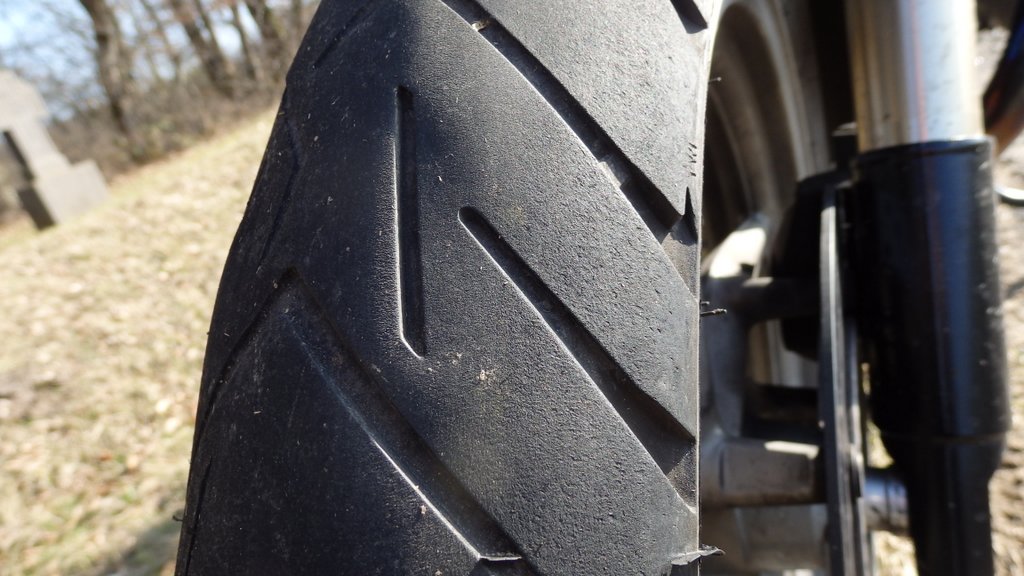

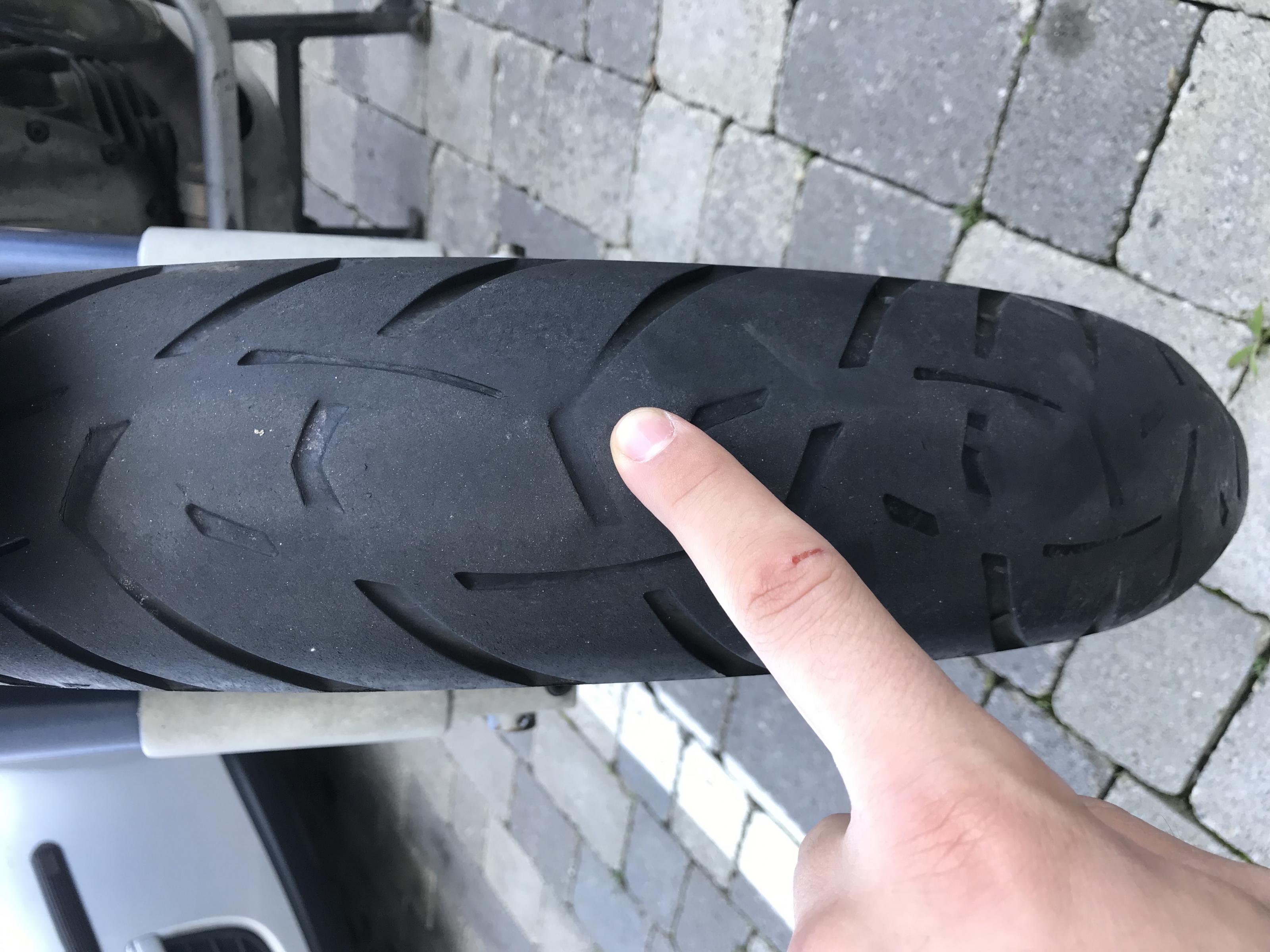

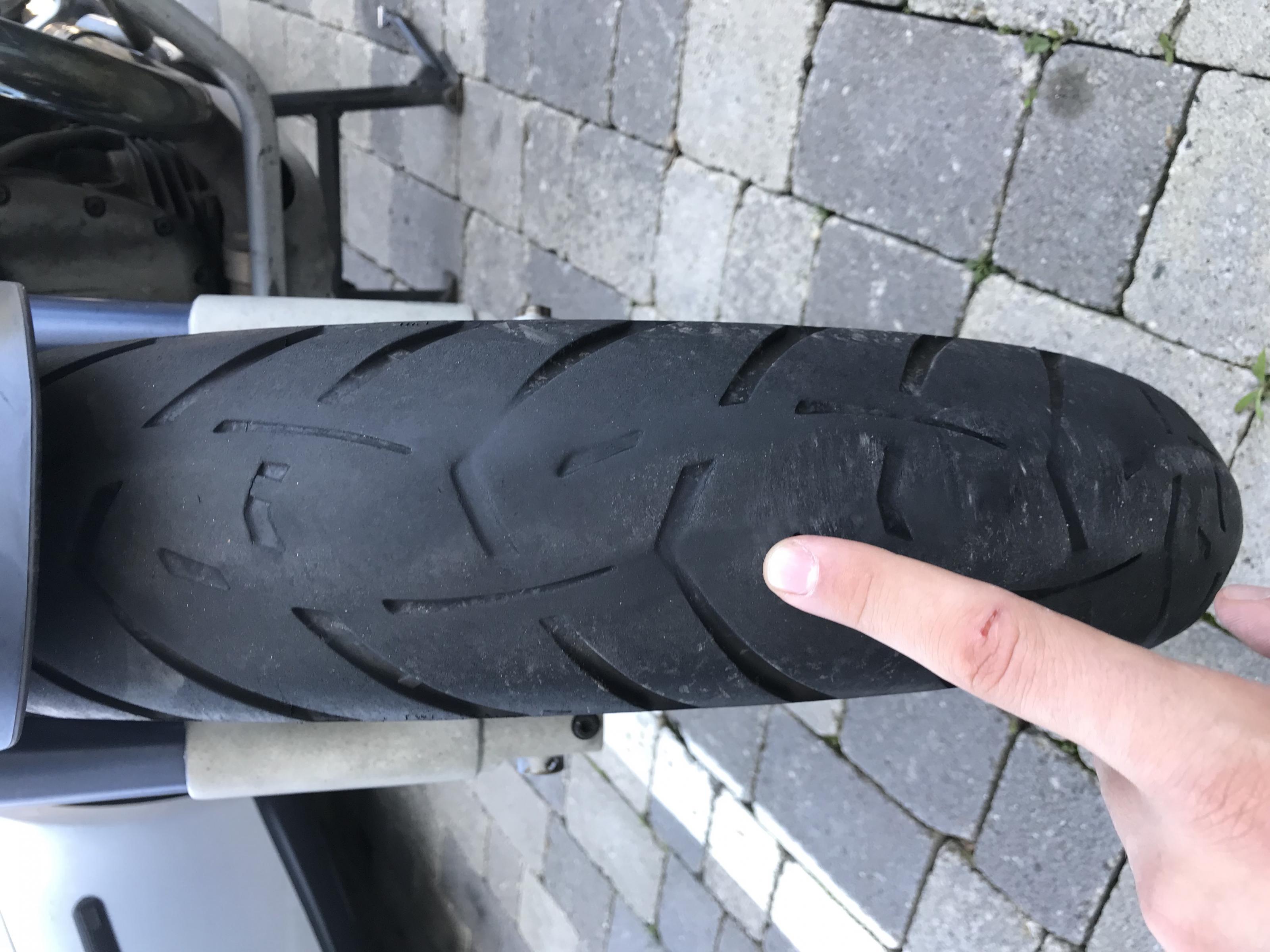

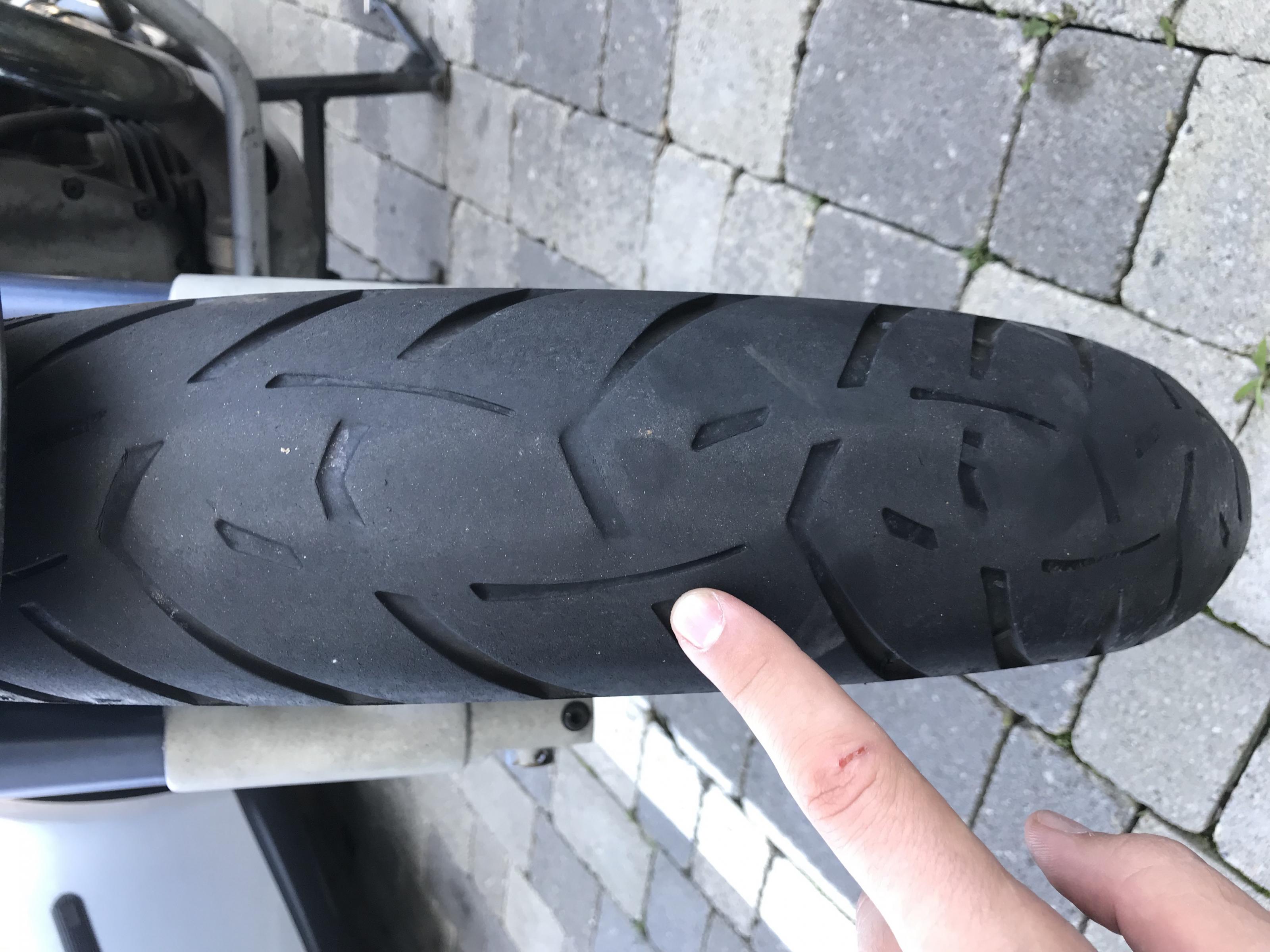

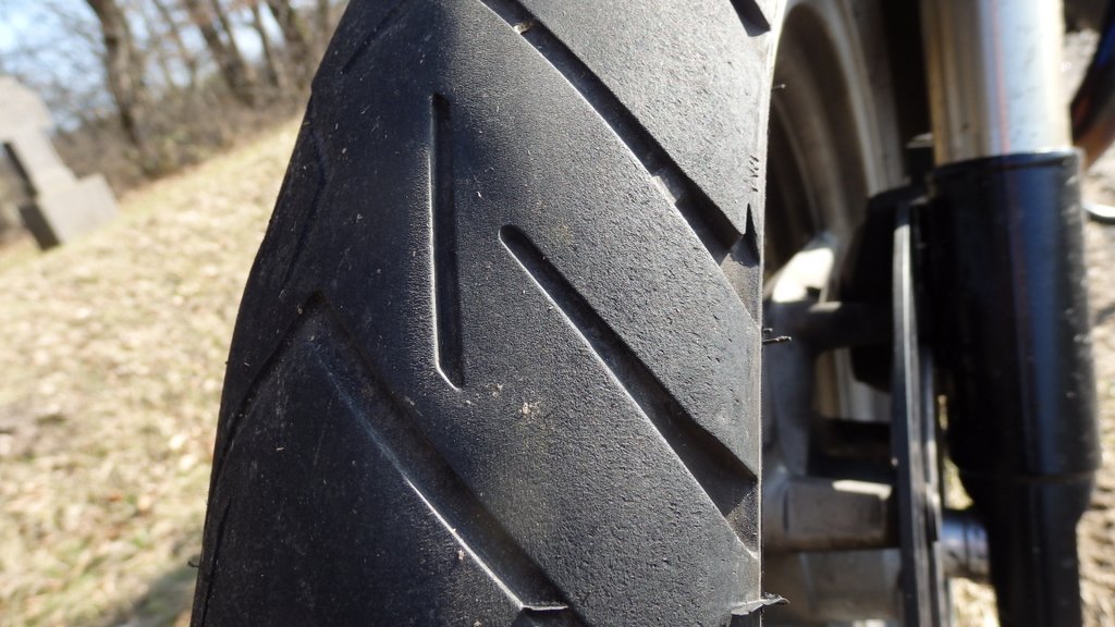

Ich habe auf meiner TÜ auch den TN montiert der auch schon diese leichten Auswaschungen hat, ich denke aber das ist normal, da ich zu 99% zu zweit fahre und daher wird der vordere Reifen beim Bremsen schon deutlicher mehr belastet.
Habe jetzt ca 7000 Km mit dem Satz gefahren und meine sehen noch nicht ganz so schlimm aus ich denke aber noch 2000 Km dann sind die fertig.
ich würde mir da auch keine großen Gedanken machen einfach mal einen anderen Hersteller probieren und dann beobachten.
Gruß Dieter

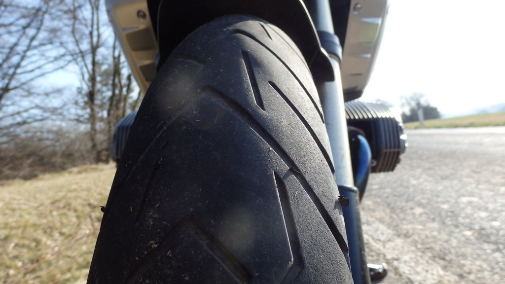

Dieses wellige am VR hatte ich auch,war nur optisch.Der Angel GT sah am Vorderrad noch welliger aus und ist regelrecht unfahrbar geworden da kollabiert.Gehören ja zusammen und basieren aufeinander.

Hab den bis dato auch mit Begeisterung gefahren , empfand ihn als sehr neutral mit rel. hohen Reserven ! Setup nahezu identisch , allerdings 1100er , und fast nur Pässe und Bergstrecken . Leichte "Inselbildung" hat mein vorderer auch , allerdings halt dem Einsatz entsprechend weiter außen . Vermute mal , dass da tatsächlich , vermutlich durch eine nicht allzu steife Karkasse im Übergangsbereich , stärkere Bremsungen , vor allem bei sehr hohen Temp. etwas Material fordern !? Sonst eigentlich eine geniale Decke , Käme vermutlich wieder drauf , wenn ich grundsätzlich immer brav am Asphalt bliebe !??:biggrin: Aber das Dauergespule , sobald der Untergrund nur minimal lockerer wird , schreit einfach wieder nach einem "Heidi" :wink:

Ich hatte das auch einmal … mir wurde erklärt..
zu wenig Luft in Kombination mit dem falschen Fahrmodus ( zu hart)und die Belastung des Vorderreifens geht zu hoch. Das kommt durch das hohe Gewicht des Mopeds.
Dadurch walkt der Reifen und diese Abnutzung entsteht.
Ich habe infolge dessen den Fahrmodus geändert, den Luftdruck erhöht ( 2,5bar +vorn) und fahre seitdem mit einem sehr schön rundgefahrenem Vorderreifen, ohne meinen Fahrstil geändert zu haben.
Ob das allerdings hier so zutriftt….kA!

Das kommt so schon in etwa hin . Bei knallhart aufgepumpter Decke ist das Verschleißbild immer am gleichmäßigsten und schönsten , aber etwas walken ist ja gewollt . Zum gelegentlichen "räubern" braucht's halt u.U. ein bischen mehr Auflage , als eine halbe Briefmarke...:wink:
