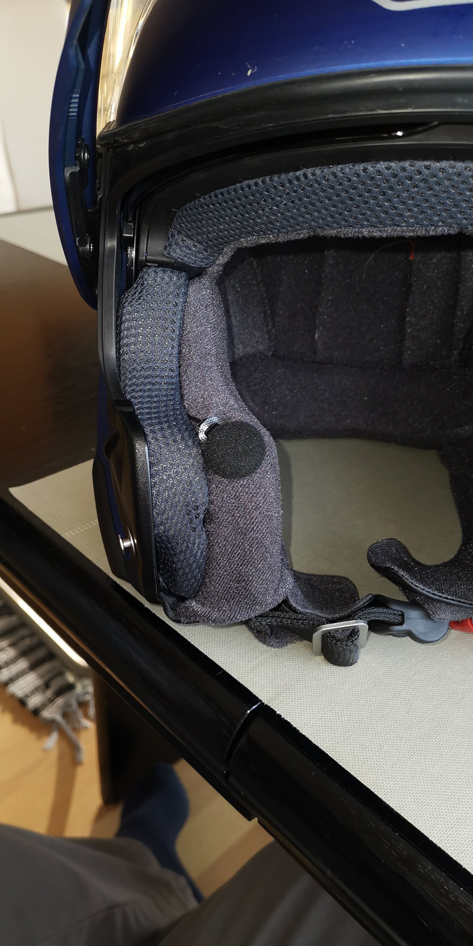

Moin zusammen und frohes neues Jahr,
zum Jahresende habe ich mir das Sena 50S gegönnt, welches ich nun gerade in den C3 einbaue.
Vorher hatte ich das SMH10R, auch mit dem Schwanenhalsmikro. Irgendwie nervt mich aber das Rumgebiege beim Helmaufsetzen.
Hat jemand schon mal das lose Mikro für den Integralhelm eingebaut und Erfahrungen gemacht, ob das auch von der Lautstärke her funktioniert?
Ich wollte versuchen, es links vorne an das Wangenpolster zu kleben oder anzunähen.
Die Lautsprecher sind auch etwas dicker als die vom 10er, da werde ich das Styropor etwas einfräsen, damit sie tiefer liegen.
Vielen Dank und Gruss, Rainer

Servus, ja ich nutze nur das "lose Mikrophon" ich hab es links an das Wangenpolster geklettet.
Funktioniert problemlos.

Habe ich sowohl am NEOII als jetzt auch am Klim Krios so gemacht. Funktioniert tadellos, ohne Probleme.

Der große Vorteil des Systems ist das Schwanenhals Micro ( schau das Video an) Rauschunterdrückung, Windgeräusche usw.
Hab eine HJC Klapphelm und das Schwannenhalsmicro auch an der Seite montiert, wie bei dir.
funzt wunderbar.

Das Mikro ist großartig! Die Rauschunterdrückung funktioniert wirklich sehr gut
