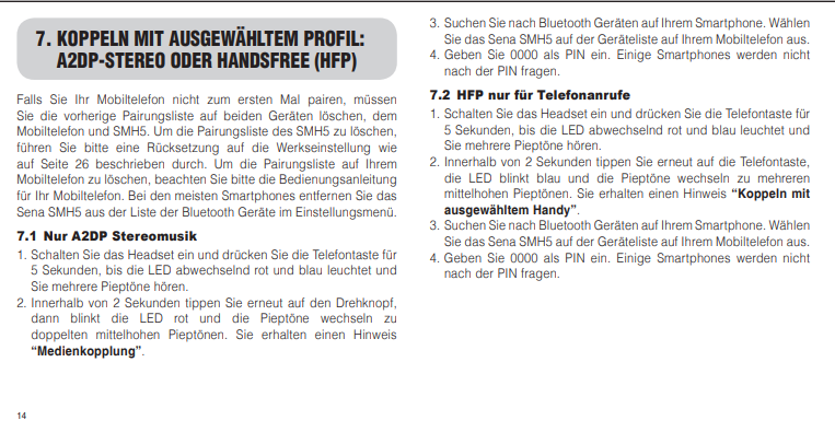

Wenn du 2 Geräte parallel koppeln willst, musst du wie oben gesagt unterschiedliche Kopplungsprofile wählen.
Davon ist in deinem Fall aber eigentlich mMn. abzuraten, siehe unten.
Die alten SENA haben kein BT 4.0 / 4.1 bei dem in einem Profil mehrere Geräte gekoppelt werden können.
Entsprechend kann nur ein Profil (A2DP für Handy, HFP für N5 bzw andersrum, je nach Präferenz) ein Gerät koppeln. -> So mache ich das mit meinem SMH10R/BMW FFA auch.
Benutzerhandbuch und Beschreibung für Sena SMH5
Falls DAS trotz Anleitung allerdings auch nicht geht, würde das bedeuten, dass das die Anleitung des SMH5 von einem "entweder oder" spricht und grundsätzlich nur ein Profil parallel betrieben werden kann (würde mich wundern).
Dann hättest du noch zwei Optionen:
  • Die oben angesprochene Kette: Sena->N5->Handy (das n5 dient als Mittler des Musikstream, Anrufs etc), die mMn. eh die zu bevorzugende Variante ist, wenn du kein BMW TFT hast, da du ja eh den Smartlink des Smartphones mit dem N5 verbinden willst (?)
  • ein aktuelleres SENA kaufen
Dann müsstest du mindestens zum SMH10R aufrüsten, das kann beide genannten Profile auf jeden Fall gleichzeitig - und damit 2 Geräte parallel - oder eben noch "neuere" Geräte, die dann BT 4.0 / 4.1 haben. Die können theoretisch "endlos" viele Geräte.

Das ist so die befürchtung das das smh 5 eben nur entweder oder kann. Da ich nun schon alle möglichen Verbindungen versucht habe, wird es wohl so sein.
Die Frage ist jetzt, geht das z.B mit dem 20 Evo s definitiv?
