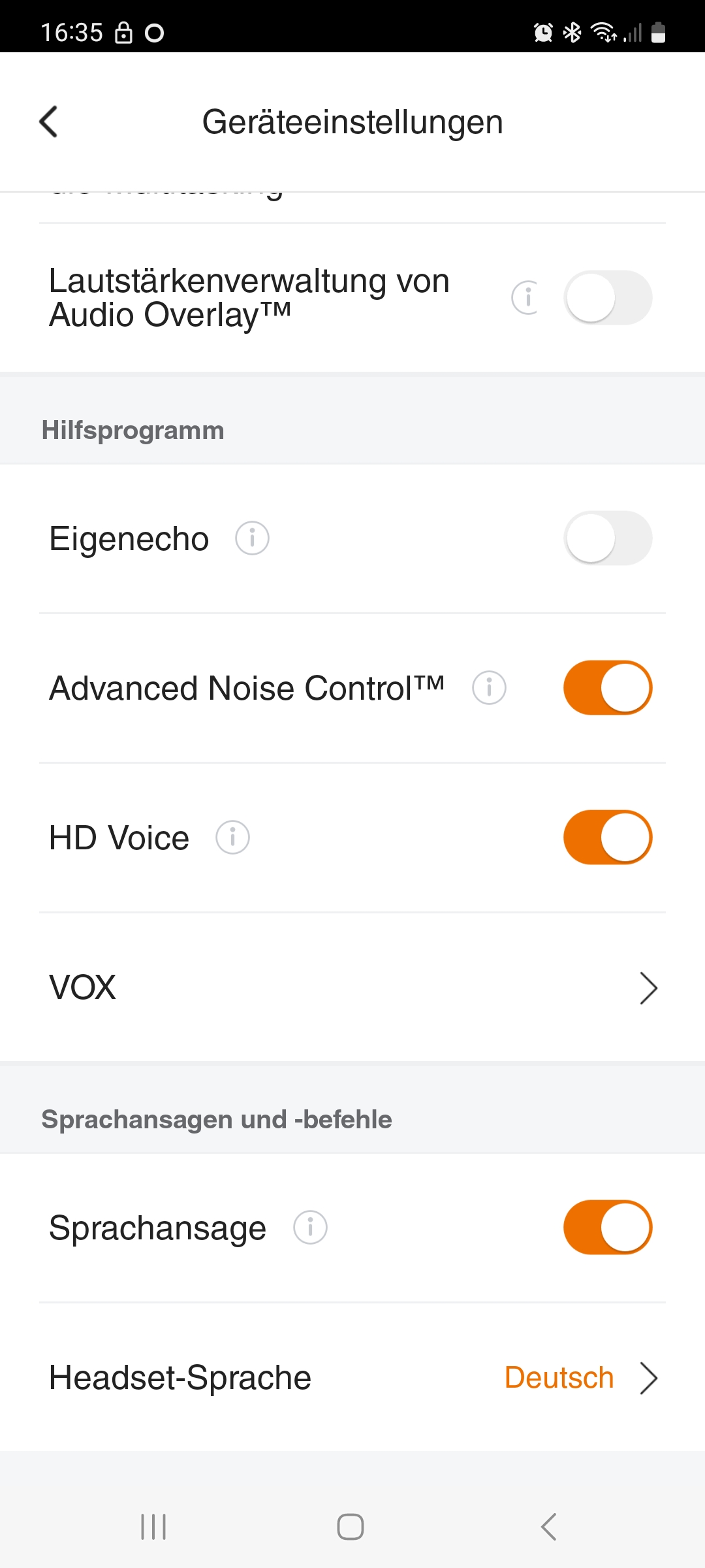

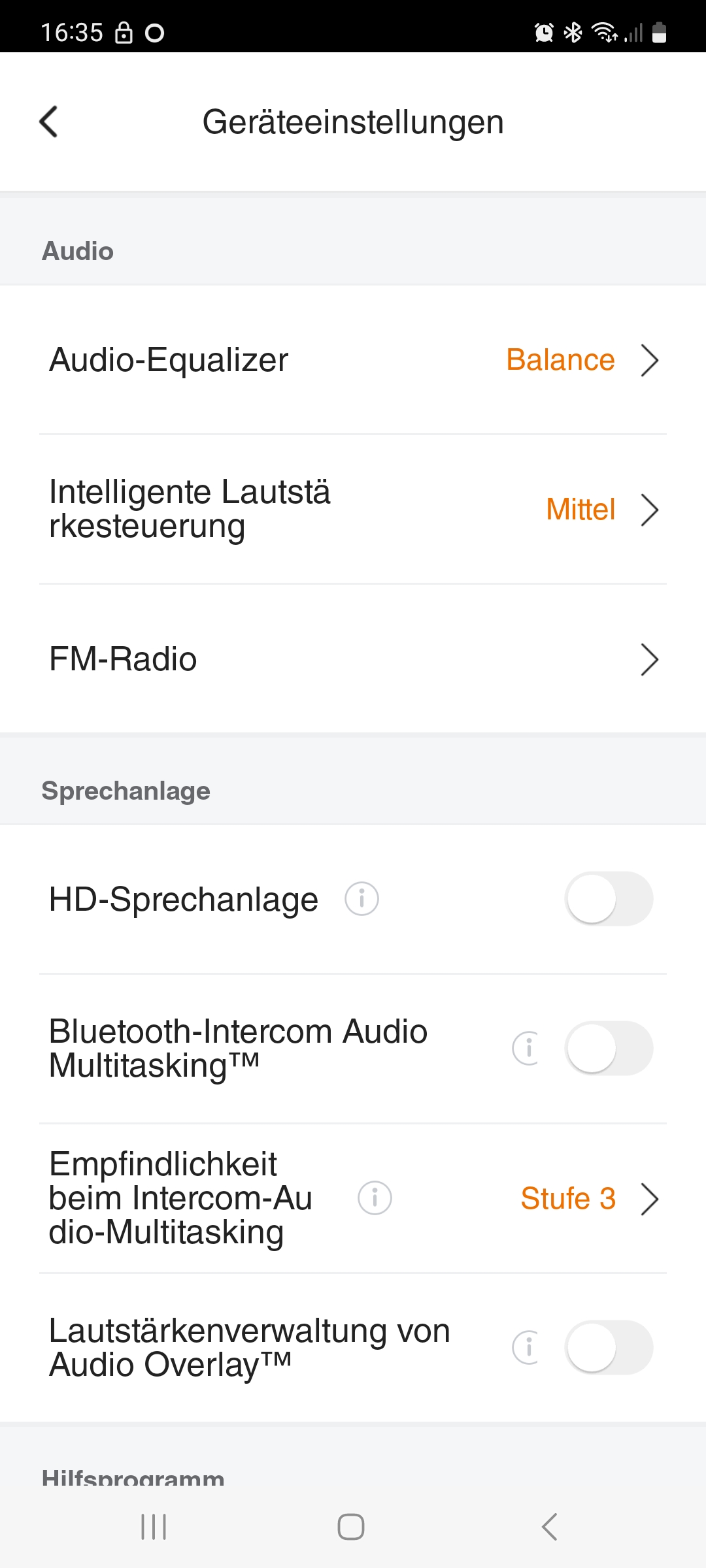

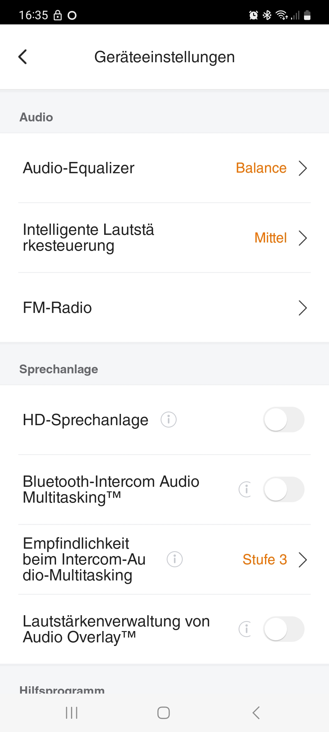

Ist im SC2 die Audioüberlagerung bzw. Audio-Multitasking aktiv?
Du musst bitte genau erklären was wie gekoppelt ist, was dann aktiv ist und was wie in der Software eingestellt ist.
Wenn du mit dem SC2 und einem S20 Intercom nutzen willst geht das beim SC2 nur über Bluetooth Intercom und damit ist der Chip ausgelastet. Die S20 sind anders und haben zwei BT-Chips.

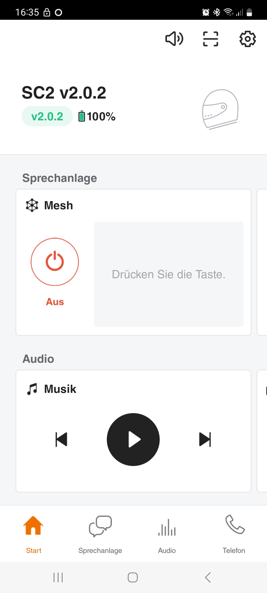

HD Sprechanlage erst einmal einschalten und Mesh abschalten (dann ist BT-Intercom aktiv). Bitte das Handbuch lesen, was wie eingestellt werden muss und was es bedeutet.

Ok, Mesh hatte ich eben schon abgeschaltet. Allerdings ergab das keinen Unterschied. Ich lese mich dann mal durchs Handbuch.

Ich habe dir den Tipp mit HD Sprechanlage genannt und bitte ausprobieren. Das gleich muss auch auf den S20 Geräten eingeschaltet sein und die Geräte dürfen nicht im 8-Wege Modus stehen.
Grundsätzlich ist ein Mesh Gerät (SC2) und ein S20 keine ideale Kombination.

Also, die HD Sprechanlage an beiden Geräten eingeschaltet und über BT die Geräte gekoppelt.
Es ist besser geworden, Nebengeräusche sind minimiert, die Sprache kommt klarer rüber. Allerdings ist die Qualität nicht so gut wie von S20 zu S20.
