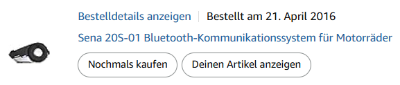

Ich hab ein steinaltes, versch.... Sena 20s (man beachte das Bestelldatum):
Bis auf den Softlack, den ich mit Alkohol entfernen musste, weil der klebrig wurde, funktioniert das Ding im inzwischen dritten Helm nach wie vor einwandfrei und wird nur irgendwann demnächst (eher so Richtung Jahresende) durch Cardo abgelöst, weil der Schuberth C5 das Cardo Edge als integriertes System bekommen wird.
9 Jahre, unregelmässige Nutzung, KEINERLEI Akkupflege. Irgendwas haben Sena und ich da wohl richtig gemacht, hmmm? :-)

Glückwunsch, aber nur schwer nachzuvollziehen. Wenn man oben in die Suche "Senna Problem" eingibt, werden 20 Seiten mit je 25 Beiträgen angezeigt..... Bei "Senna Akku" immerhin fast 80 Beiträge...
Es ist tatsächlich so, und als ich nach dem Kaufdatum geschaut hab, hab ich über die 9 Jahre selbst gestaunt...
Ich kann's tatsächlich nicht erklären, aber ich hab auch grundsätzlich mit Akkus Glück - bei Laptops (privat wie dienstlich), bei Smartphones und augenscheinlich auch bei Mopped-Interkoms :-)
Vielleicht sollte ich mein Wissen mal niederschreiben und für teuer Geld verkaufen ;-)
