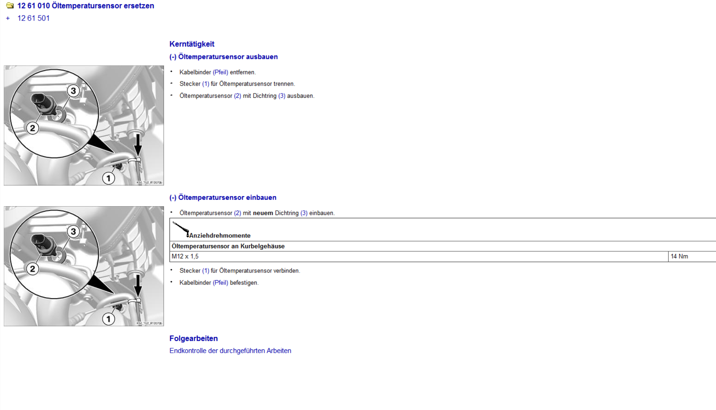

Öltemperatursensor und Füllstandsensor scheinen nicht die gleichen zu sein. (zumindest bei der 1250er nicht), hier gibt es einen separaten Öltemperatursensor

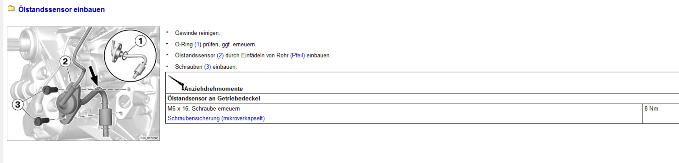

Und hier der Ölstandsensor (ausbauen dann analog)
