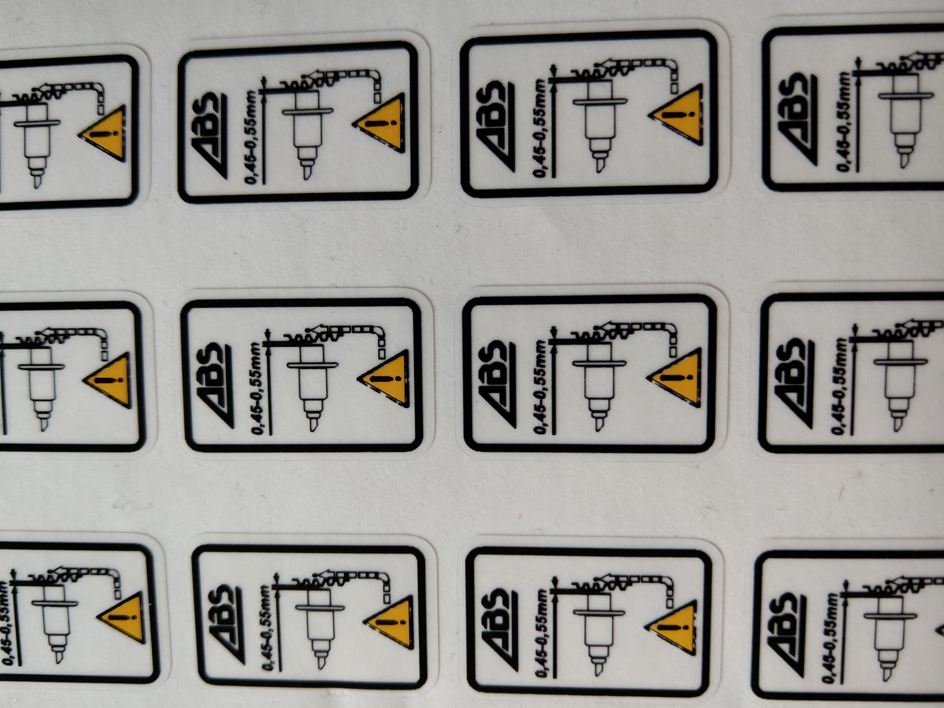

Tja Walter. Wenn man den alten Aufkleber nicht abgedampft hätte und bei mir gleich einen neuen bestellt hätte, müsste man nicht fragen..... ;)
Ich verschicke diese Aufkleber (gibt's bei BMW nicht mehr), gegen einen frankierten Rückumschlag, kostenlos.

Bevor da ein Aufkleber dran kommt, würde ich erst einmal klären, welches ABS verbaut ist.
I-ABS hat mMn keinen Aufkleber, weil der Abstand flexibler ist und nicht auf 0,45-0,55 justiert werden muss.
Edit:
ETK sagt "kein Aufkleber bei I-ABS"
Edit:
Du hast ja recht. Aber Walter schreibt von 2002.....

MJ oder EZ?
Ab 08/2002 gab es nur noch I-ABS.

Finde es aber trotzdem eine nette Geste....:daumen-hoch:
Danke Fritz. Mein Folienmann hat versehentlich 100 statt 10 gemacht und nix dafür genommen.
Meine Frau sagte dass wir beide miese Geschäftsleute sind und bei mir hat sie recht.. :rolleyes:
Grüße Volker
