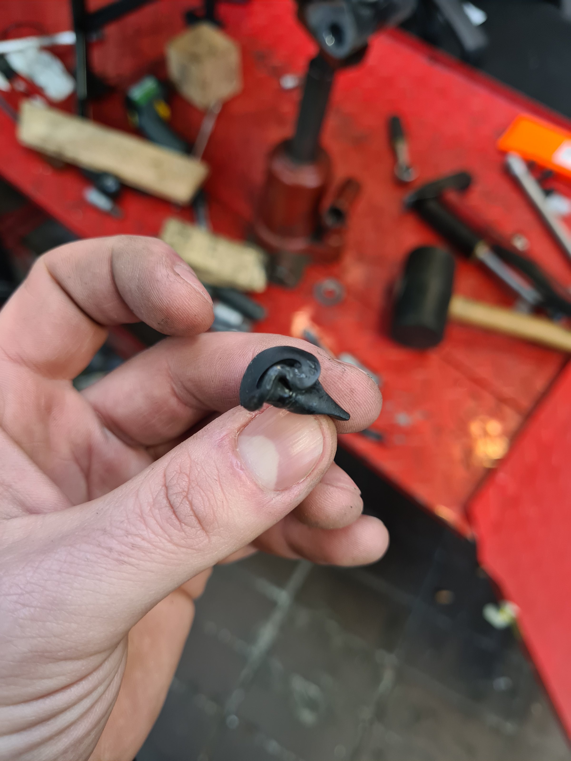

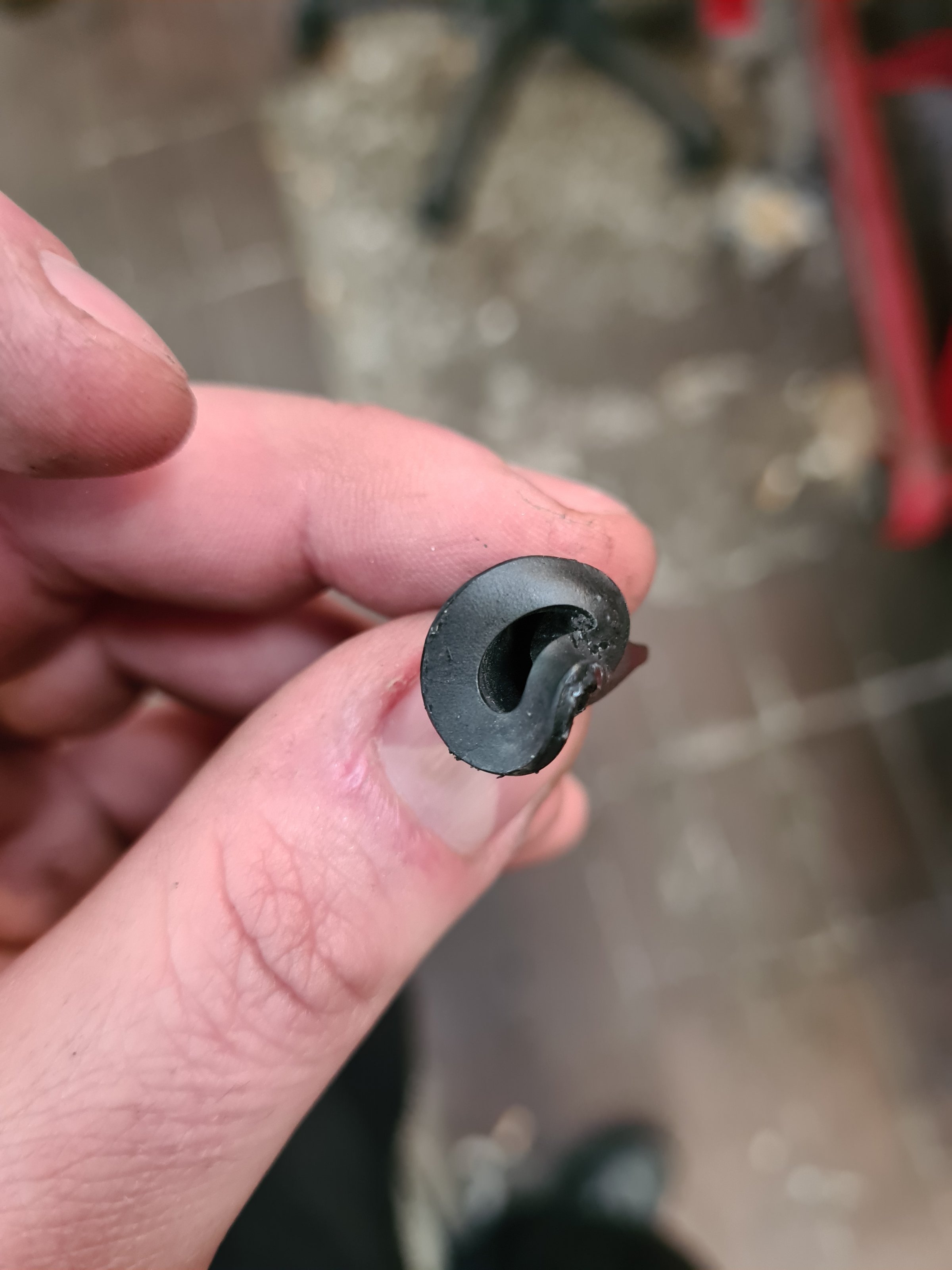

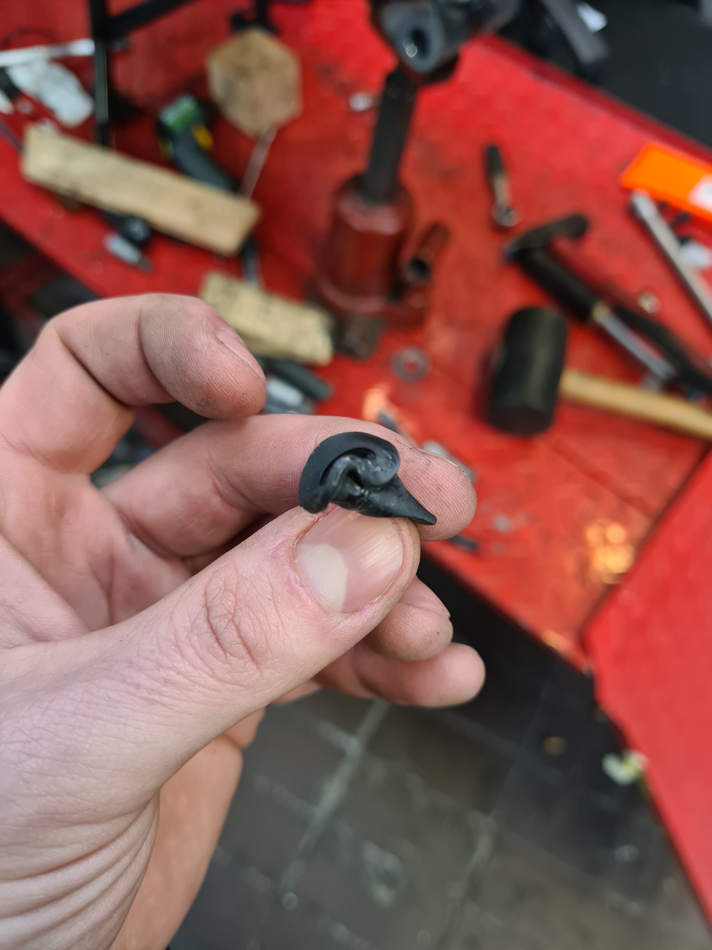

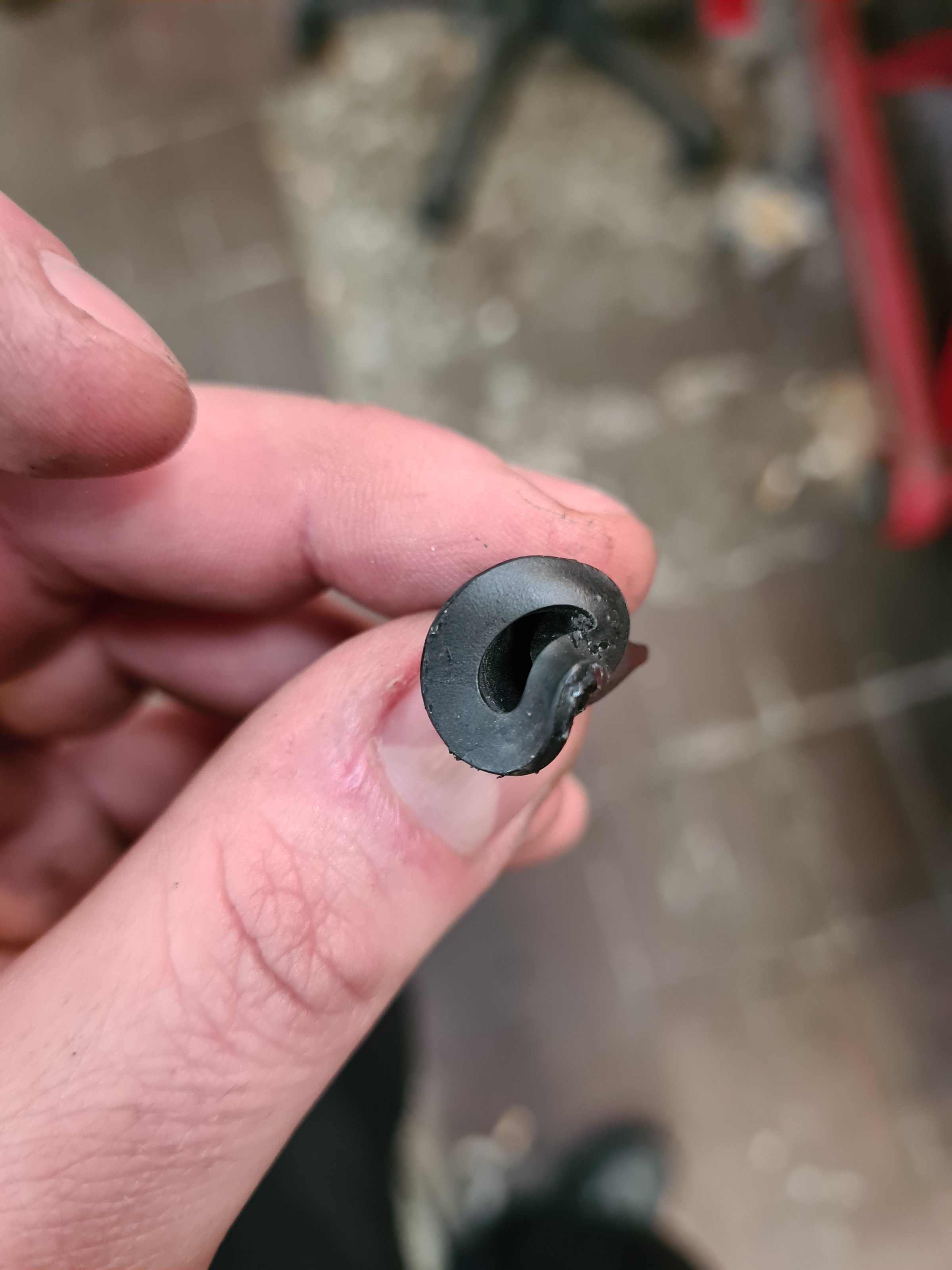

Ja ich denke ich werd da mal anrufen. Aber ich muss sagen ich möchte das eigentlich lieber selber machen. Die Vertragswerkstätten nehmen sich meiner Erfahrung nach einfach keine Zeit um so was ordentlich zu machen. Da zählt halt Geschwindigkeit.
Sieht man ja schon an dem Nupsi der nicht richtig im Loch sitzt. Schnell und lieblos gemacht halt.
Ich bin Kfzler mit ner Werkstatt und allem erdenklichen Werkzeug und ohne mich selbst loben zu wollen. Ich denk ich kann das besser als die. Zumindest nehm ich mir mehr Zeit und mache es ordentlich.
Aber ärgern tut's mich trotzdem. Ich wette es fahren tausende GSen mit fester Welle rum wo der Händler sagt alles in bester Ordnung

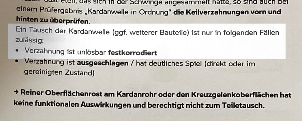

Ich würde mir da auch nicht so viele Gedanken machen und die Werkstatt entscheiden lassen, wie sie da ran geht.
Die Frage ist ja nicht warum du nachgesehen hast, sondern warum der Mangel beim Service unbemerkt blieb und wie das jetzt gehandhabt werden soll.
Danach kannst du immer noch entscheiden. Aber den ersten Schritt "lösen der Welle" sollte nach meiner Meinung die Werkstatt machen. Dafür haben die ein spezielles Werkzeug von BMW bekommen. U.a. vor dem Hintergrund, daß eben nicht jedesmal das gesamte HAG getauscht werden muß. Ist ein erheblicher Kostenfaktor.

Ja, schon klar. Ich hatte es so verstanden, dass du den jetzt festgestellten Mangel mit der Festrostung selbst beheben möchtest. Auch wenn du das selbst könntest, ich würde das Mopped zum 😊 bringen. Hätte da Hoffnung auf ein neues HAG. Das von meinem Kumpel hatte über 60 Tkm und wurde zusammen mit der Welle anstandslos getauscht ohne jegliche Kosten.
Und darin liegt vermutlich der Unterschied.
Wenn die über 60 drauf hatte mussten sie ja die Welle tauschen. Die ging dann nicht runter und dann sind wir wieder bei schnell schnell machen. Und es geht eben schneller die komplette Einheit zu erneuern als die Welle abzuziehen. Vermutlich gab's da das Werkzeug bei denen auch noch nicht.
Meine hat erst 50Tkm. Daher prinzipiell schon mal keine neue Welle und der Rundlauftest wurde bestanden. Ich bezweifle stark das ich ein neues HAG krieg. Aber ich ruf an dann weiß ich mehr.
Es ist noch nicht mal sicher, daß du eine neue Welle bekommst. Wenn die Verzahnung gelöst und für gut befunden wird, dann wird sie gesäubert, gefettet und die Welle wird wieder eingesetzt. Ich hätte damit übrigens kein Problem.
