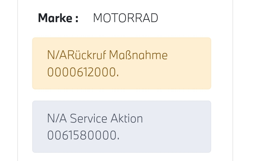

Meine 1300er hat seit heute eine weitere Serviceaktion, ich tippe auf das adapt.Fahrwerk 🤔:
1. 0000612000 ist ja bekannt Relais
Gruß Christian
Ja, es gibt zum Relais wechsel noch 2 Service Aktionen:
1. Kalibrierung des Fahrwerks (beim adaptiven Fahrwerk)
2. Service Aktion am Kardan/Entlüfftung (Das Ventil wird im Nachhinein noch eingeklebt, wenn im Werk noch nicht passiert)
Wundere mich nur, weshalb die Aktion mit dem Fahrwerk erst jetzt bei mir aufschlägt.Die Aktion ist ja auch schon länger bekannt. Evtl. hatten sie damals die Aktion noch nicht komplett ausgerollt auf die betroffenen Fahrzeuge?!

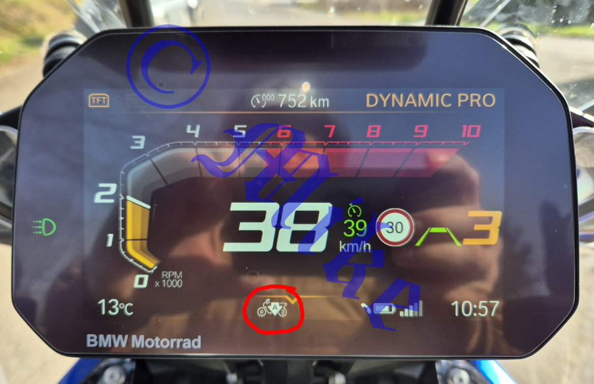

Was macht das Fahrwerk, dass es nicht soll? Kennt jemand den genauen Fehler?
Ich habe bei meiner Vorgestern bemerkt, dass es nicht immer sofort hochfährt wenn die Kiste anrollt. Serviceaktion zeigt es bei meiner FIN keine an.
Hab hier mal meinen Tempomaten rein, das Handy raus und ein Foto gemacht. 38Km/h und das Fahrwerk steht noch unten. Ob es noch unten war kann ich nicht sagen. Bin weitergefahren und irgendwann hat es angezeigt, dass es in der oberen Position ist.
