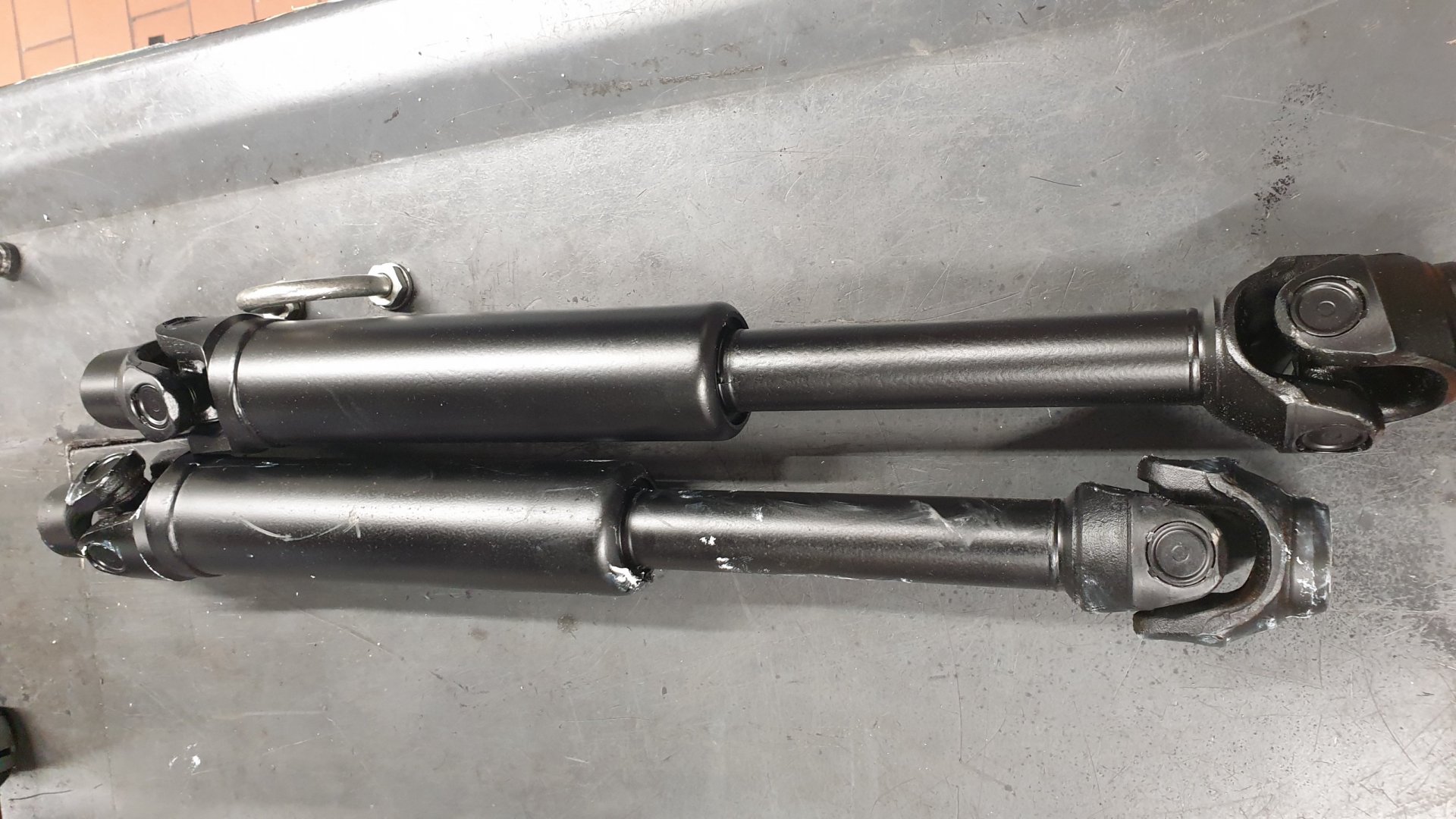

Meine persönliche Einschätzung ist, wenn BMW ab Werk die Kreuzgelenke und Verzahnungen, vorn als auch hinten, großzügig mit Castrol Optimol TA behandelt hätte, wäre die ein oder andere Welle länger im Fahrzeug verblieben.
Rätsel:
2 Wellen, eine davon hat 60.000 km runter, die andere 0 km
Welche ist welche ?

@TTTom eine neue und eine gereinigte Welle. Schönes Foto 👍
Was mir auch ein Rätsel ist, wie man eine gute Fachwerkstatt findet...
Video:
- YouTube
Nix gereinigt. Genau so wurde die untere bei mir nach 60.000 km in der BMW NL Essen ausgebaut und verschrottet. Keinerlei Rost. Völlig einwandfrei. Auch die Verzahnungen sauber.
Kardan war auch vorher noch nie geöffnet. Und seitdem auch nicht mehr. Bin gespannt, wie demnächst die Obere aussieht, wenn sie wieder ausgetauscht wird.
