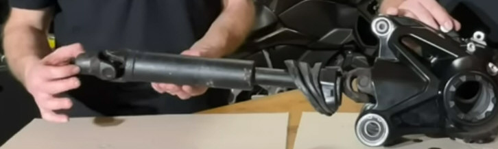

Nun ja, als Mechanikermeister habe ich da eine andere Sicht auf die Dinge.
BMW Kardan Rückruf 2023! > War aber bereits im 2022 angelaufen!
Was passiert wirklich?
Diese Stelle, die sprang mir sofort in mein Mechanikerhirn. Da wird doch erklärt, dass da vorne, also links, noch genügend Spiel für den Längenausgleich vorhanden ist. Also alles ganz easy.
Was aber, wenn die Kardanwelle bei der letzten Fahrt bereits ganz links am Sicherungsring ansteht. Kein Mensch sieht doch durch das Gehäuse der Schwinge, noch gibt es einen Pinöckel um die Kardanwelle zum HAG zu ziehen.
Dann kommt der Winter und rechts, das andere Ende hat genügend Zeit um am HAG festzurosten.
Wo bitte ist dann im Frühling noch Platz für den Längenausgleich, wo soll der Millimeter nun hin?
Da hat der Kollege nicht zu Ende gedacht!
Der Kollege stösst mich mit seinem Clip auf ein Problem was ich vorher gar in Betracht gezogen habe!

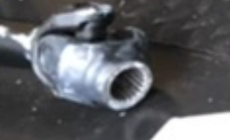

Wassereintritt, die Schutzmanschette hat einen Riss?
Das sieht aber in dem Clip mehr nach einem Schnitt mit der Schere aus.
Da fehlen doch etliche Millimeter im dem Material! Woher kommt dieser riesen Spalt?
Das ist doch absichtlich, getürkt.
Dieses abnormale Schadensbild als Normalität verkaufen zu wollen, da wird mit Vorsatz eine Vertrauens-Grenze überschritten!
Ahhhhh, und wir erfahren, ganz NEU!, der Gummi das ist das eigentliche Problem wieso die Kardanwelle den Dienst versagt.
"I hab no was wie wir das Prüfen..... es fehlt jetzt noch ein Part."
Der Mechaniker, der soll jetzt Schuld sein wieso wir jetzt vom Meister nur eine Luftnummer zu sehen bekommen.
Wer ist nochmal der Chef? Wer hat die Zügel in der Hand?

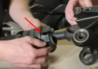

Die Kardanwelle wird durch den speziellen Haken in ein Flucht ausgerichtet. Das ist für mich die einzige neue Information!
Danach folgt nur technisches Gestammel. Wieso zur Hölle zeigt er es nicht?
Und wie von Zauberhand, auf einmal ist die Bohrvorrichtung zu sehen.
Und achtet mal darauf wie der den Bohrer in der Bohrbuchse hin&her bewegen kann. Normalerweise(!) kann man mit so einer Bohrbuchse ganz präzise Löcher/Lochabstände bohren!
10er Bohrer und auf 10,2mm gebohrt, kein Wunder das der Nupsie verschwindet.
Danach kommt dann 5 Minuten ein völlig anderes Thema der den Murks von vorher vergessen machen soll.
Perfekt gemachter Clip!
Aber Perfekt und ansehnlich erklärt! wurde für mich eher nichts!
Ich bin mir sehr sicher, hinter der Kamera stand ein Team welches (halbwegs) genau auf Worte achtete.
Aber Bohrspäne die im Kardantunnel landen? Da helfen kein Fett und wortreiche Beschönigungen, das ist eine vielfach berichtete Tatsache, belegt mit Bildern.
Bohrspäne landen und verbleiben im Kardantunnel, die Rückseite der Bohrung wird nicht entgratet und verbleibt scharfkantig > kostengünstig aber mechanischer Murks allererster Güteordnung!
Und, wie will man solche belegten Realitäten mit dem Video erklären?

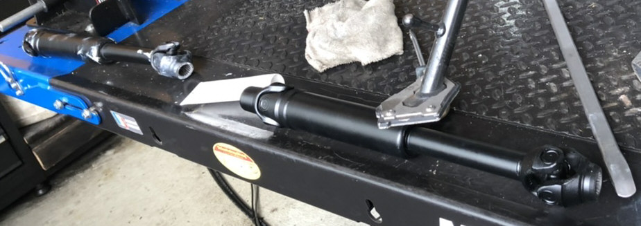

Links die Kardanwelle die den Test nicht bestanden hat, rechts liegt die Neue.

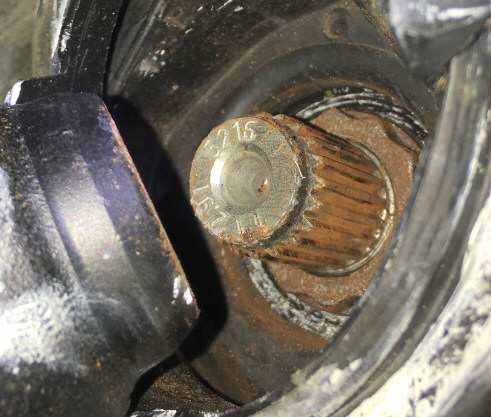

Ist dort Rost auf der Verzahnung zu sehen? Wohl eher nicht.
Oder diese rostige Verzahnung. Die Tragstelle in der Verzahnung sind zu sehen.
