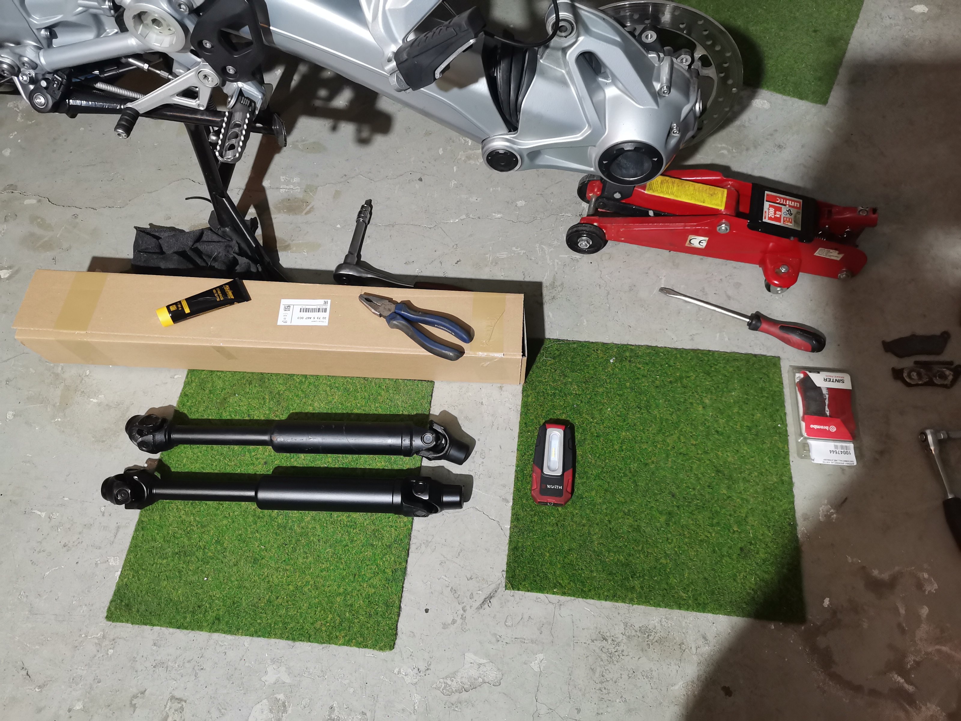

wenn die neue Kardanwelle wirklich nur mehr 135.-Euro kostet spare ich mir den Freundlichen und jede Diskussion und bohre kein Loch in den Tunnel. wenn das Aufspanngerät sagt das der Kardan gut ist, ich aber weiss das er eckt bin ich wieder der blöde.... muss mir frei nehmen, versalze mein Motorrad und bekomme die nächsten 7000km keinen neuen Kardan... da baue ich mir lieber selbst und gewissenhaft eine neue Welle ein!

vollkommen richtig, aber ich hatte meine heute auseinander und frisch gefettet also wieder 135.-!

mir ist lieber ich mache das in Ruhe und gewissenhaft, reinige alles ordentlich und ziehe jede Schraube mit dem richtigen Drehmoment an! :) aber jeder wie er will!

Genauso habe ich es auch gemacht und die "günstige" Welle mittlerweile eingebaut.

kann sein, aber es gibt keine andere mehr also werden früher oder später alle die "günstige" Welle fahren müssen.. und wenn sie mit 143Nm zurecht kommt wird sie für meine 125Nm gut genug sein! eine ordentliche 525 Kette kostet auch 130.- und hält nur 30000km.
und wenn die Qualität zu minderwertig ist gibt es halt einen Rückruf vom Rückruf!:happyyeah:
