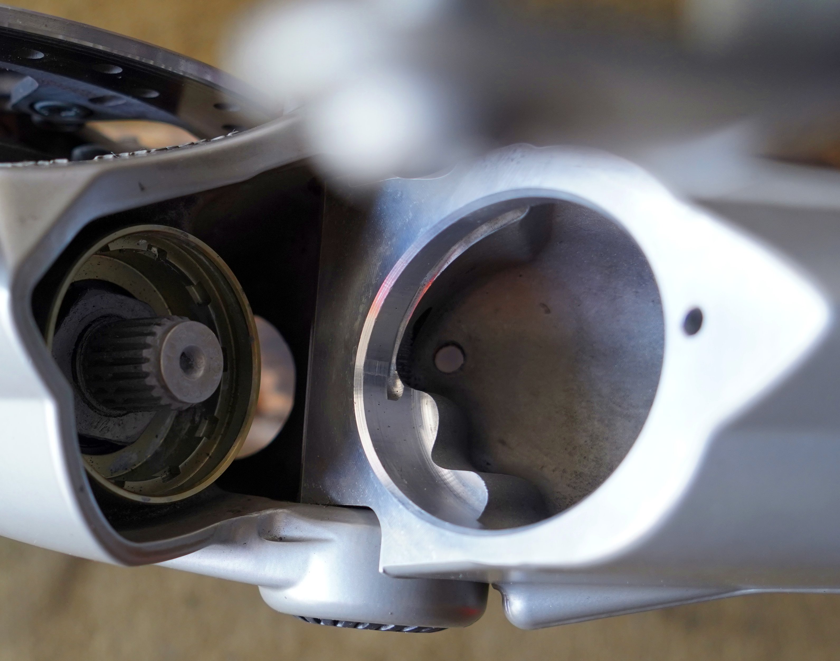

Mein Bild habe ich vor Jahr und Tag schon einmal gepostet. Die Schwinge (K25-Modellreihe) hat seit der Produktion und dem Zusammenbau des Mopeds noch niemand außer mir angefaßt. Und ich auch nur, weil die Gelenkwelle darin herumgeklötert hat und wegen Lagerschäden in den Gelenkkreuzen gewechselt werden mußte.
Das vorgefundene Loch hat etwa 8 mm Durchmesser, so daß das Schnabelventil dort nicht hineinpaßt. Ich vermute, daß dies bei vielen BMW Motorrädern auch ohne Bohrmaschine schon immer so gegeben war.
Schlecht an der jetzigen Situation ist doch vornehmlich, daß das Loch schlampig gebohrt, die Bohrung nicht sauber entgratet, die Bohrspäne zurückbleiben und das Schnabelventil darin nur eine Wurfpassung vorfindet und sich deswegen gerne verselbständigt.

Das fand ich auch schon immer spektakulär was hier aber zu meiner Verwunderung nicht wirklich ein Thema war.
Ich kann mir nicht wirklich vorstellen, dass durch diesen Gummipropfen tatsächlich Wasser abläuft. Dafür ist der viel zu eng und die Wassermenge, die in den Tunnel gelangt zu gering .
