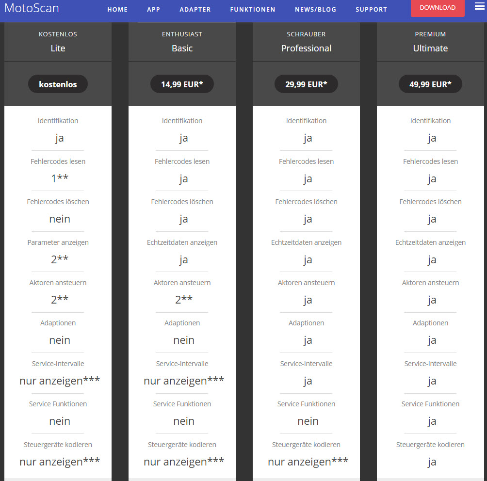

Ist es richtig, dass ich die Premium Ultimat Version kaufen muss, die Schrauber Professional reicht nicht, da ich mit dieser Version das Seuergerät nicht kodieren kann?

Das ist korrekt.

Ich habe die motoscan professional. Zum Service zurücksetzen reicht die.

Hm...war mir damals nicht so klar. Habe deshalb gleich die „große“ Version genommen. Allerdings wollte ich auch meine Tankanzeige programmieren und da können die anderen nicht. Wie ich dann feststellen mußte, geht das bei meiner 2017er aber nicht :cry:

ich habe auch die große Version genommen, sonnst ärgert man sicher hinterher wegen 30 Euro Differenz
wenn dann doch einige Funktion später braucht.

Jeder wie er will. Aber warum 30 Euro mehr zahlen und man kann bei der F800 meines Wissens absolut nix damit anfangen. Letztendlich könnte ich um 30Eur auch problemlos auf die große Version upgraden wenn ich sie denn benötigen würde

Die app-Version , wie schon beschrieben wäre die Professional, mit Premium kann der Normal Verbraucher gar nichts zusätzlich machen, ich glaube sogar irgendwoher zu wissen dass für die K72 die Premium Version für gar niemand zusätzlichen Nutzen bringt. recherchiert habe ich das vor etwa einem Jahr. Mag sein inzwischen hat sich etwas geändert, oder evtl. bei den neuen F800GS Modelle ist es anders, glaube ich aber eher nicht. Somit €20,-- gespart. Sollte es doch mal so sein dass Professional nützlich wäre dann kann ich sie um €29 upgraden. Somit hätte ich in diesem sehr unwahrscheinlichen Fall €10,-- in den Sand gesetzt.
