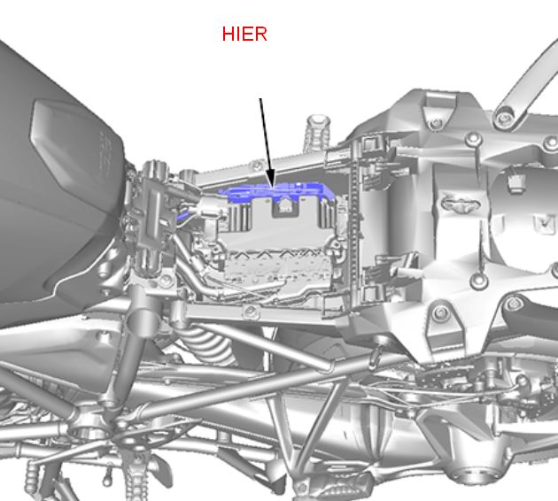

Hi
Wissen tu ich es nicht wirklich, vermute aber dass das Ding in der Zuleitung zur ZFE sitzt. Also kurz hinter der Batterie

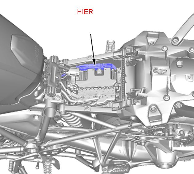

Als Anhaltspunkt für die Suche: Sicherungen sichern immer Leitungen ab, d.h. sind so dimenisoniert, dass die Leitung bei einem Kurzschluss durch zu hohe Ströme nicht beschädigt wird. Für eine 50 Ampere Sicherung musst du in einer der sehr dicken Leitungen im Kabelbaum suchen, also eine Leitung mit 6 mm² oder stärker.
schuppi
schuppi
30.09.2010
825

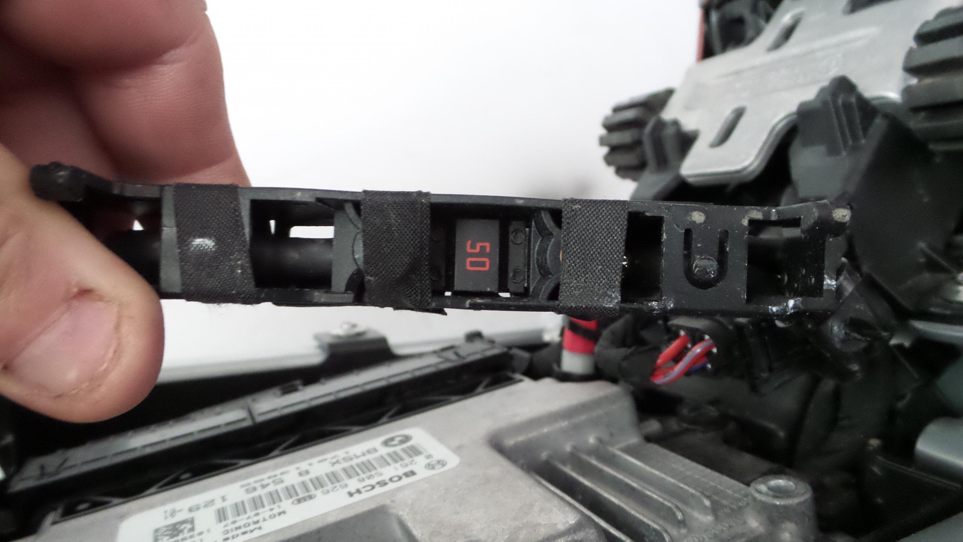

Hier ist entweder die gesuchte Sicherung oder ein gesteckter Durchgang verbaut.
Verbindung Batterie > Gleichrichter Kabel 6 mm² rot.
Leider kann ich nicht erkennen wann was verbaut ist.

Hi
Sagte ich doch: In Batterienähe.

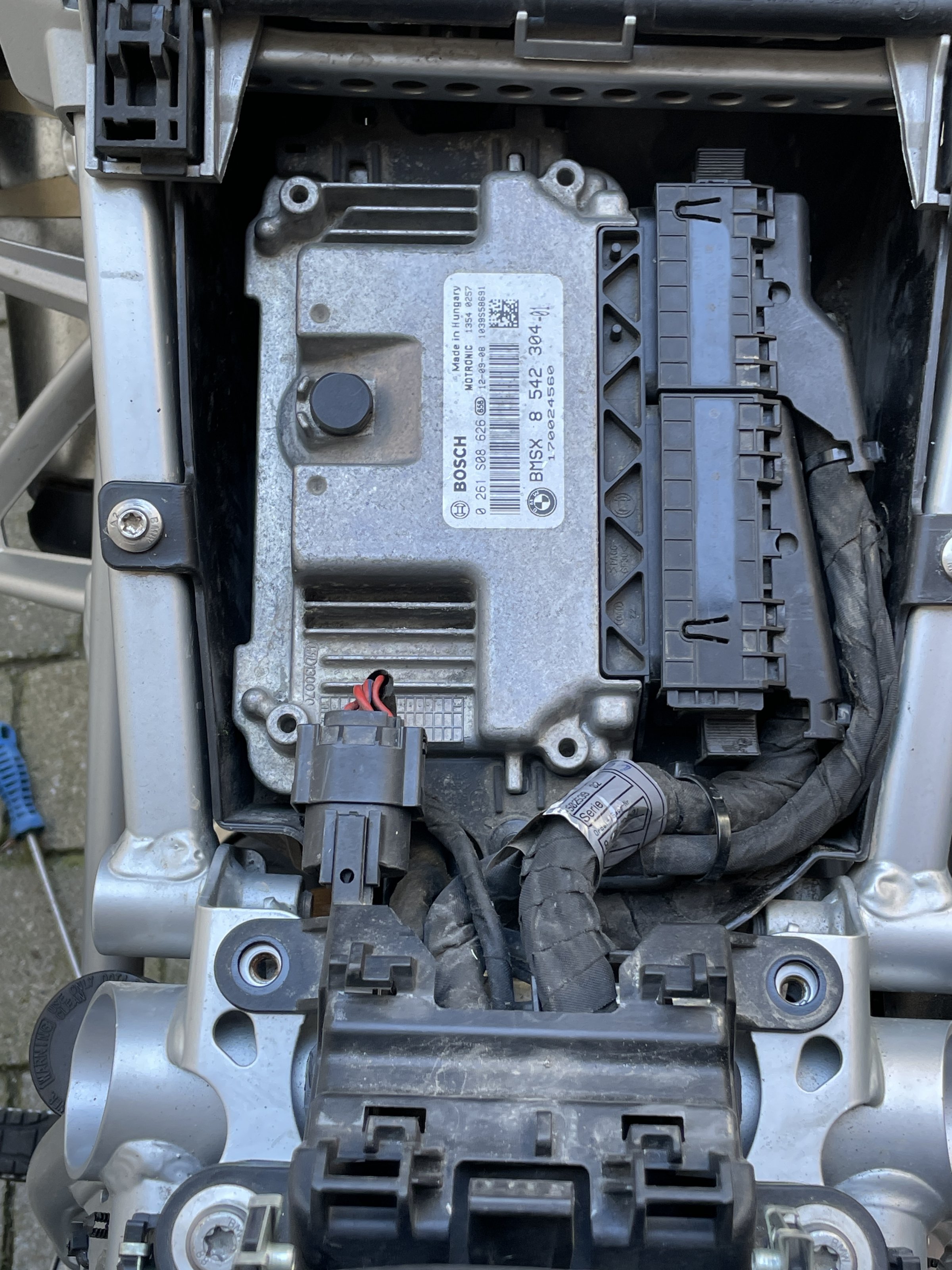

Guten Abend zusammen,
ich verzweifle langsam an der Suche der 50A Sicherung an meiner LC. Ich habe es leider auch geschafft, die Batterie zu verpolen und wollte wenigstens mal schauen, ob die Sicherung noch heil ist, bevor ich einen Anhänger organisiere und zum Freundlichen muss.
Ich scheine aber gefühlt der einzige zu sein, der einen anderen Generator eingebaut hat. Bei mir findet sich kein schwarzes Kunststoffgehäuse an der rechten Seite des Generators. Ich habe bereits den Generator ausgebaut, die Verkleidungsteile entfernt, den Tank hochgehoben und in der Nähe der Batterie mit der Taschenlampe alles abgesucht. Suche ich falsch? Habe mal ein Foto meines Generator gemacht und das Bild, was im Internet und im Forum zu finden ist. Ich finde einfach nicht das Gehäuse mit der 50A Sicherung. Danke für eure Hilfe.
Oder muss ich einen neuen Thread erstellen? Bin leider nicht sicher ...
Viele Grüße
Frank

Bei Dir scheint keine Sicherung verbaut zu sein. Es gab einige frühe LC-Modelle, bei denen die Sicherung nicht vorhanden war. Bei verbauter Sicherung befindet sich diese stromlaufmäßig zwischen Batterie und Regler.
Am Steuergerät sieht man die beiden Bohrungen, in die bei verbauter Sicherung die Sicherungshalterung eingehangen wird. Hier ist bei Dir nichts.

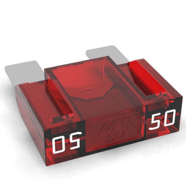

Welche Bauform hat diese Sicherung?
So
Oder so
Oder BMW speziell?

Danke für deine schnelle Antwort. Ich werde mal Kontakt zum Freundlichen herstellen und dann hoffen, dass nicht so viel kaputt gegangen ist.
mrfraenkie
14.05.2024
12
R1200GS LC Bj. 2013
Ich befürchte rebu999 hat recht und bei mir ist keine Sicherung verbaut. In der Regel ist es aber eine Schmelzsicherung, also die untere.
