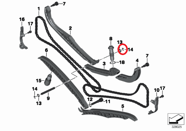

Wo ist Nummer 13 abgeblieben? Ist sie schon bei einem vorherigen Ölwechsel mit ausgeschwemmt worden? Oder ist sie verdampft? :cool:
Weit über 20 tkm mit losem Bolzen an der Führungsschiene unterwegs gewesen und nicht davon bemerkt (kein Schaden eingetreten)?

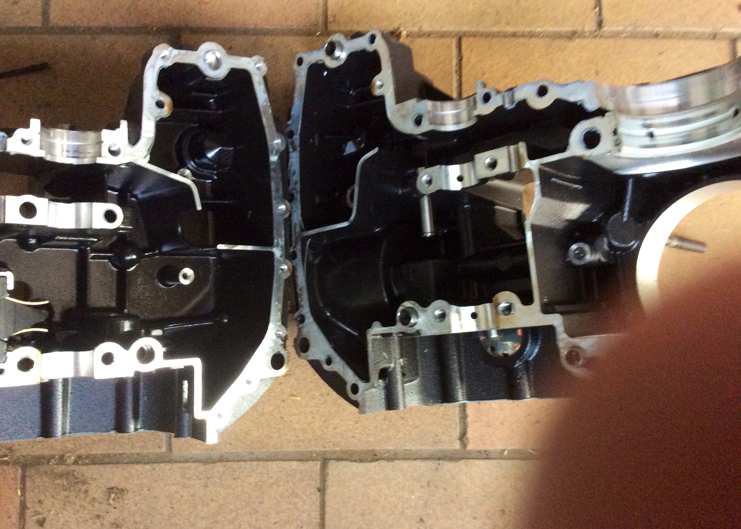

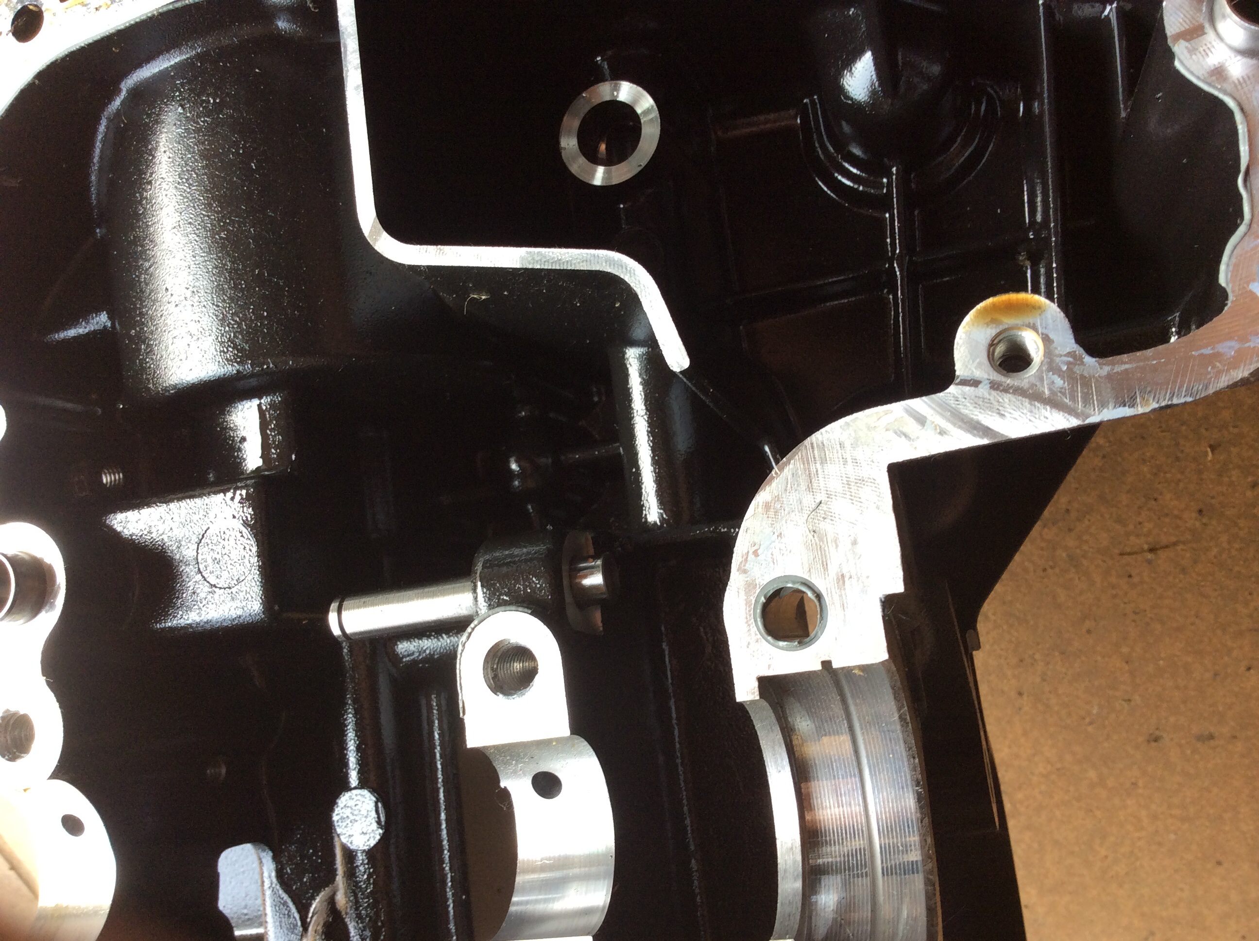

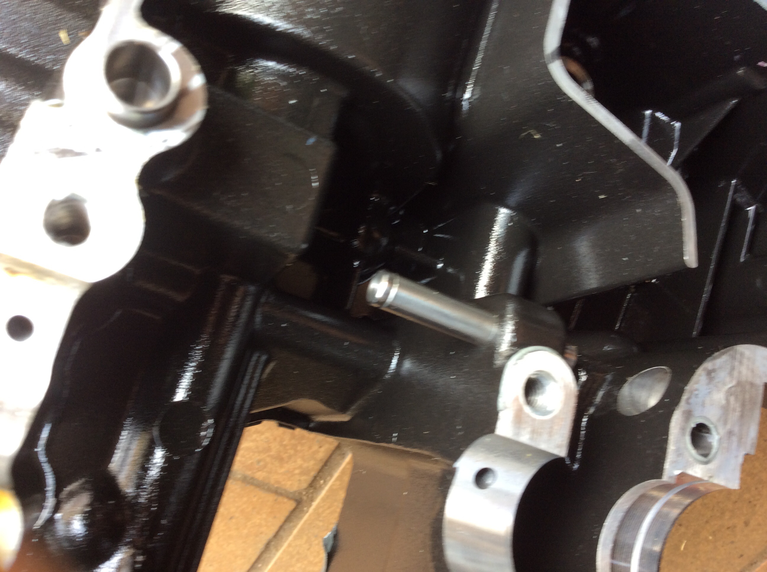

Damit man sich das mal vorstellen kann

Upps... eine Menge Arbeit kommt da auf einen zu. Wegen einem Cent-Artikel. Grosser Mist.
Mein Mitgefühl ist Dir sicher.

Danke an "Fraqlind", nach solchen Bildern hatte ich gesucht. Es scheint also möglich mit einem Endoskop duch die Ölablaßbohrung nach dem Bolzen zu schauen.
An "vierventiboxer" an die Möglichkeit der"Falschmontage" im Werk habe ich noch gar nicht gedacht.
Da die Scheibe bei genauerer Betrachtung aber keinerlei Montagespuren/Abnutzungsspuren aufweist und die Nr. 13 (Distanzscheibe) noch nicht aufgetaucht ist erscheint es mir durchaus möglich. Ist aber vieleicht auch mehr Wunschdenken.
Ich werde auf alle Fälle probieren mit einem Endoskop nach dem Rechten zu sehen, und dann weiterberichten.

wenn das schon 20.000 so gehalten hat, ist kaum zu erwarten das sich die Führungsschienen der Steuerkette vom Acker machen.
Vergessen kann man sicherlich den Gedanken irgendetwas mittels Endoskop da einbauen zu wollen.
Der Kraftaufwand den es benötigt den Sicherungsring über die Welle zu clipsen ist hoch.
Man kann auch vergessen irgend etwas durch den Kettenschacht zu bewirken.
Der Motor muß nicht kompl auseinander, nur Köpfe und Zylinder müßen runter.
Ok die Bauchschmerzen bleiben und das ungute Gefühl fährt mit

das ist wohl nicht der Gedanke. Mit dem Endoskop soll kontrolliert werden, ob ein Sicherungsring an der vorgesehenen Stelle vorhanden ist.

genau das habe ich vor, da nach jetzigem Erkenntnisstand nur 489.png in Betracht kommen kann.

man könnte mal den vorderen Deckel von dem Ölpumpengehäuse abbauen .... ist wenig Aufwang und scheien ob nicht da ein Sircherungsring fehlt ... den könnte man ohne großen Aufwanf einbauen und hätte die Gewissheit welcher fehlt
