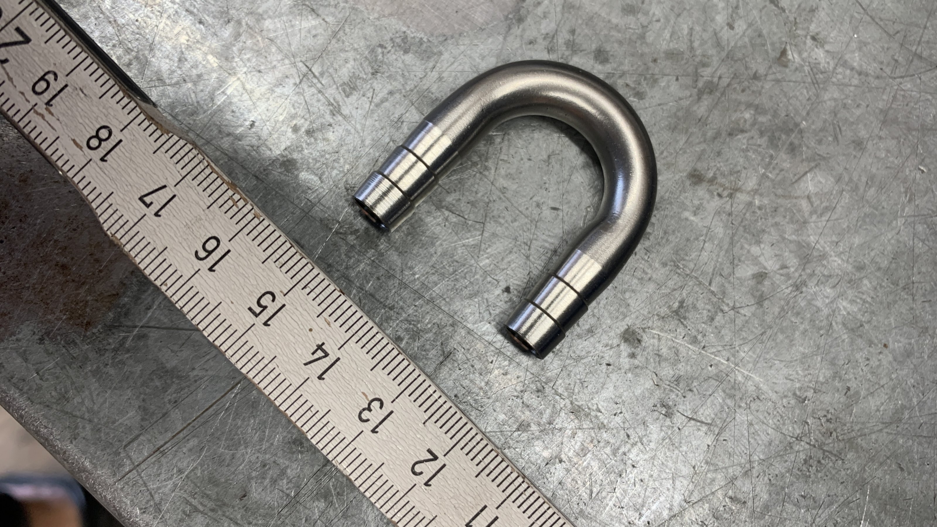

Hi bewi,
viel mehr als das, was wir schon telefonisch gecheckt und hier genannt wurde, fÀllt mir auch nicht ein.
Wenn erst vor "kurzem" der Spritfilter samt Pumpe gewechselt wurde, dann wÀr Dir ein poröser "U"-Bogen an der Pumpe sicher aufgefallen.
Nimm zukĂŒnftig den unten im Bild. Link find ich noch.
Apropos: Du hast gute Schellen fĂŒr die SchlĂ€uche im Tank genommen und die auch gut angezogen? Wenn hier Druck verloren geht, fehlt dieser Sprit bei Höchstleistung.
WĂ€re aktuell mein Top-Tipp nach Deinem bisherigen Ausschlußverfahren.
