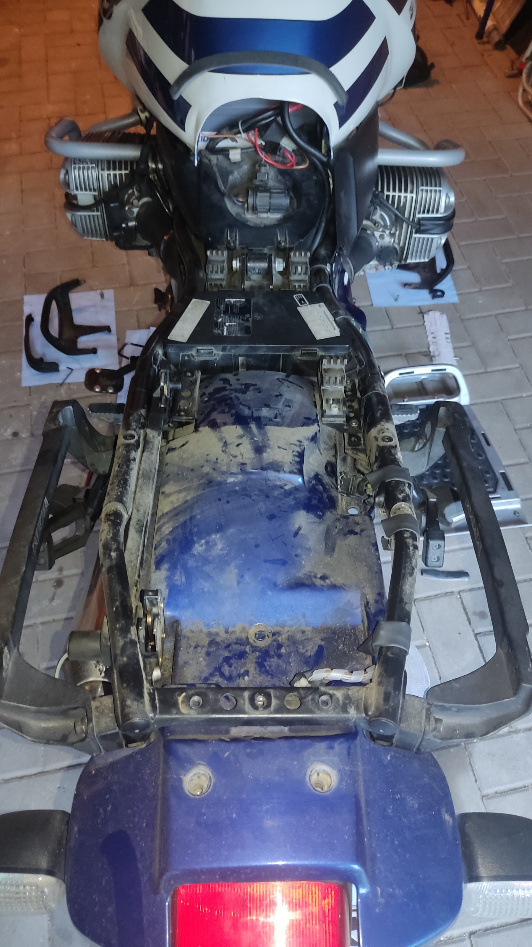

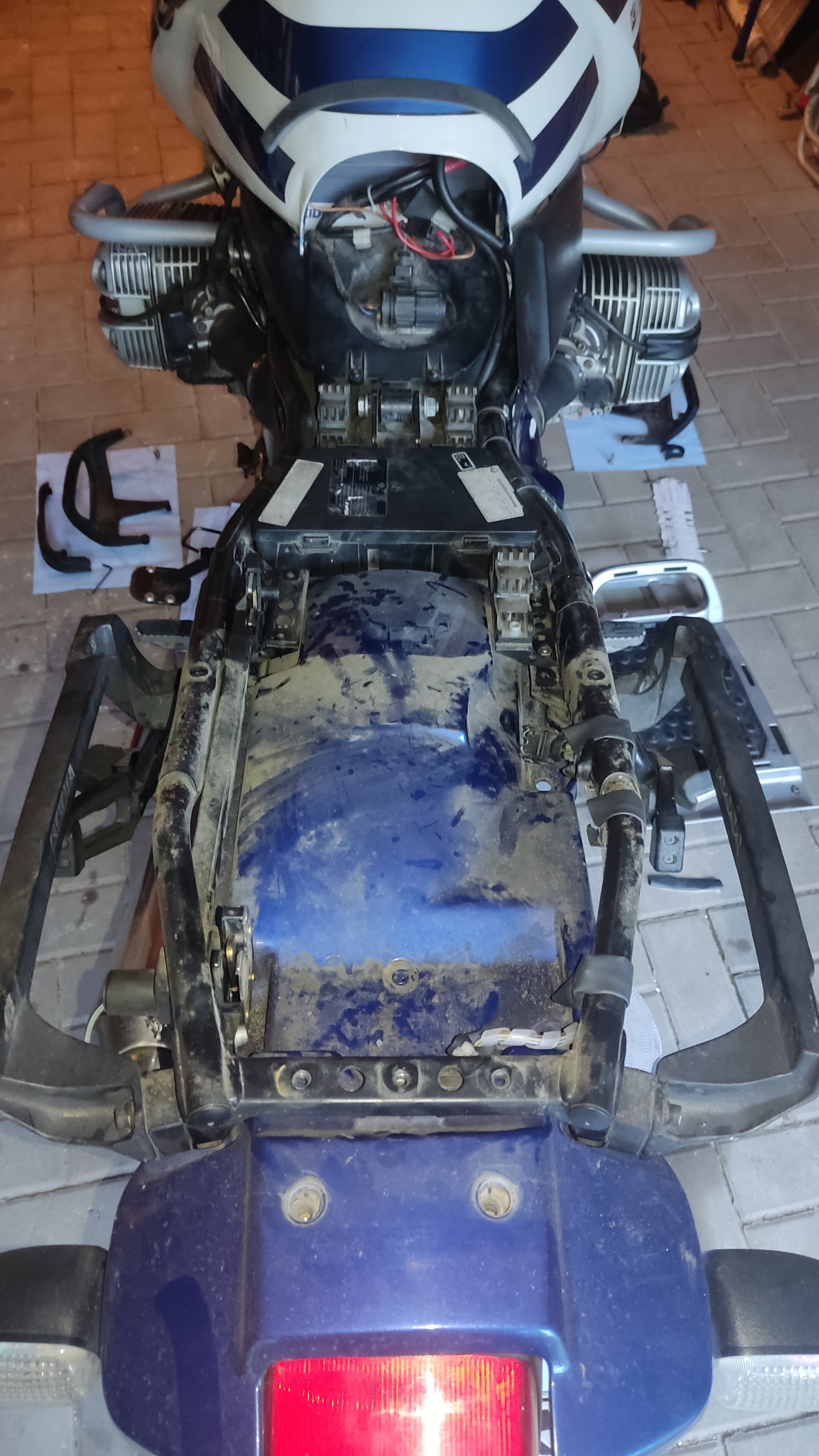

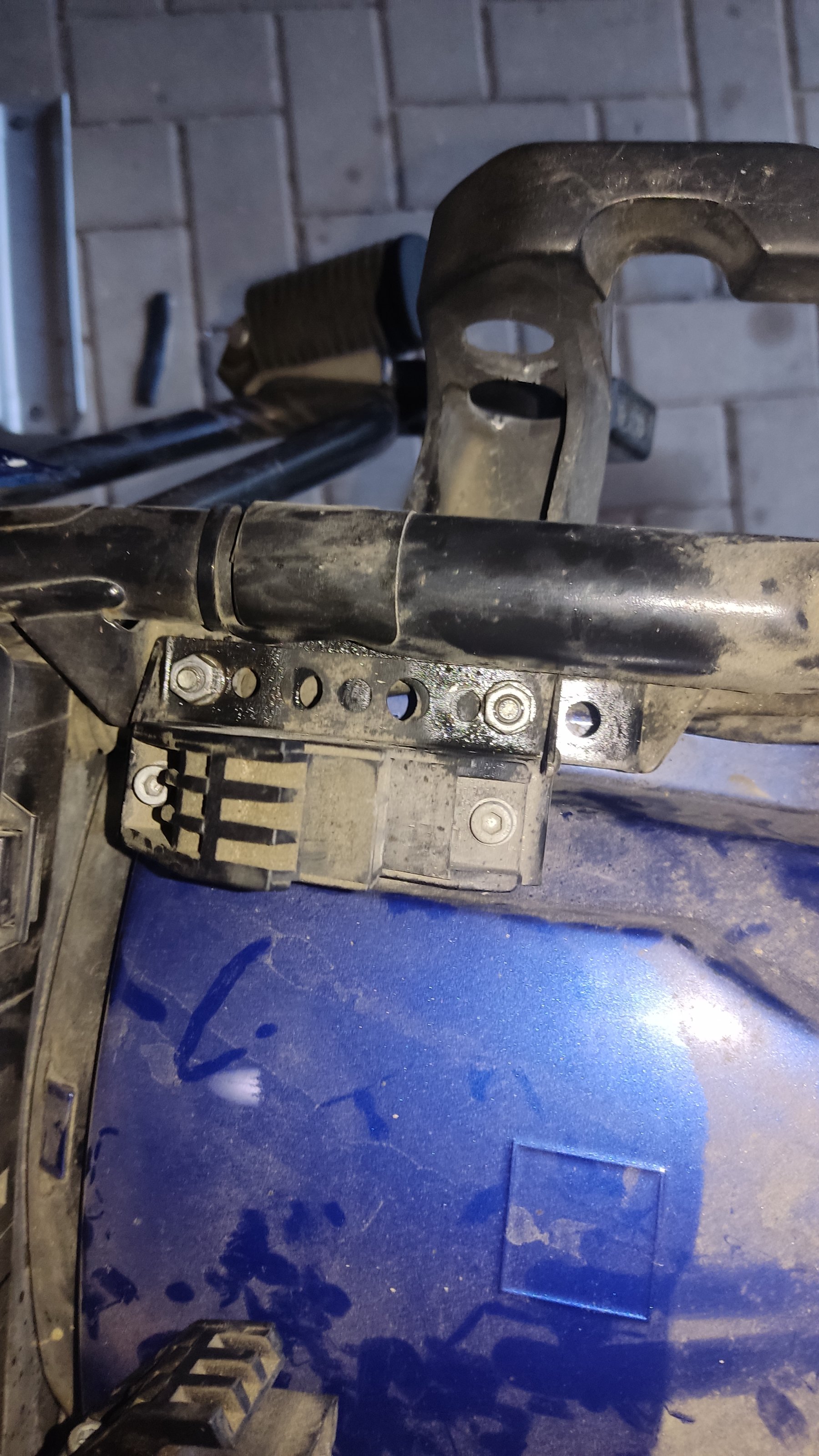

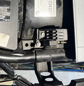

Abend liebe Leute, habe eine neue Sitzbank von BorBro, aber die ist ein stück höher als die Originale, und habe ich heute mein Heck auseinander gebaut, da mir da etwas aussah wie die Einstellung für eine Höhenverstellung
Fahre ein R 1150 GS aus 2001 nicht die ADV.
Allerdings passt das Schloss nicht über ein, es ist jetzt "zu kurz"
Hat jemand einen Plan wie oder so b überhaupt man es einstelle kann, also die Sitzhöhe.
Bin beim Anhalten immer schön am tippen, jetzt noch ein bisschen mehr :/

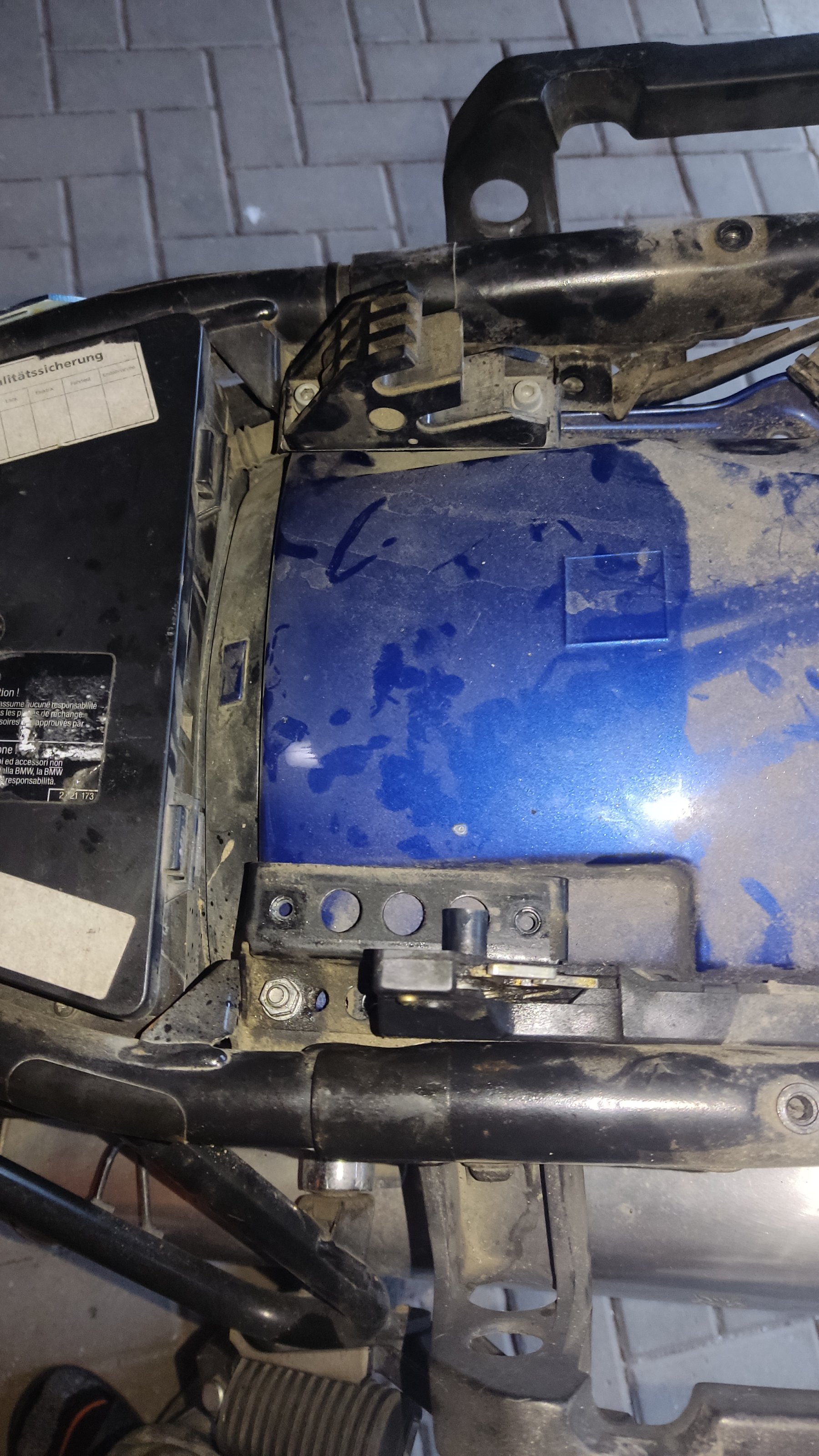

Das Gestell ist von der alten sitz bank, also das muss passen, am Schloss ist ein Nupsi, dieser muss in den Block wo die Sitzbank hinten einrastet
Problem ist halt, das das Schloss quasi zu kurz ist.
Und ich den Nupsi nicht auf dem Halter eingefädelt bekommen kann.

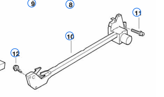

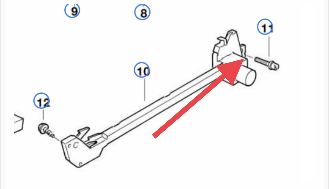

Die Verriegelung, das was Du als Schloß bezeichnest, kann weder zu lang noch zu kurz sein. Wenn etwas nicht stimmt, dann kann das nur an den Sitzbankteilen liegen. "Die Sitzbank" ist bei der normalen GS 2-teilig, bestehend aus Fahrersitz und Soziussitz. Und das "Schloß" sieht so aus:
(ex Katalog Leebmann)
Auf dem Bild links ist vorne, da erkennt man den Doppelhaken für die beiden möglichen Einstellungen -hoch oder tief- und
rechts erkennt man die V-förmige Schnapp-Arretierung für den Sozius. Dazu muss am Sitz die U-förmige "Fangschlaufe" verschraubt sein.
Ist das alles so wie hier gezeigt bei Dir?

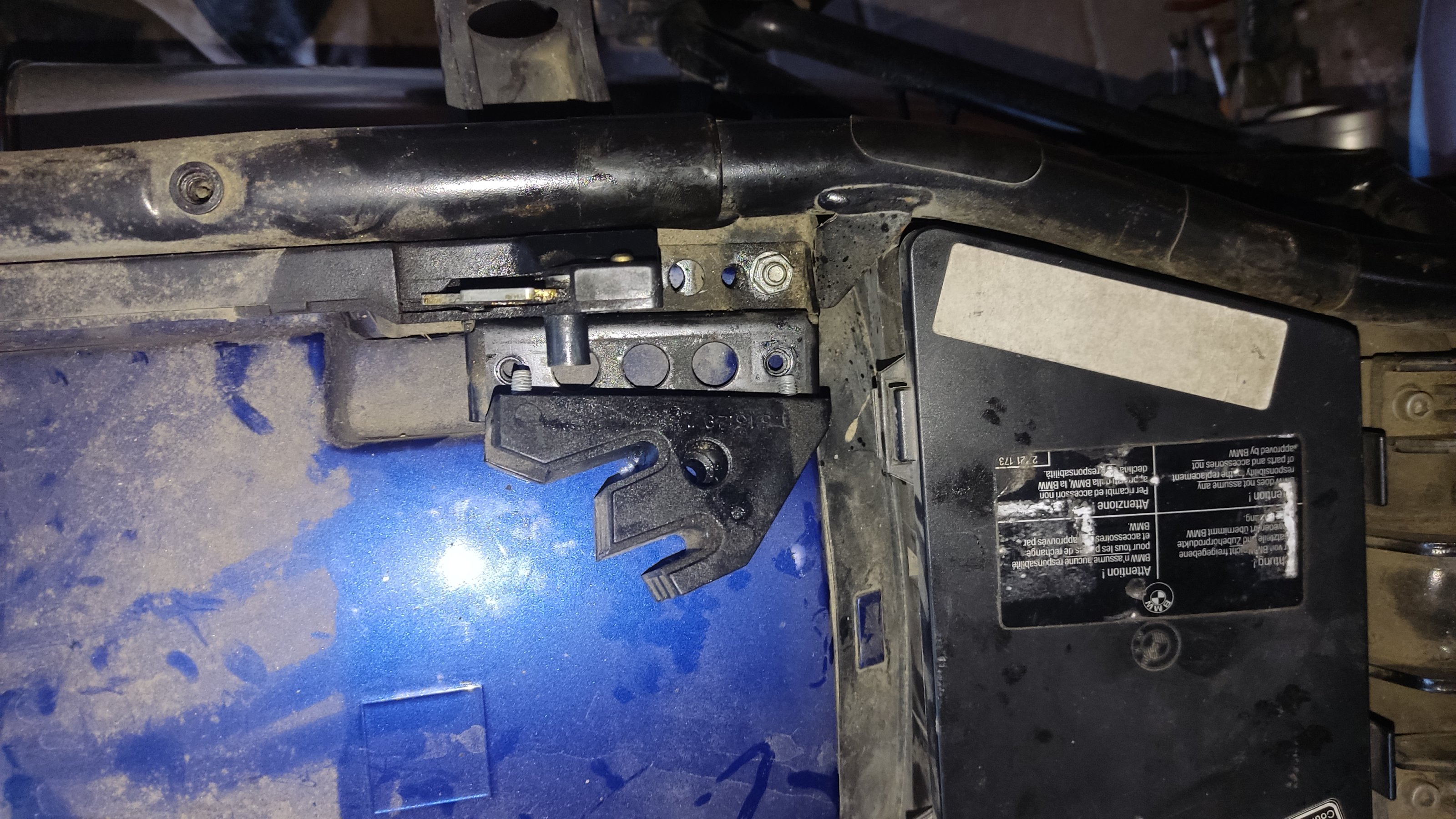

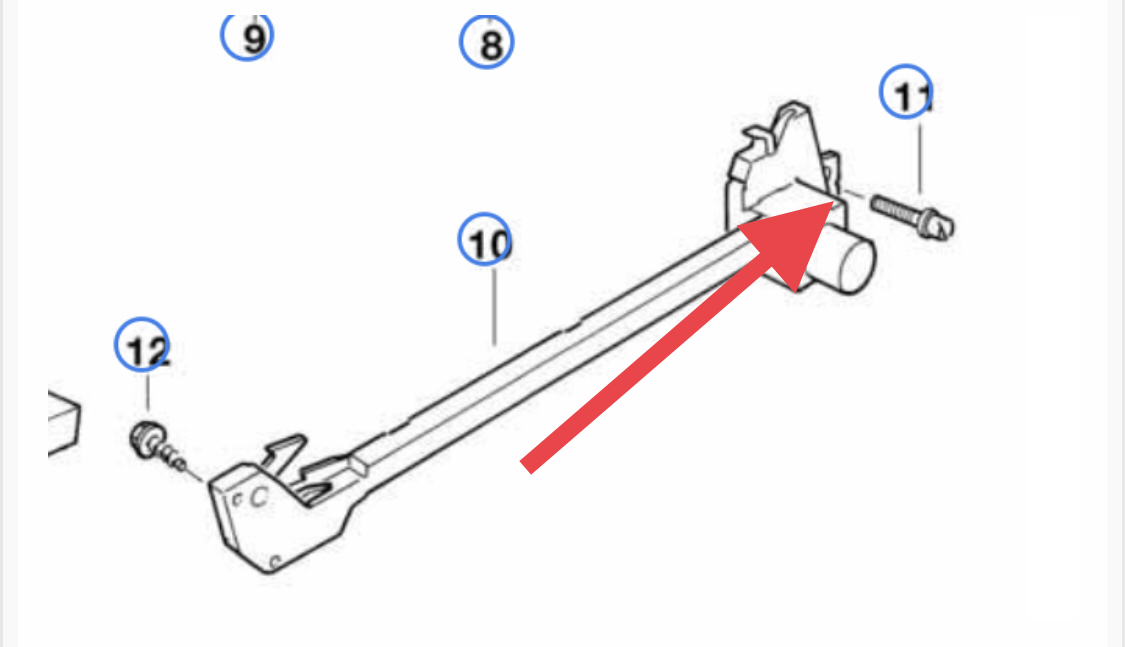

potenzielle Bruchstelle hab ich markiert.
Falls tatsächlich gebrochen, hilft Befestigung des Schlosskastens am Rahmen mit Kabelbinder.
Danke, aber die Schwachstelle habe ich bereits eliminiert, das Stück Plastik gegen Blech ausgetauscht und einfach angeschraubt.

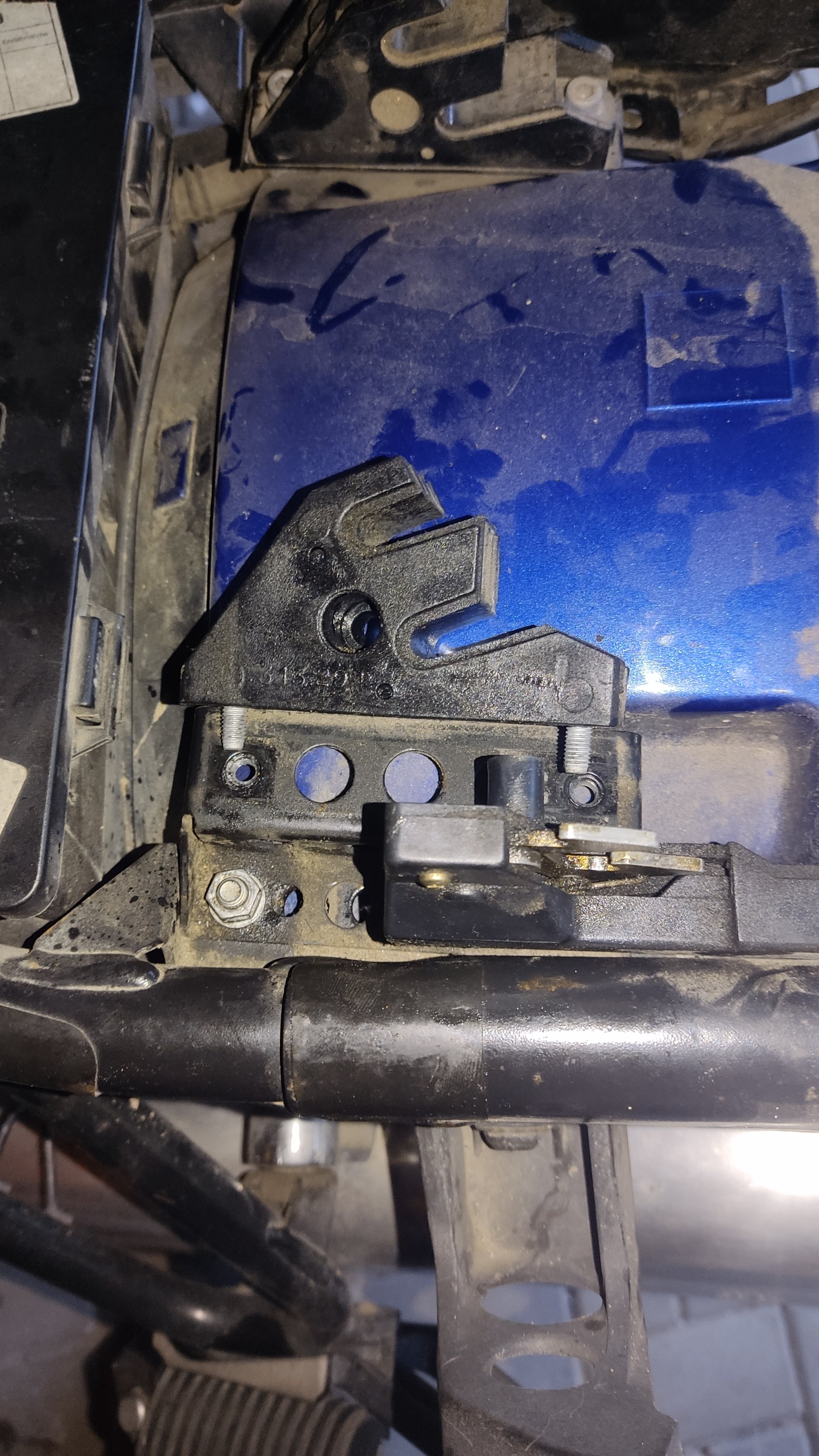

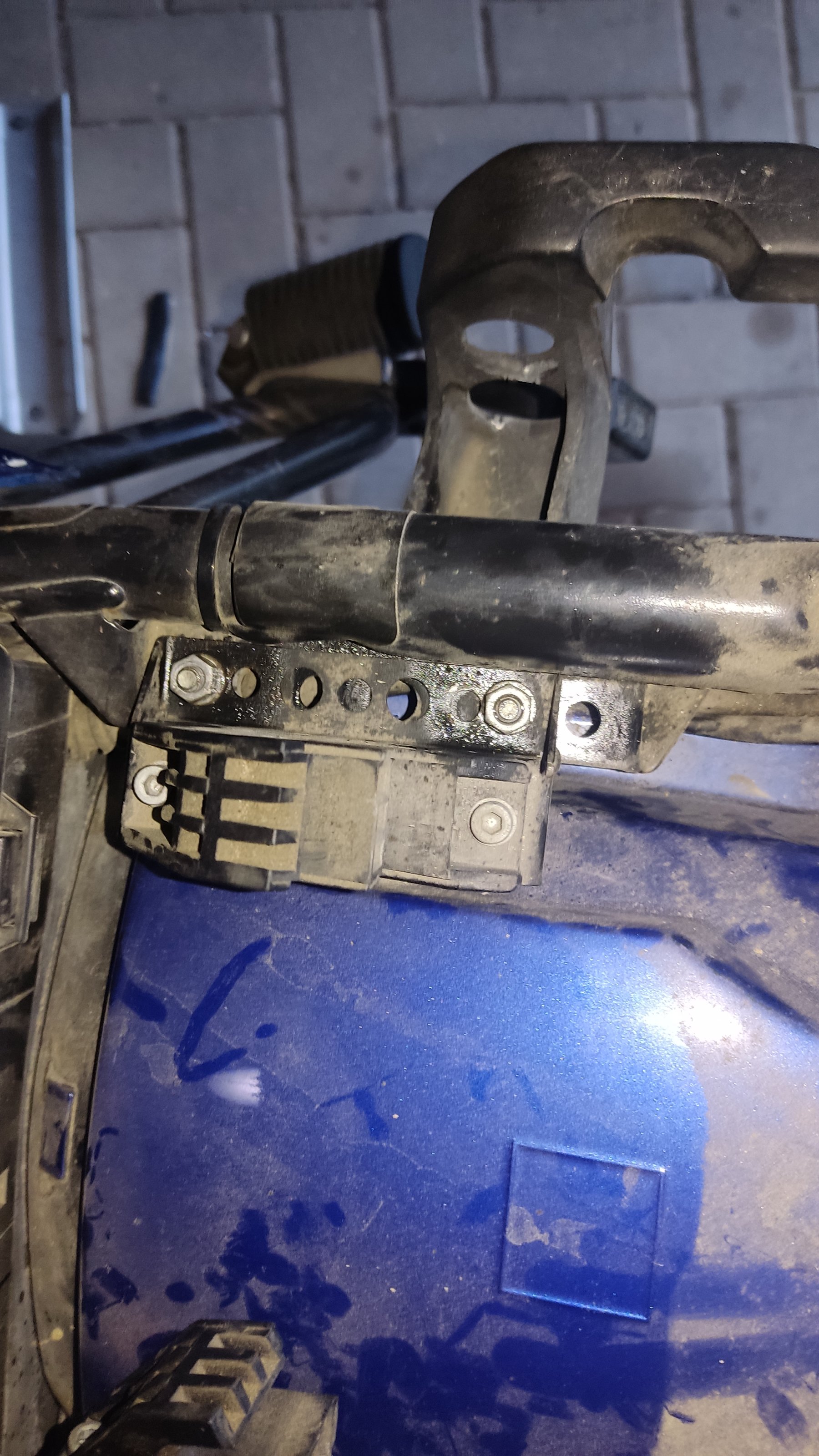

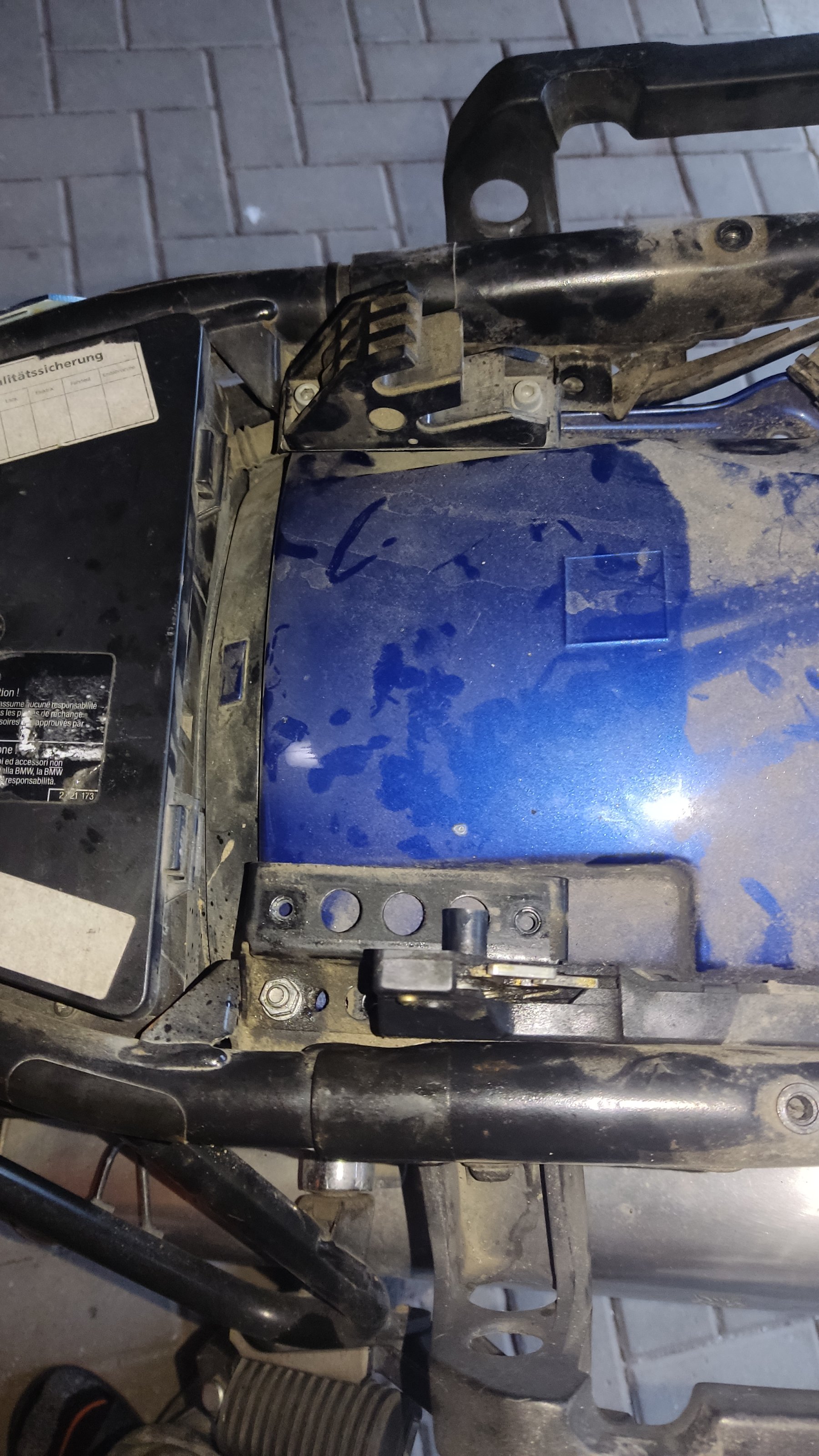

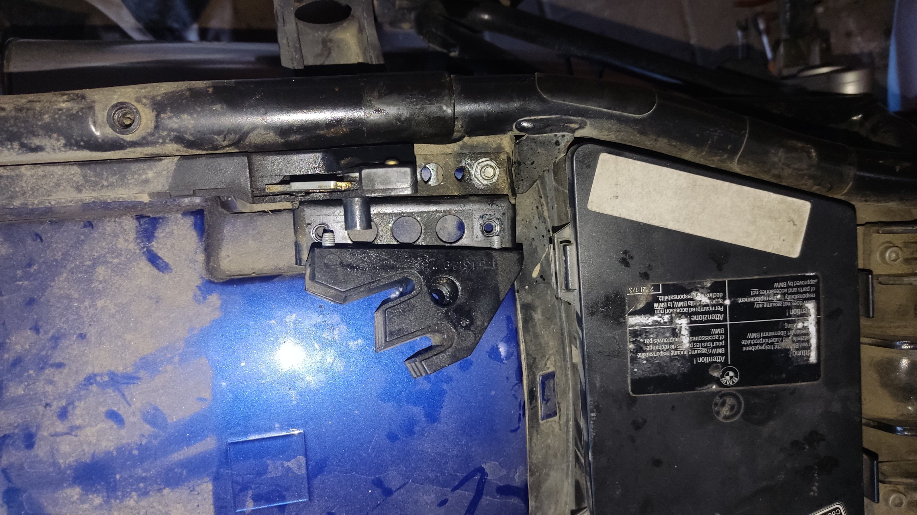

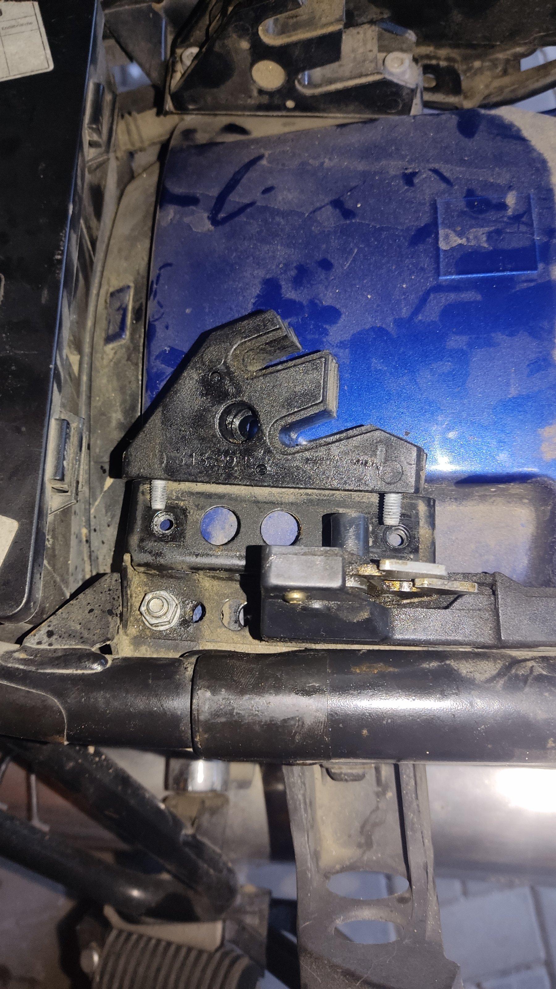

Nun ja, auf dem Rahmen gibt es verschiedene Löcher für die "Schlitten" auf denen sitzt dann der Halter wo der Bügel der Sitzbank einrastet, der linke "Halter" hat ein Loch welches auf das Schloss aufgesteckt wird und siehe Bild @horst.w mit der Schraube 12 befestigt wird.
Nun ist das Schloss hinten verschraubt und die Nase vom Schloss und das Loch im "Halter" Stimmen nicht mehr über ein, da die länge des Schlosses vorgegeben ist.
Der Halter liegt jetzt zu weit vorne, ist auf den Bildern auch zu sehen, im Halter stecken 2 Schrauben.
Hoffe man versteht was ich meine

Ja, das passt ja auch, aber ich will dir tiefer stellen, und dabei habe ich gerade Probleme, die Sitzbank passt wunderbar und ja das Gestell ist das gleiche wie vorher

Hi Jacob
versetze mal die Stufenböcke zwei Loch nach hinten , dann sollte der Zapfen wieder passen; Bild 1 zeigt den Abdruck :). Bei mir ist der Stufenbock so montiert.
Jacob
Jacob
09.06.2024
92
Hi Jacob
Ja klar, so war es ja vorher aber ich dachte man könne es damit tiefer stellen, kann aber auch sein, dass der Rahmen für verschiedene Modelle ist... Und darum da verschiedene Möglichkeiten sind, also denke mal das die einzige Einstellung die ich da vor nehme kann die ist mit den verschiedenen rastpunkten

Hi Jacob
Du hast im Stufenbock nur die zwei Höhen (=20mm) zur Verfügung . Ist leider so :p. m.W. 840/860mm Sitzhöhe
