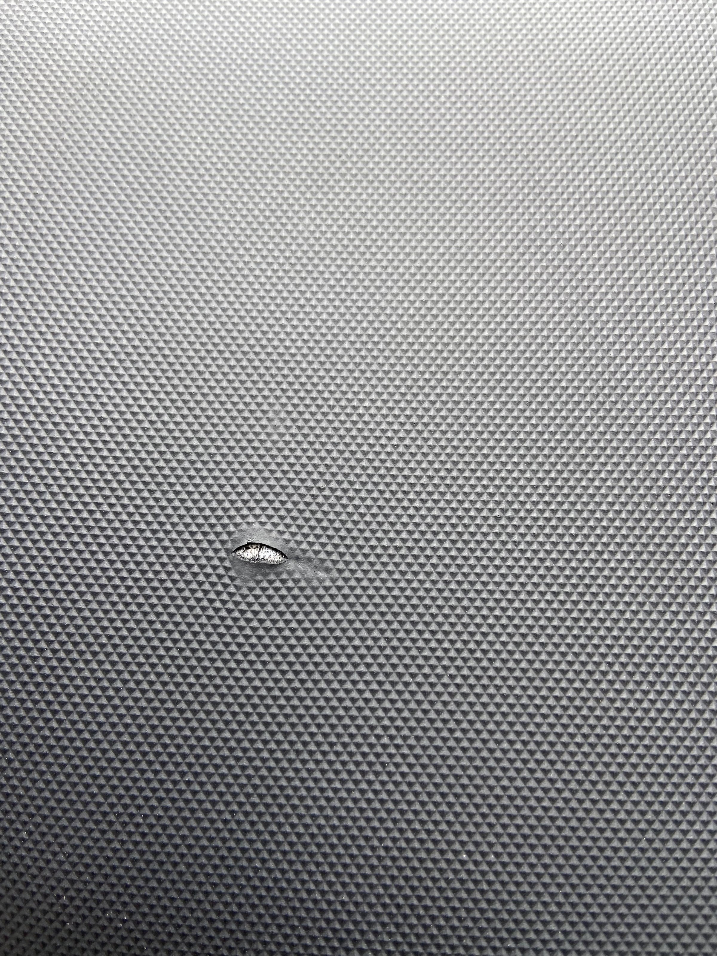

Sitzbank hat Löcher. Ursache?
Diskutiere Sitzbank hat Löcher. Ursache? im R 1200 GS LC und R 1200 GS Adventure LC Forum im Bereich Motorrad Modelle; Das ist die Sitzbank einer LC aus 2017 mit rund 38TKM. Hat jemand so etwas schon mal gesehen und kennt die Ursache? Die Hose ist seit 2 Jahren die...
papamike
papamike
21.06.2020
266
Stuttgart
1200 LC

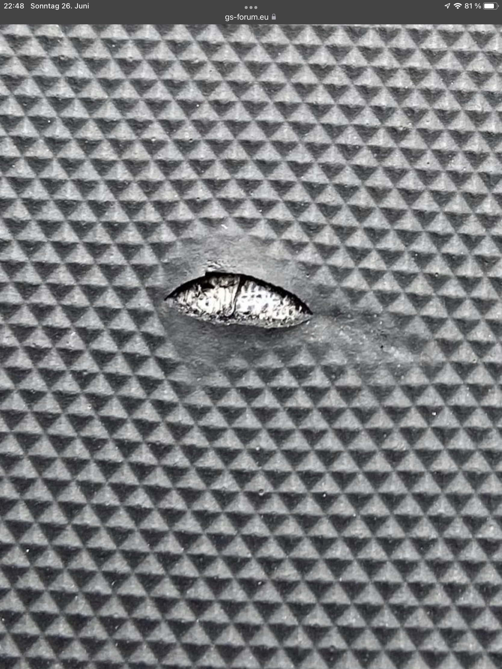

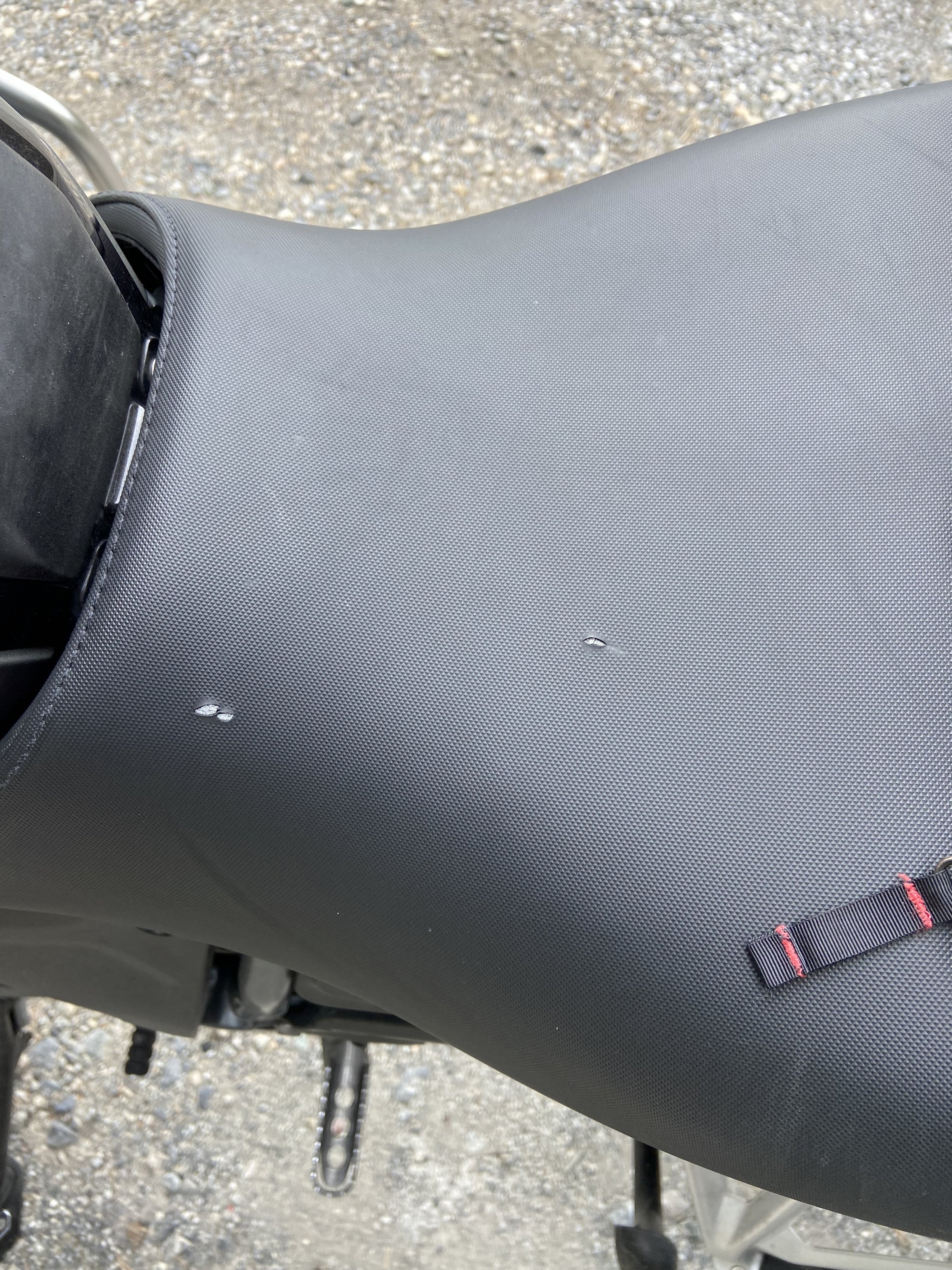

Das ist die Sitzbank einer LC aus 2017 mit rund 38TKM. Hat jemand so etwas schon mal gesehen und kennt die Ursache? Die Hose ist seit 2 Jahren die gleiche und unauffällig. Auch sonst ist nichts anders als sonst. Die Löcher waren plötzlich einfach da.

DU wirst unbemerkt einen kleinen Stein mit deinem Bein eingeklemmt haben. Je nach "Steinart" kommt dann sowas dabei raus :zwinkern:

Für mich sieht das nicht nach einer reinen Stein- oder Fremdeinwirkung aus.
Das Material wirkt um die beiden Risse sehr angestrengt und porös, sieht also zumindest nach einer Vorschädigung aus ... Alter, Sonne und Belastung wird den Rest besorgt haben.

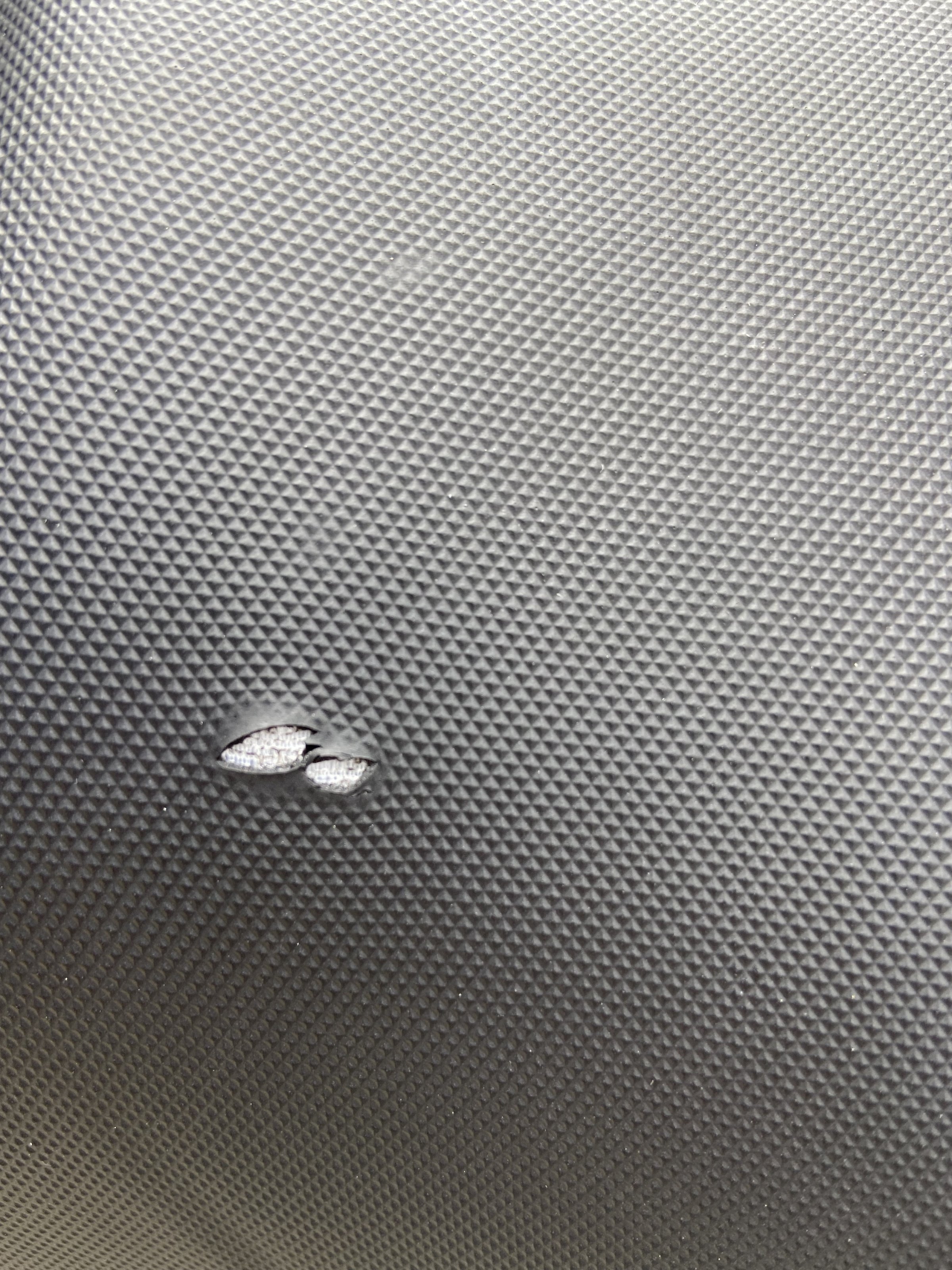

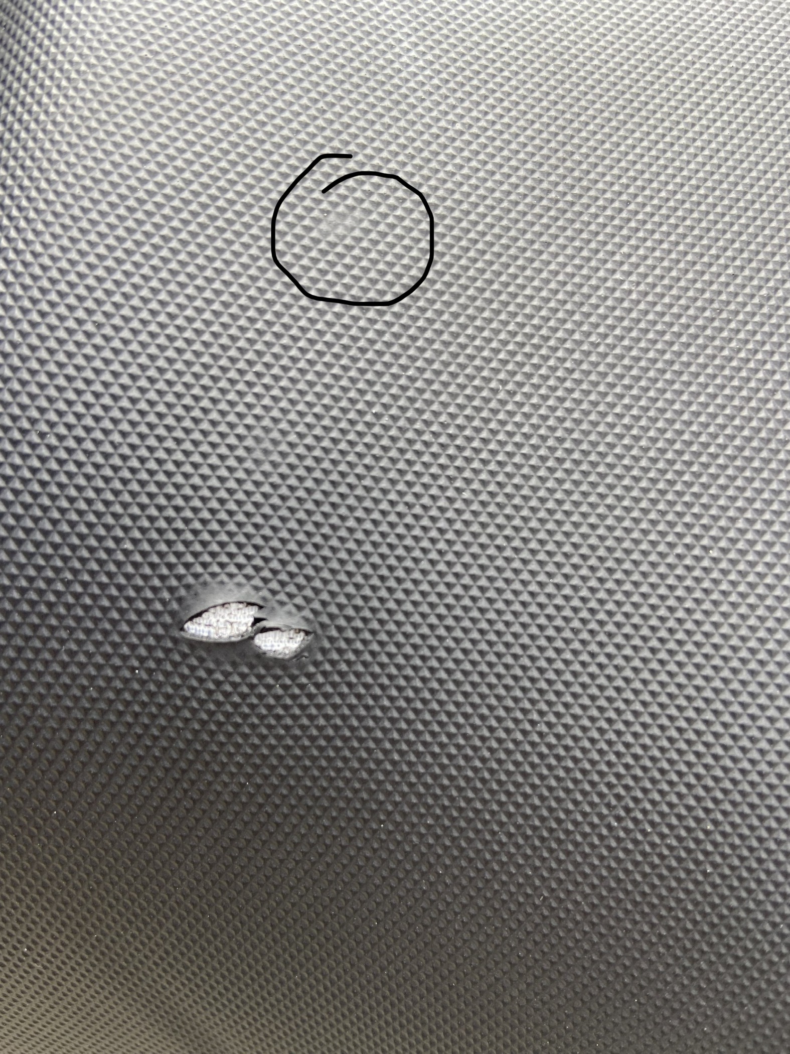

Es sieht so aus, als wenn sich in der Makierung das nächste Loch abzeichnet. Sieht genau so aus, wie um die vorhandenen Löcher.
Ich tippe auf Materialfehler.
