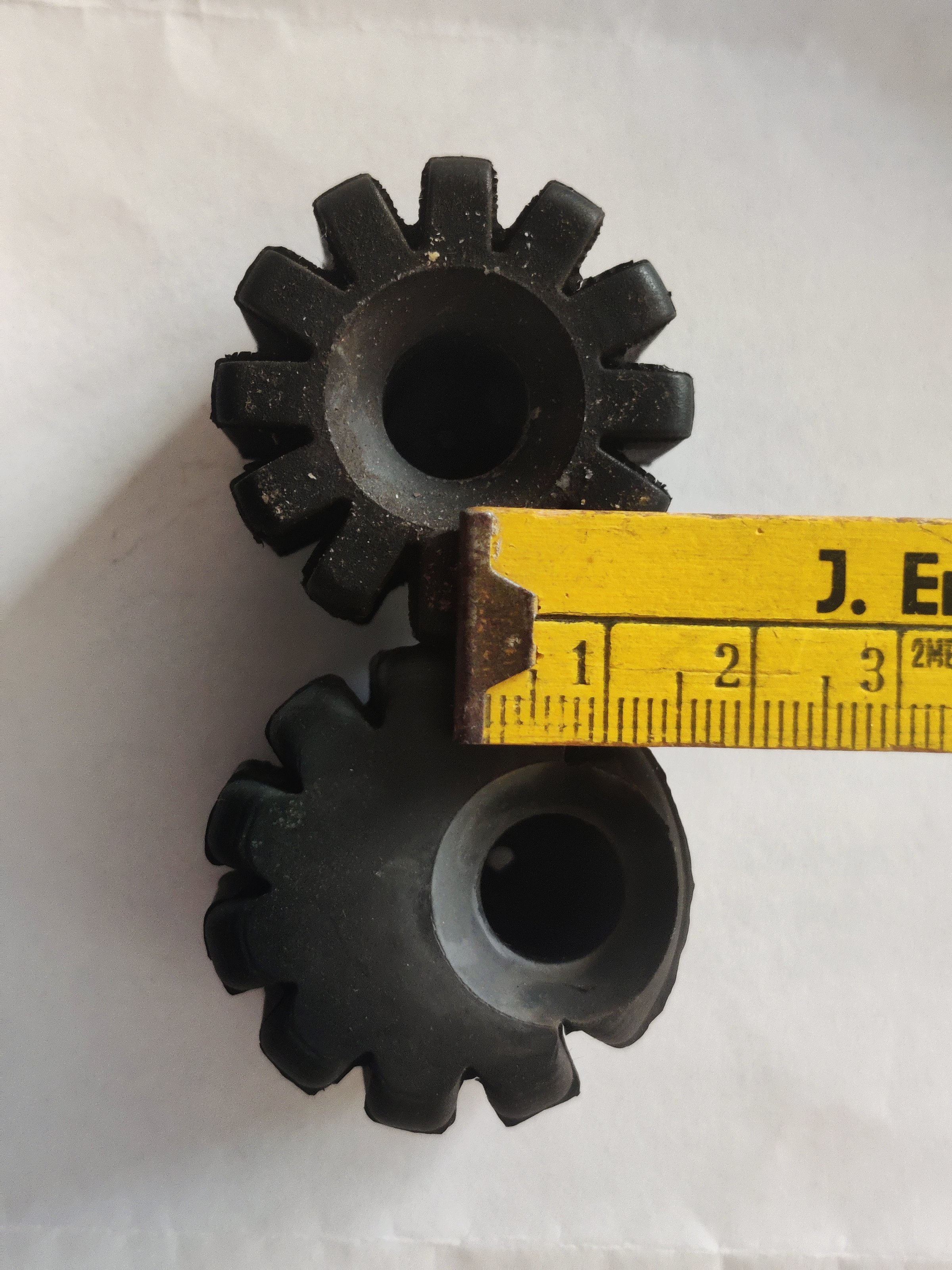

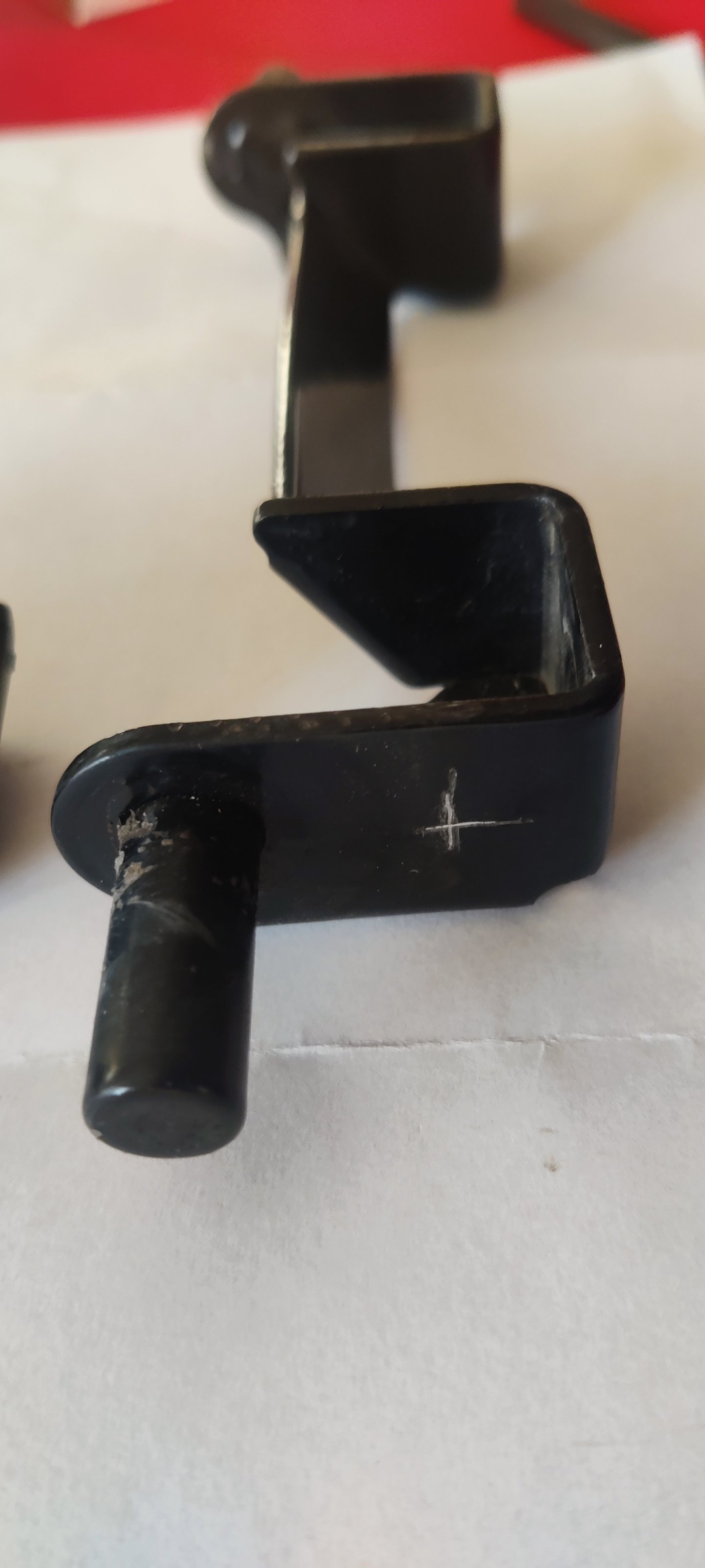

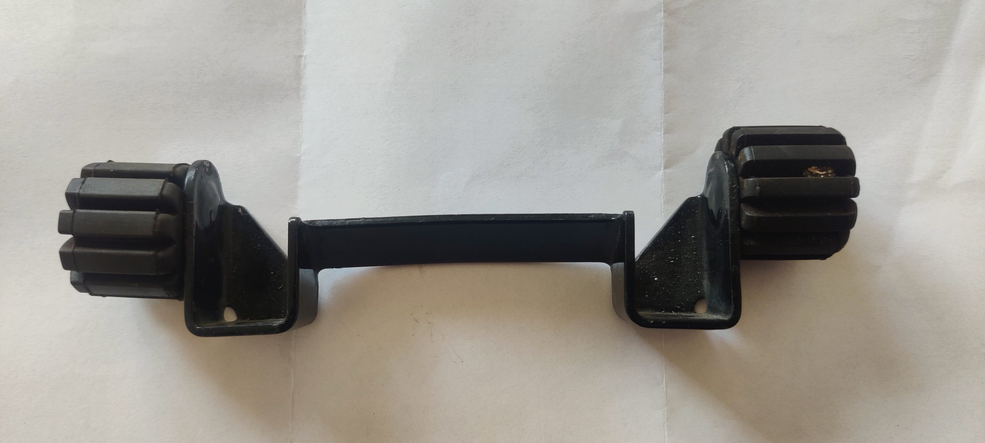

Ich bin 171 cm klein und fahre seit 4 Jahren eine GSA mit normalem Fahrwerk und der originalen Sitzbank in der niedrigen Version. Da ich nix am Fahrwerk machen wollte habe ich noch die Gummipuffer für die Sitzbankaufnahme ausgetauscht (die gibt es mit versetztem Loch) das bringt ca. 1 cm. Zusätzlich hätte man die Stifte für die Gummipuffer an der Sitzbankaufnahme abtrennen und einen cm tiefer anschweißen können, aber mit der Kombination Sitzbank-Gummipuffer komme ich gut zurecht. Ein paar cm niedriger können viel ausmachen.
