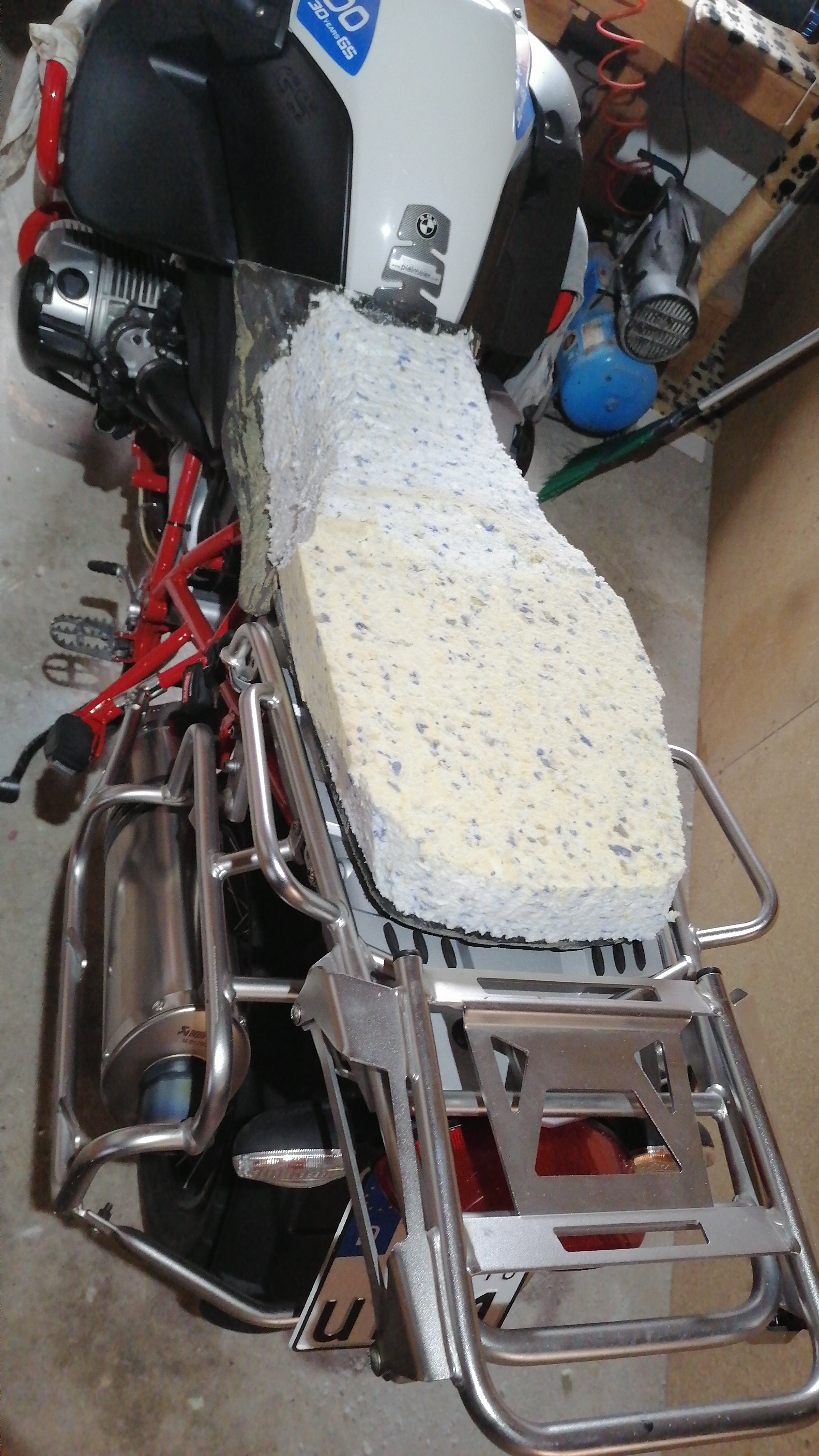

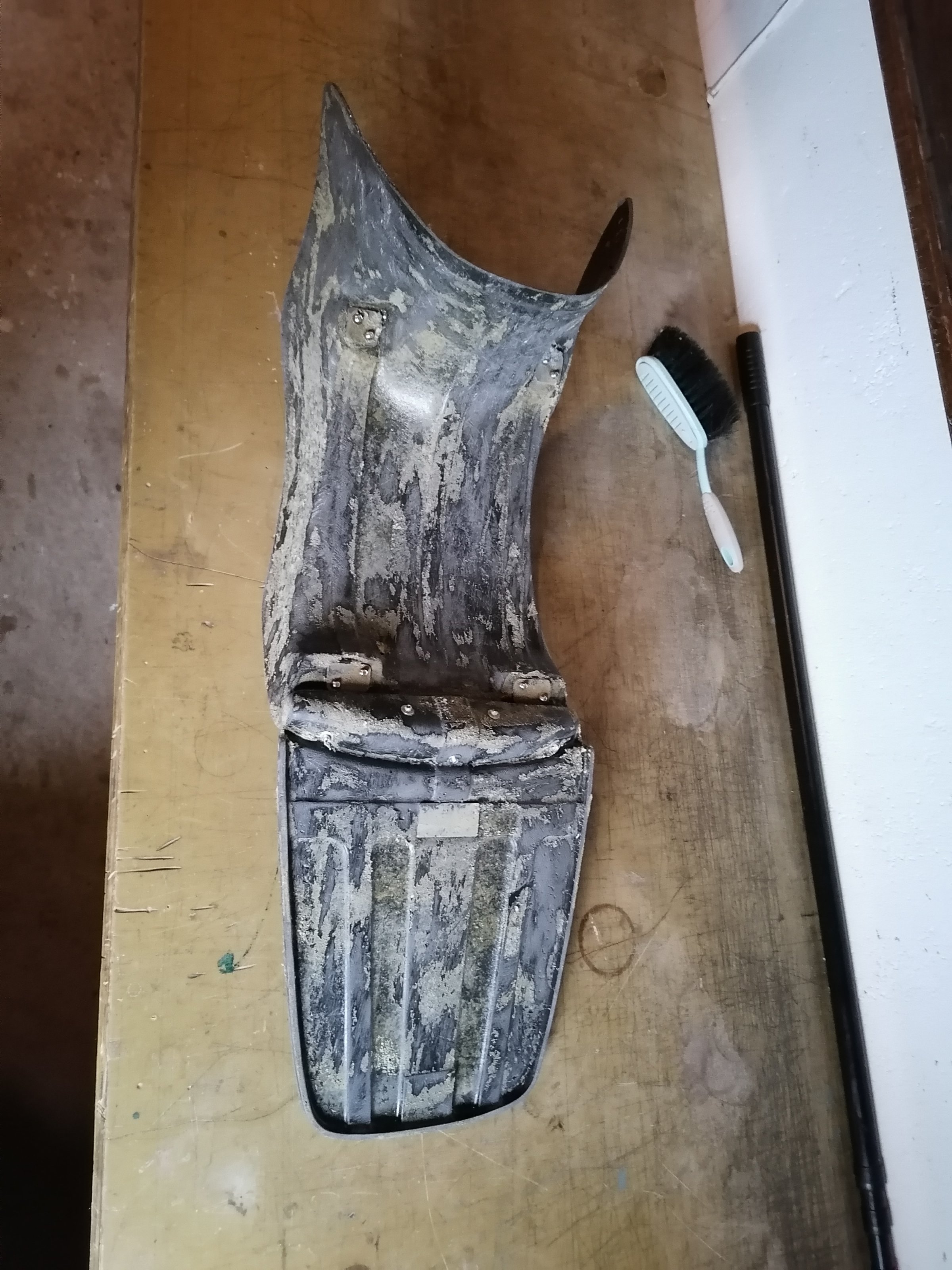

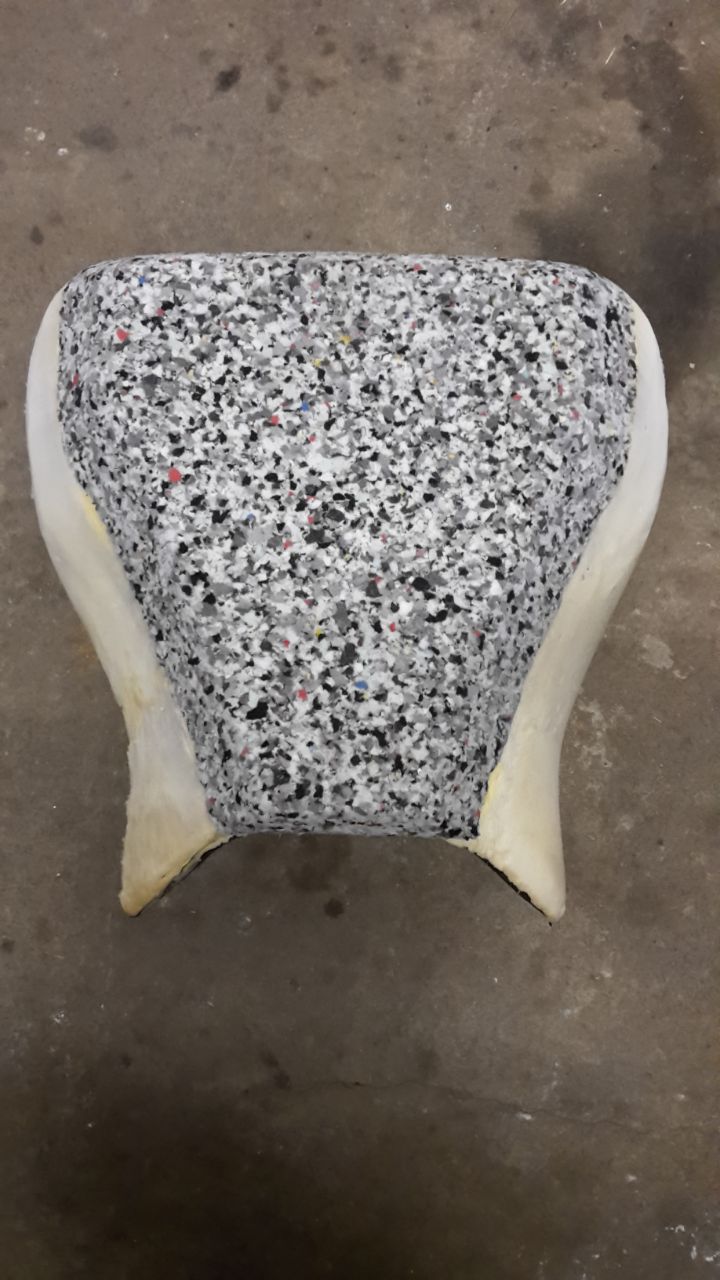

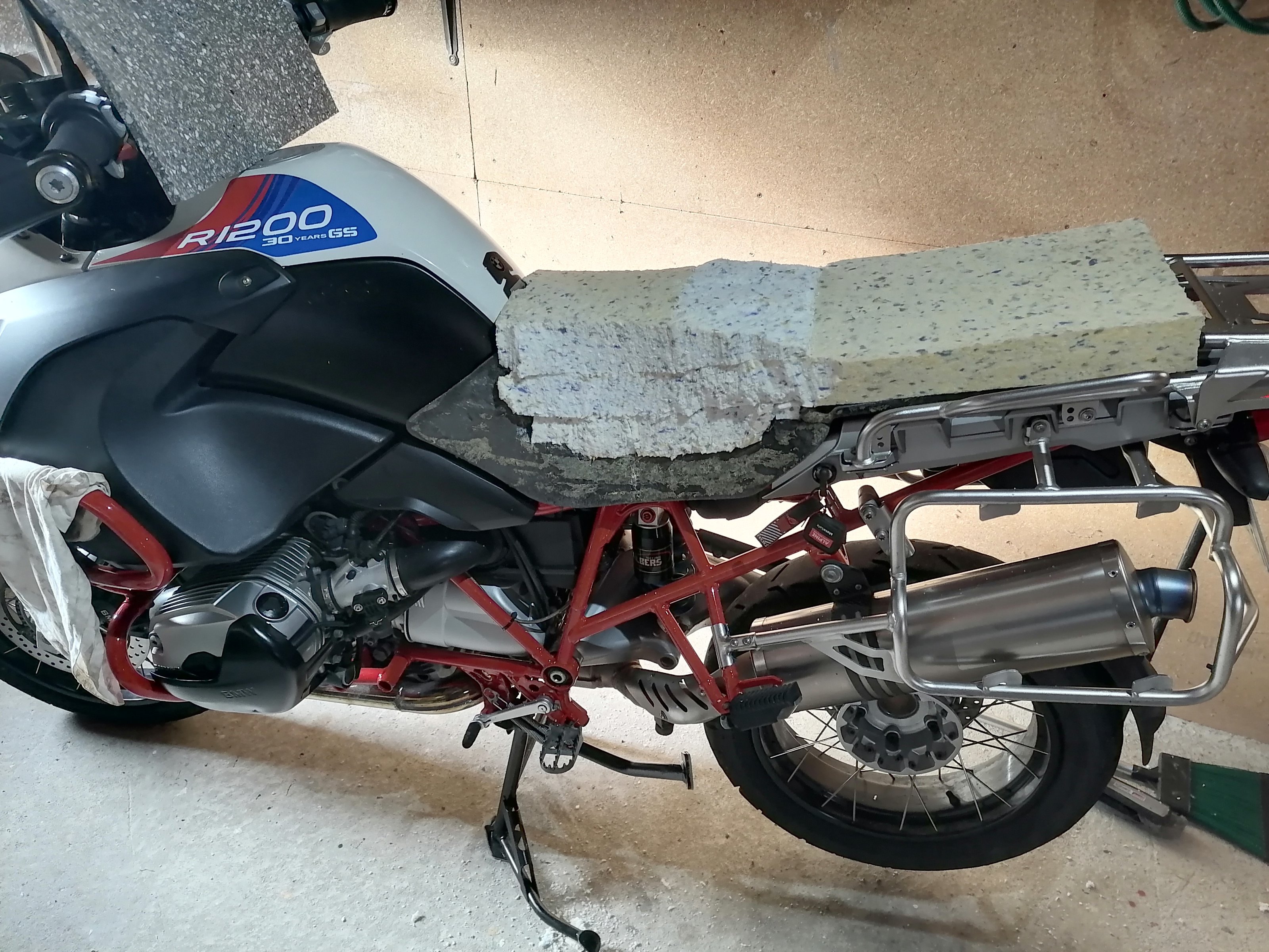

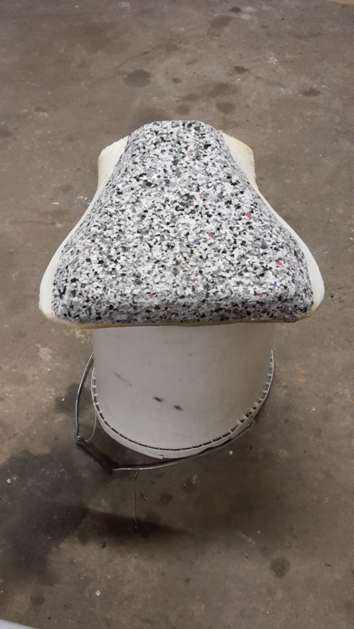

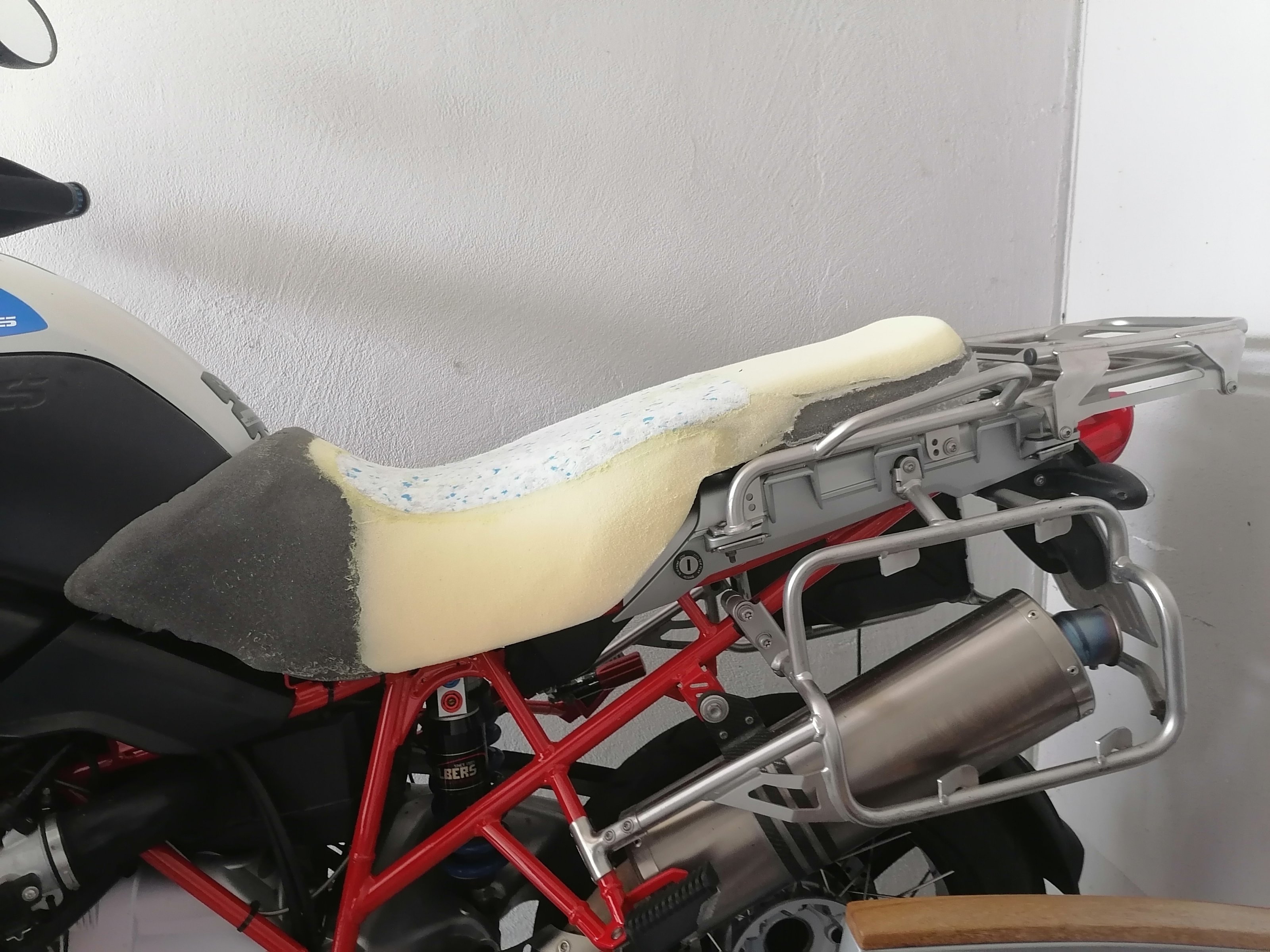

So mal eben entschlossen sitzbank neu aufzubauen😂
Vorher
Alles runter und sauber gemacht
Genug zum runterschnitzen raufgeklebt
Nochmal bisl was "verfeinert"

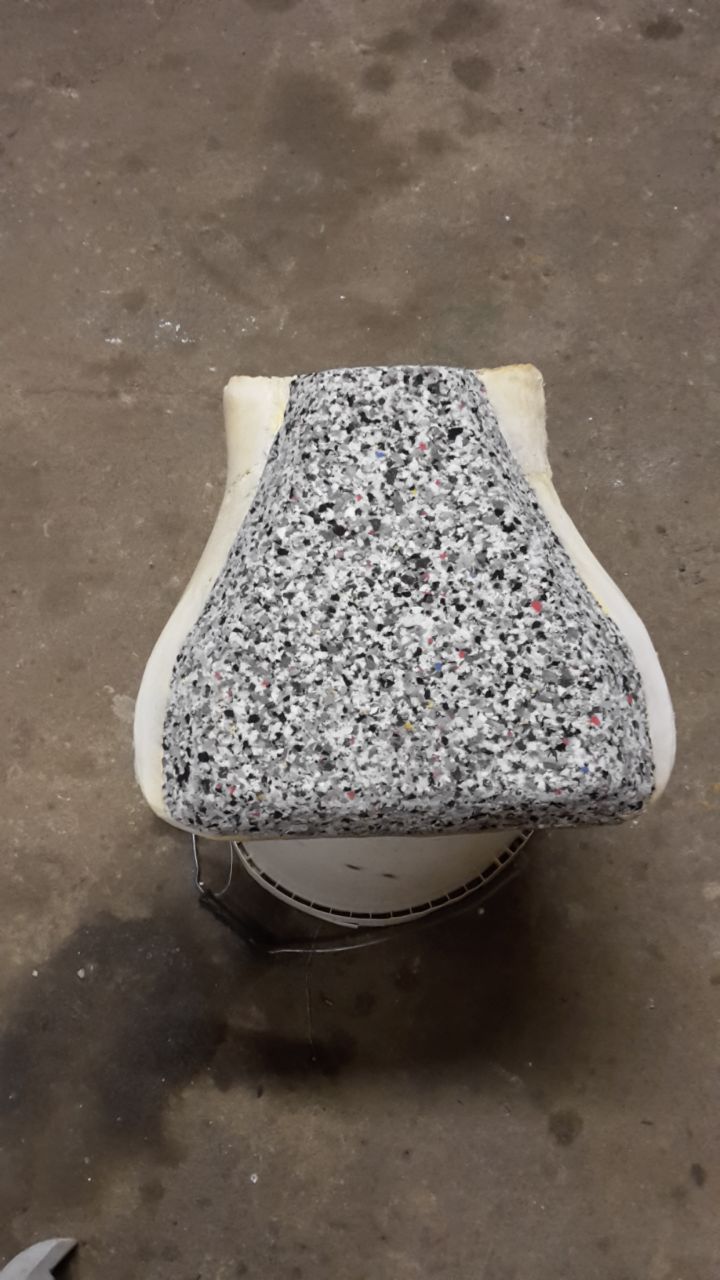

Warum und wieso das ganze:
Orginal is das ne touratech die allerdings garnichts gepolstert ist. Der sitzbank Aufbau war, ich nenne es mal Fenster sprĂŒh Schaum gewesen mit nem cm Alibi schaumstoff weich. Absolute masochisten AusfĂŒhrung.
Hatte das ganze bei nem "Sattler" in der NĂ€he mal machen lassen was auch nicht die ErfĂŒllung war. Daher mach ichs das mir jetzt selbst....... 😉
Falls jemand sinnvolle EinwÀnde hat immer her damit!

Sieht einfach sehr gebastelt aus.
Schon der Schaumstoff war der falsche, da Du mit diesem "Verbundwerkstoff" nie eine brauchbare OberflÀche bekommst.
Du kaufst Dir fĂŒr einen Haufen Geld ein Moped und bastelst dann an der Sitzbank rum?
Hast Du das auch bei Deinem Auto gemacht?
Nichts fĂŒr ungut, aber diese Art von Handwerk ist nicht Deine Sache. Und der Zubehörmarkt hat mit Sicherheit eine perfekte Sitzbank fĂŒr Dich.

Is aber von der HĂ€rte perfekt ausserdem noch lange nicht fertig
Ps:ich bin 2.11m und wiege 140kg also nein definitiv nein

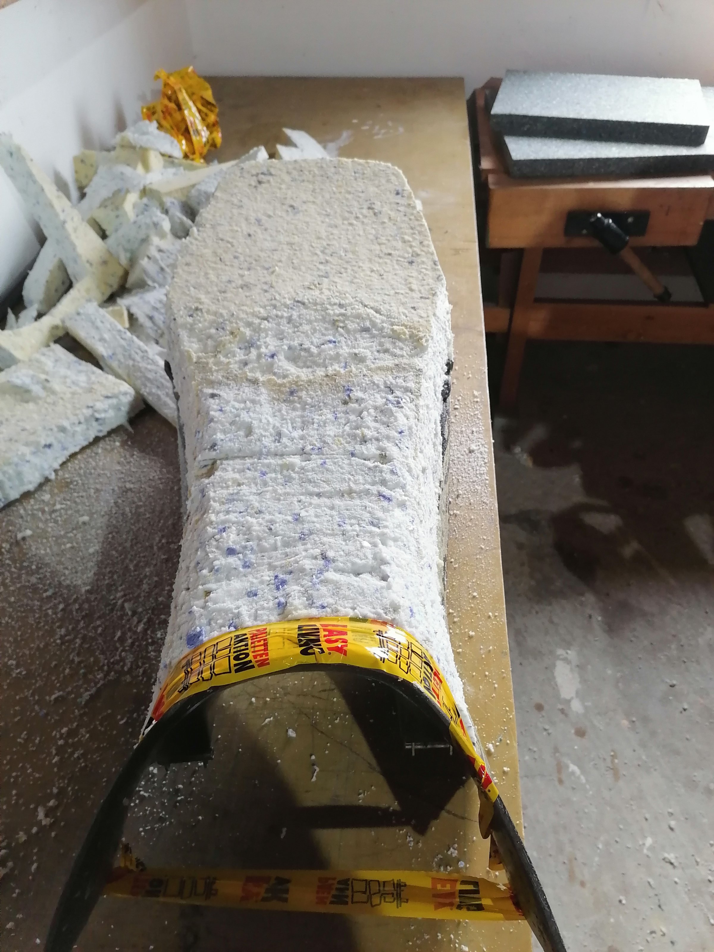

Sieht gut aus! Auf dem letzten Bild ist die Form schon gut zu erkennen.
Womit hast du die unterschiedlichen Schaumstoffe geklebt und vor allem womit in Form gebracht? Interessiert mich sehr, da ich ein Àhnliches Projekt vor habe.
Gruß Thommy
Aber nicht lachen
Geklebt normaler sprĂŒhkleber extra stark
Zum schneiden:
Elektromesser EM 3702 von Clatronic.

hallo Verbundschaumstoff ist schön hart, das ist gut , braucht aber eben oben drauf noch was Weicheres, was du auch schon zum Teil hast. Welche HÀrte oder Raumgewicht hast du denn verwendet?
Mit der Bearbeitung wĂŒrde ich auf eine grobe raspel mit Flex gehen das eine feinere OberflĂ€che macht, GGF auch eine grobe Hartmetallscheibe fĂŒr KlauenfrĂ€se oder eine 40 er Tellerscheibe.
Nur Mut das wird schon, aber die optische Herausforderung ist dann der Bezug. Mache gerade einen Roller.

Nö, warum sollte ich lachen. Das mit dem Elektromesser habe ich auch gehört. Soll ganz gut funktionieren. Und sieht ja schon ziemlich glatt aus.
Mal schauen, wo ich den Schaumstoff her bekomme und dann fange ich auch mal an.
Hab mit nem drahtigel auf akkuschrauber die besten Erfahrungen gemacht
Hab v120 verwendet
Bin auf den gekommen in dem ich mich baarfuss auf einen hacken drauf gestellt hatte der drĂŒckte nicht durch, zweite runde oben auf nen holzbock gelegt und drauf gesetzt war nach ner halben Stunde genauso ungemutlich😂
Hatte auch nen Mix mit rg120 probiert war zu hart
Hab den v120 noch in starke 10mm da der kommt zum glĂ€tten als ganzes drĂŒber, kaschier schaumstoff hab ich zur Not auch noch da.

Gibt bei Amazon auch "Profi GerĂ€t" fĂŒr den einmaligen einsatz😂meins hat 15euro gekostet
Solltest aber auch erstmal bisl mit spielen und probieren hab dann den Dreh schnell rausgehabt

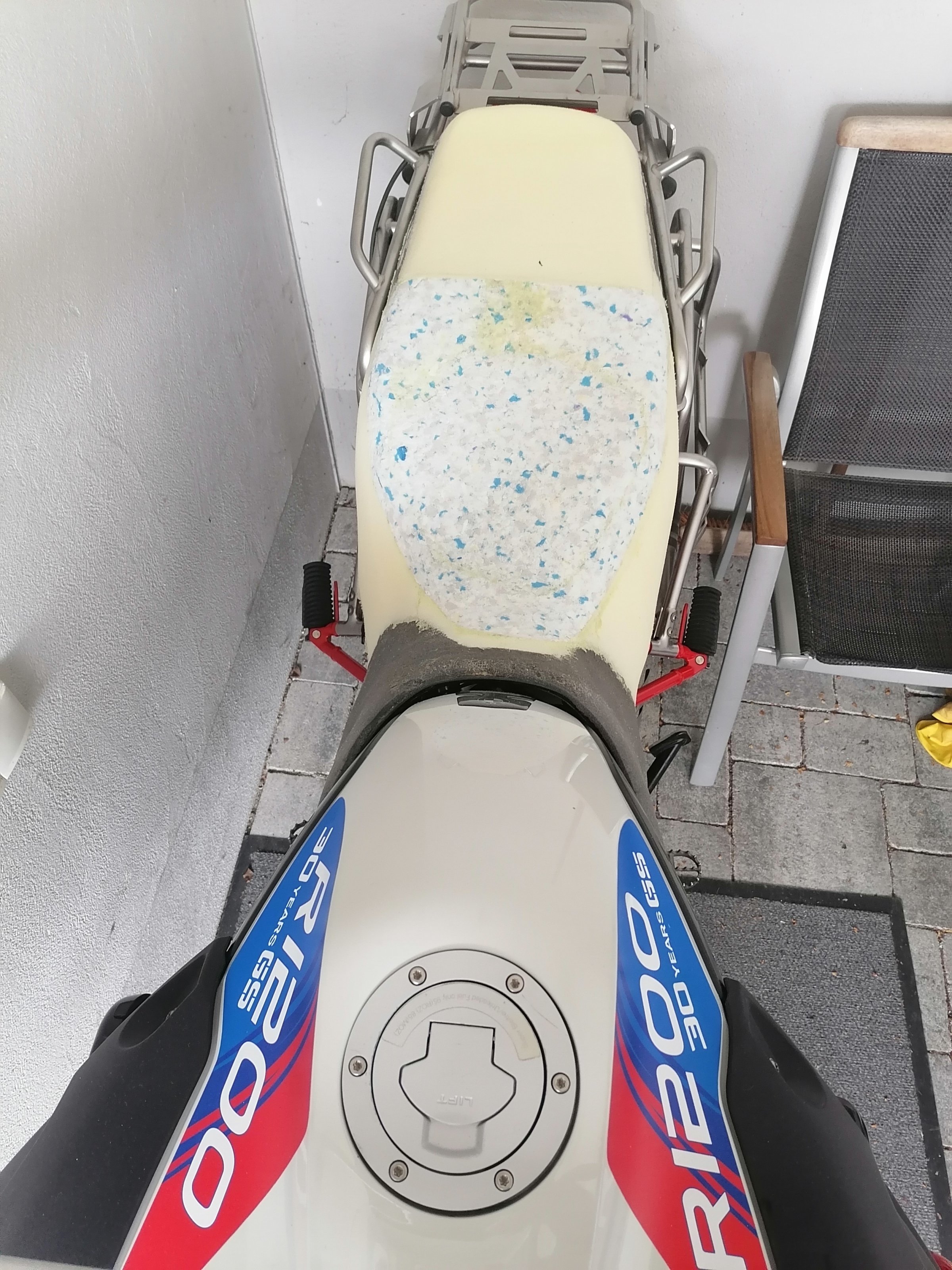

Die Sache is halt das ich ca 1/3soziaplatz mit benutze.
Das heisst das ich jetz an der eigentlichen formgebung arbeite. Also damm und steiss Entlastung das is jetz elendige fummelei.
Zum Schluss kommt wie gesagt 1cm verbund am stĂŒck drauf damit kaschiert man die ganze Form glatt.
Also war gearbox sein einwurf genauso richtig wie falsch.

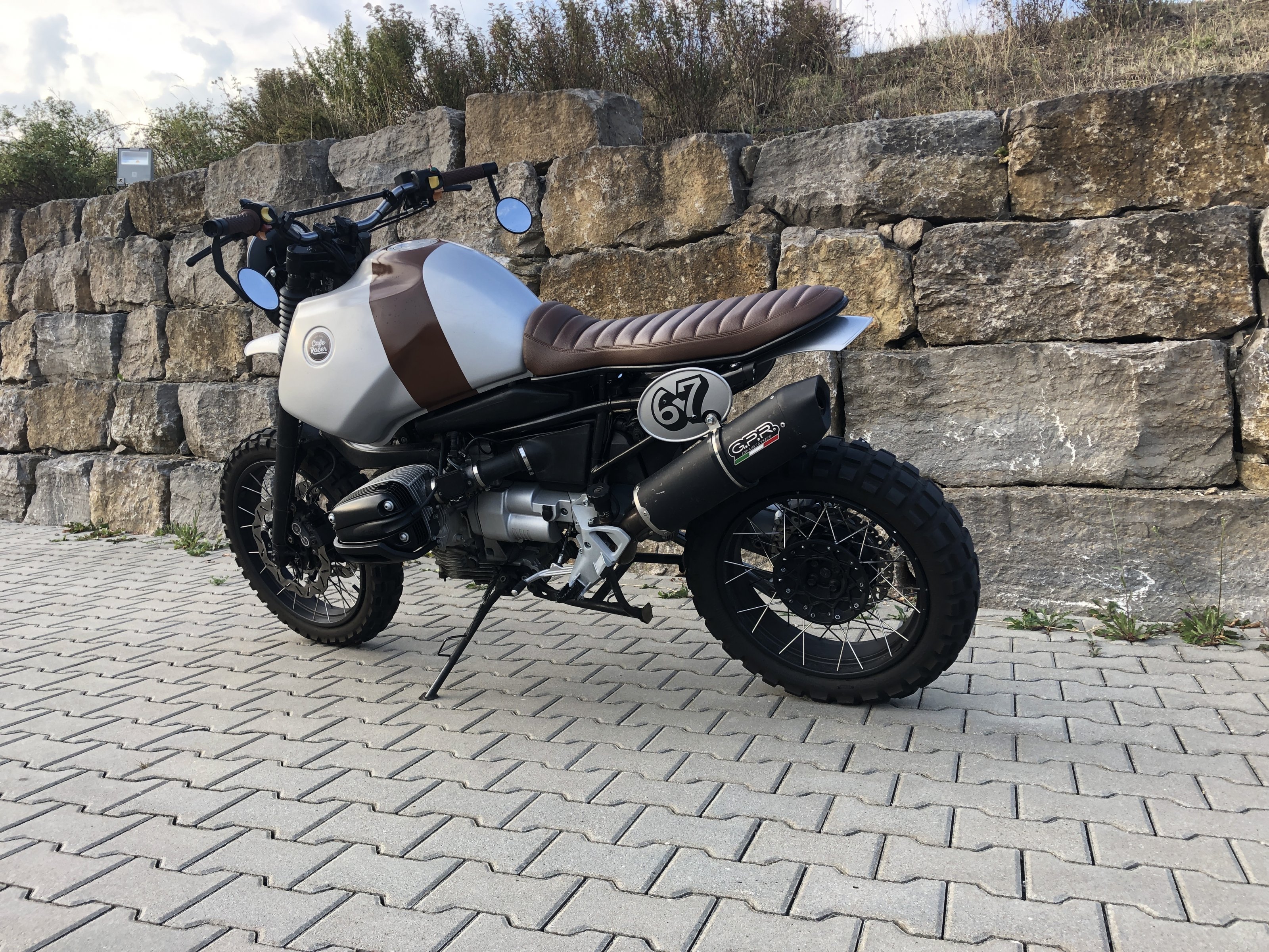

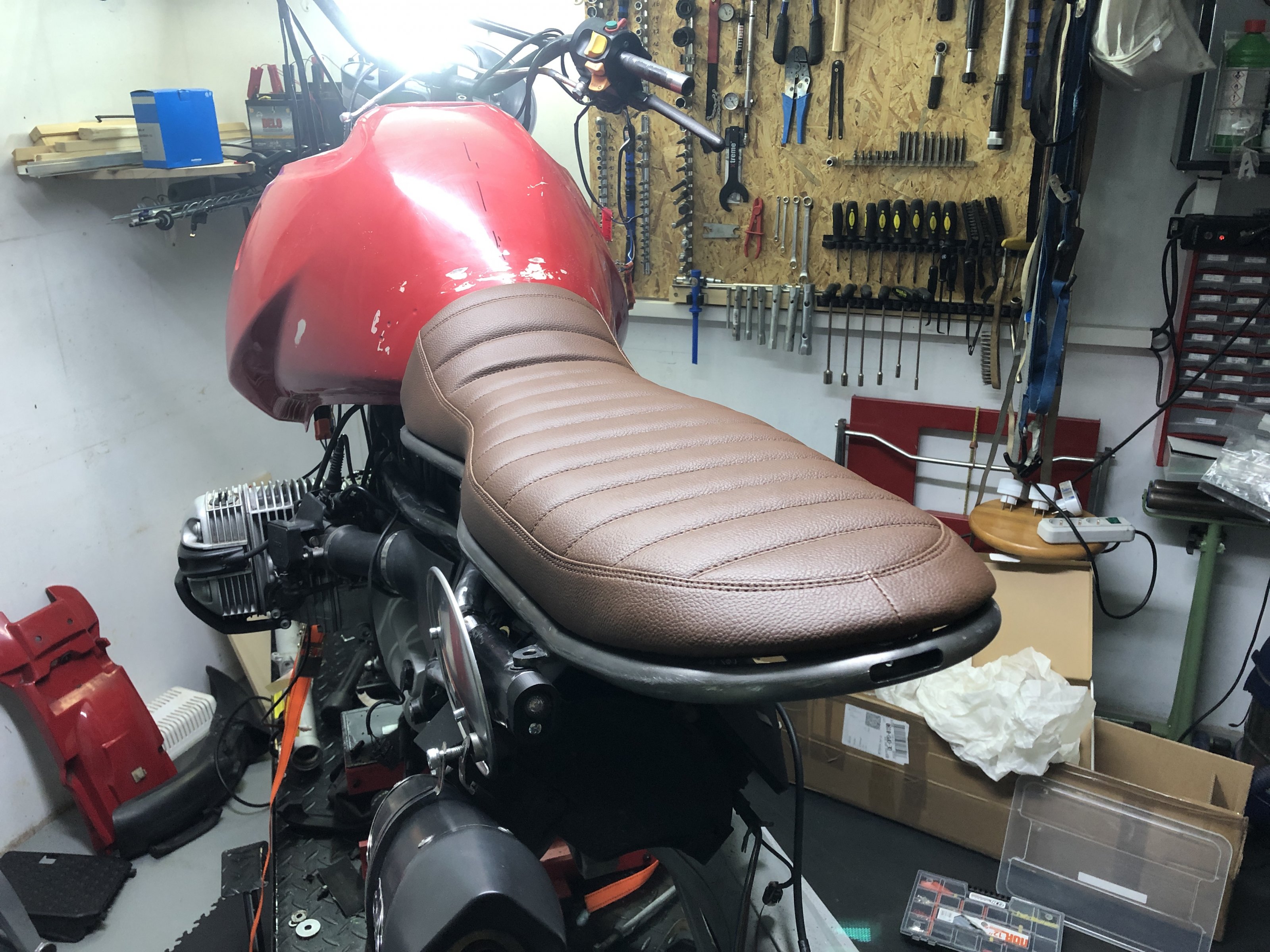

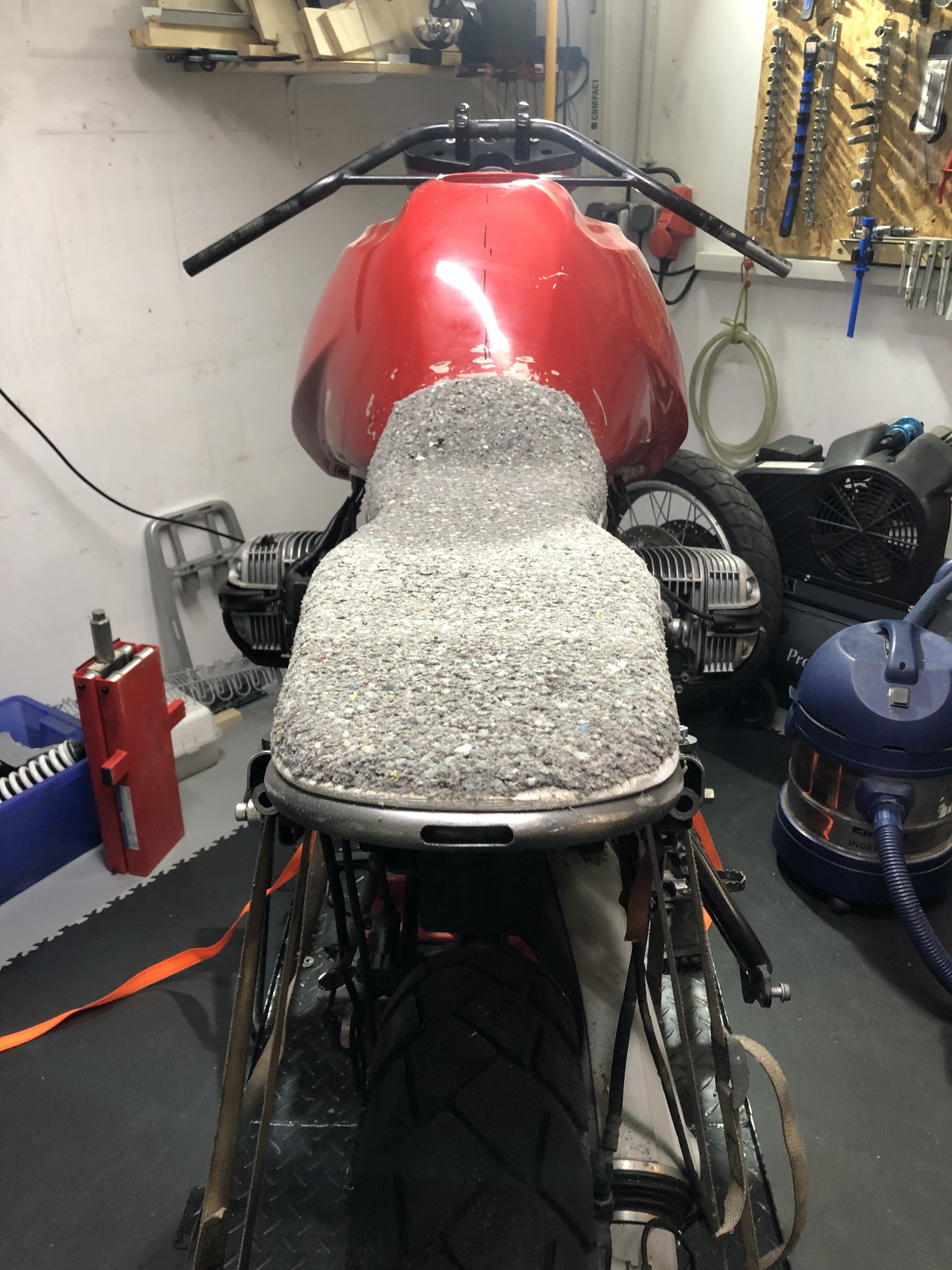

Hi,

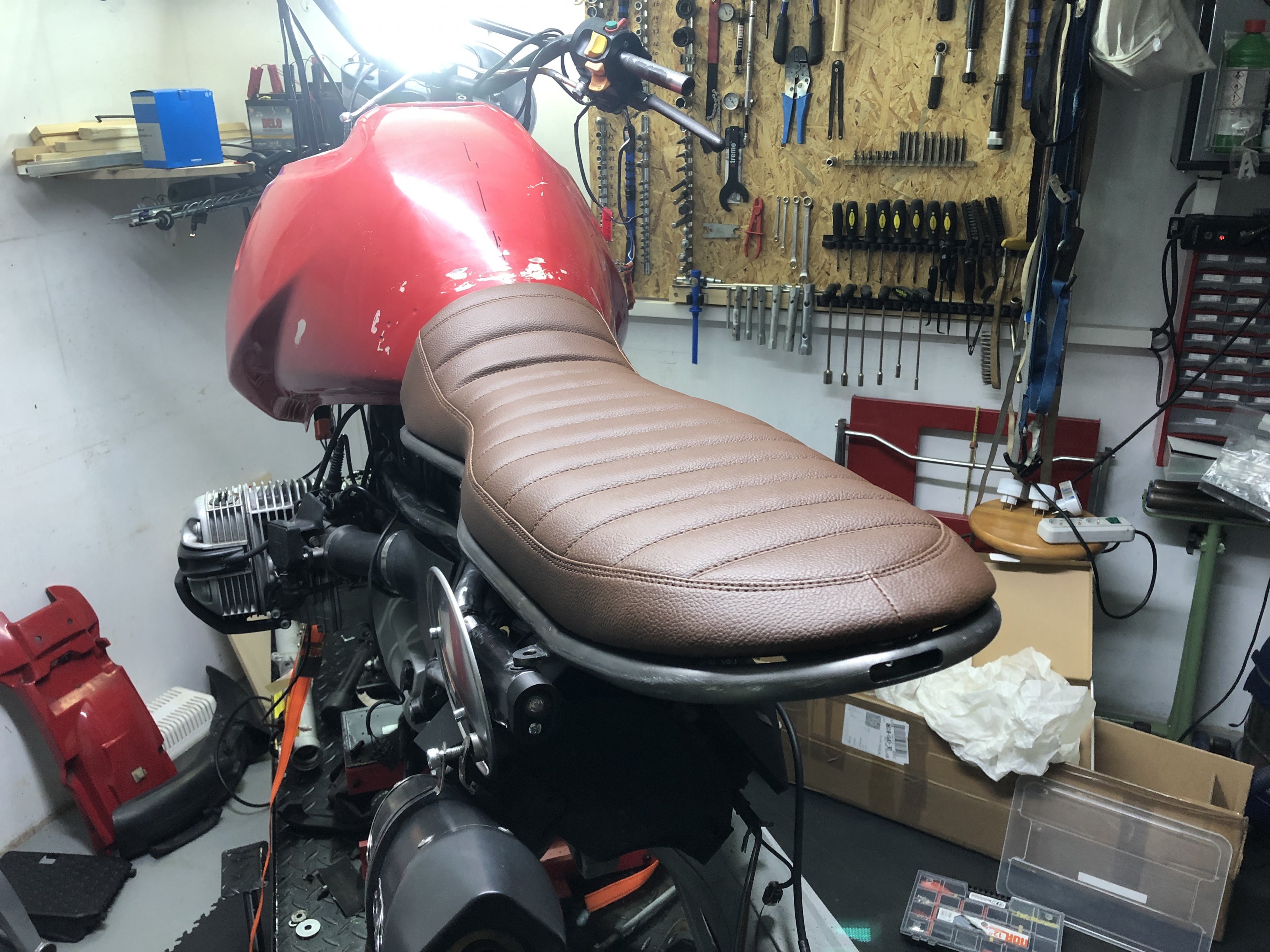

ich hab meine vor zwei Jahren fĂŒr meinen Scrambler inkl. Unterbau gefertigt. Der Verbundschaum ist gut, was mich irritiert ist der einfache Schaum am Sozius. Geklebt mit SprĂŒhkleber ist eigentlich nicht sooooo gut. Üblicher Weise nimmt man da Pattex klassisch. Ich hab alles mit einem Messer dass man auch fĂŒr DĂ€mmmaterial nimmt, grob zugeschnitten und mit einer Raspel in Form gebracht. Danach hat meine Sattlerin einen Flies drĂŒber zum kaschieren bevor sie mir den Bezug genĂ€ht und damit bezogen hat.
Viel Spass
war die schlimmste Arbeit an dem Scrambler
gruß
Tom

vielleicht findest Du hier auch noch ein paar Hinweise. Da findest Du auch das Flies bzw. den Schaum zum kaschieren.
Viel Spass
Anhang anzeigen 642042Anhang anzeigen 642043Anhang anzeigen 642044
gruß
Tom
Hatte vorher auf der leeren Bank getestet mit nem WĂŒrfel den hat es zerrissen beim ablösen das war fĂŒr mich dann fest genug
Bezug mach ich nen einfachen das sollte nicht so schwierig sein
na dann wird es wohl ausreichen. Da gibts auch kein schwarz/weiß
..wenn es geht ist es gut.
