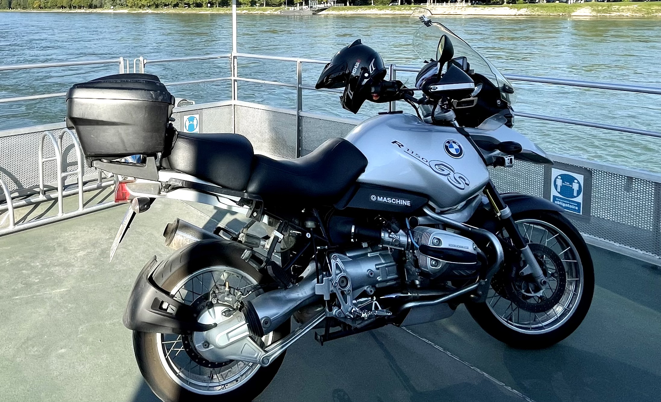

schau mal, bei mir ist die Borbro Alpes drauf und für meine Liebste hab ich hinten 7 cm von Gabor aufpolstern lassen (obwohl er sich wegen der Optik erst gewehrt hat, ist halt doch ein Ästhet). Ist mir egal wie es ausschaut, aber sie kann beim Fahren endlich über meine Schulter schaun‘ und hält auch mal 3 Stunden am Stück ohne Mecker aus.

das sieht ja gut aus😃. Viel bequemer als unsere Sitzbank😅. Die Scheibe vorn, wo hast du die her? Mein Mann klagt nämlich über die schmale Scheibe auf unserer BMW.

das ist eine ganz normale ADV Scheibe mit Tobinator

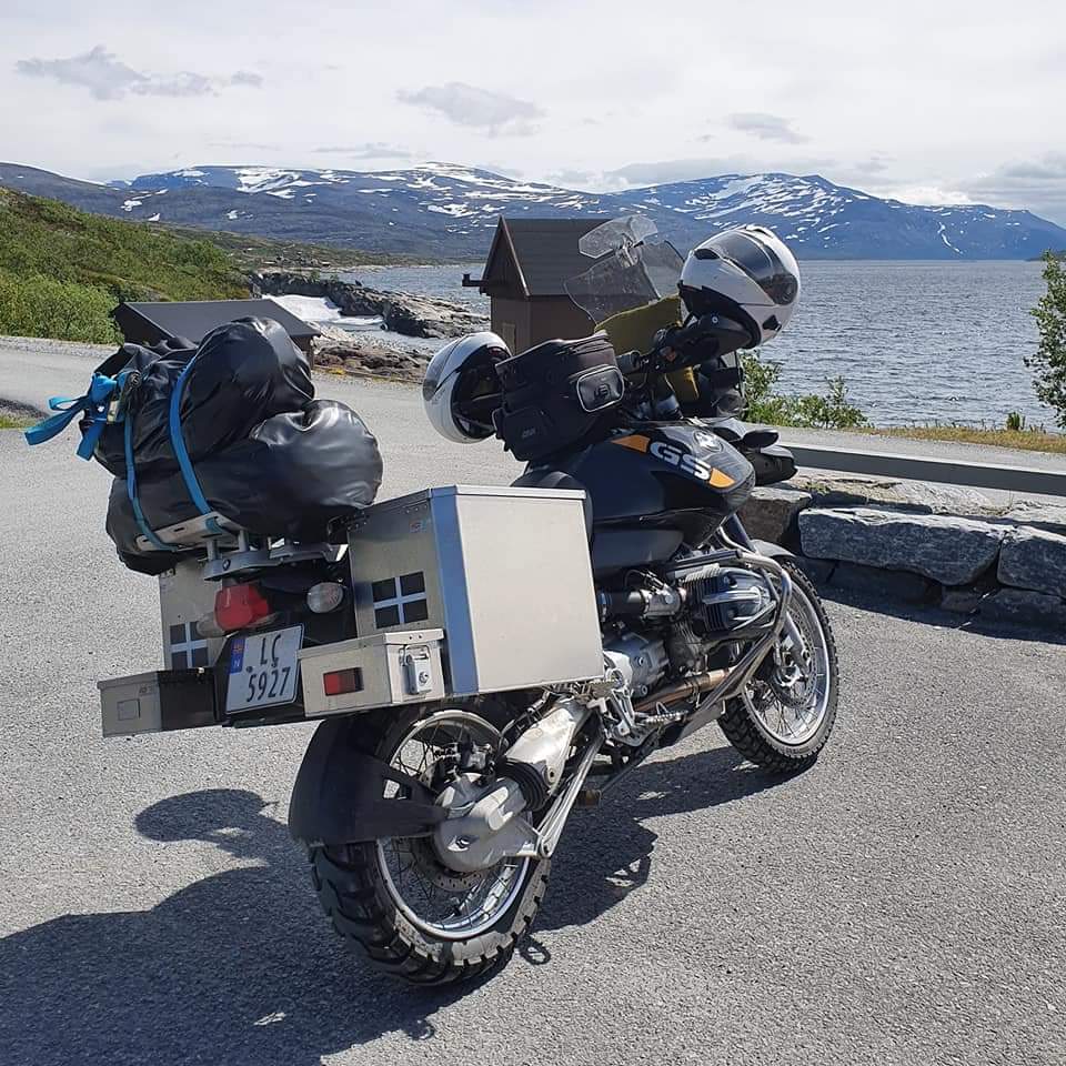

🤔 unsere ist sehr schmal, wahrscheinlich wurde sie vom Vorgänger ausgewechselt.
Kannst du es auf dem Bild erkennen?
LG Kirsten
Drugi
Drugi
26.04.2014
318
Leinfelden
R1150GS Bj. 02
Sieht nach einer WRS aus, finde die allerdings nicht schmal.
Scheiben muss man einfach ausprobieren und Nichtfunktionierende dann weiterverkaufen.
reutlinger
reutlinger
25.07.2019
359
R 1150 GS
Ist eine WRS, hatte dieselbe. Drugi hat das richtig erkannt.

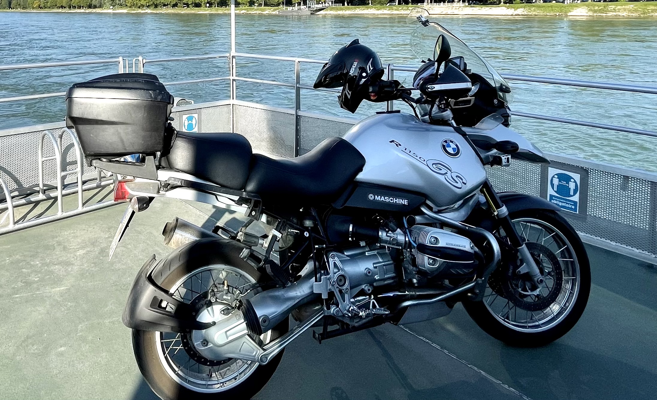

Hast du den Originalsitz umbauen lassen oder einen neuen von Borbro bestellt?
LG Kirsten

Das erklärt sich selbst, wenn Du auf die Seite von borbro gehst.
Fahrersitz kommt neu, Soziussitz muss man nach Ungarn schicken.

Ja aber wir haben ja keinen geteilten Sitz, sondern einen durchgehenden. Also wuerde das ein neuer Sitz bedeuteb.
