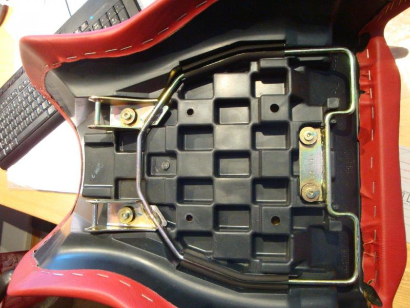

Hallo
Ich habe diese Sitzbank für die 1150 GS bei der es laut ETK heist Verstellsitzbank . Mich würde jetzt interessieren wie das geschehen soll. Der Bügel ist festgeschraubt und lässt sich nicht verstellen. Eventuell kann mir das jemand erklären.
Ich kenne das von der Sitzbank der 1200 GS anders da ist es sehr einfach.
Gruß gipsilo

Hallo gipsylo,
wenn du deine Sitzbank mal abnimmst ,siehst du dort wo der der Luftfilterkasten ist 2 U-Haken pro Motorradseite in verschiedener Höhe.
Dort wird deine Sitzbank vorne eingehängt.
Je nach dem ob du sie in der hohen oder niedrigeren Position haben willst.
Vielleicht kann es dir jemand noch plastischer erkären.
Aber wenn du vor der Q stehst und es so wie oben machst,
erklärt es sich von selbst.:D
frank69
Die Verstellmöglichkeit ist am Möppi, nicht an der Bank.
Man kann die Bank an der vorderen Sitzbankhalterung in zwei verschiedenen Höhen einhengen.
Fertig.
Frank

Alles klar dann. Ich bin es eben gewohnt wie es bei meiner 1200er GS ist, denn da wird es an der Sitzbank eingestell. Da ich selbst keine 1150er GS besitze konnte ich nicht am lebenden Objekt nachschauen. Danke an euch.
