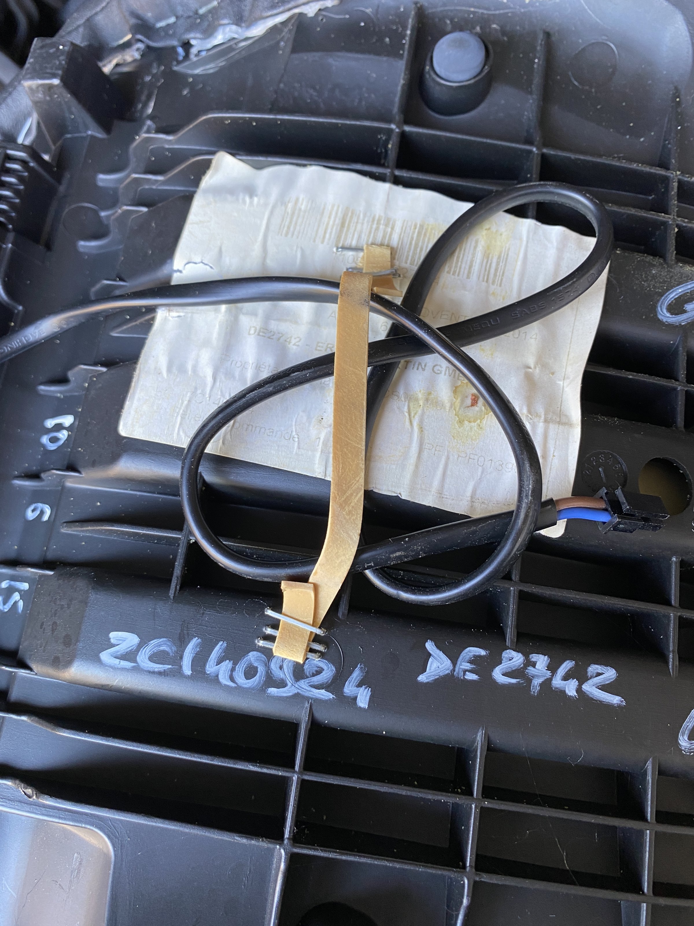

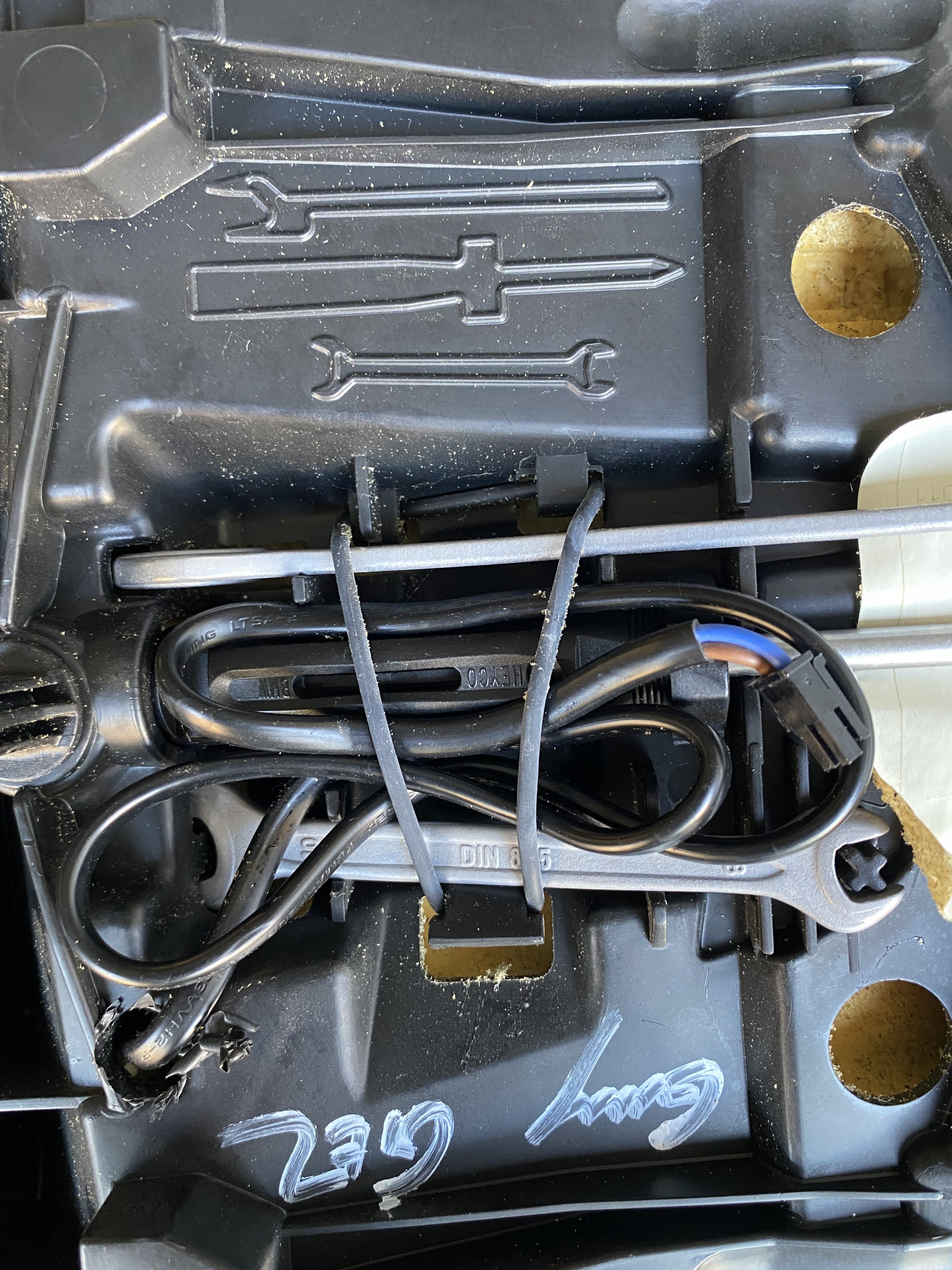

Moin, wie ich in meiner Vorstellung schon geschrieben habe konnte ich mir günstig die R1200GS zulegen. Martin Edition.
Seit 2 -3 Tagen mach ich mich nun schlau was das Motorrad angeht und stehen nun vor folgendem Rätsel.
Martin hat eine Bagster Sitzbank mit Heizung verbaut aber nicht angeschlossen. Hm, macht das Sinn?
Egal, ich möchte das ganze nun anschliessen und stufenlos regeln können. Wenn ich es dann auch noch dezent anbringen kann wäre das perfekt.
Ich hab hier im Forum einen Beitrag gefunden aber diese selbstgebastelte Lösung ist mir nicht geheuer. Vielleicht hat’s ja jemand gekauft , verbaut und kann mich überzeugen.
Gibts andere Lösungen zum anschließen? Werde mal versuchen ein Bild einzustellen damit ihr seht wie es momentan aussieht.
Bin für alle Tips dankbar. Ach ja, falls es in Hannover nen Schrauber gibt würde ich mich über Kontakte freuen.
Gruß Uwe
