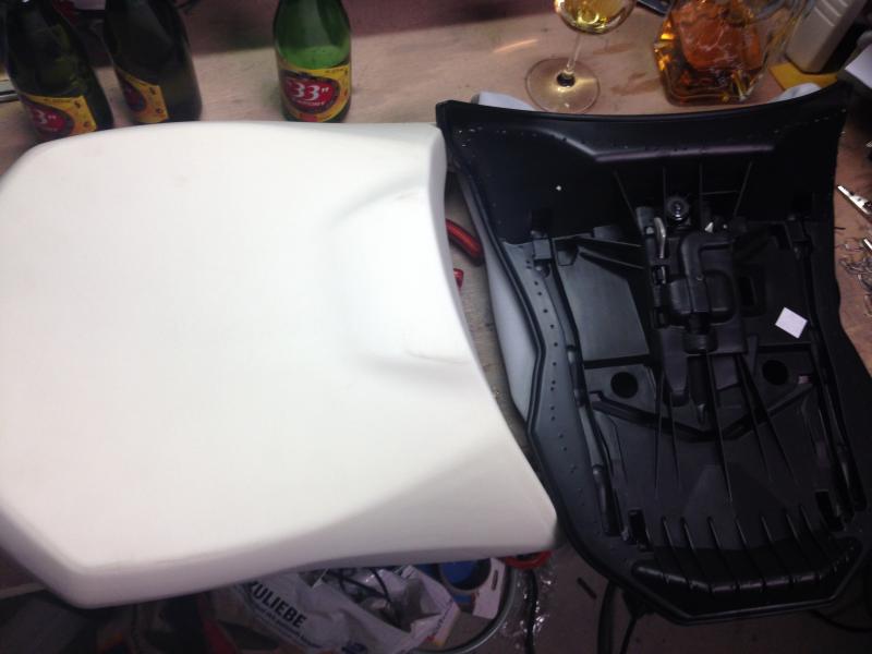

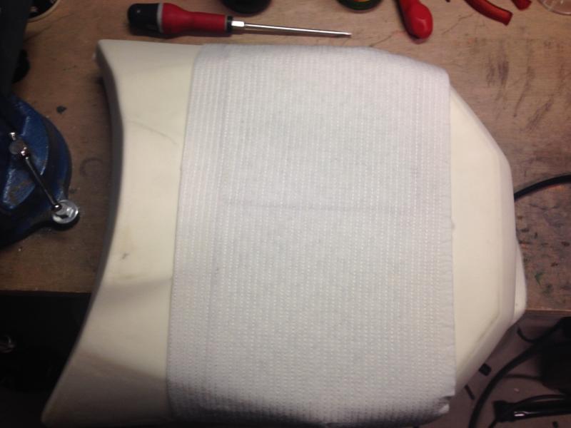

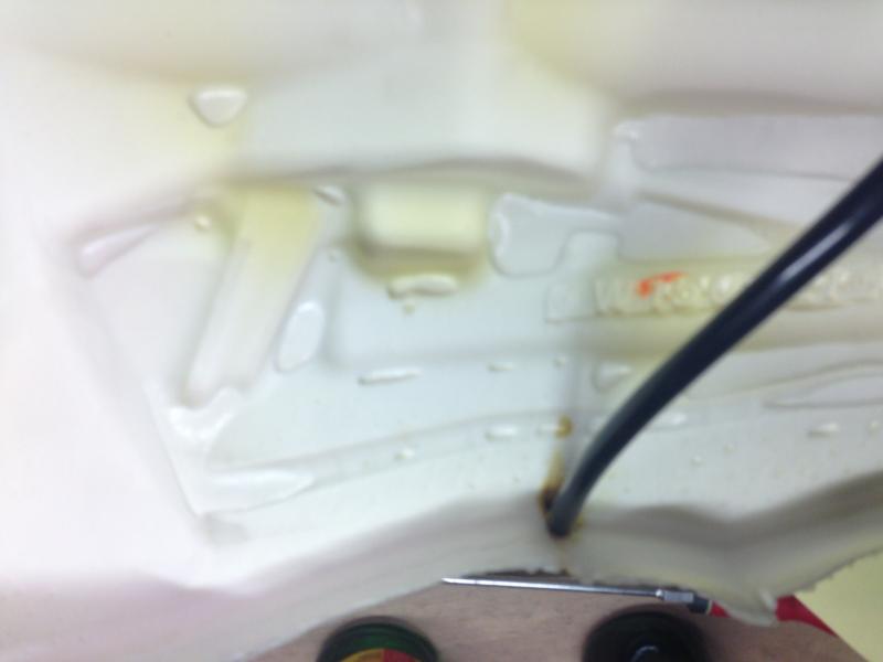

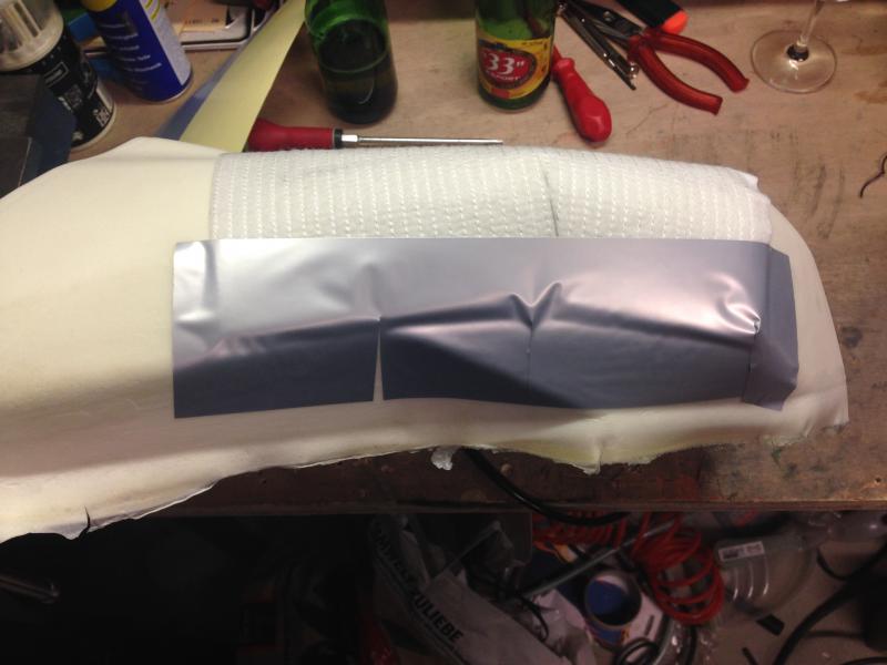

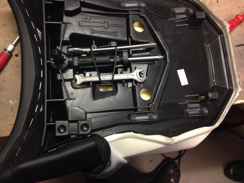

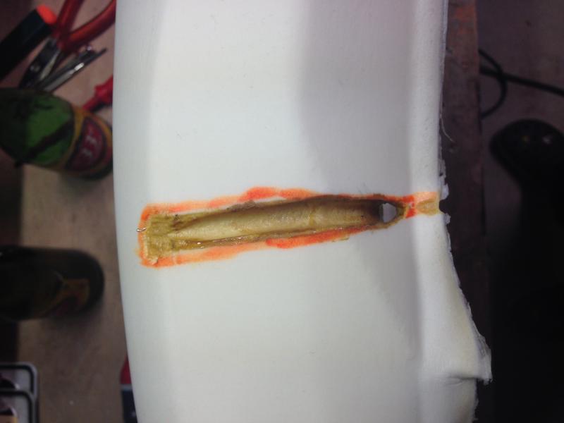

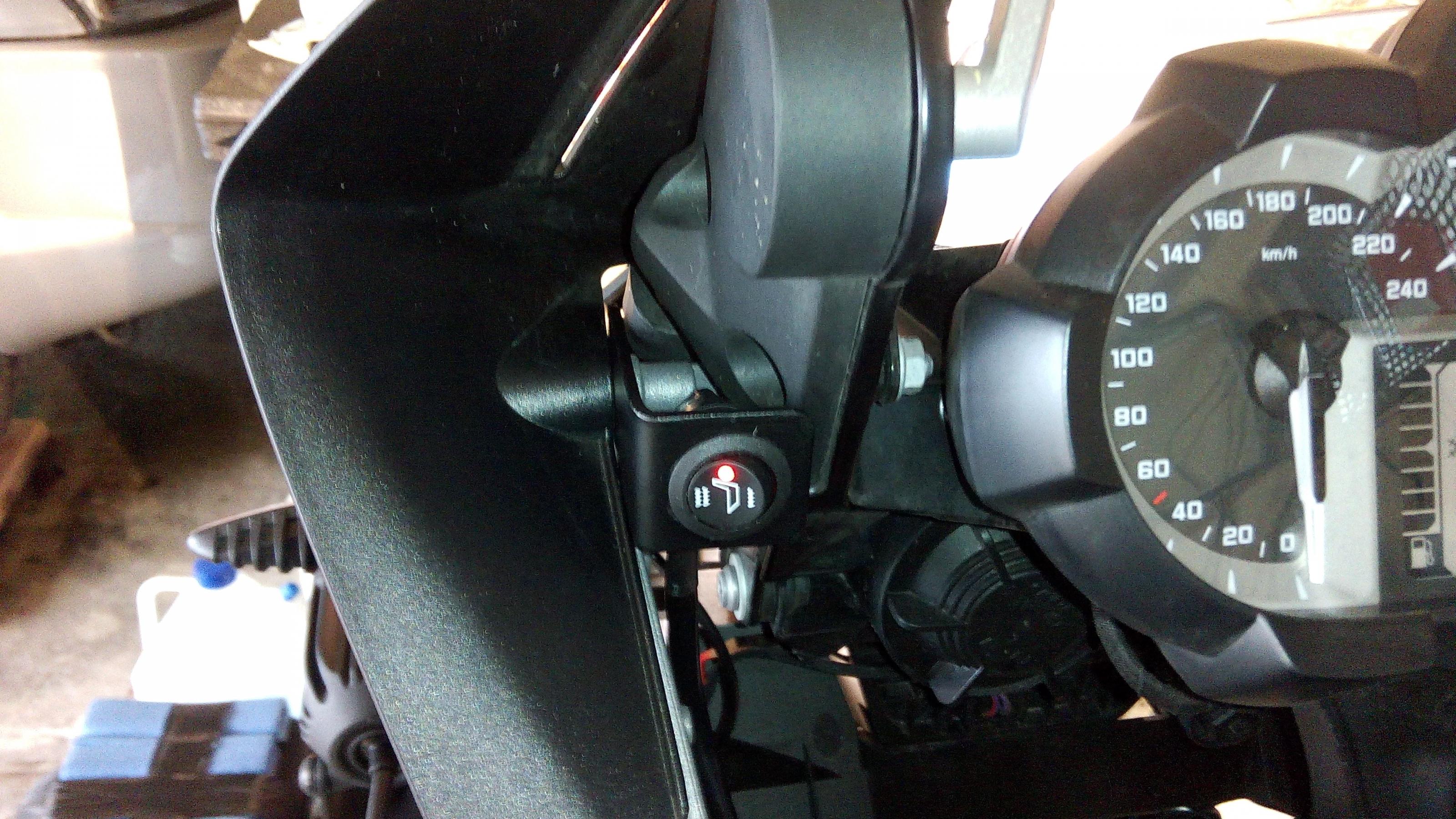

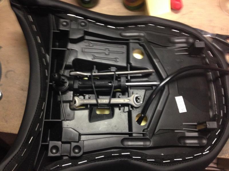

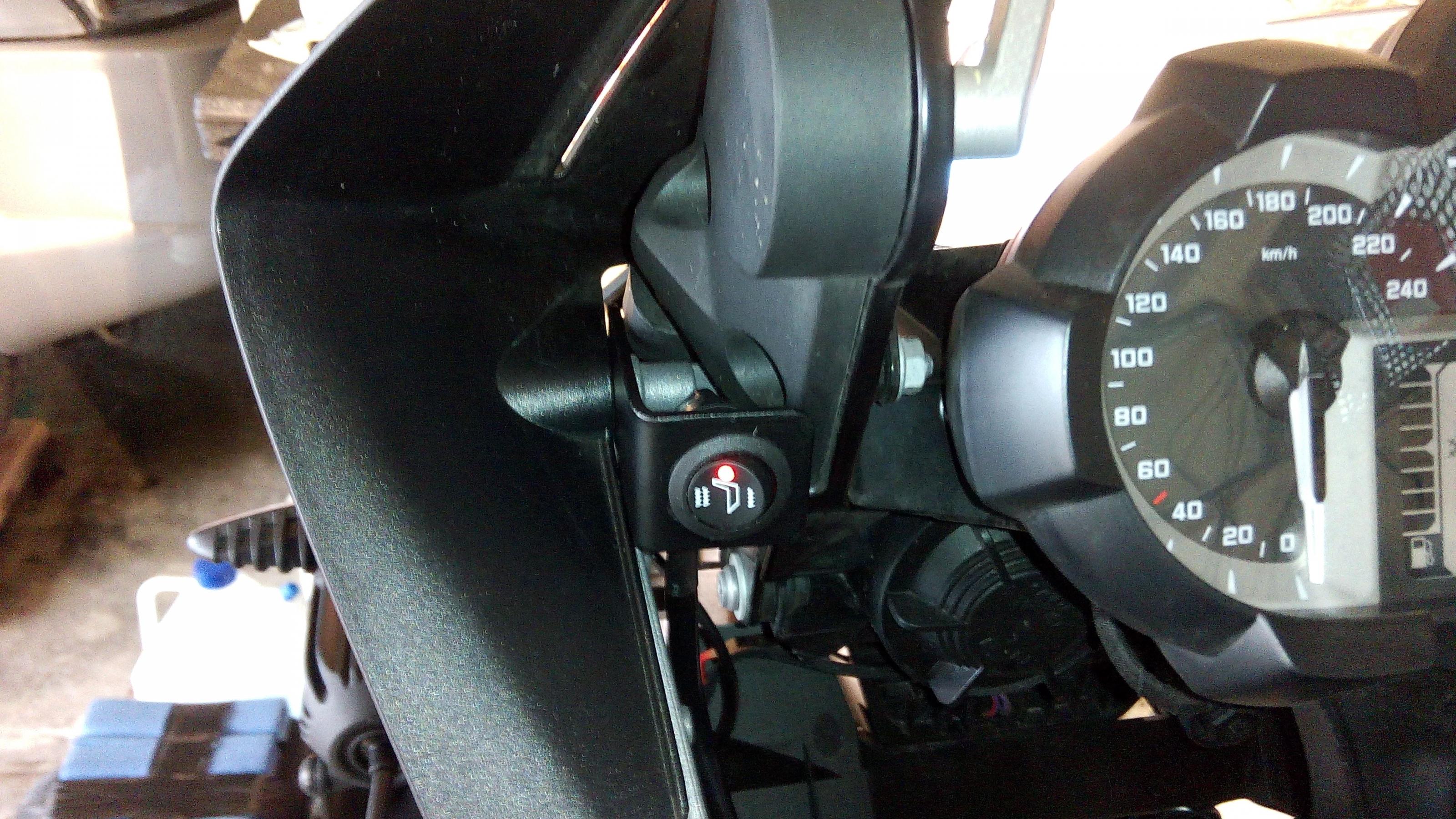

Klappt bestens, habs eigentlich genau so gemacht wie in der Anleitung die hier irgendwo rumgeistert. Strom hab ich von der Batterie direkt, geschaltet über ein Relais das seinen Schaltstrom vom Rücklicht bekommt. Schalter hab ich momentan noch nicht fest integriert, die schauen unterm Sitz raus und sind mit Kabelbinder befestigt. Grund dafür ist, dass ich für nächstes Jahr mit einer Kahedo-Sitzbank liebäugle und da weiss ich noch nicht wie das mit den Schaltern bei denen gelöst ist (will keine unnötigen Löcher haben). Bedienung ist gut, ausser dass es wirklich schwer ist zwischen den Stufen zu entscheiden. 2 ist definitiv zum Eierkochen, 1 ist super, wird auf dauer aber dann auch zu warm.
Wenn ichs nochmal machen würde, dann würde ich die Heizmatte etwas in den Sitz versenken, trägt an manchen Stellen schon etwas auf. Spürt man nicht, ist aber zu sehen...

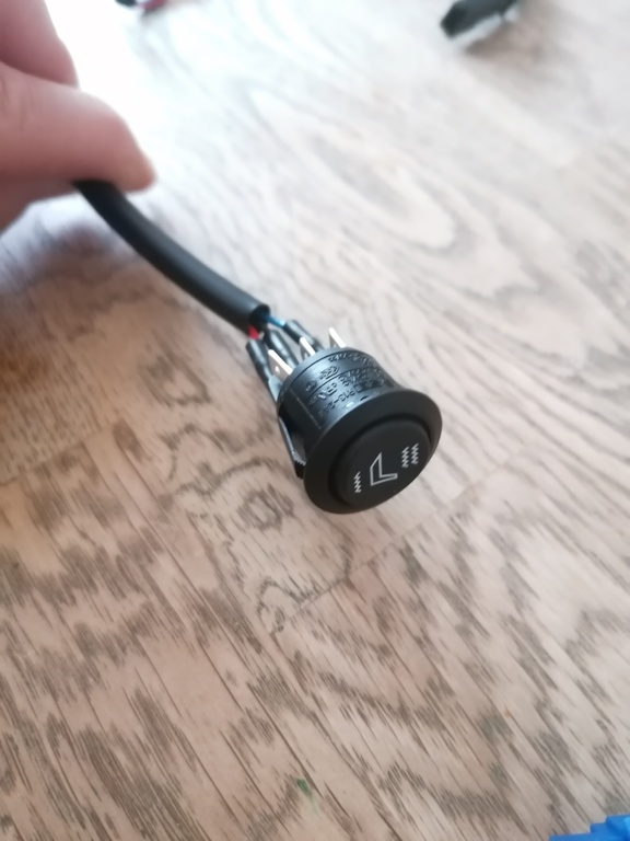

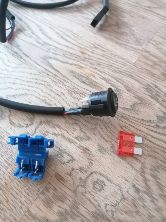

Hier ein paar Bilder vom Einbau:

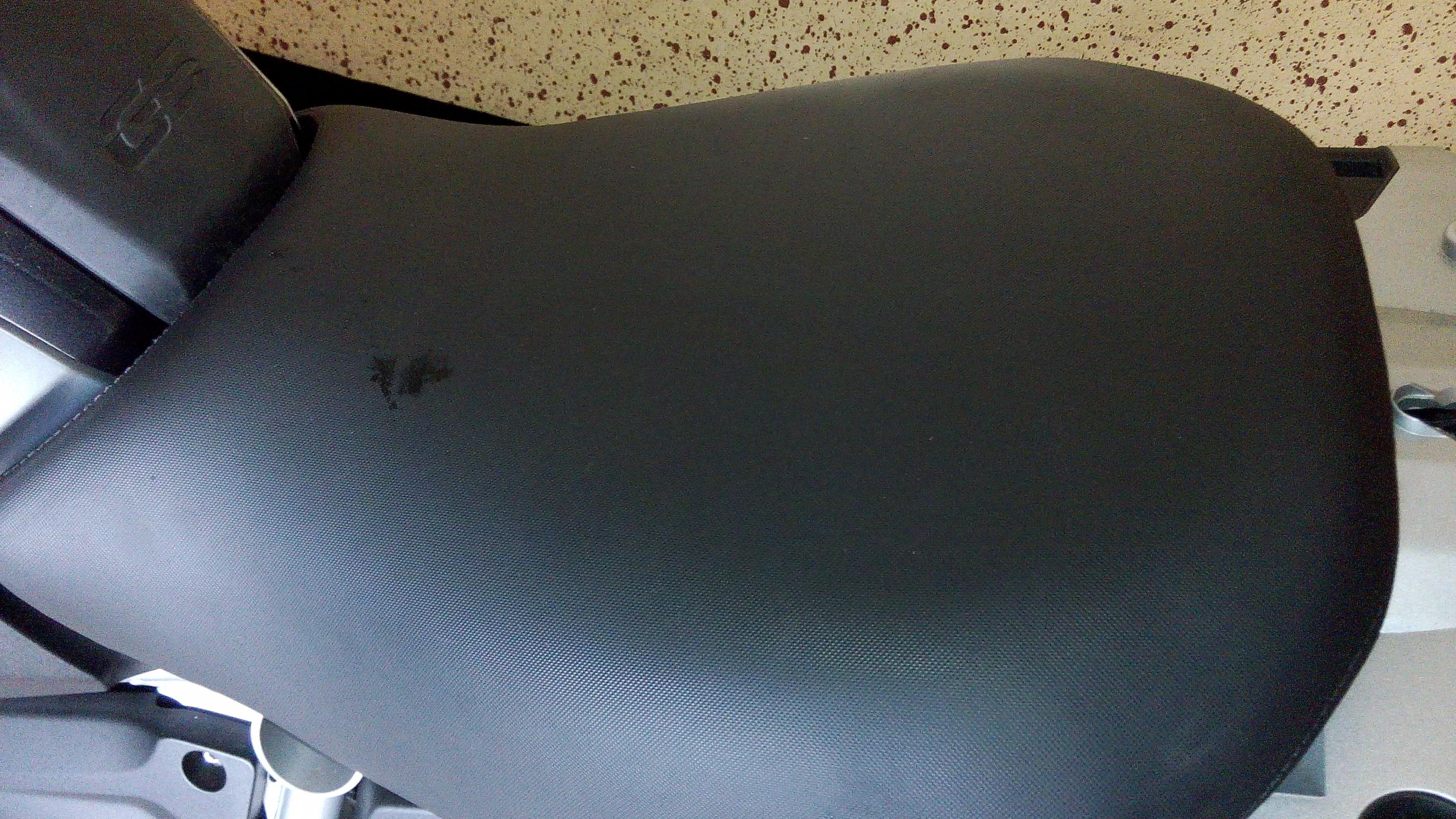

Gast 16234
Du hast da einen Fleck an der Sitzbank....aber wenn ichs mir nochmal überlege, will ich doch nichts davon wissen, wie, oder was......:)

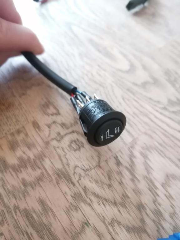

Servus,
habe eben meine Sitzbank von Jungbluth samt Sitzheizung bekommen. Bin ziemlich planlos, wo ich den Schalter verbauen soll. Hast du nen Tipp / Fotos? VG Eric
