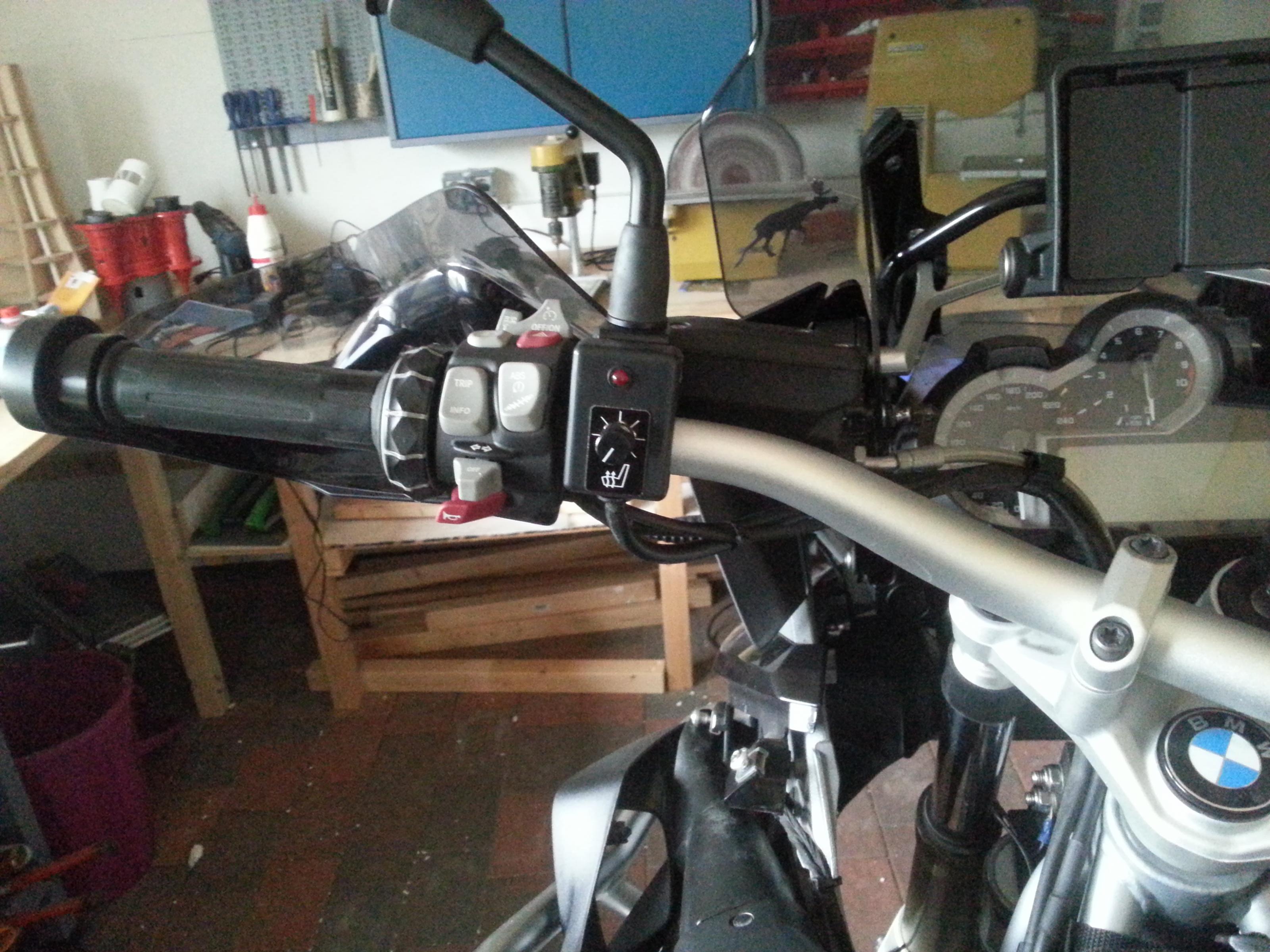

Hallo liebe Gemeinde,

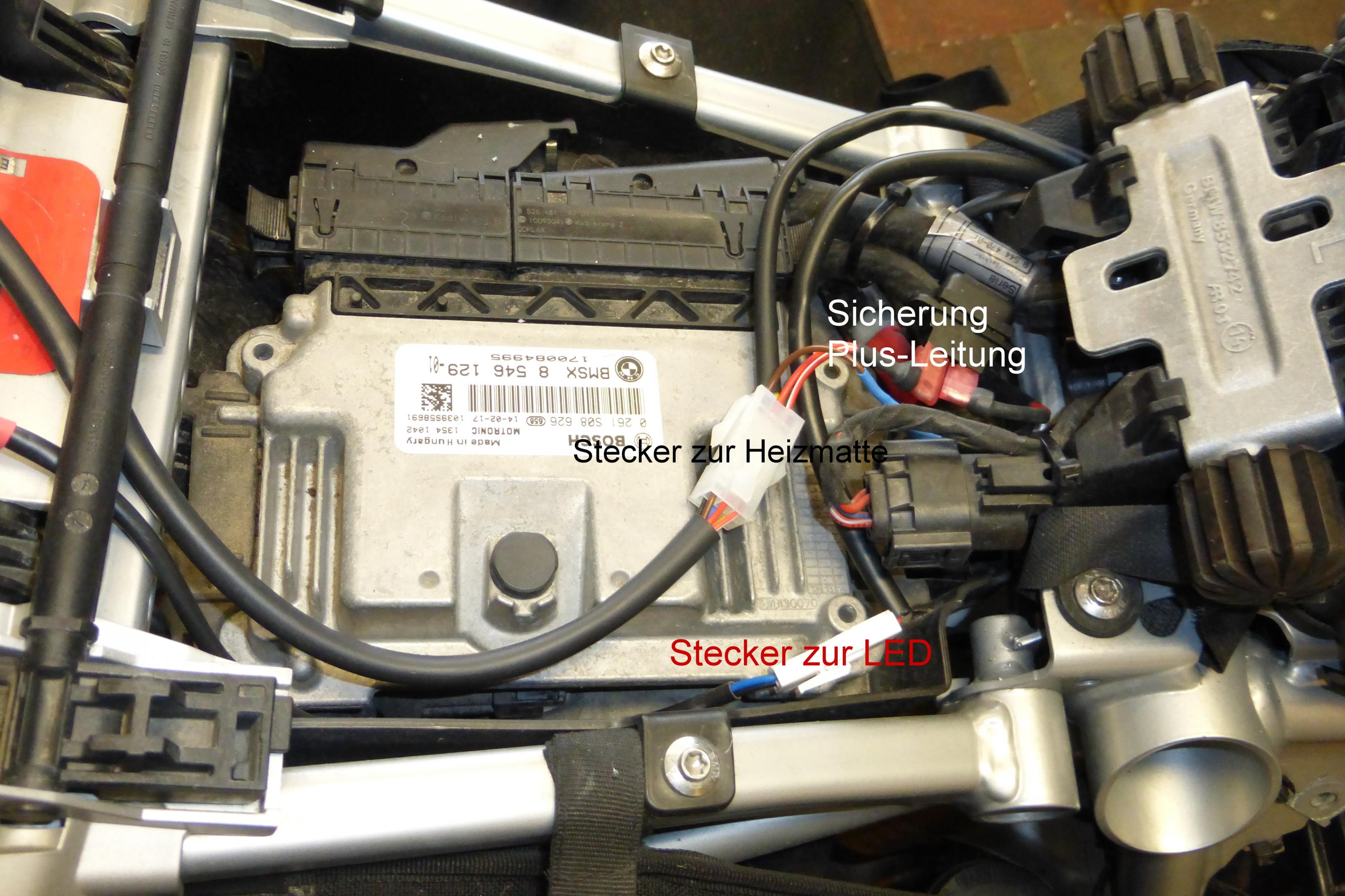

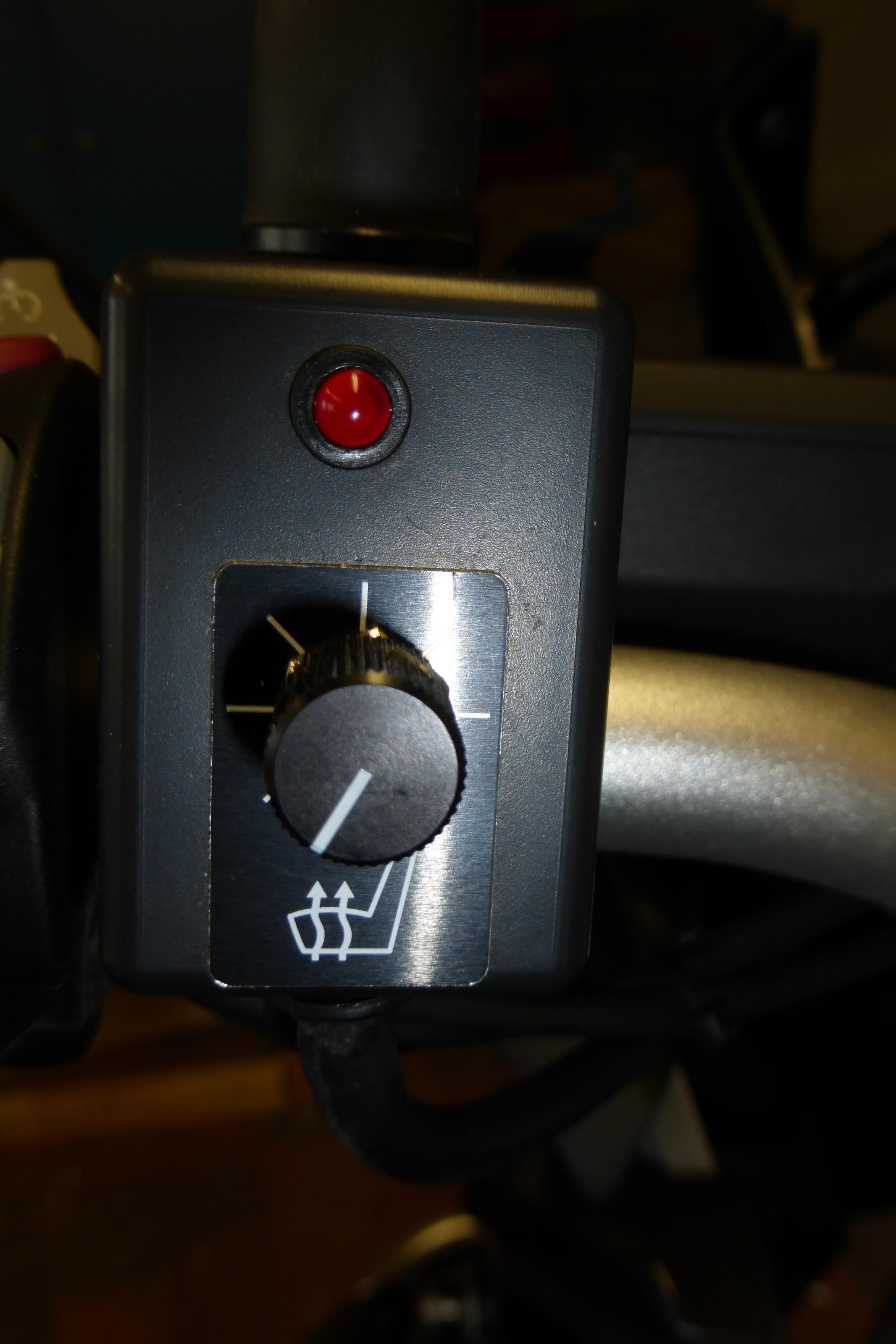

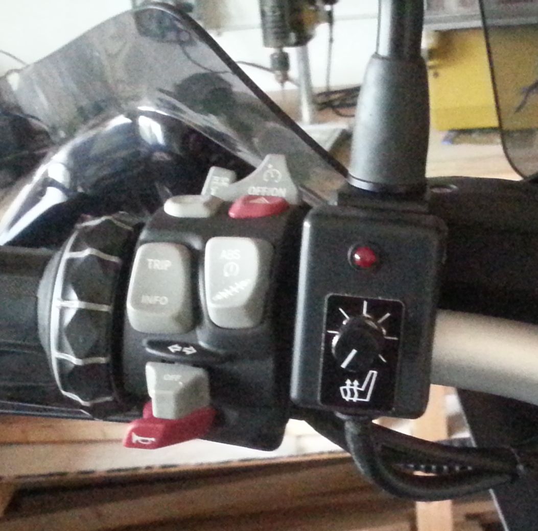

auch ich gehöre bekennend zu den Weicheiern und habe den Fahrersitz meiner LC mit einer Sitzheizung ausgestattet. Es war nur der Fahrersitz fällig, da meine liebe Ehefrau die Position als Sozia aufgegeben hat.

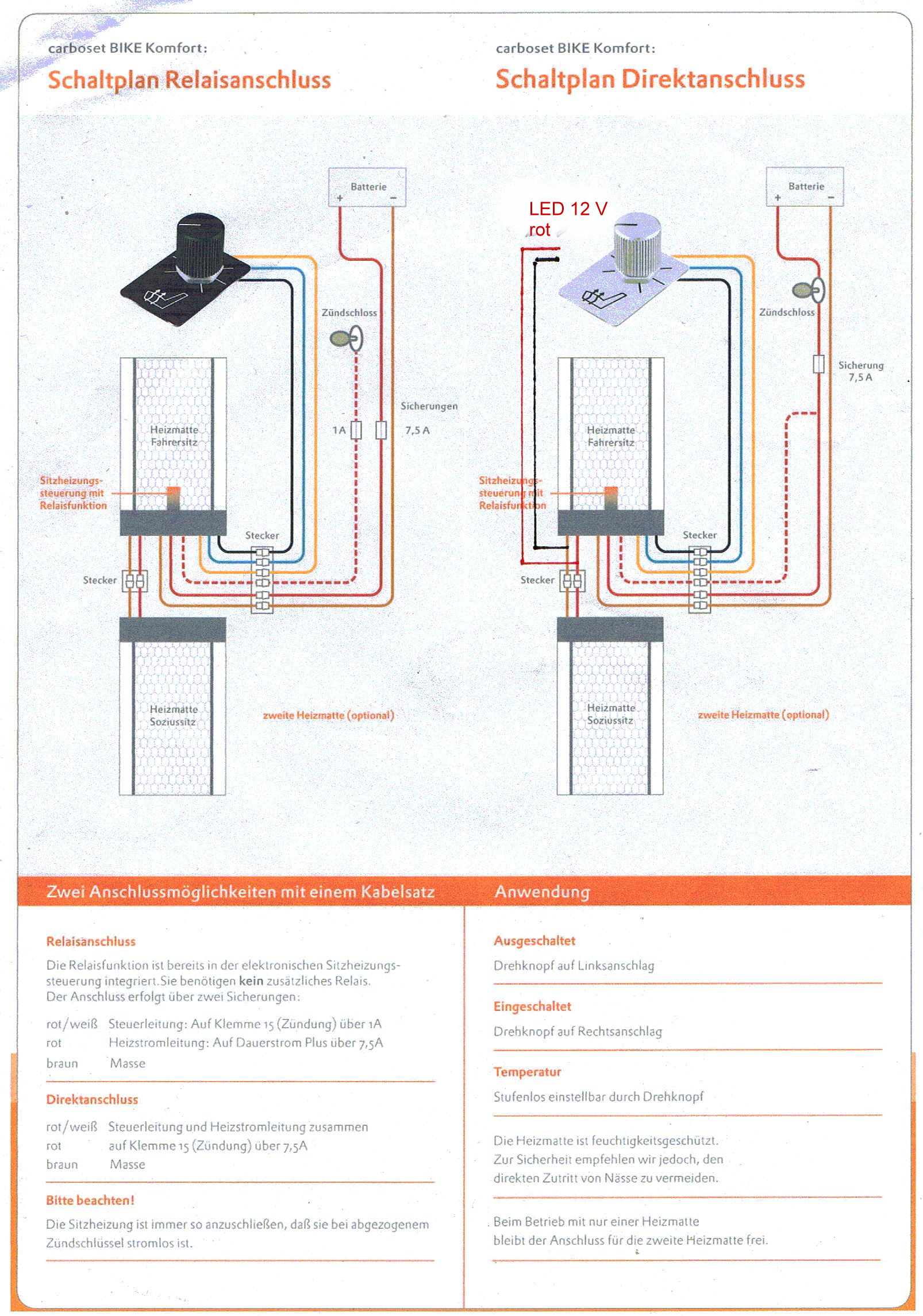

Ich habe mir eine stufenlos regelbare und wasserfeste Matte von der Fa. Carboluxe -[URL="http://www.carboluxe.com/de/endkunden/produkte/nachruestsets/carboset-bike-comfort"[/URL] ,ein bisschen Fleece (vom Polsterer), rostfreie Klammern ( A 53/6 CRF )für die Neubefestigung des Sitzbezuges und eine ABS – Box zur Unterbringung des Poti besorgt.
Für den Strom für die Matte habe ich das Relais der installierten LED Scheinwerfer (Hersteller Moto Bozzo) am PIN 87 angezapft, nachdem ich mit dem Hersteller Rücksprache genommen hatte.. Durch die Elektronik der LED - Scheinwerfer bekommen die Heizmatte, sowie auch die LED-Scheinwerfer nur Strom, wenn der Motor läuft. Das Poti der Regelung und eine zusätzlich von mir gewünschte Kontrollled habe ich in eine kleine ABS - Box ( 50 x 35 x 18 ) an der linken Spiegelhalterung verbaut. Zum Einbau der beiden Kabelstränge - 12 V vom Relais zum Sitz und 5-adriges Kabel zur Regelung und LED am Lenker - habe ich die linke Seite des Mopeds von der Verkleidung "befreit", damit es sich besser arbeiten ließ. Unter dem Sitz befinden sich jetzt zwei Steckverbindungen ( Regelung Sitzmatte und für die Kontrollled ), damit der Sattel auch weiterhin abgenommen und zur Seite gelegt werden kann. Natürlich ist die Plusleitung vom Relais abgesichert. Die Kontrollled habe ich an dem Ausgang der Fahrersitzmatte für den optionalen Anschluss der Soziussitzmatte angeschlossen. Sie brennt jetzt beim Aufheizen und blinkt (pulsiert), wenn die eingestellte Temperatur erreicht ist und gehalten wird. Das Poti habe in der ABS – Box (50 x 35 x 20) untergebracht, die ich mit einem aus Flachalu gebogenem Winkel am Spiegelhalter verbaut habe. - siehe Foto -
Aloys

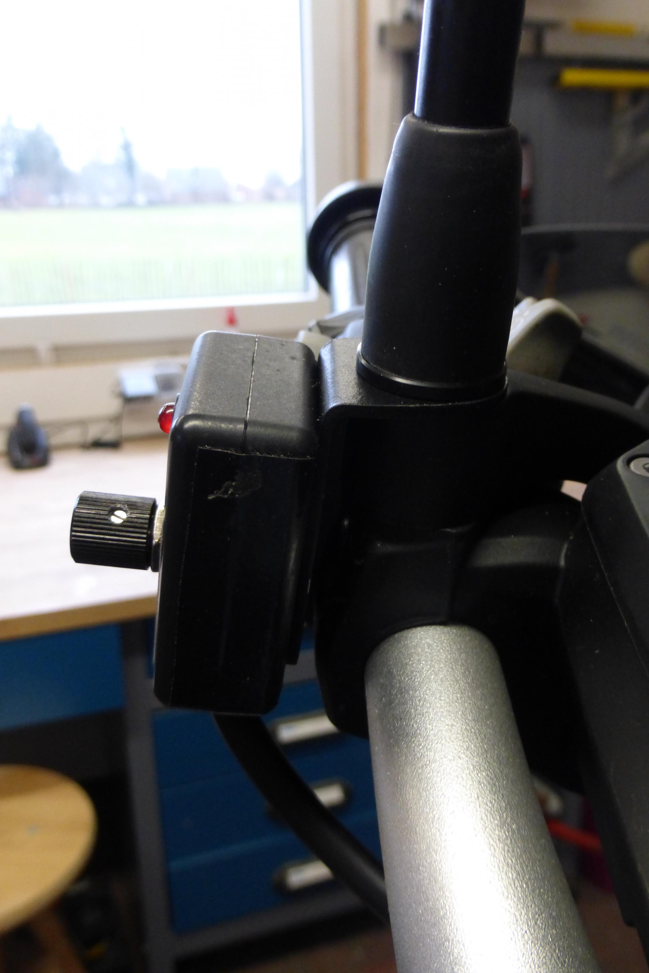

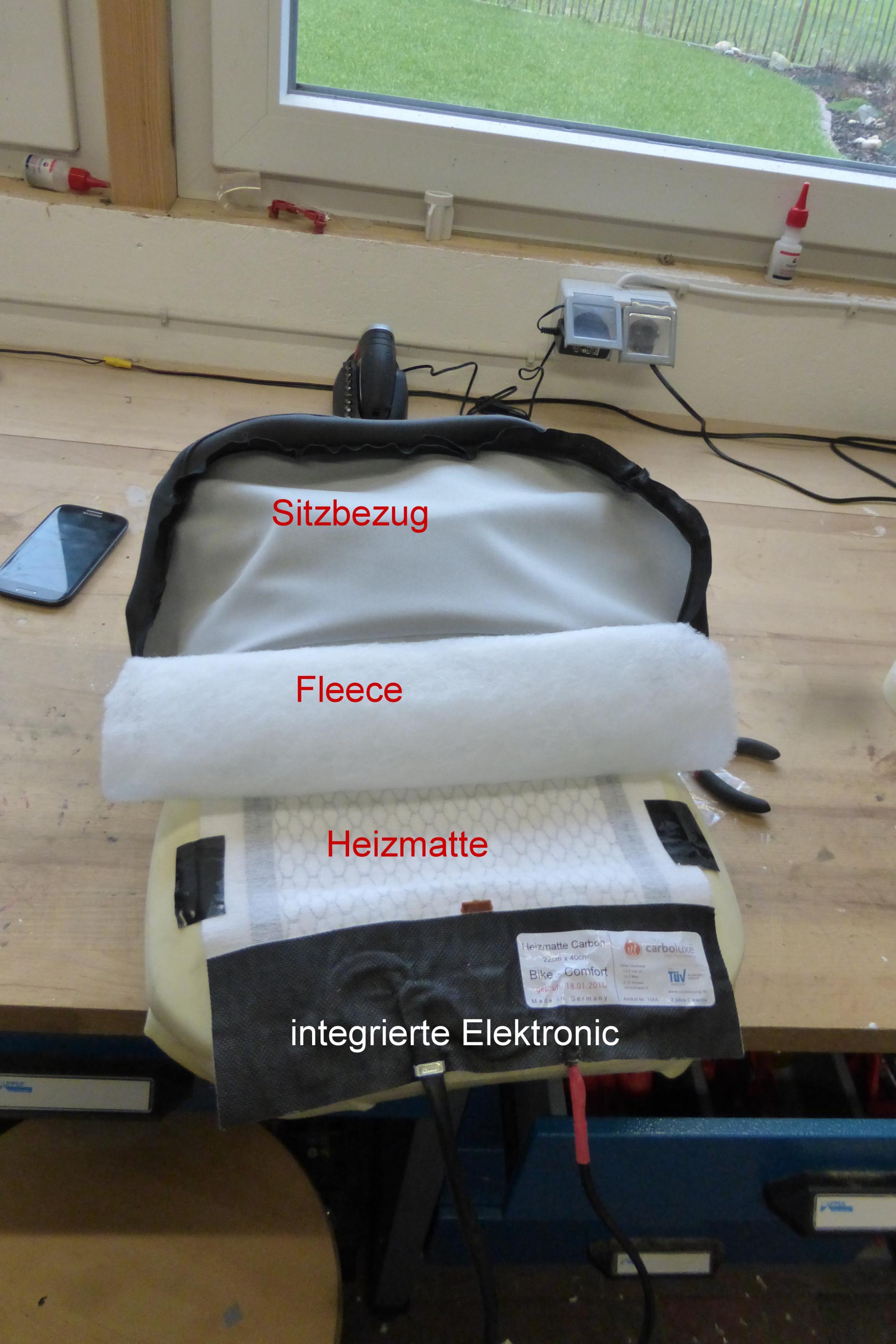

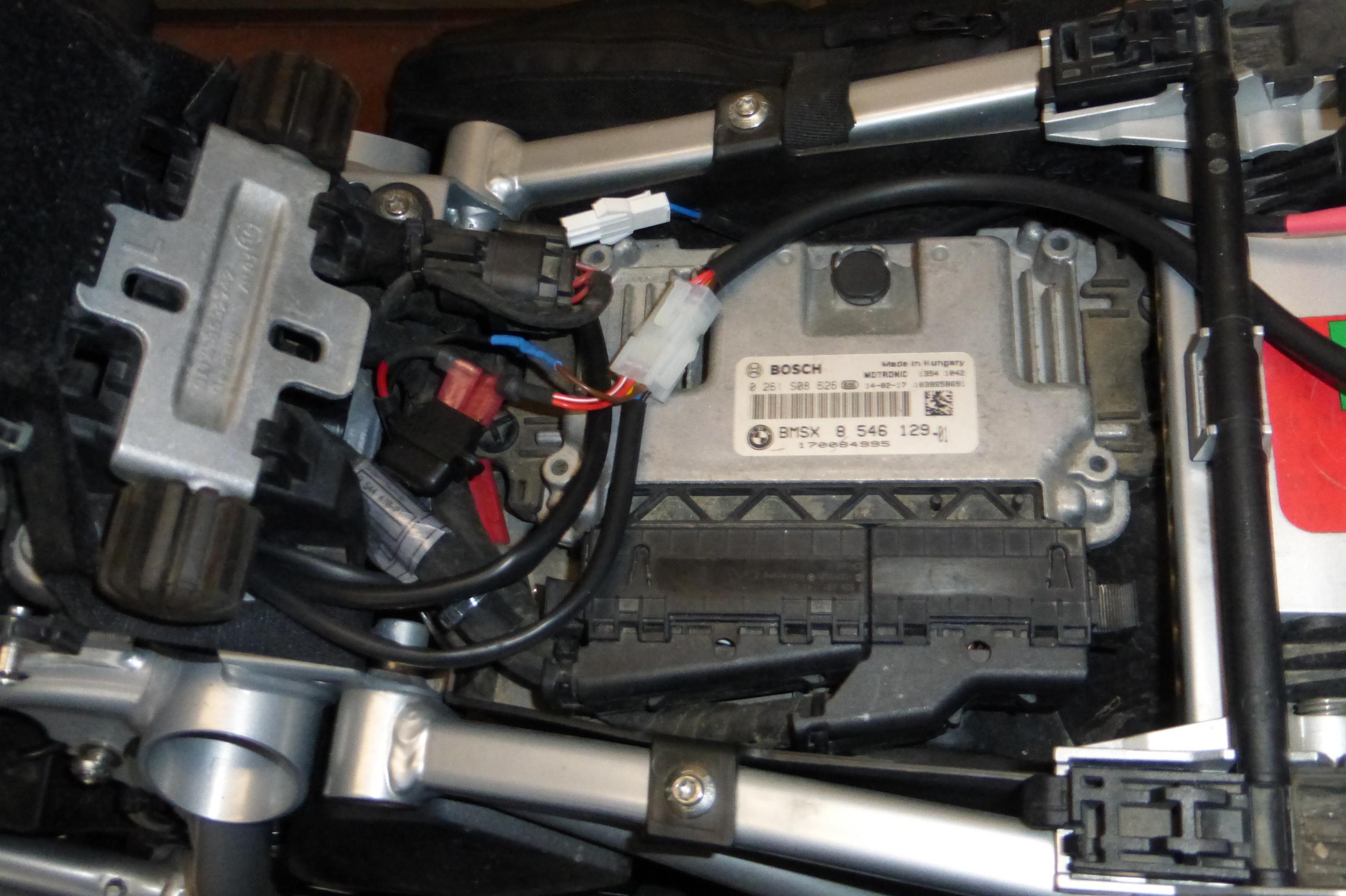

Gut gemacht, ein paar Detailfotos wären interessant gewesen, z.B. vom abgedeckten Sitz, von
der elektro Steckverbindung zum Sitz u.s.w. :).
Bin gespannt auf Deine Heizerfahrungen.

die gewünschten Fotos werde ich bald einstellen, evtl. morgen.

Hallo Aloys,
welche Leistung hat denn die Heizmatte? Im Netz gibts welche in der Größe 20 x 40 cm mit 35-40 Watt. Die passende Formel zur Stromstärke dürfte I = P/U sein, also 40W/12V = 3,33 Ampere. Da reicht doch die Bordsteckdose mit ihren 5 Ampere aus oder? Wozu dann noch ein Relais? Liege ich da falsch?
Hans

Hallo Hans,
du hast ja sicher rein rechnerisch recht. Ich habe mir über die Verwendung der Bordsteckdose bei der Sitzheizung keine weiteren Gedanken mehr gemacht, nachdem der Werkkstattleiter des Freundlichen, sowie andere "Fachleute" davon abgeraten haben. Das Scan - Bus des Mopeds könnte "irritiert" sein und herumspinnen etc. Zum anderen wollte ich mir die Bordsteckdose für andere, zeitweilige Verwendungen freihalten.
Ich habe es mir ja auch sehr einfach gemacht und habe ein vorhandenes und freiliegendes Relais, das ja schon über die Zündung geschaltet wurde, angezapft.

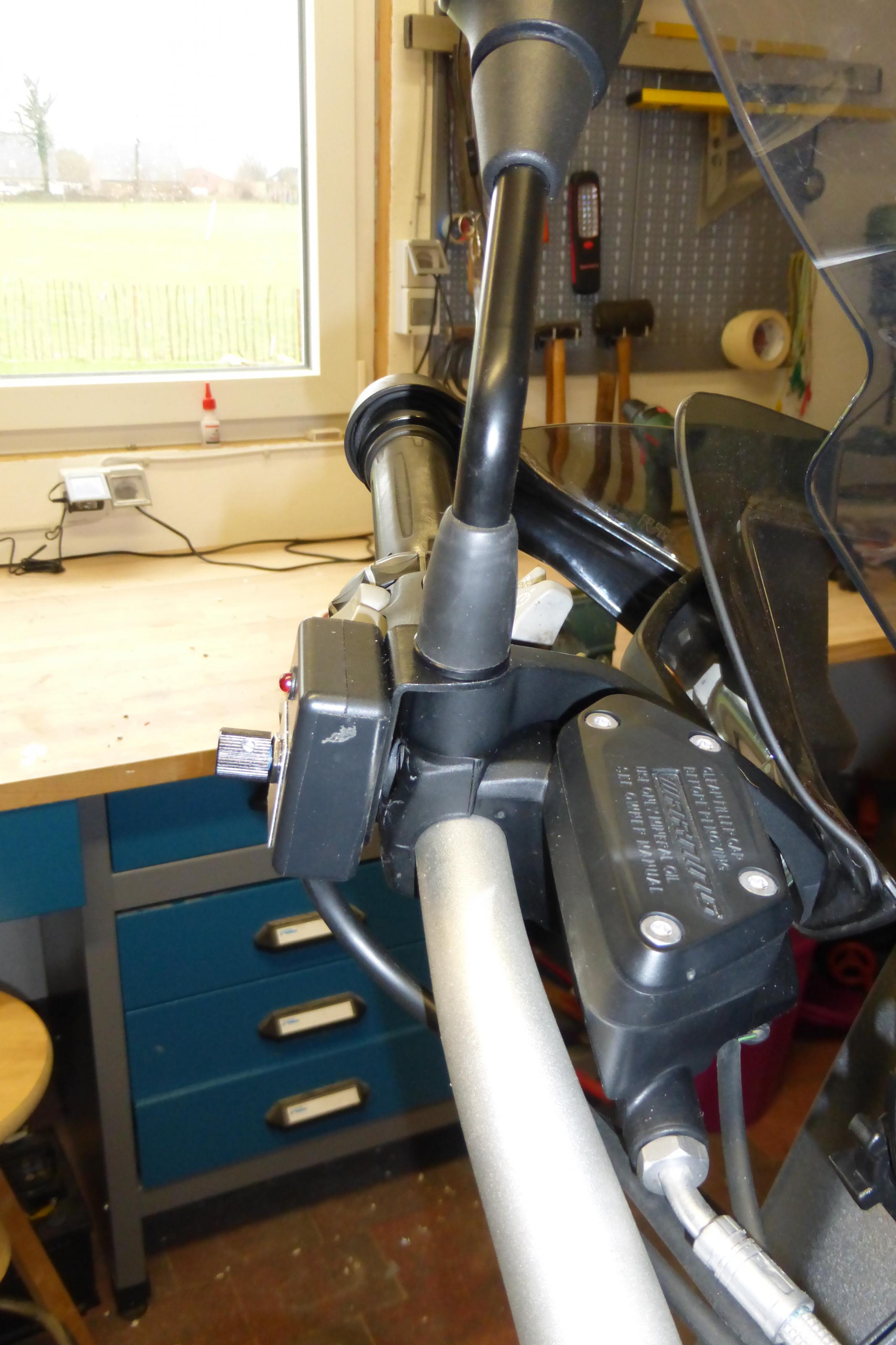

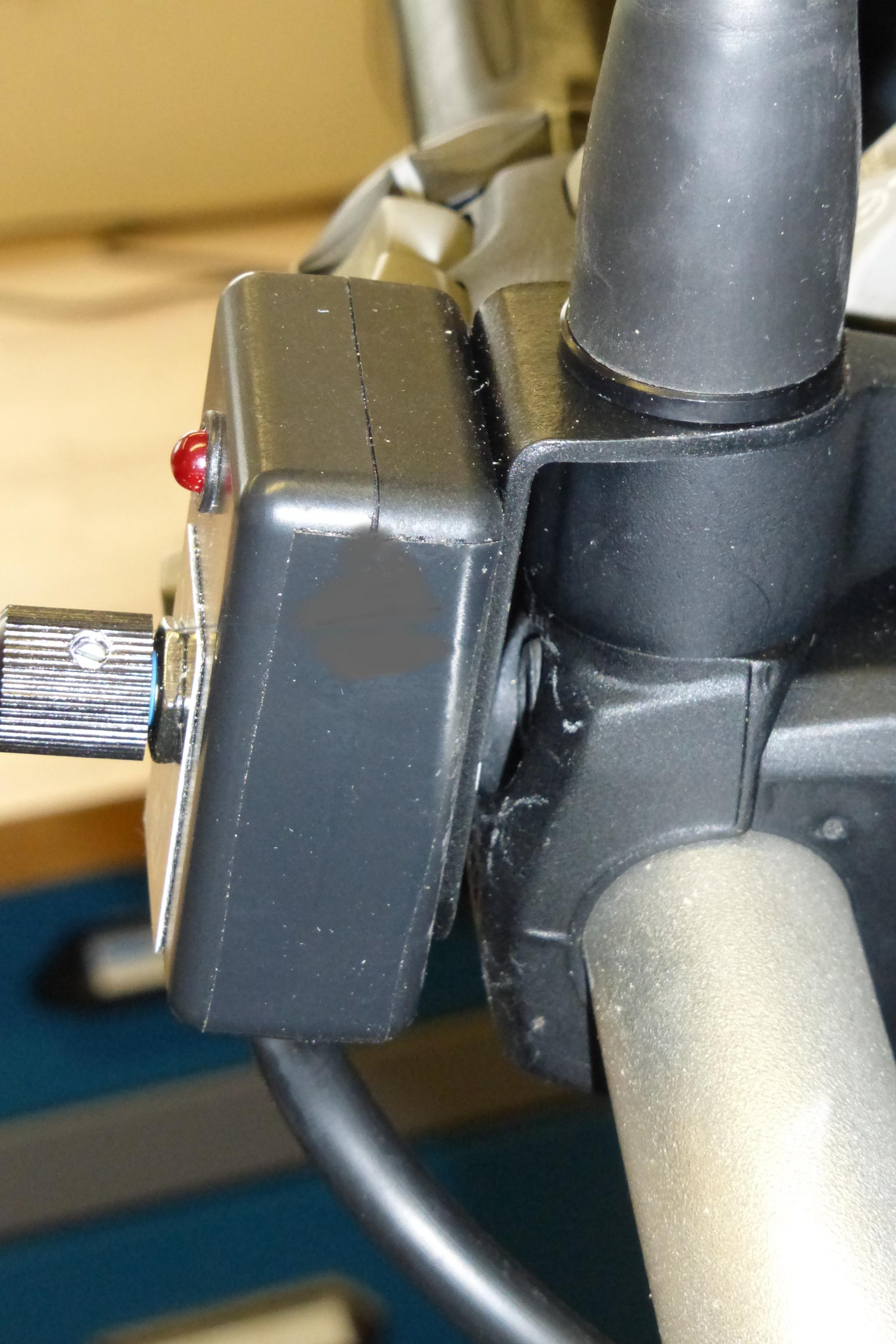

Hier ein paar weitere Bilder:
P1010150.jpgP1010151.jpgP1010153.jpgP1010154.jpgP1010155.jpgP1010156.jpgP1010157.jpgStromplan Sitzheizung.jpg

Hallo Aloys,
Deine Bastelei schaut gut aus. Insbesondere das Poti-Kästchen mit der Spiegelarmbefestigung ist
deutlich besser als irgendeine Knöppe-Phalanx.

Hi Karin,
da bin ich aber stolz, daß dir das Potikästchen gefällt.
Wann holst du dir denn einen warmen Pöter ?
So, der Sattel ist wieder bezogen und wieder drauf, die Kabelage stört nicht.

Hi
Bedeutet Deine Schaltung, dass die Heizung nur funktionieren kann wenn die Nebelscheinwerfer brennen?
Da ist erstens und zweitens suboptimal.
"Das Scan - Bus des Mopeds" ist vollkommen egal was Du an die Steckdosenleitung anklemmst weil der CanBus nur dazu dient, dass sich die Steuergeräte und die "Tachoeinheit" "unterhalten" können.
Maximal die ZFE könnte einschreiten, tut das aber unter 5A nicht.
Weshalb aber nicht ein eigenes, konventionell gesichertes Relais direkt an die Batterie und den Schaltstrom (~40mA) dazu vom Fahrlicht abgreifen? Schaltet ohne jegliche Verzögerung und die Steckdose bleibt vollkommen unbehelligt.

Hallo Gerd, es ist richtig, was du geschrieben hast. Ich wollte diese Schaltung so und finde sie für mich optimal. Die LED - Scheinwerfer sind immer eingeschaltet, damit die ich möglichst nicht übersehen werde. Man kann die Plusleitung auch anders schalten, Da sollte jeder die freie Wahl haben.

Ich würde die Steuerleitung des Relais nicht an die Zusatzscheinwerfer sondern an einen Heizgriff ( soweit vorhanden) anschließen, da die Heizgriffe, wie auch die Sitzheizung bei der RT, K1600 in Leerlauf bzw. bei nicht ausreichender Ladeleistung der Lima temporär von der ZFE abgeschaltet werden und somit immer genügend Spannung für alles Andere da ist. Hat noch den Vorteil, man kann den Knopp für die Heizgriffe zum generellen ein/ausschalten nehmen. Deine Schaltung kannst Du dahinter zum Regeln der Sitzheizung weiterbenutzen.
Die Lastleitung (KL30) des Relais würde ich an die Steckdosen anschließen, somit ist 1. alles über die ZFE (bis 5A) abgesichert und zusätzlich ist sichergestellt das meine Batterie nicht leergesaugt wird.
Wenn z.b. an der Ampel im Leerlauf der Ladestrom nicht reicht schaltet BMW die Heizgriffe ab, was nicht zu merken ist.

Hey Aloys,
soso, Du fährst jetzt also mit einem beheizten Herzchen unterm Hintern...
... werde bei Gelegenheit mal beobachten, ob sich Dein Fahrstil dadurch ändert ;)
Nebenbei: Die Box am Lenker ist schmuck geworden.
Saubere Arbeit!
