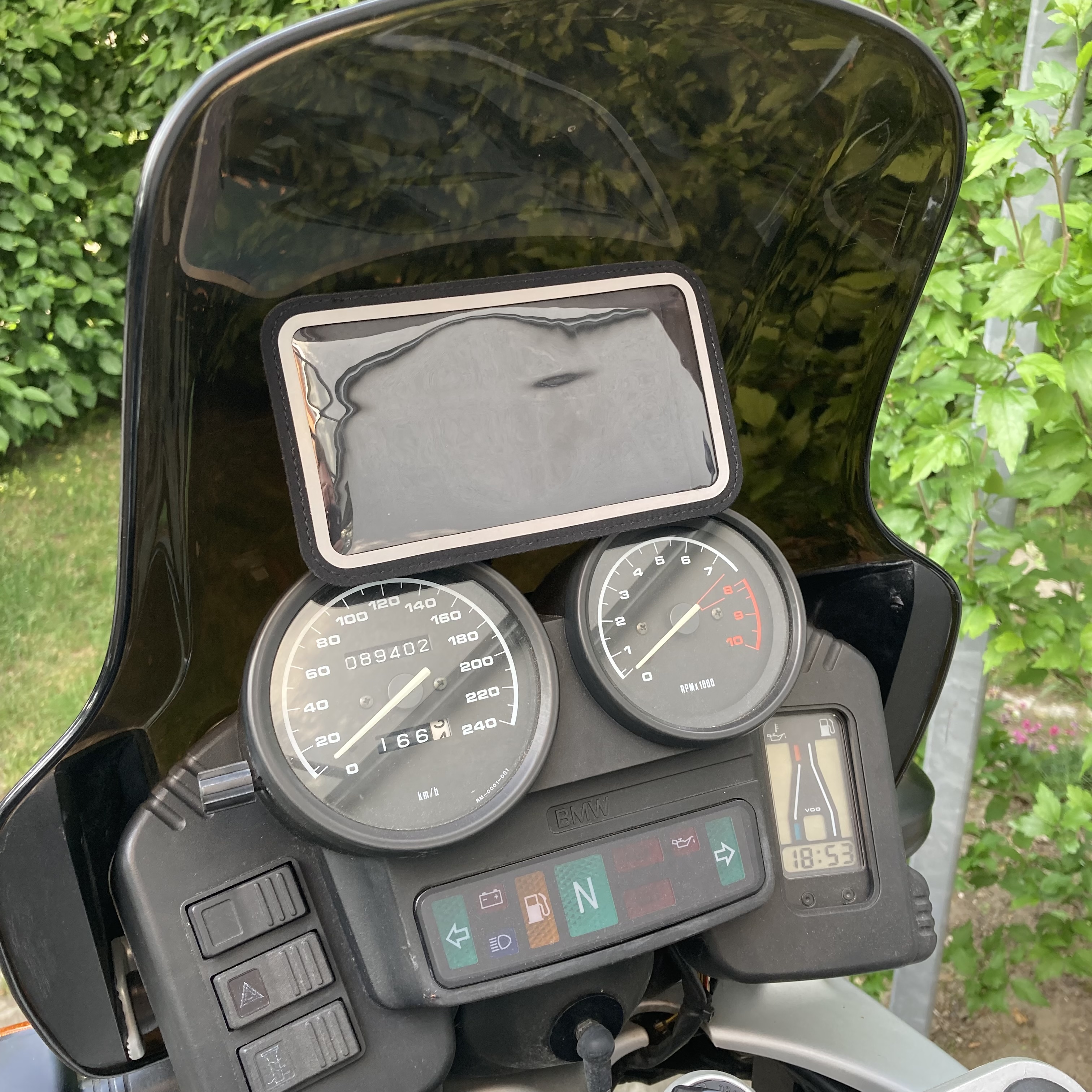

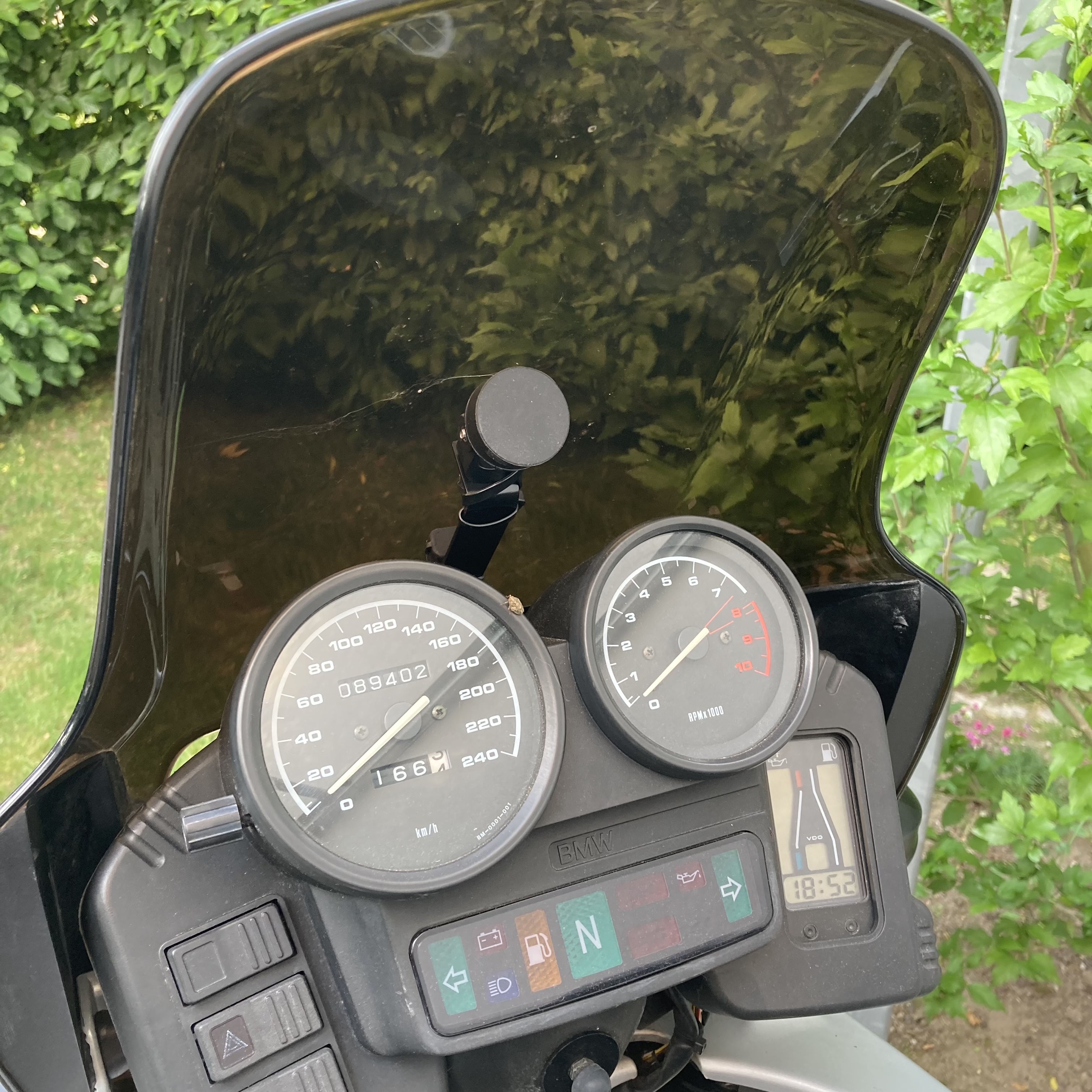

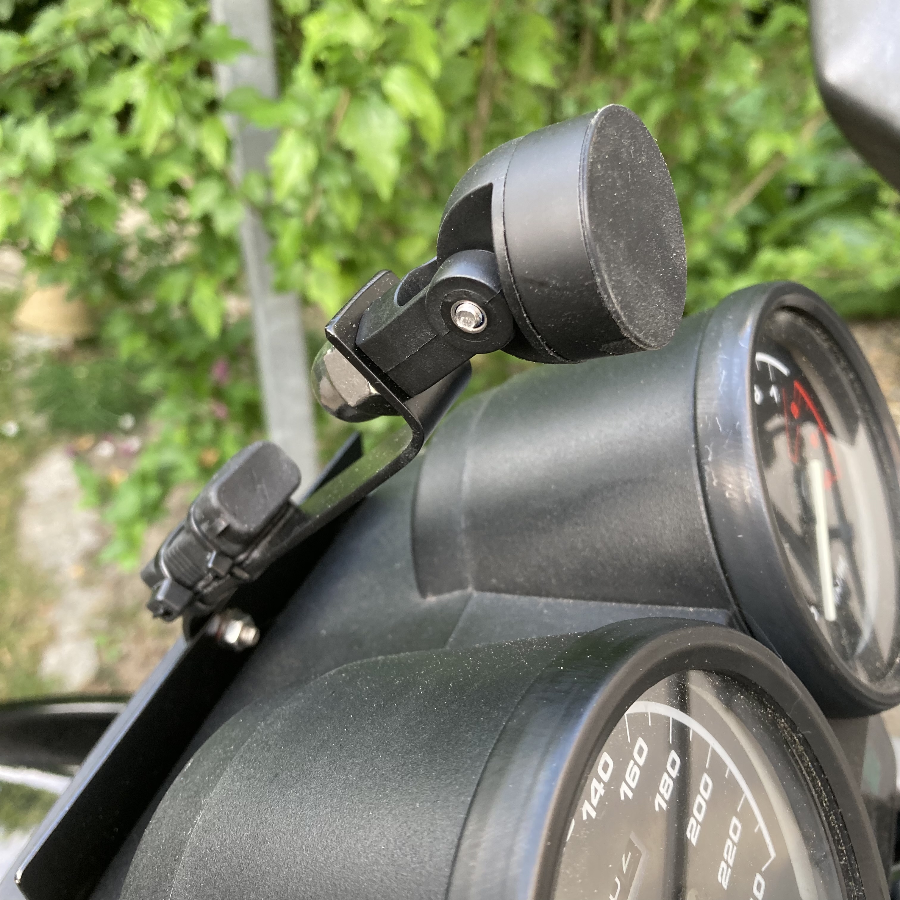

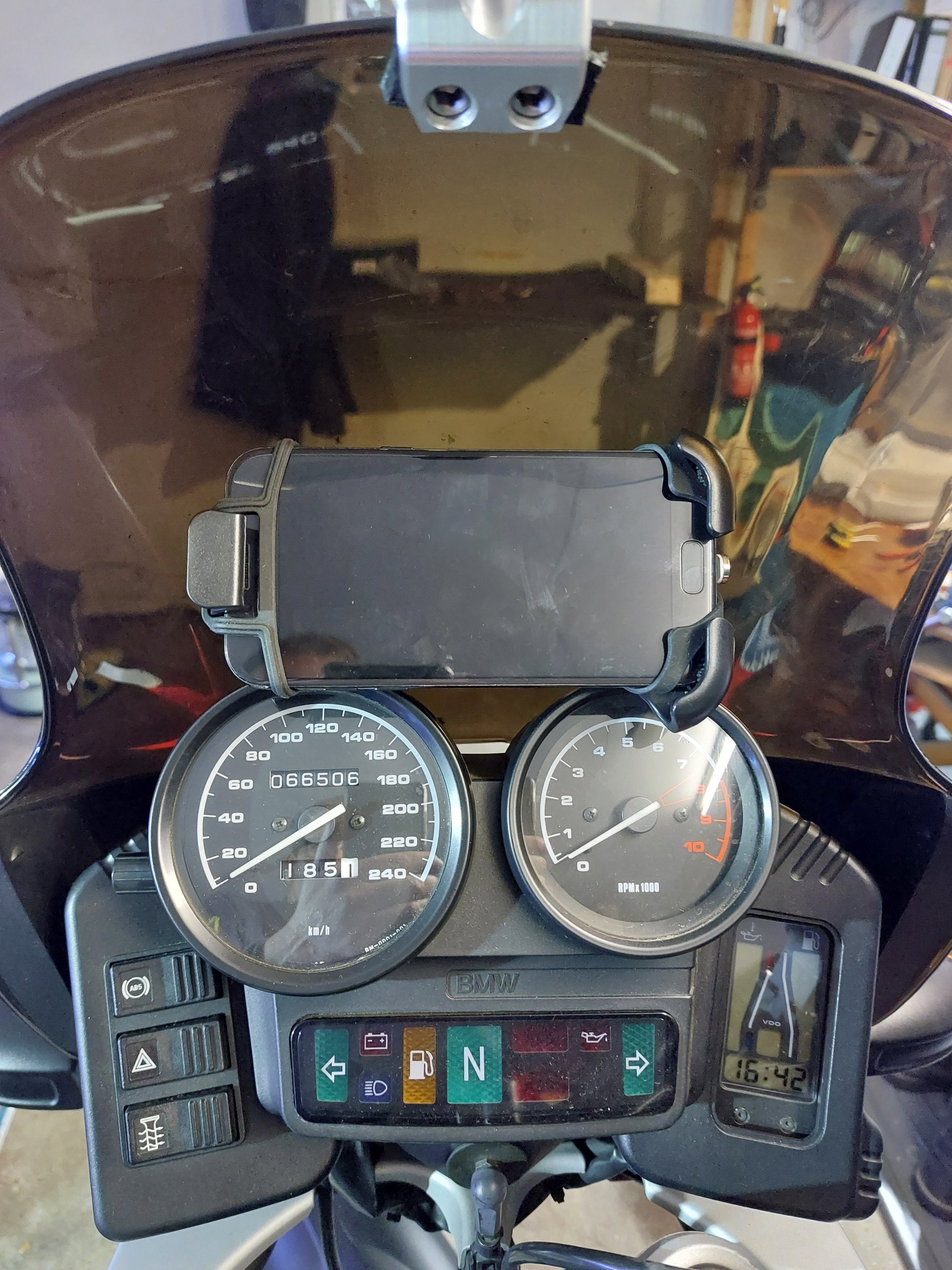

Jetzt bin ich fertig, die Halterung kam eben an.
Sehr unauffälliges Gestänge, iPhone kann man mit Tasche (Foto) oder über Metallpad an Schutzhülle an die Maschine werfen - hält.
Winkel in der Vertikalen kann man anpassen. Strom kommt über die kleine USB-Dose vom Scheinwerfer, die zeigt mir mit Zündung und bei stehendem Motor sogar an, dass ich mich so langsam um eine neue Batterie kümmern muss. Halter und Strom zusammen 70€, die kleine Dose allein hat 25€ gekostet…

Ja, @Lueghi, dass musste ich noch ergänzen: Bei einer bestimmten Frequenz so um 60-80 Km/h schaukelt sich das Ganze auf einmal ganz schön hoch! Jetzt habe ich noch einen kleinen Gummikeil zwischen Steg und Cockpit befestigt und jetzt ist‘s perfekt.

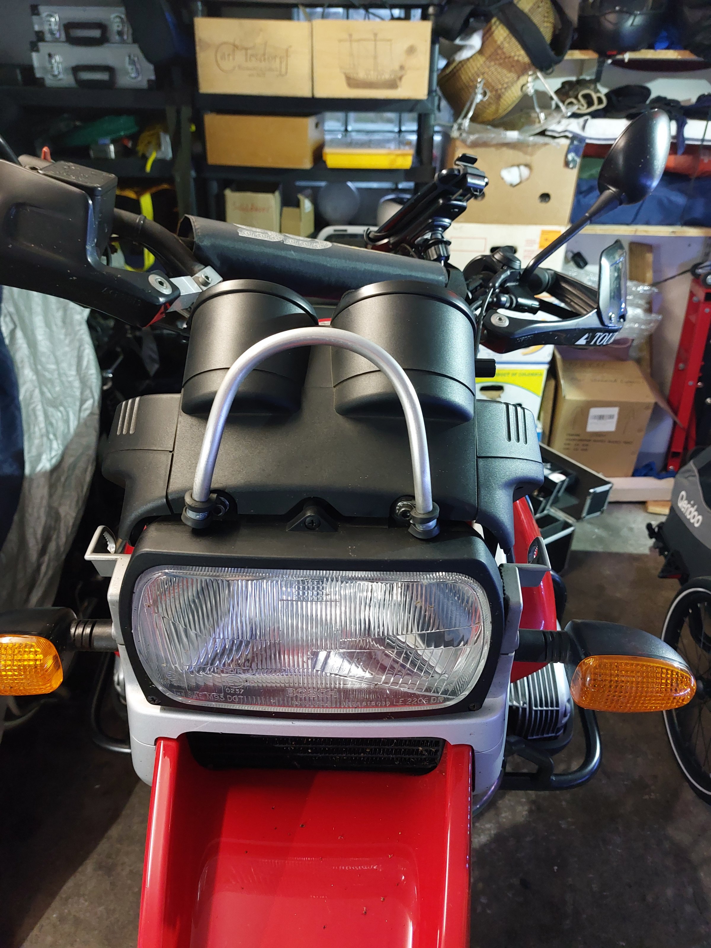

Gratuliere und das Beste ist, es ist Handmade a la Mac Gyver. (Wenn den, wer noch kennt)

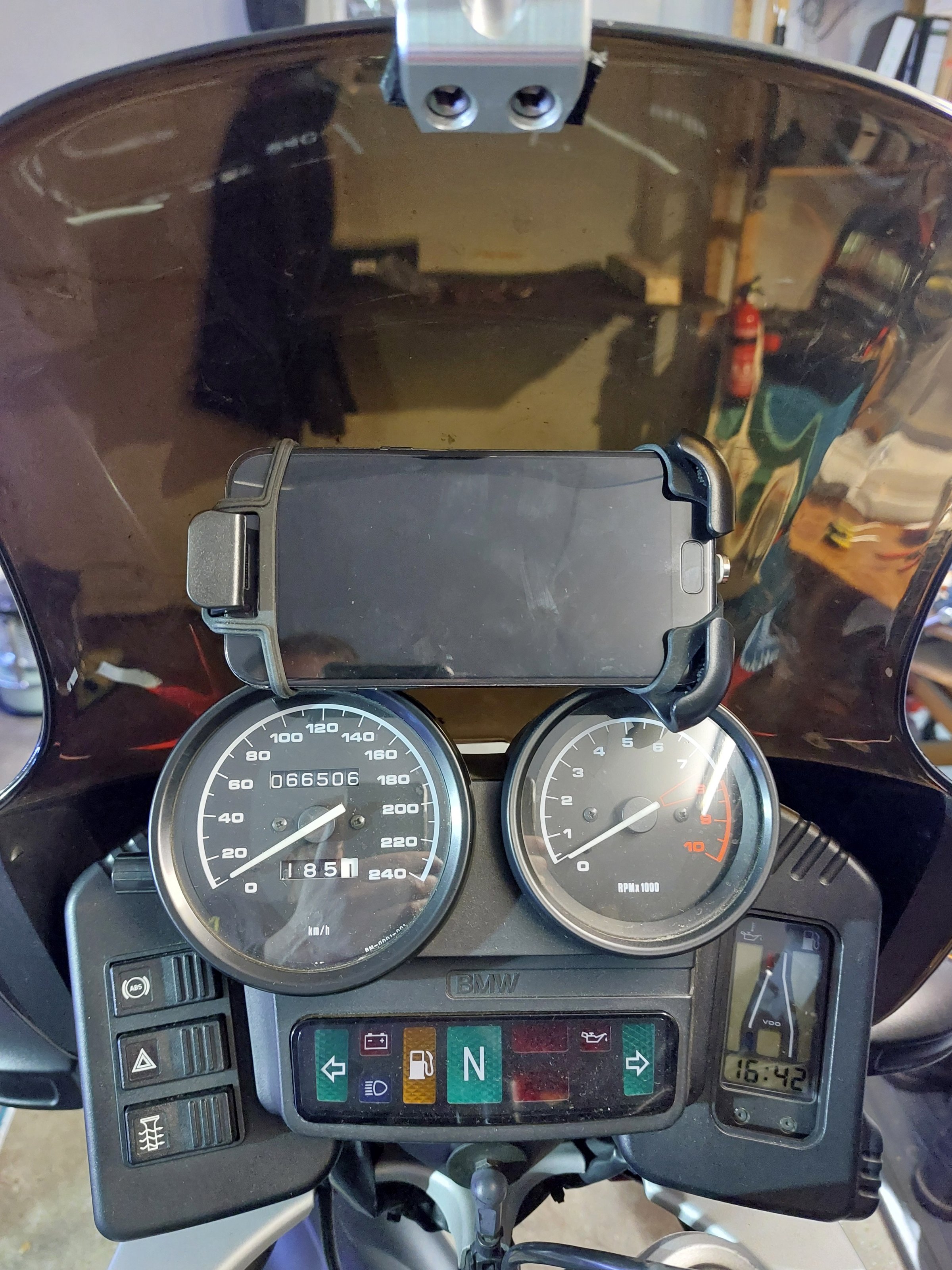

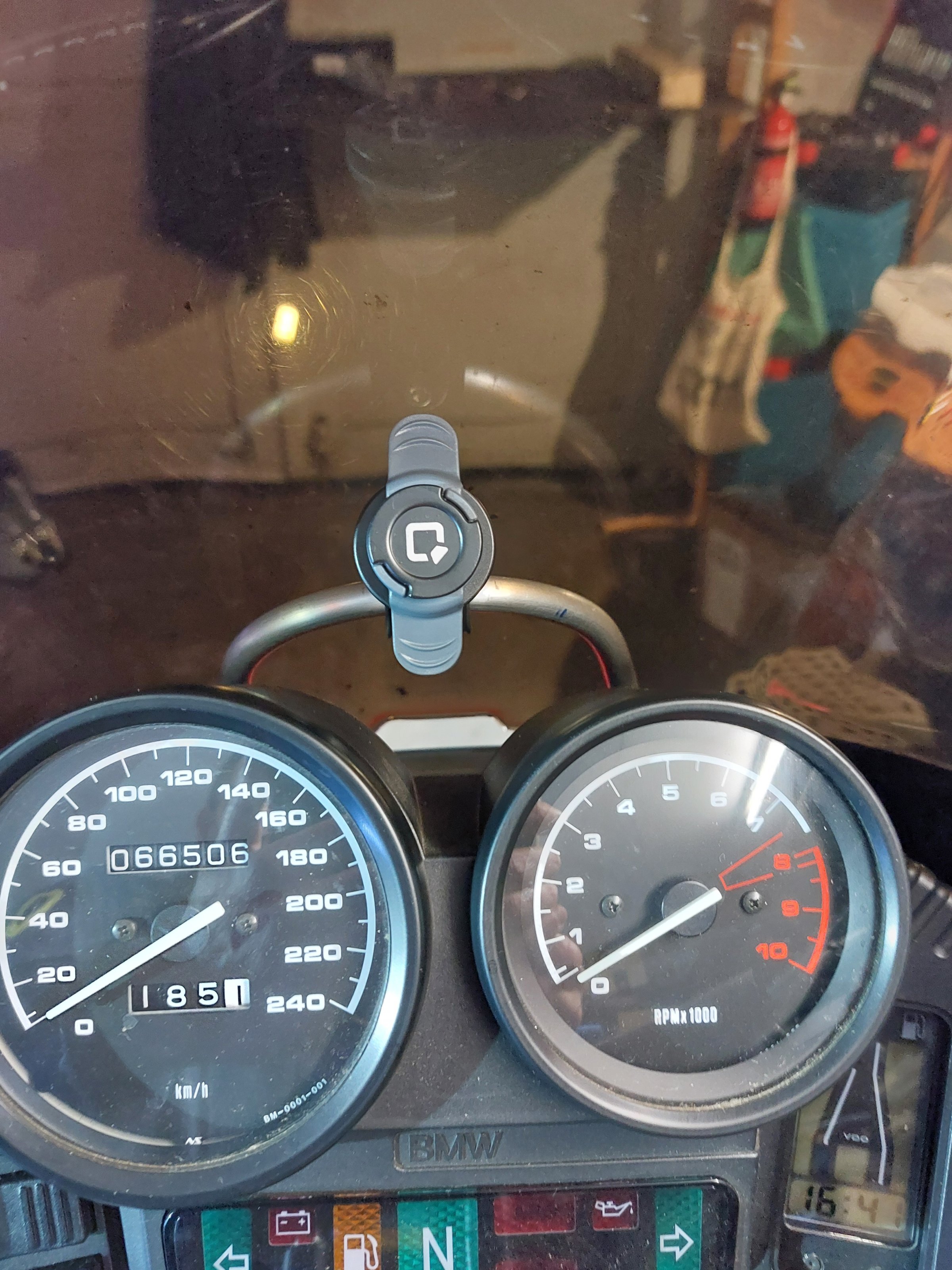

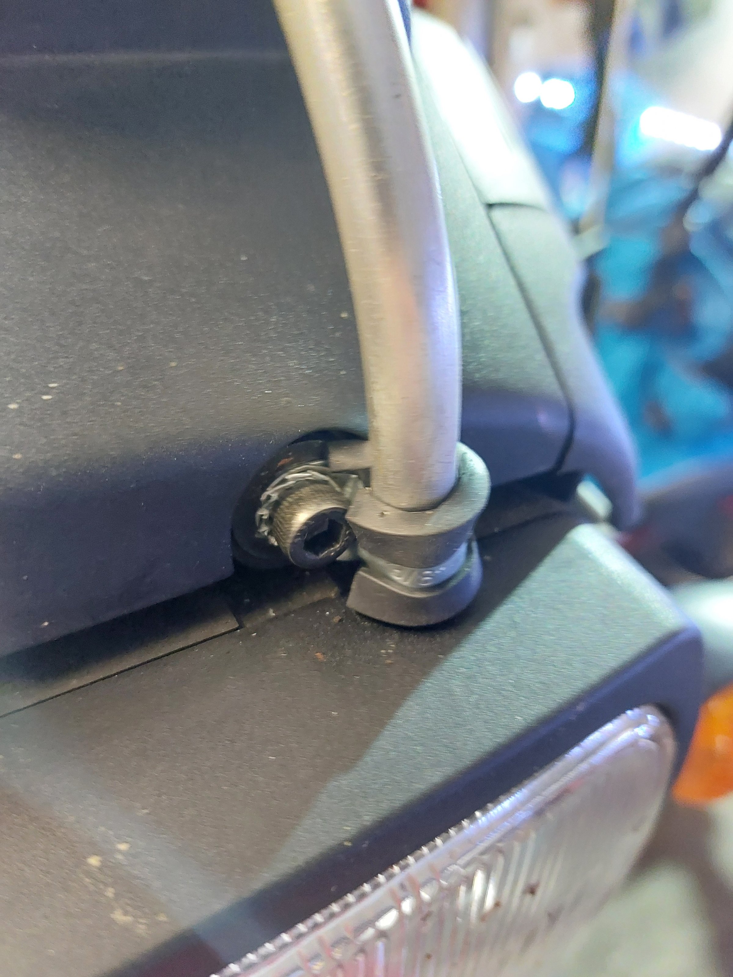

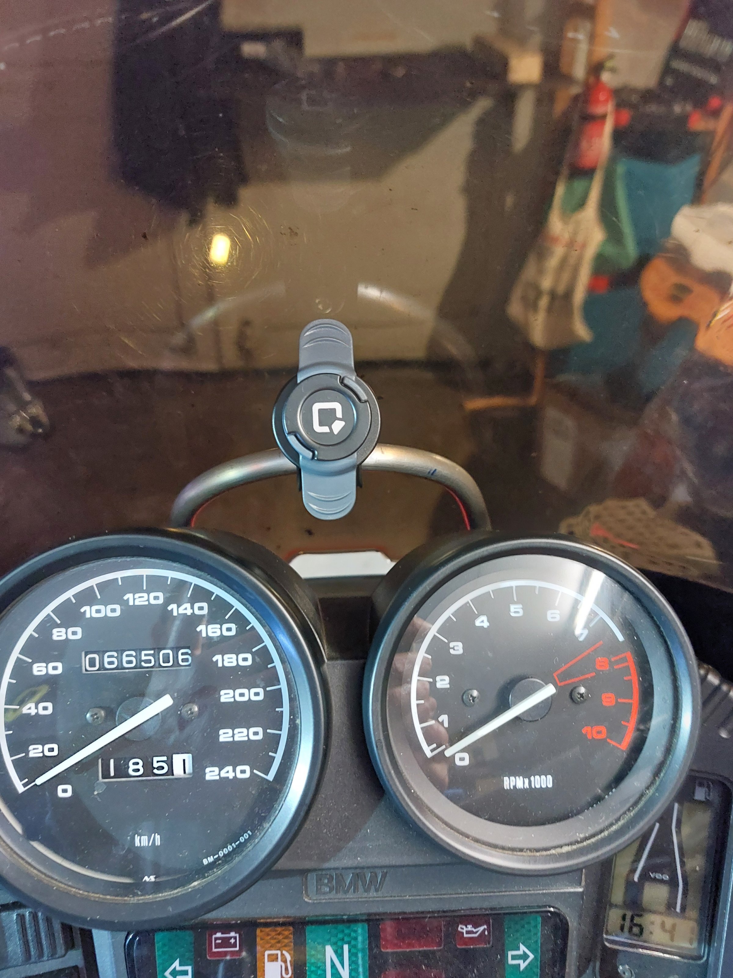

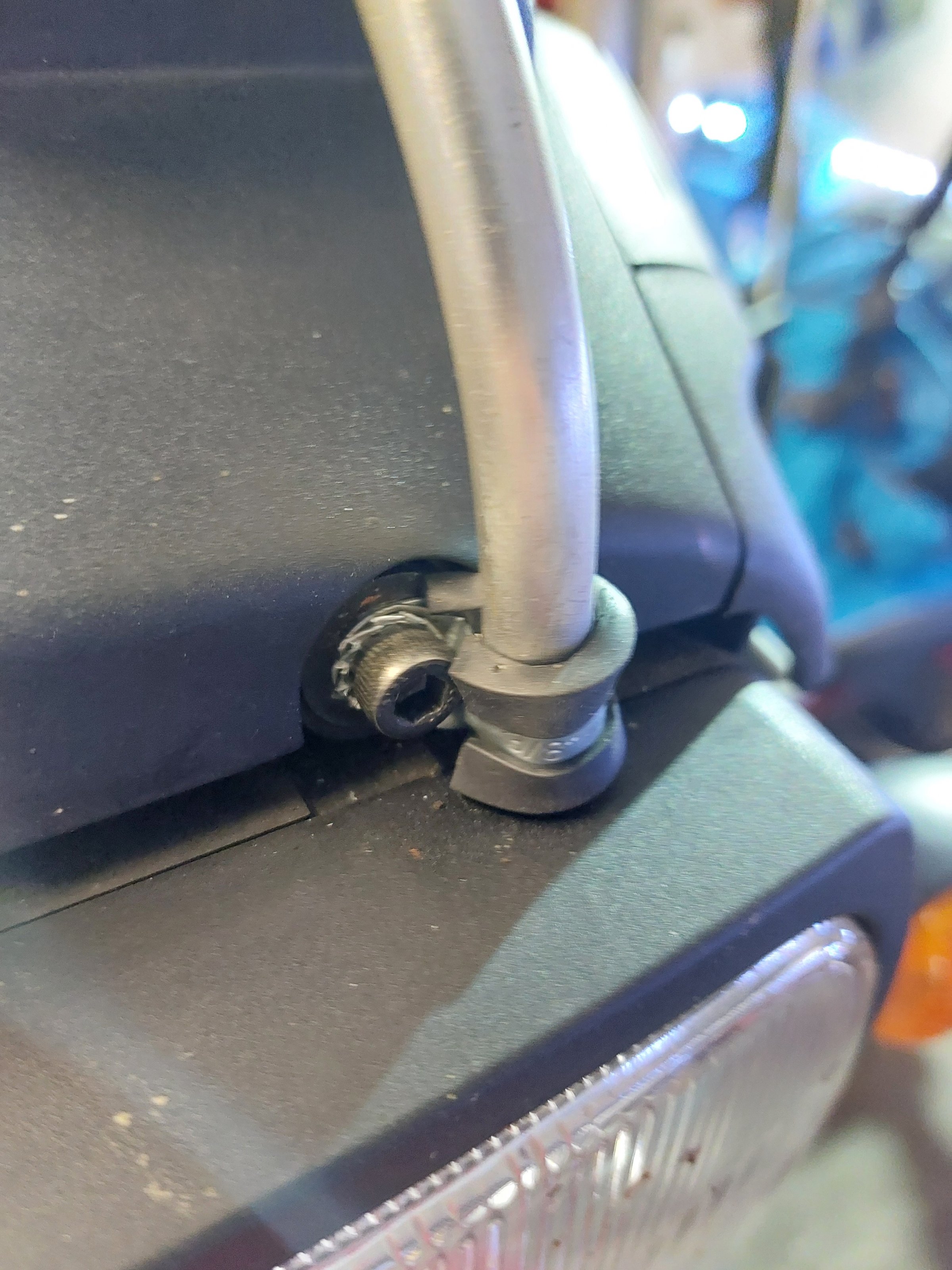

Da kann ich auch noch einen "Mac Gyver für Arme" beisteuern, vielleicht als Inspiration für jene, die Geld sparen möchten - und, wie ich, so ein Klemmding für den Lenker schon haben / weiter nutzen wollen.
Alustange ca. 30 cm zurechtbiegen, Rohrschellen 10mm, 2 Distanzstücke und etwas längere Schrauben. Fertig ist der Halter, sogar gummigedämpft. ;-)
LG
Oliver

Auch nicht schlecht 👍.
Bist Du schon damit gefahren? Befürchte aber auch hier je nach Geschwindigkeit / Drehzahl ziemliche Vibrationen ....

Das geht, vibriert so wie die Instrumente.
Falls sich das ändert würde ich einen Gummiblock zwischen Verbindung zum Phonehalter und Instrumente stecken.

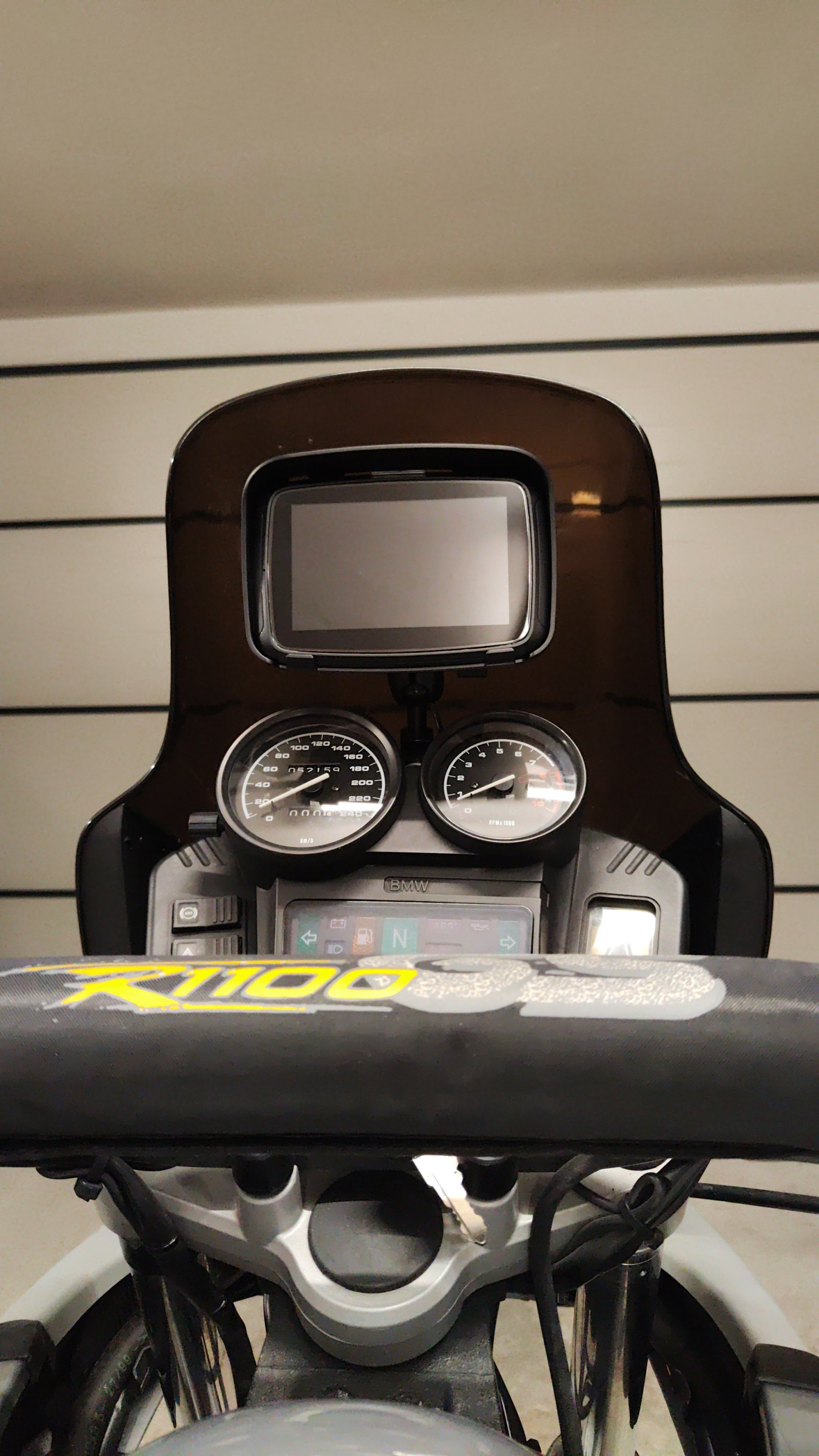

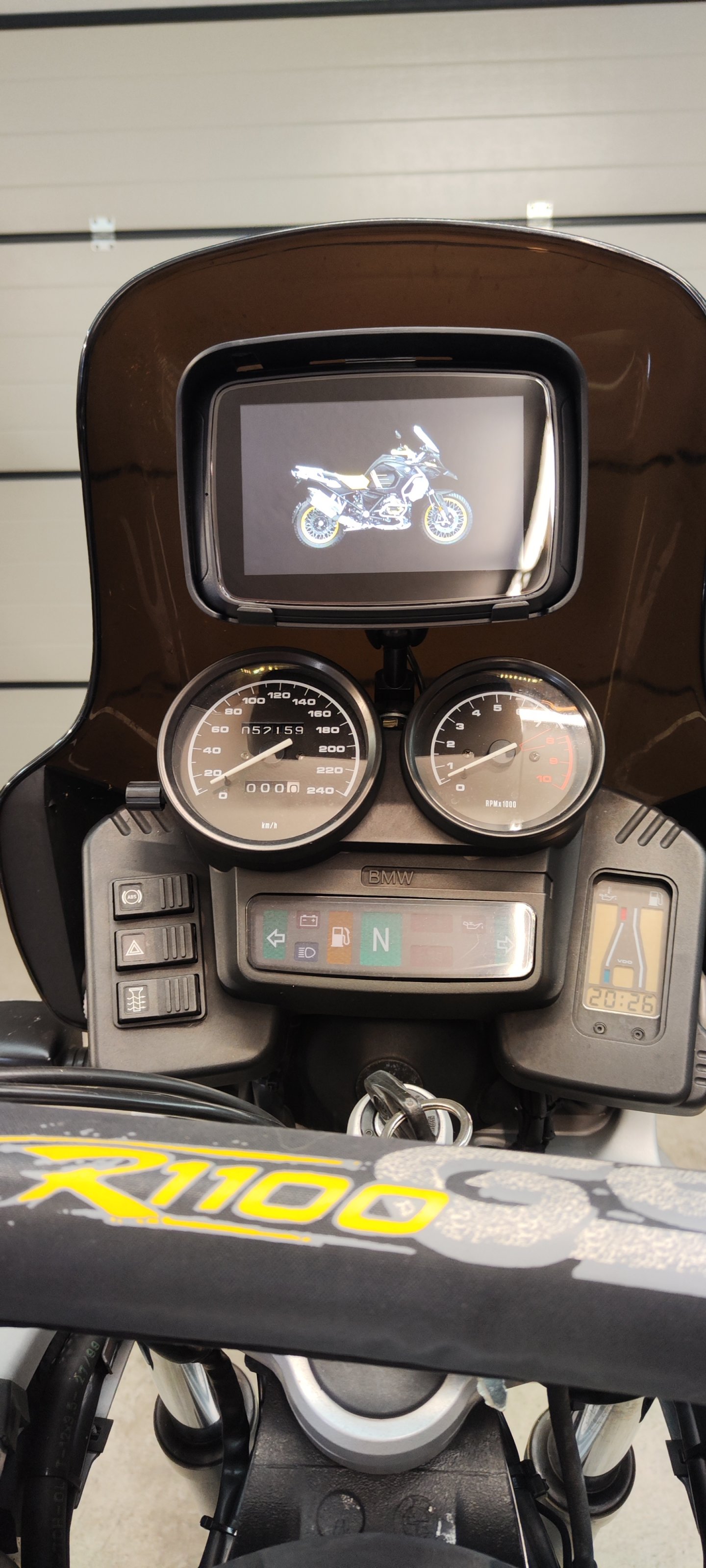

Hab da mal eine Frage... Hat über der Tachoeinheit überhaupt ein Navi mit den hier behandelten Haltern Platz?
Wenn ich mir meine Original-Scheibe ansehe, liegt die ziemlich nahe an der Tachoeinheit...🤔

Ich habe den Navigator V in der abschließbaren BMW-Halterung mit Wunderlichblende auf der Lenkerstrebe. Passt prima, vibriert nicht.
Bin zufrieden.

Da hast du recht. Bei mir passt gerade so ein Smartphone hin. Scheibe steht aber auch in steilster Position bei mir.

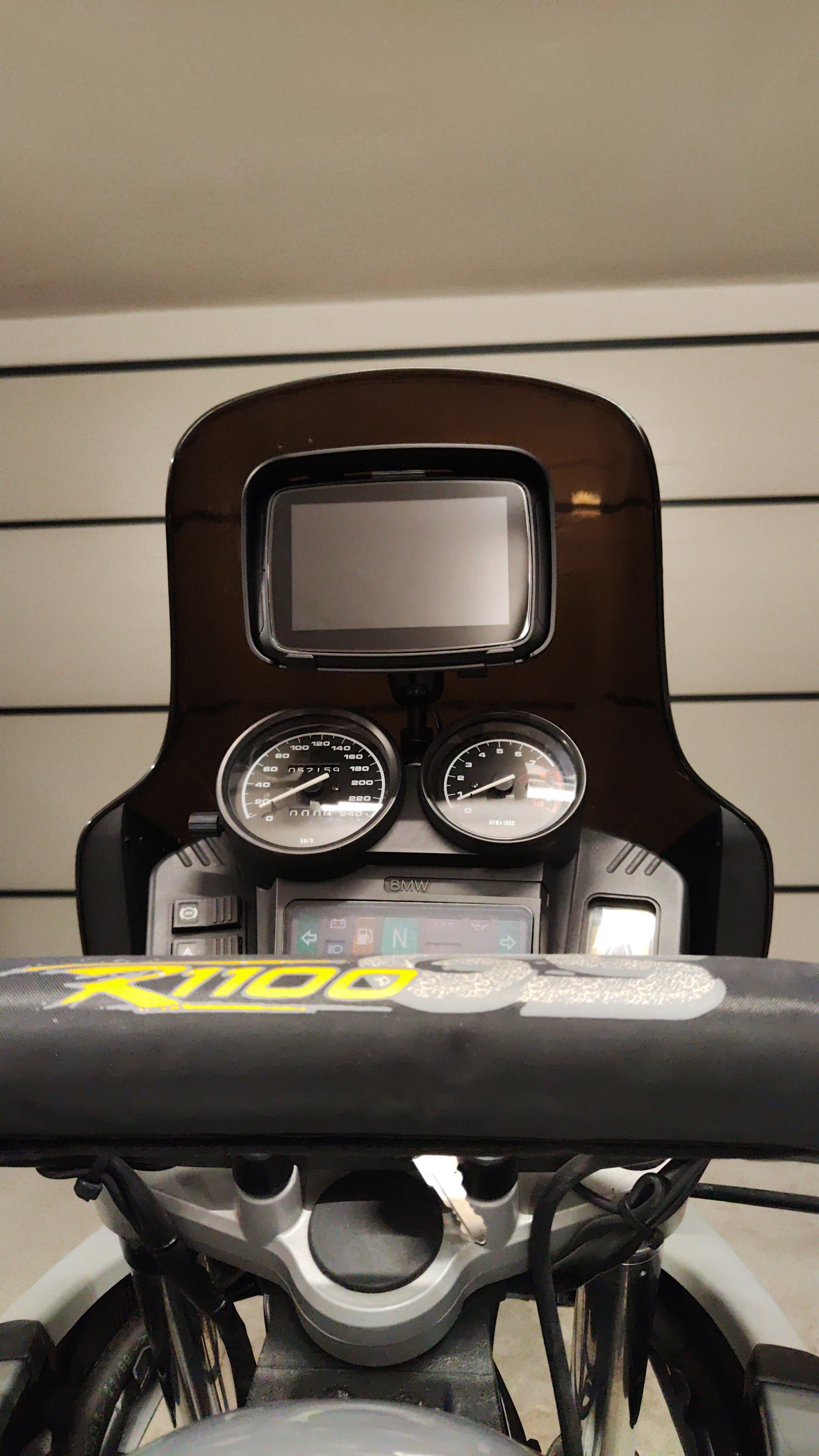

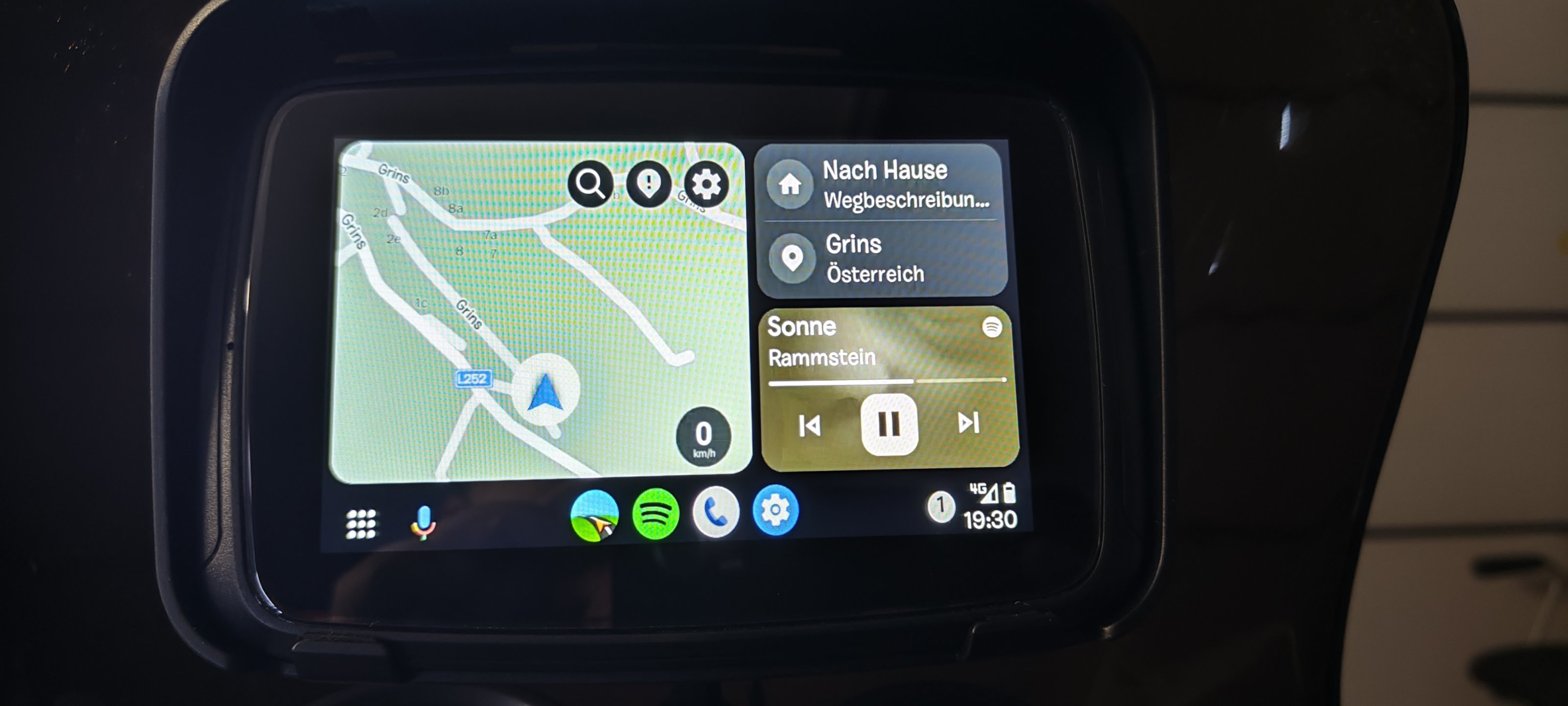

Kannst du bitte mal näher auf das Display eingehen. Ist das wie beim Auto einfach Smartphone koppeln , das phone in die Tasche stecken und der Bildschirm zeigt dir alles an und lässt sich auch bedienen? Hast du eine Bezugsadresse zu dem Display?

Ja genau so läuft das. Einfach Smartphone koppeln und die (in meinem Fall) AndroidAuto-fähigen Apps werden am Display angezeigt und sind dort auch bedienbar. Dasselbe sollte auch bei Apple Carplay sein.
Wie die Bedienung mit Handschuhen funktioniert, kann ich dir noch nicht sagen.
Dieses von mir gekaufte Modell kommt von AliExpress, kann aber auch mit anderen Labeln (Elebest z.Bsp.) erworben werden.
Dann natürlich um ca. Den doppelten Preis...
127.99€ 30% OFF|GPS Navigation Motorrad Carplay tragbare 5 Zoll Touchscreen Carplay IPX7 wasserdicht für drahtlose Android Auto Apple Carplay| | - AliExpress
