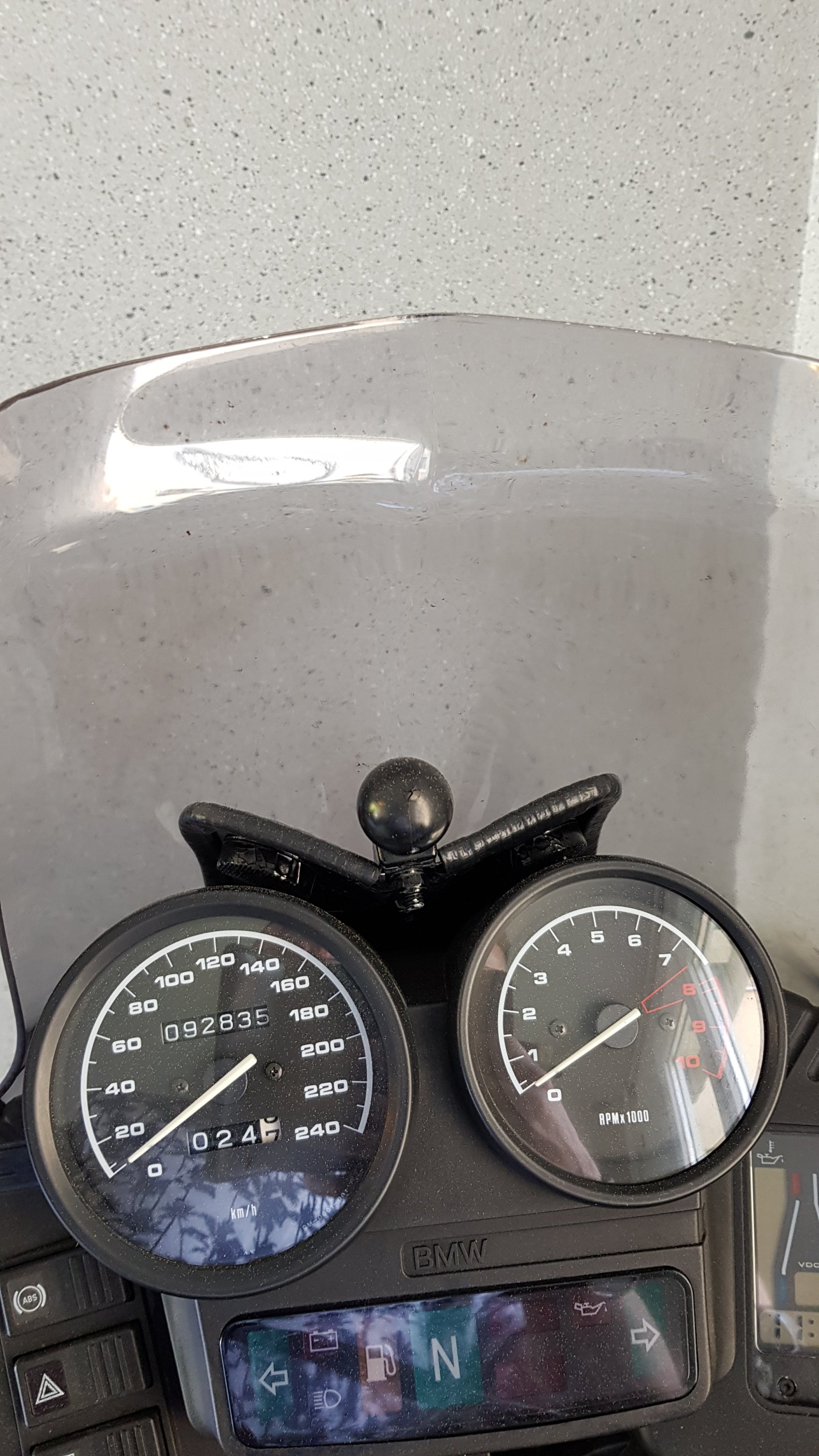

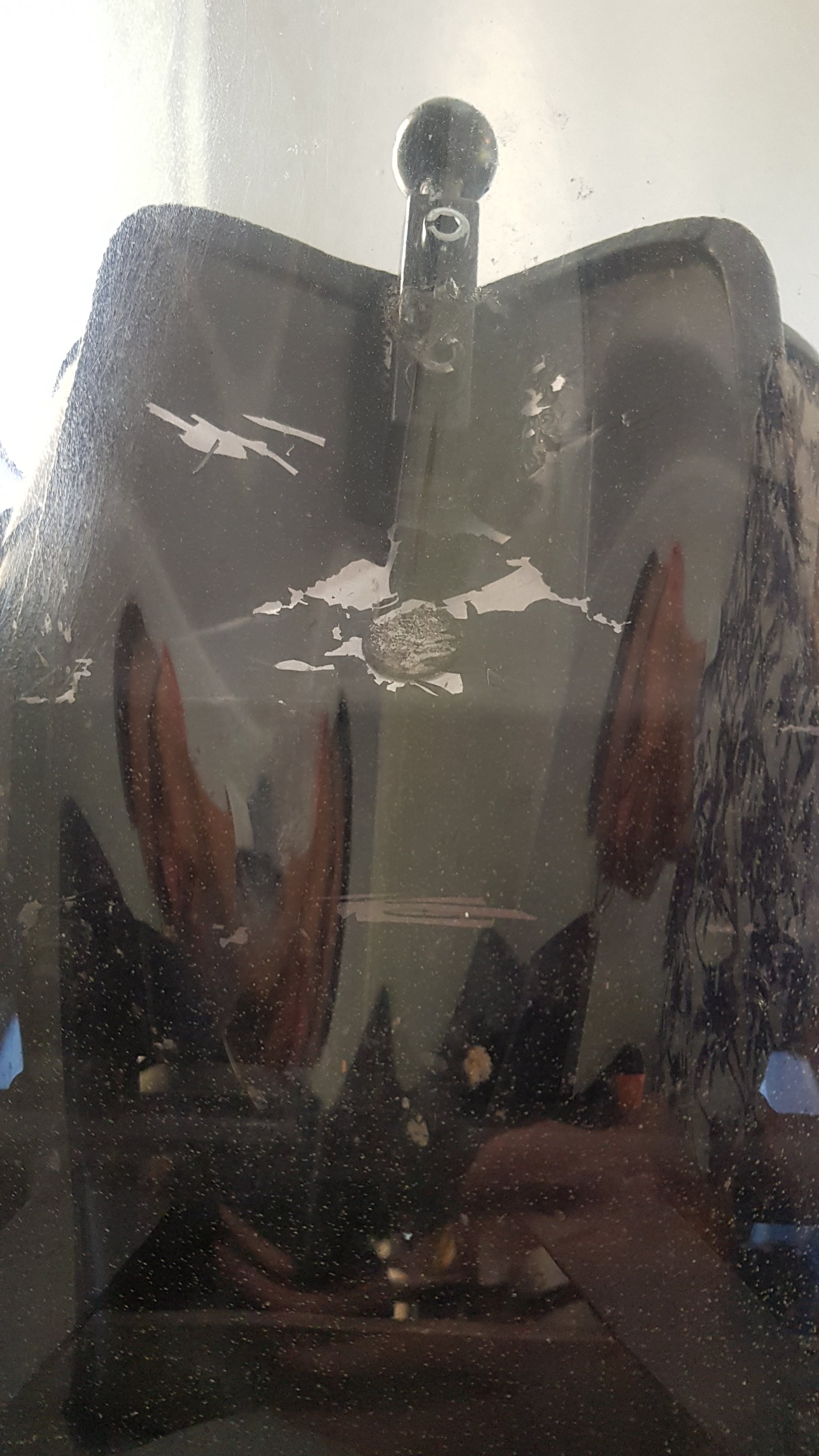

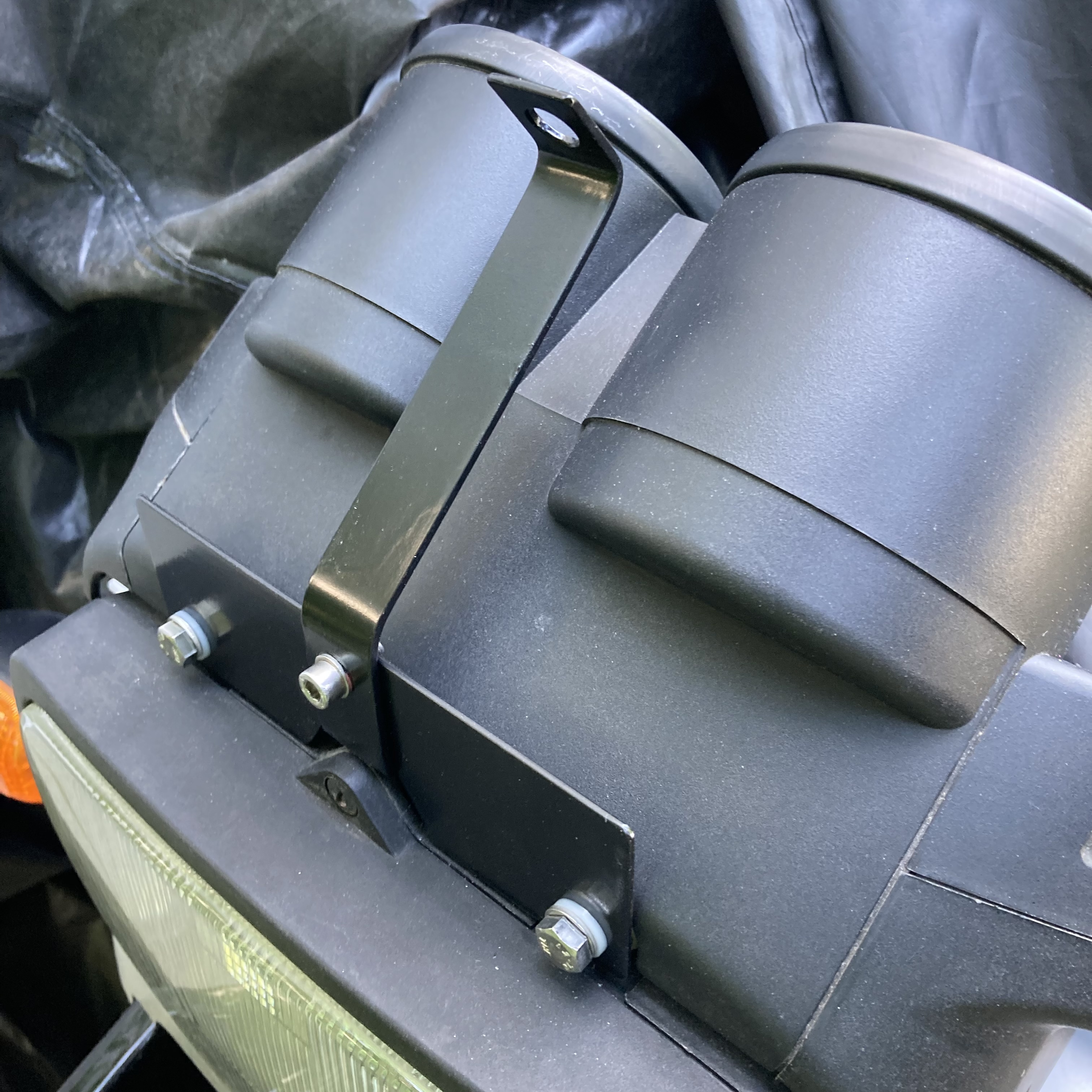

Etwas schlecht zu erkennen. Einfach ein Stück Blech gekantet und an den beiden Schrauben über dem Scheinwerfer befestigt. An dem Blech habe ich RAM Kugel befestigt und fertig. Hält gut und das NAVI kann man schnell und leicht wieder abmachen.

Das wird’s! Vielen Dank, sehr schöne Lösung, so habe ich mir das vorgestellt. War nur gedanklich immer mit einem Bügel von den Seiten her unterwegs. Ist so aber viel besser!

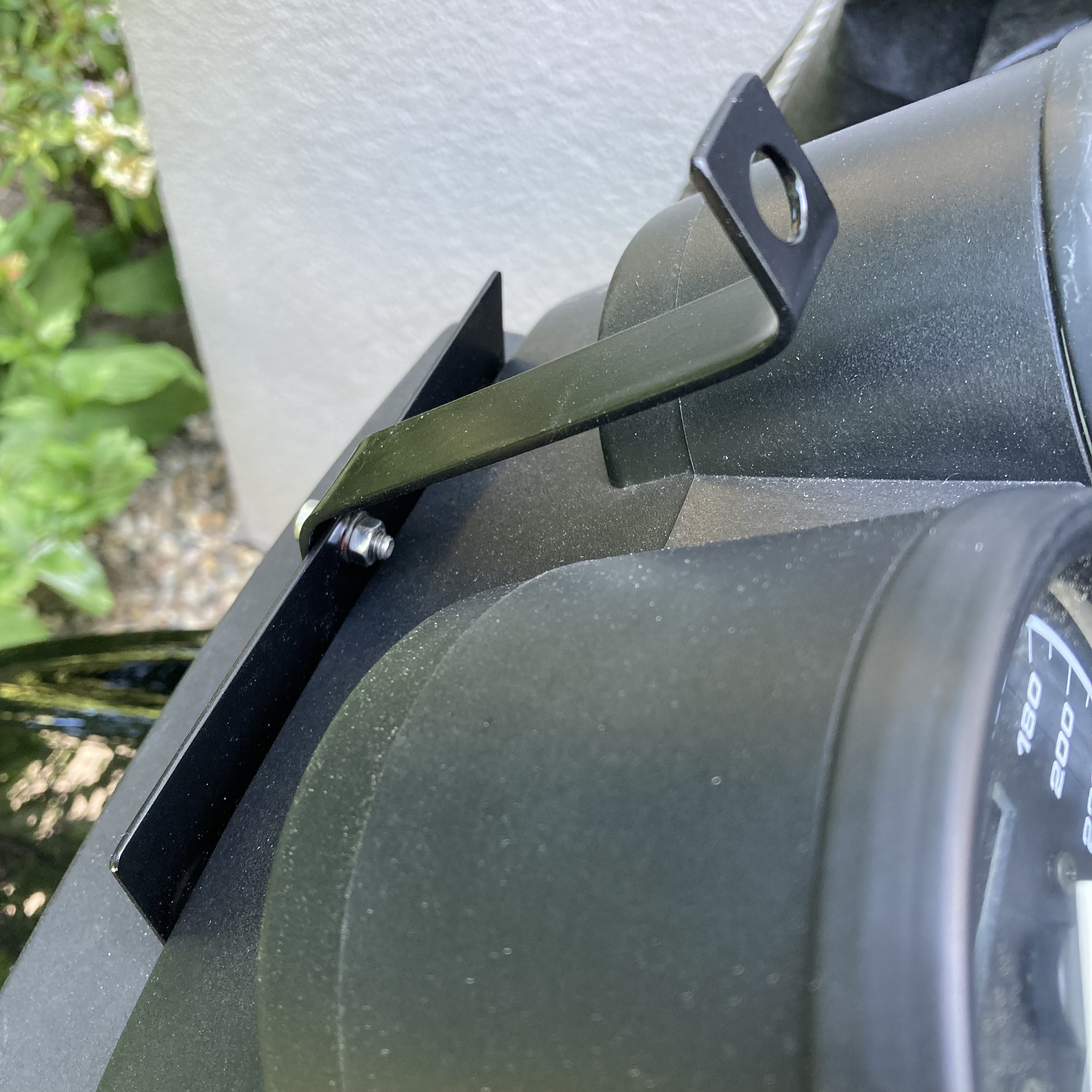

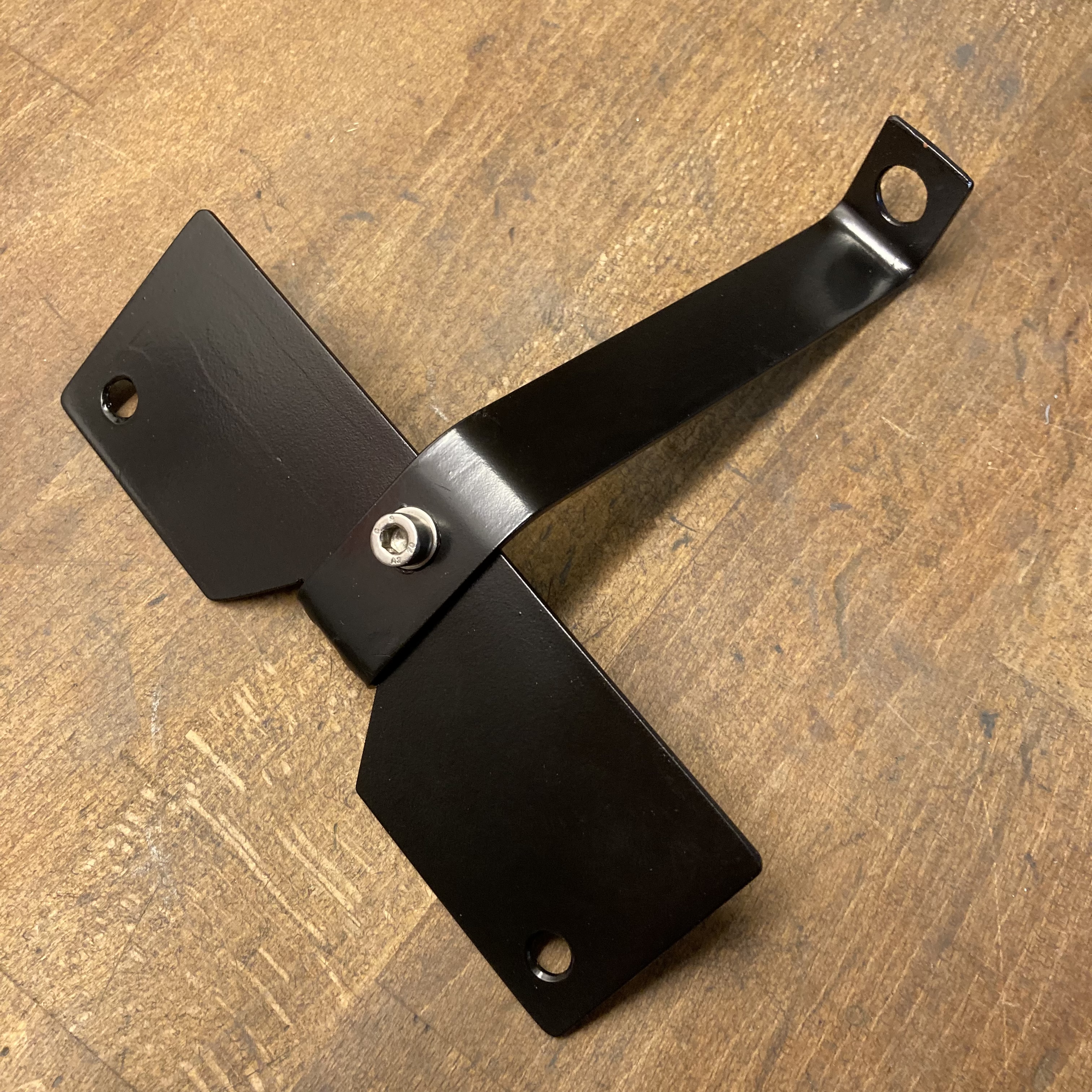

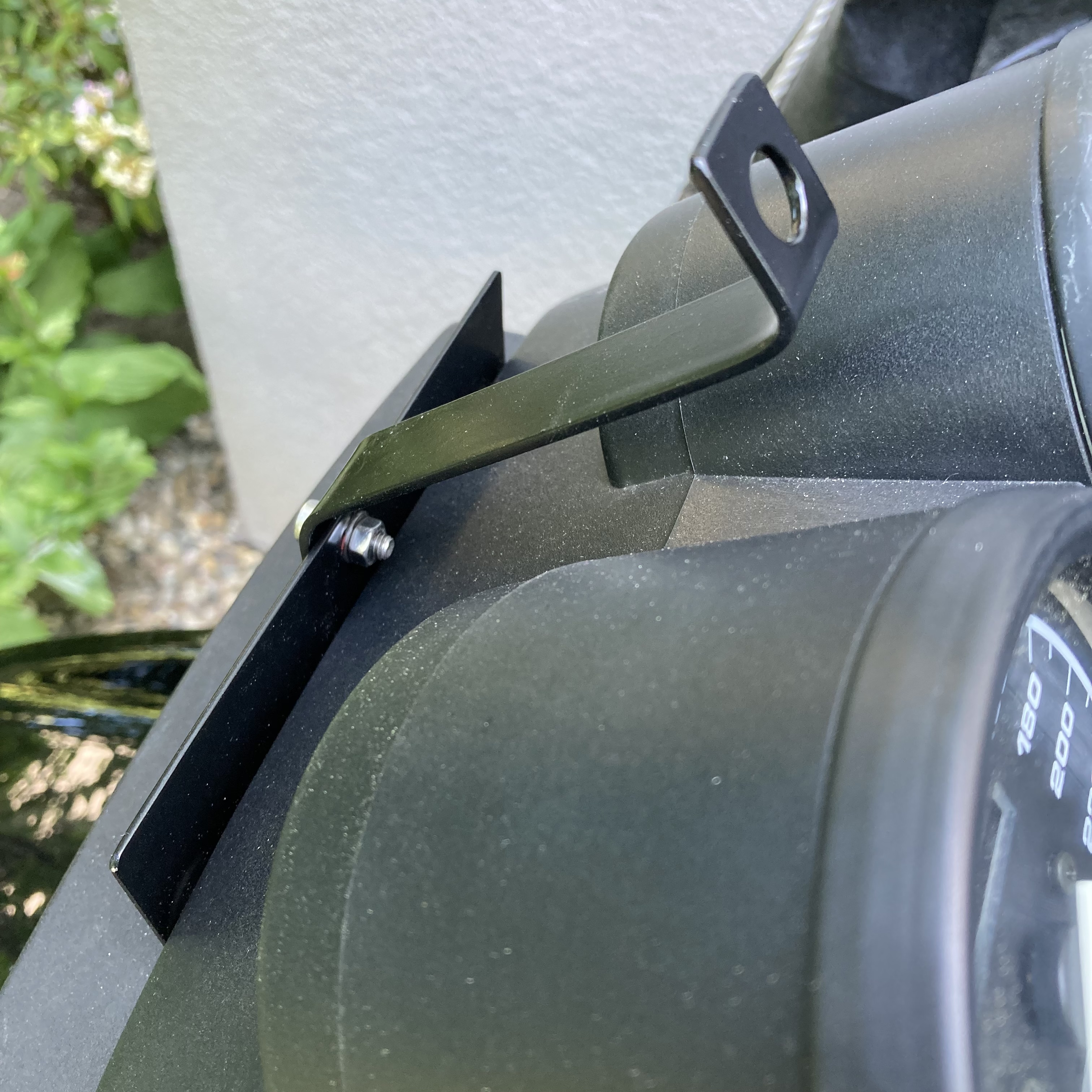

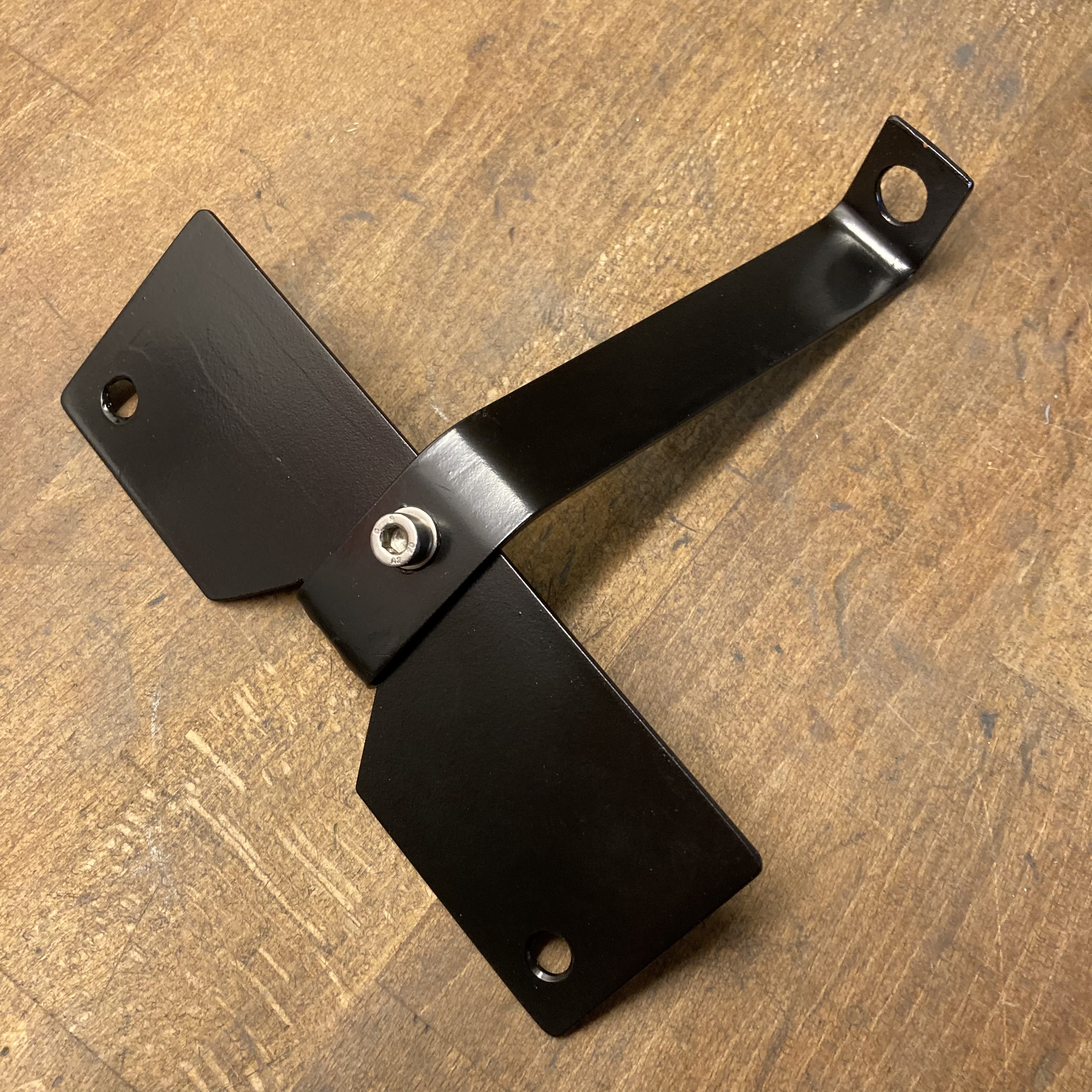

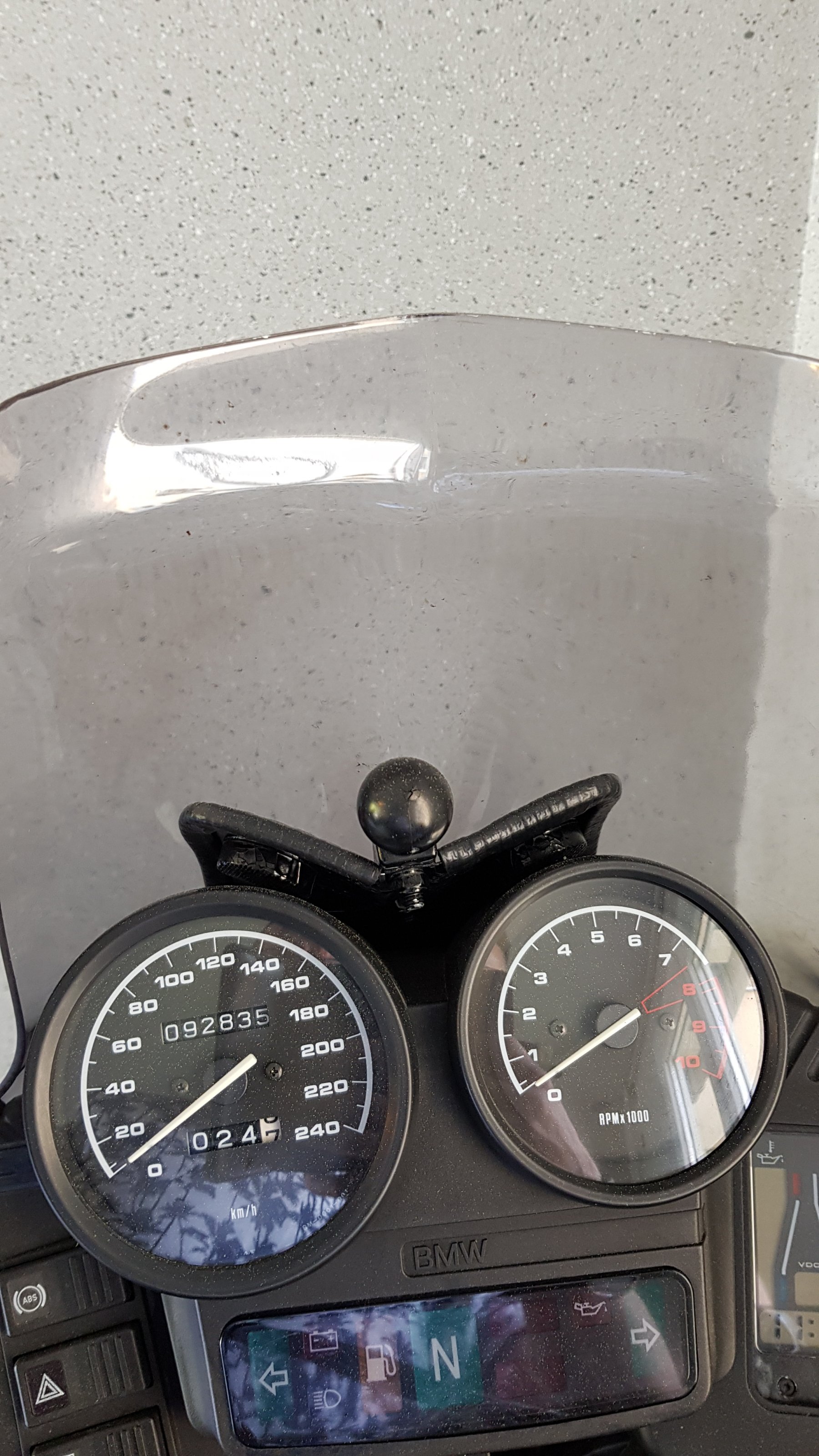

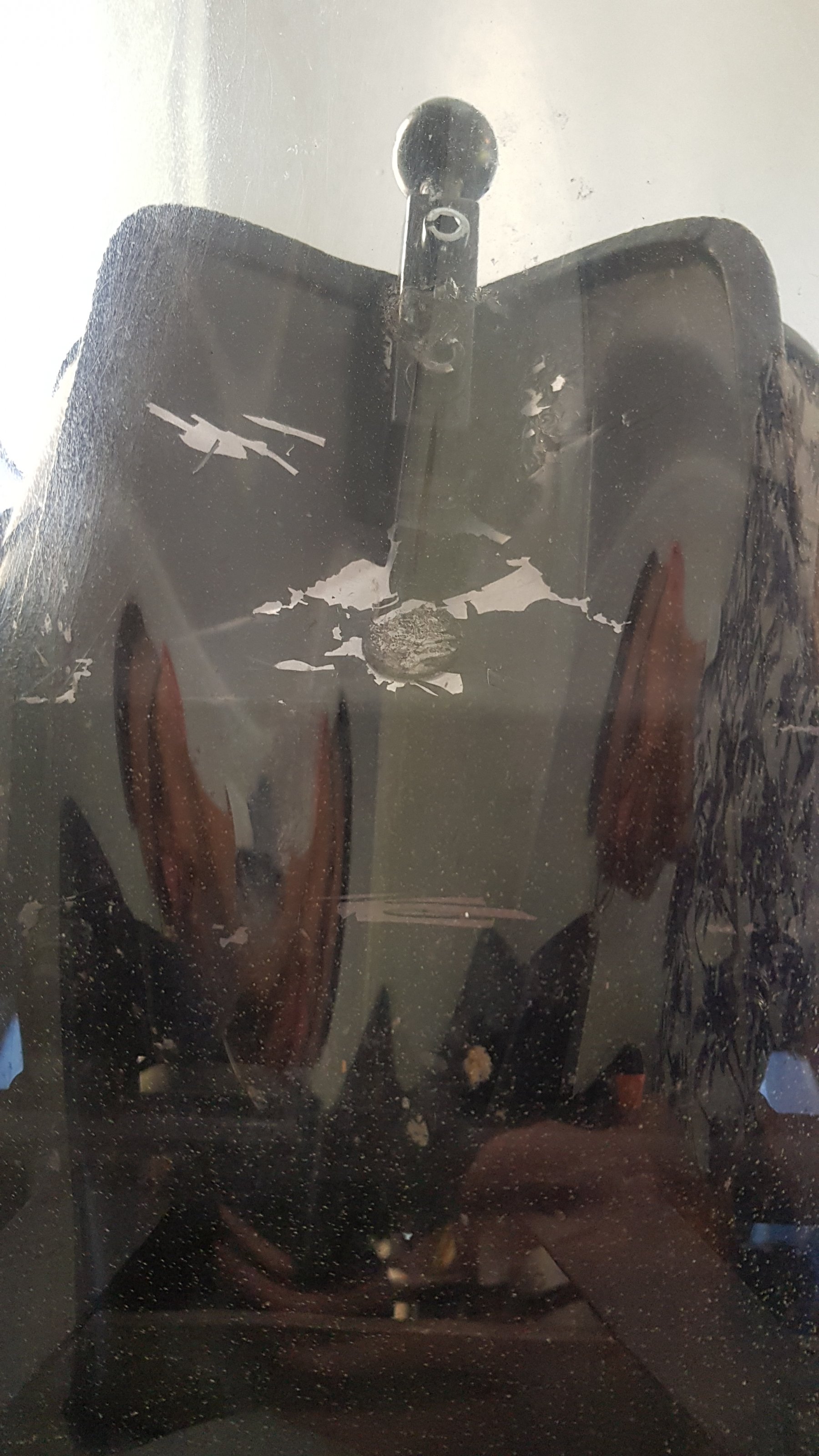

Dann muss ich jetzt noch zeigen, wie es geworden ist. Das Teil von Cosmi war mir zu teuer, also hab ich mir was gebastelt.
Mit Haushaltswerkzeug (Eisensäge, Hammer, Feile, Bohrmaschine und Klemmstock), V2A-Stahlblech aus der Abfallkiste der nächsten Schlosserei und aus dem Baumarkt (Materialpreis ca. 5€). Oben an das Loch kommt noch was von Shapeheart um das Smartphone zu befestigen und an den Blechsteg noch eine kleine USB-Dose.
Gratuliere und das Beste ist, es ist Handmade a la Mac Gyver. (Wenn den, wer noch kennt)
Ja, bei dem Preis habe ich auch geschluckt, aber ich hatte dann keine Lust zu basteln :(.
Kleiner (Verbesserungs-)Vorschlag: Mach Dir noch einen kleinen Gummipuffer o.ä. an den Blechstreifen damit er sich auf dem Cockpit abstützt. Das reduziert die Vibrationen.
