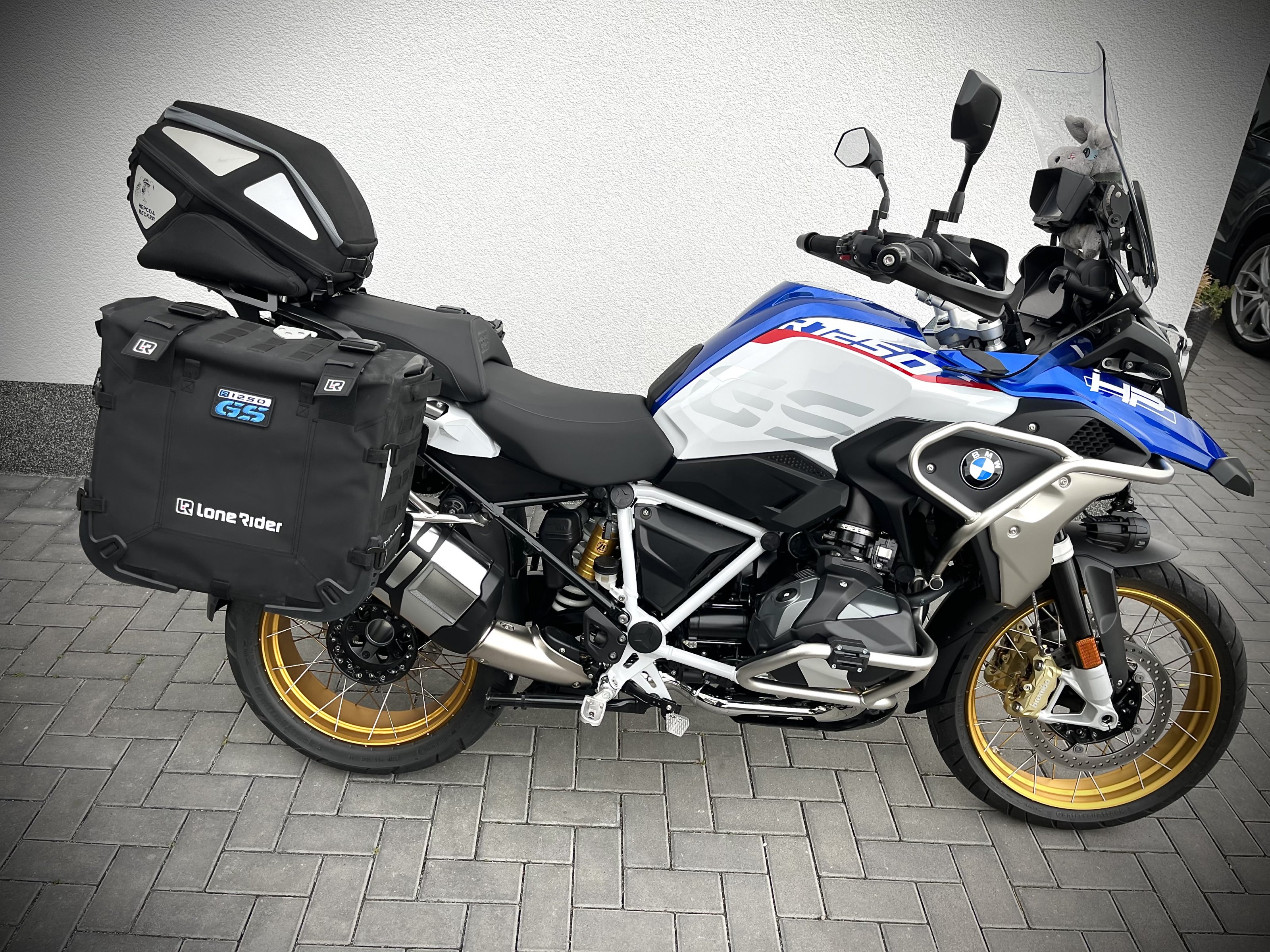

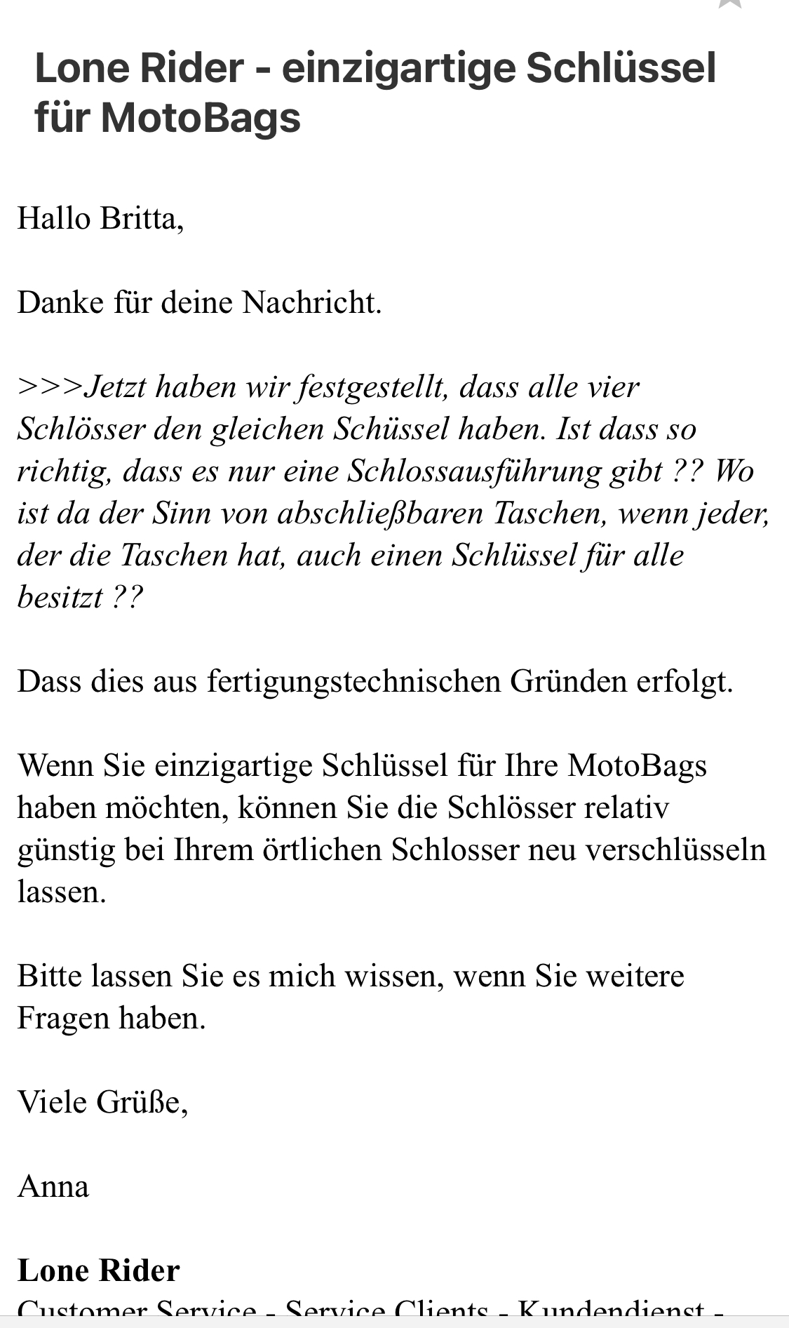

Habe die Lone Rider Koffer, nicht gerade günstig, aber top Verarbeitung und falls sie doch mal umfällt, dann ist der Schaden wie bei Alu-Koffern nicht direkt so groß 🙄.
Nachteil:
Es scheint keine große Auswahl an Schlössern zu geben, denn Freunde haben auch die Koffer bestellt und haben genau die gleichen Schlösser, daß bedeutet, Sicherheit vor Diebstahl gleich NULL, wenn jeder das gleiche Schloß bekommt. Auf Nachfrage bei Lone Rider kam folgende Antwort
Das haben wir natürlich schon vorher versucht und sind zu einem guten Fachbetrieb gegangen. Es gibt keine passenden Schlösser ohne das man mit etwas handwerklichem Geschick ungefähr passende Schlösser modifiziert.
Ich finde es sehr traurig, wenn man für 1000,00€ Koffer kauft und diese nicht mal Diebstahlsicher sind.

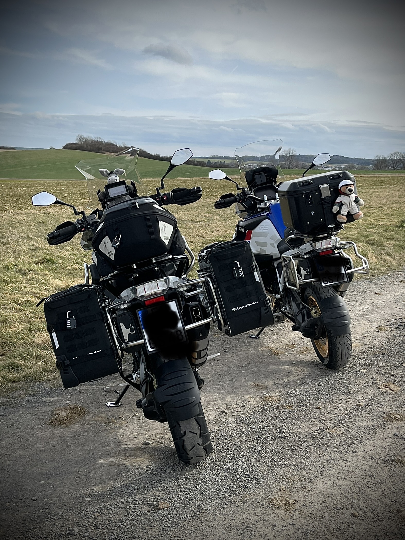

Es geht voran, nur noch frische Reifen und ich bin zum 13. Mai reisefertig. Ich werde als Flatterschutz Rockstraps um die Taschen ziehen..
Mein Kumpel hat sich für die Kriega Softbags an seiner 1250 GS Rallye entschieden. Mal sehen, wie der Vergleich ausfällt - auch R1200GS 2005 vs. R1250GS 2021..
