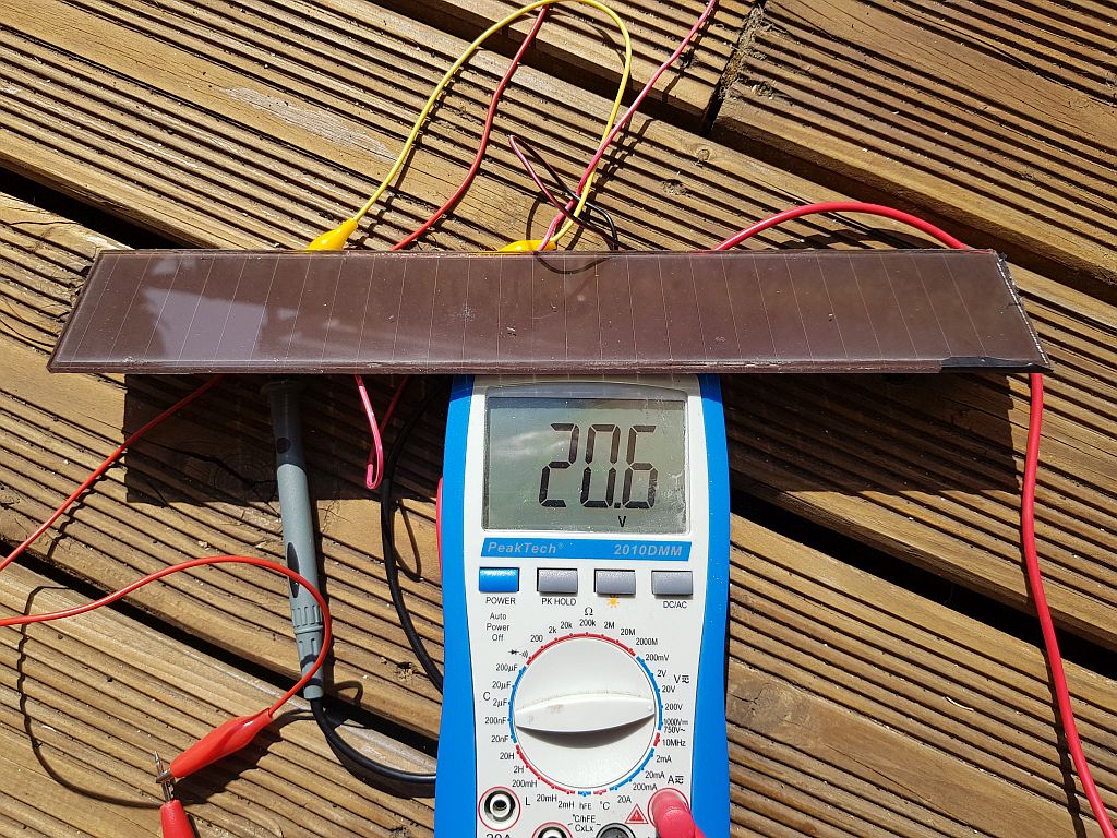

Solar Modul aus einem alten Solar Rolladen (kosten 0 € ) , liefert etwa 20volt bei 300mA, grösse 33*6cm

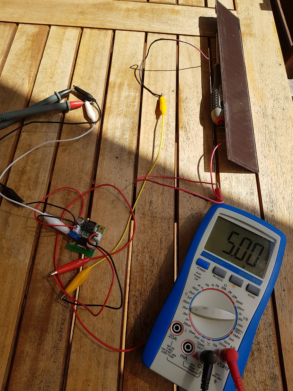

ein DC - DC Wandler (ca 4€) , per spindelpoti einstellbar mit 3A : https://www.amazon.de/gp/product/B008U492C0/
Als Ausgangspannung nun einstellbar z.b. 12v um den Auto / Motorrad Akku zu laden, oder 5v für die Powerbank
Am besten vorab einstellen und dann einfach 2 stk mitnehmen (oder ein 7812 / 7805 für ein paar cent)

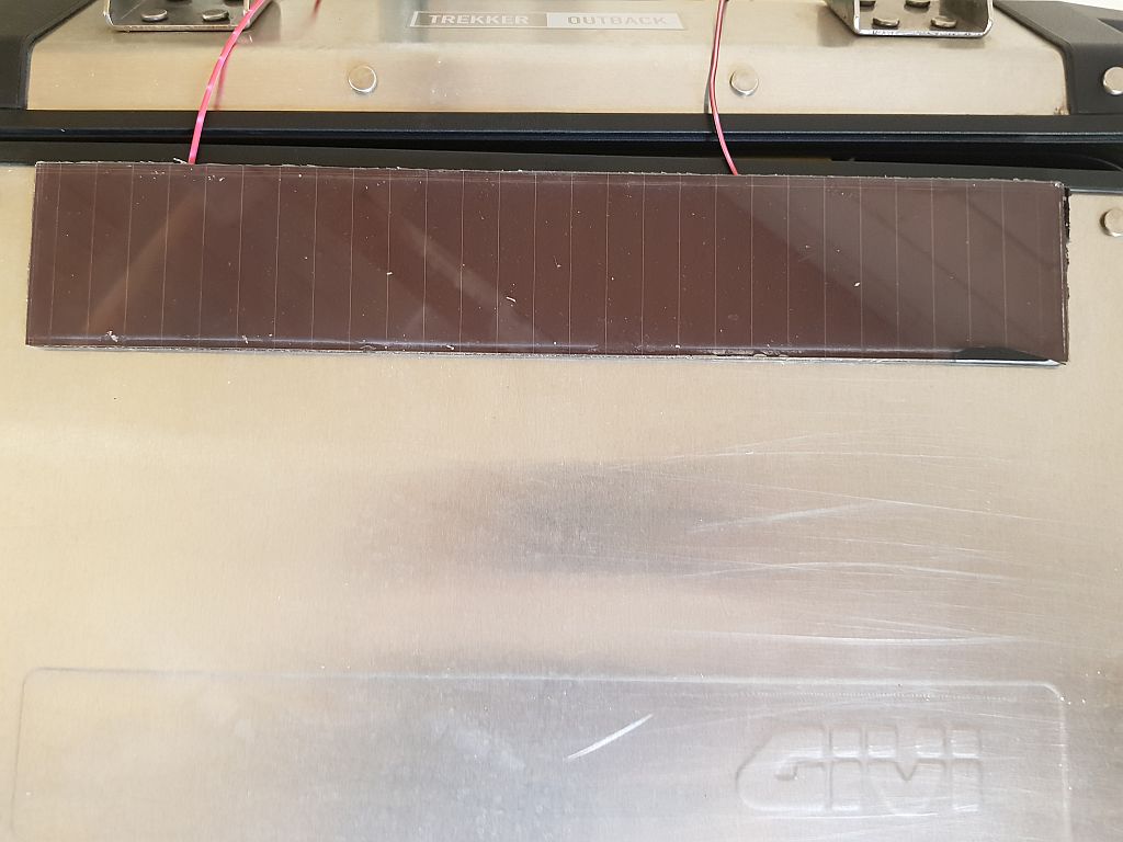

bei einem ALU Koffer wäre seitlich platz für 4 Module untereinander , also parallel 1.2 A möglich

Es geht ja hier um selber bauen, vermutlich gäbe es so etwas auch zum kaufen. Als Lader für Auto- und Motorradbatterien braucht man sowas aber nicht, weil diese Fahrzeuge ihre Akkus ja selber laden. Wollte man den Solarlader jedoch dafür verwenden, müsste man für eine höhere Ausgangsspannung sorgen, denn 12 V ist ja nur die Nennspannung, die Ladeschlussspannung liegt jedoch nahe 14 Volt. Also nichts mit 7812, aber es gibt ja auch andere Spannungsregler ...

Der Markt bietet sehr viel und für den Laien sehr Unübersichtliches. Es gibt z.B. den allseits beliebten LM317 (einstellbar von 1,25 V bis 37 V).
Alternativ könnte man bei den Linearreglern 78xx auch Dioden in Reihe mit GND verbinden (z.B. TO-220 Gehäuse Pin 2 zu GND). Dann hebt jede Si-Diode die Ausgangsspannung um 0,6-0,7V an.
Die Linearregler haben jedoch einen schlechten Wirkungsgrad und bei entsprechendem Spannungsfall und Stromstärke eine hohe Verlustleistung (Abwärme! Hier theoretisch 2,4W bei U=20V; I=0,3A und Einsatz eines 7812). Da könnte man den Alukoffer noch als Kühlkörper einsetzen :rolleyes:. Das alles aber nur am Rande.
Die Lösung mit dem Step-down-Wandler ist schon ziemlich gut. Allerdings würde ich mir die Ausgangsspannung SDW auf 14,1V einstellen und für die USB 5V Versorgung den LM317 nehmen. Eine Feinsicherung und ein paar 100nF Kerkos wäre es mir auch noch wert.
