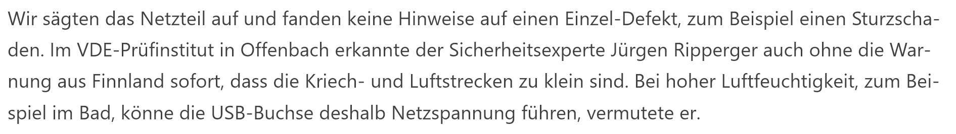

Ohne das Layout näher zu kennen - wenn der Hersteller mal einfach ein Relais weglässt, wäre es auch denkbar das man z.B. Abstände und andere Trennungen nicht einhält - die verkauften Geräte sind ja nicht identisch zu dem geprüften.
Es ist dann denkbar das im Fehlerfall auf der Niederspannungsseite plötzlich Netzspannung anliegt - deshalb oben die Links - schlechte Trennung in Geräten kann Aua machen.

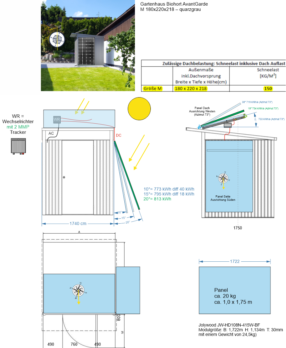

Bin am planen und teile meine Ansätze, Lösungen, Ideen:
- Grundlast von 8:00..19:00 ca. >300 W
-> Deshalb möglichst über den Tag gleichmäßigen (aber geringeren) Ertrag (Peak)
-> Deshalb 800 W BKW
-> Deshalb Ausrichtung der Panels: Süd UND West
-> Deshalb Wechselrichter mit 2 MPP-Tracker (muss)
-> Wechselrichter (IP68) außen unter Dachpanel
= gute Wärmeabfuhr, Kühlung & weitgehend manipulationssicher
  • Sicherungskasten mit Wielandstecker im Gartenhaus = Stecker kann auch ein Laie ziehen
  • MIT 2-poliger Abschaltvorrichtung (L/N) und Leitungsschutzschalter C4A
  • Als Überlastschutz der Leitung zum Gartenhaus (FI B16A / 30 mA) wird in der Unterverteilung noch eine Sicherung C10A (Selektivität) verbaut: 10 A + 4 A = 14 A <= 16 A -> OK
- Panelmontage auf Gartenhaus, Dachlast berücksichtigen:
Panel (4 Stützpunkte) ca. 20..25 kg < 150 kg/m²) -> OK
- ein Panel gen Süden, vertikal. Stichwort "Verschattung" (berücksichtigt die interne Verschaltung)
- ein Panel auf dem Dach gen Westen
Entwurf
- Ausrichtung der Panels: max. Optimum & sieht noch gut aus (ja, auch eine Anforderung)

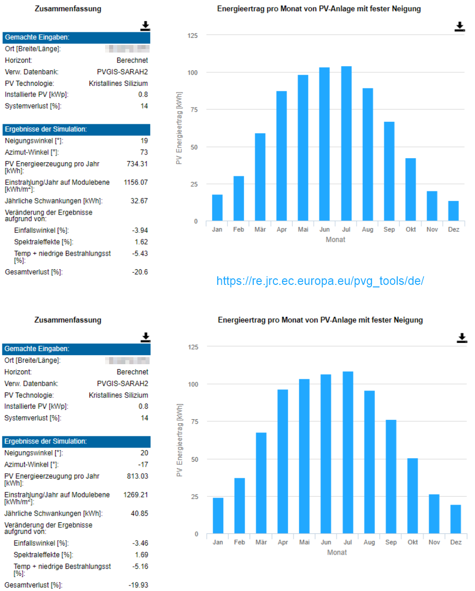

Ermittlung mit Web-Tool
JRC Photovoltaic Geographical Information System (PVGIS) - European Commission
Hier meine Ergebnisse bzgl. Ausrichtung / Winkel der Panels:
Korrektur.: Die "Installierte PV[kWpeak] sind statt 0,8 kW (2 Panel á 0,4) nur 0,4 kW (je Panel), der Ertrag also je Ausrichtung nur die Hälfte.
Passt, jetzt nur noch die Teile ordern.

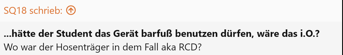

...hätte der Student das Gerät barfuß benutzen dürfen, wäre das i.O.?
Wo war der Hosenträger in dem Fall aka RCD?

Wäre wahrscheinlich nicht so schlimm ausgegangen, aber wenn man meint man müsse elektrische Geräte (optisch vill. schon defekt o. angekratzt) auch noch in der Wanne betreiben:ohnmacht: Und wo war hier, spez. für Nasszellen vorgeschrieben, noch mal der FI Schutz.? Ich denke wir lassen das, es wird immer elektrische Unfälle geben die aber auch meist selbst verschuldet sind.
Den gab es in meiner Wohnung, Bj. ~1964, die jahrelang auch noch Kinderarztpraxis war, auch nicht, denn damals, zur Bauzeit, war das nicht vorgeschrieben. Da auch keine Nachrüstpflicht existierte, gab es den FI Schitzschalter erst vor einigen Jahren, anlässlich der Renovierung des Badezimmers, inkl. Erneuerung der Elektroinstallation.

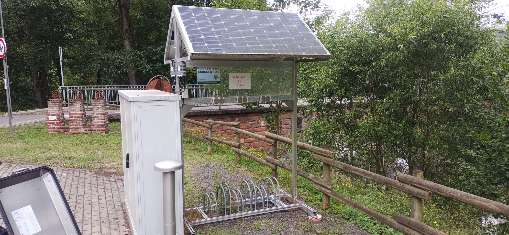

BTT: Das finde ich ja mal ne ziemlich gelungene Umsetzung.
Zwei kleine Paneele mit WR und fertig ist die (kostenlose) Ladestation für E-Bikes
Ungeachtet der Frage, wie intelligent es ist, aus 20 V DC, 230V AC und dann wieder 36 Volt DC zu machen... (Der Kasten links gehört nicht zur Ladeanlage)
FF-GS
25.08.2021
6.755
Das steht sicher nicht in einer Großstadt wie z.B. Berlin oder Frankfurt, sonst wäre am nächstne Morgen der Wechselrichter (und vielleicht auch die PV Panele) verschwunden!
Andi#87
Andi#87
07.11.2010
21.284
42781
R 1250 GSA 2019
Stünde die Ladestation dort, gäbe es bestimmt geeignete Maßnahmen, um genau das zu verhindern.
