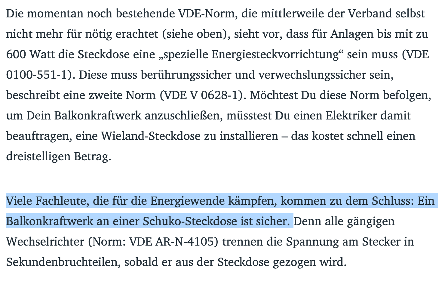

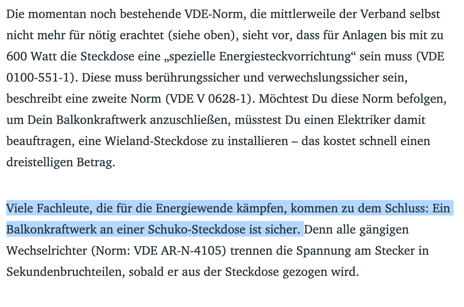

Achtung - Du speist in die Leitung von zwei Seiten ein - d.h. die Ströme addieren sich im dümmsten Fall an einer Fehlerstelle und der Leitungsschutzschalter löst nicht aus.
Ja - das ist mir alles klar - und dennoch ist das kein grosses Risiko, auch der VDE wird die entsprechende Norm, die das bisher überproblematisierte, ändern und expliziet den Anschluss mit Schuko-Stecker zulassen. Das würde nicht geschehen wenn ihr mit Euren theoretischen Befürchtungen Recht hättet. VDE Normen gelten als sog. "Stand der Technik" und werden im Schadensfall von Gerichten und Gutachtern als solcher herangezogen:
Link:
Es kann und soll hier ja wirklich jeder machen und glauben was er will. Mein Sachverstand sagt mir dasgleiche, was die Experten (DGS, VDE, BNetzA) sagen. Das reicht mir.
