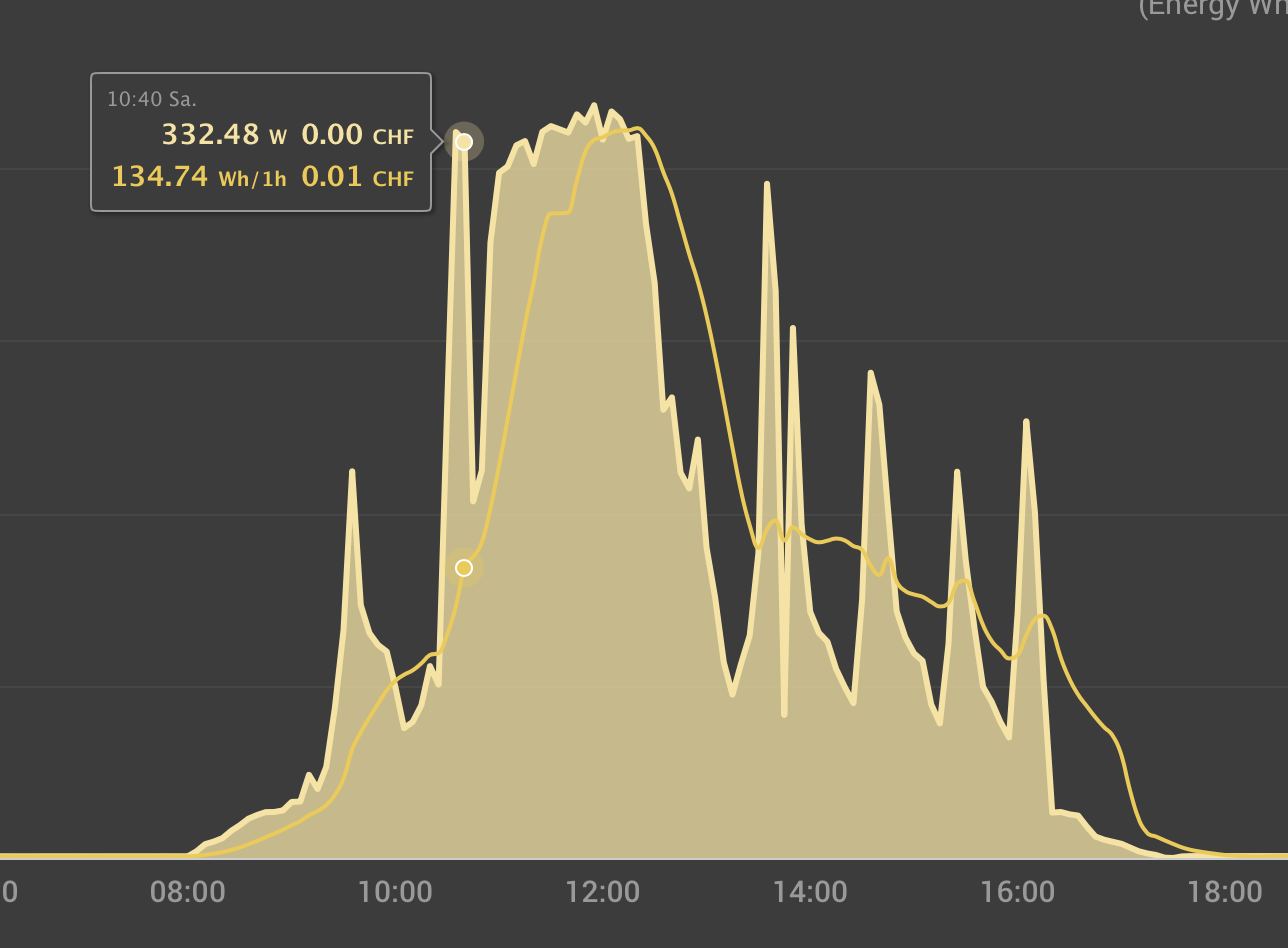

Also bei dem Setup dass ich mir zugelegt habe ist es so, dass man pro Modul einen Wechselrichter benötigt. diese lassen sich dann jedoch Seriell zusammestecken.
Hier die Ausbeute von heute. Es gab immer mal Wolken vor der Sonne, der Ertrag ist entsprechend bescheiden und es wird sicher noch schlechtere Tage geben.
Edit: Also gestern waren es zwischen 11 und 16 Uhr 1.42 KWh, heute zwichen 8 und 16 Ur nur 1.29 KWh. Nichtsdestotrotz hätte ich damit gestern und heute je einen Hefekuchen backen können. :essen:
