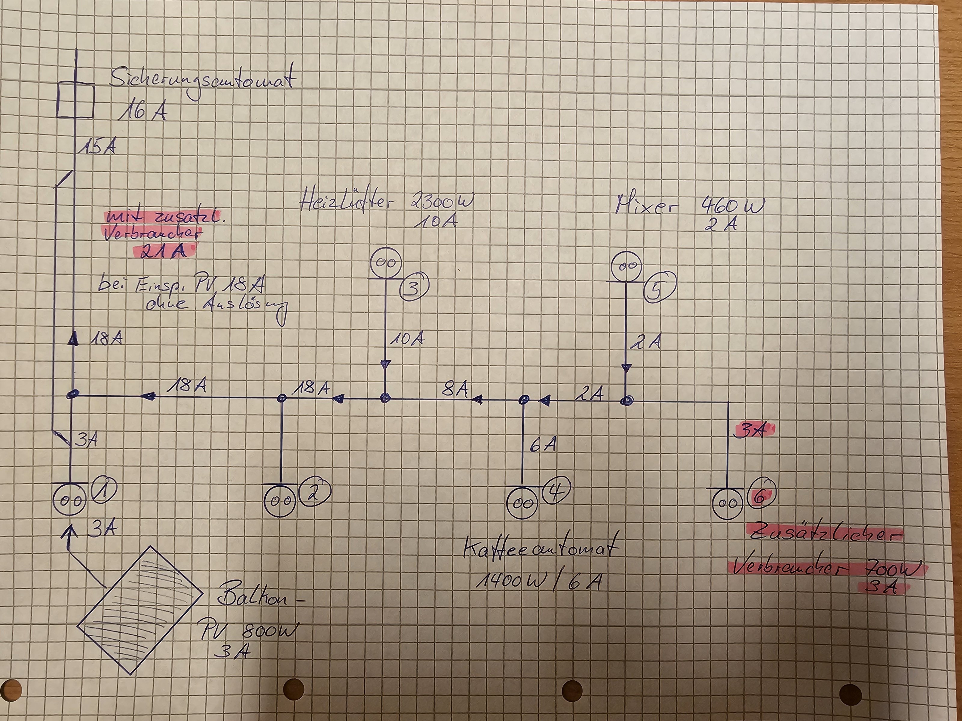

Habe mal auf die schnelle eine Skizze mit 6 Steckdosen aufgezeichnet, der 16A Automat wird bei den angesteckten Verbrauchern (3, 4 und 5) zusammen 18A noch nicht auslösen, mit dem eingesteckten BKW (3A) reduziert sich die Leistung auf 15A wo auch nichts passiert, wird jetzt ein weiterer Verbraucher zb. in Steckdose 6 eingestöpselt hätten wir eine Gesamtleistung 21A auf dem 1,5qmm:nein:
Aber das BKW ist da ja eher HILFREICH als schädlich... Ich kann Deiner Argumentation nicht folgen ;-)
Ansonsten ist das (zumindest für mich) - wie so vieles in diesem thread - wieder mal praxisferne theoretische Schwarzmalerei...
Gast 11390
Also wenn für dich 21A auf einer 1,5qmm Leitung hilfreich oder ok sind....:rolleyes::(
Ne, er hat schon eine Möglichkeit skizziert einen erheblichen Anteil des Strangs zu überlasten.
In der Praxis fliegt aber sicher 20 mal die Sicherung und jeder vernünftige Mensch merkt was, bevor es ein mal zu der Situation kommt wenn das BKW mal Nennleistung bringt.
Konstruierbar ist die Konstellation, praxisnah nicht unbedingt...

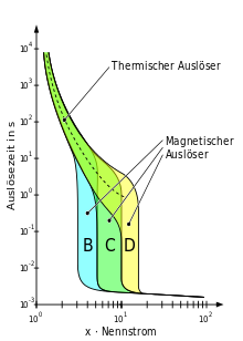

Es gibt für jede Sicherung eine Zeit/Strom Auslösekennlinie. Ein B16 braucht 3-5 x In im Kurzschluss um in 10ms auszulösen. Bei 18A Dauerstrom wird dann eher die thermische Auslösung ansprechen, aber die ist ziemlich träge.
Wenn man davon ausgeht, dass der Strom sich den kürzesten Weg sucht, werden die 3A der PV Richtung Heizlüfter fließen und die Sache sieht schon wieder anders aus.

Bei der aufgezeichneten Konstellation würde ich mein Energie Nutzungsverhalten überdenken.
