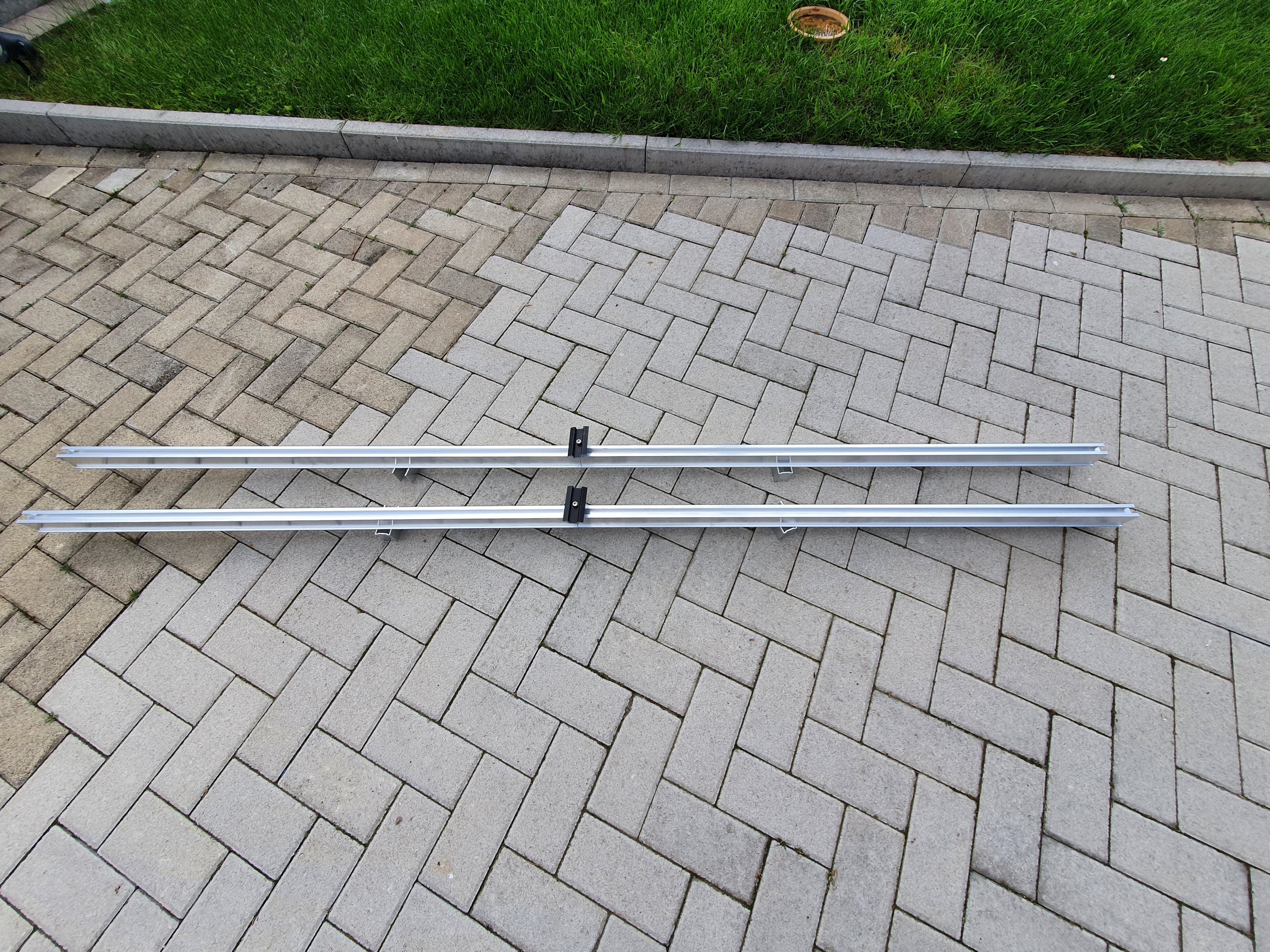

Hallo Andi,
das ist eigentlich immer so, dass man sich um die Montage selbst kümmern muss.
Ich kann ja mal schauen ob ich heute Bilder mache von meiner Balkonanlage.
Befestigungsmaterial gibt es auf verschiedenen Seiten.
Im Prinzip musst du ja nur durch die Löcher im Rahmen die Module per Schraube befestigen.
Also 4 oder 8 Schrauben anziehen.
Hab ich ja sogar ich hinbekommen :wink:
Die Frage ist jetzt, willst du die in einem Winkel zur Sonne ausrichten oder einfach im 90 Grad Winkel.
Oder auf dem Dach oder sonst wo????
Und der Wieland Stecker ist nicht vorgeschrieben. Sobald die Anlage ausgesteckt wird, gibt es auch keinen Strom auf der Leitung, d.h. die Anlage schaltet automatisch ab und die Gefahr ist gebannt.

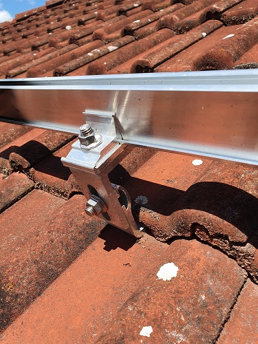

dass (irgendwelches) Befestigungsmaterial nicht mitgeliefert wird....geschenkt. Aber ein Hinweis, wo es was Passendes zu kaufen gibt, wäre schonmal cool.
Was ich mittlerweile gelernt habe: Für die Montage auf unserem Dach (60°) brauche ich einen Rahmen, der unter den Dachziegeln mit der Lattung verschraubt wird und in selben werden die Solarmodule eingehängt und mit Klammern befestigt.
Ich bin mit dem Thema noch nicht durch, warte auf nen Rückruf vom Dachdecker.....

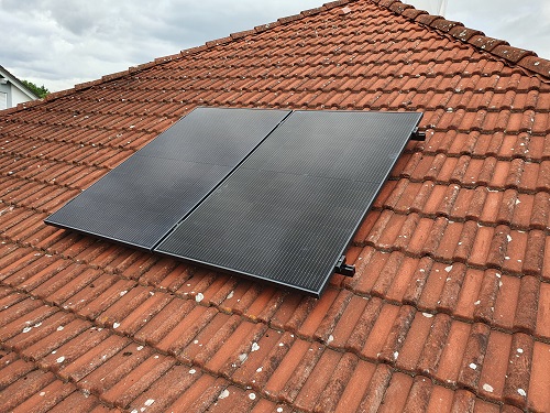

Ne. Schon ein Balkonkraftwerk mit 600 Watt. Aber ich möchte die Panele gerne auf dem Dach haben . Sind ja nicht grade klein die Viecher

Hallo Andi
Eine Dachmontage für solche Balkon-PV sind eigentlich nie im Paket enthalten, wenn dann muss dies auch speziell mitbestellt werden.
Wenn du es sowieso vor hast auf dem Dach zu installieren würde ich dir empfehlen den Schuckostecker zu entfernen und die Anlage direkt an einen sep. Stromkreis an zu schließen.
Die Installation ist kein Hexenwerk, für ein Solarmodul braucht es lediglich zwei Aluschienen und die entsprechenden Dachhaken, die Montage des Wechselrichters wird bei diesen Kleinanlagen oft hinter die Module geklemmt, diese sind Wasserdicht, Hitzebeständig und auch für die Dachmontage ausgelegt.
