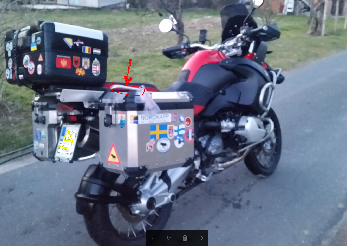

Für mein eigenes Bedarf bzw. Bedarf von meine Beifahrerin, werde ich ein Griff aus Aluminium herstellen.
Vorher habe ich einen GS1200 gehabt, heuer habe ich aber GS1200 Adventure gekauft.
Der Beifahrergriff ich beim GS1200 viel besser wie beim Adventure. Die Stange aus Rostfrei hat einen schlechteren Griff und nach längere Zeit bekommt man Schmerzen im Arm, und ich habe die Beifahrerin mehrmals in meinen Helm wie beim alten GS bekommen.
Ich habe es mit Klebband für Fahrräder und die bandagen für Tennis schläger kombiniert, doch nach den ersten Regen war alles zu feucht.
Ich habe es auf die Forums nachgeschaut, habe aber niergens bemmerkt, dass jemand über die Griffe gejammert hätte.
Da ich ein Machinneningeneur bin, die in Aluminiumbereich tätig ist, habe ich mich entschieden, dass ich diesen Griff selbst herstellen werde.
Ich habe Aluminium auf eine CNC Maschine gefräst, habe den Schraubzubehör gekauft, und ich hoffe, dass ich heute damit fertig bin. Es folgt noch die Anodisierung, danach wird die Sache montiert.
Ich werde einige Fotos auf Forum loaden.
Wenn jemand ähnliche Probleme hat, werde ich die Kosten zusammen rechnen, und vielleich kann ich das auch für jemanden von euch, der die selbe Probleme hat, machen.

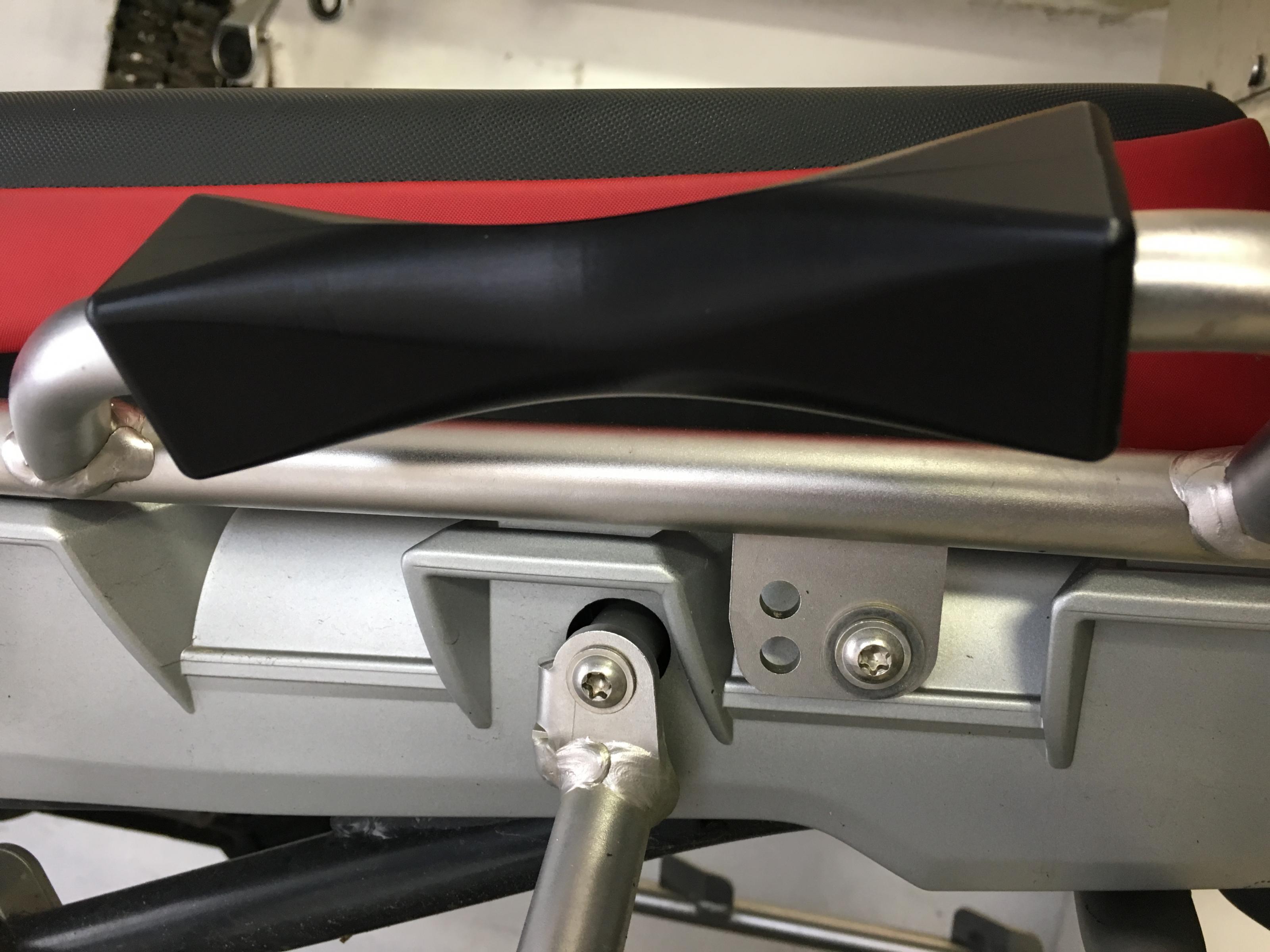

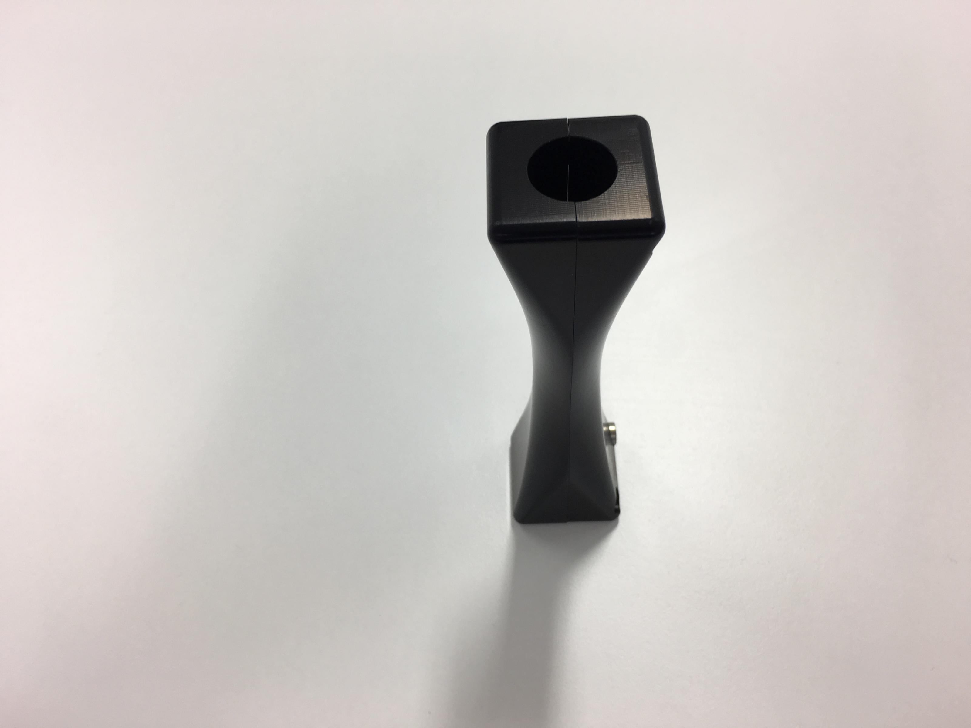

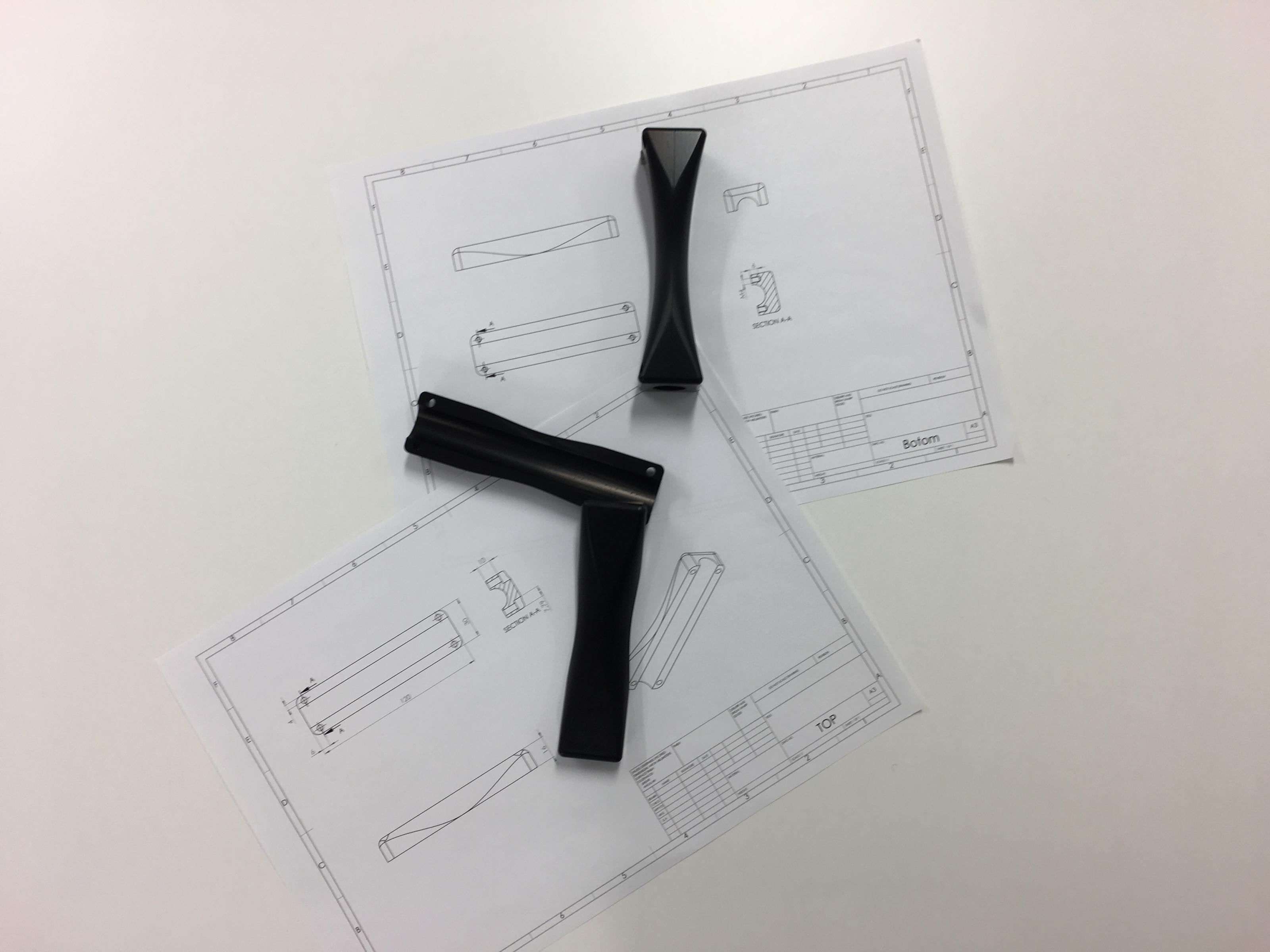

Endlich ist es mir gelungen den Griff zu fertigen. Der erste war zu groß dimensioniert, bei jetzigen habe ich wegen dünere Wand Luftfahrt Aluminium aus EN AW 7075 benutzt. Ich habe es schwarz eloxiert-UV beständig!
Fakten:
- Nach erster Fahrt ist die Zufriedenheit von Beifahrerin ausgezeichnet
- Ich habe zwei Stunden für mechanische Bearbeitung gebraucht, Zeichnung & Programmierung (effektiv) zwei Stunden gebraucht.
- Gefühl=Priceless :-)
Wenn jemand das brauchen würde soll mich kontaktieren. Er wird sehr zufrieden sein!!

interessant und sauber gemacht aber die Position des Halters ist geometrisch fix weil am Rahmen positioniert. Abhängig von Armlänge und Sitzhaltung der Dame wird das nicht für alle Körpergrößen dieser Welt passen.

Der Haltepunkt bleibt m.M. n. auch mit Maribors übergestülptem Griff suboptimal, weil man da keine Kraft in Richtung des dynamischen Lastangriffs (vorwärts,rückwärts beim beschleunigen und bremsen) ausüben kann.

Die Griffe von MariborBMW finde ich auf jeden Fall Handwerklich schön gearbeitet.

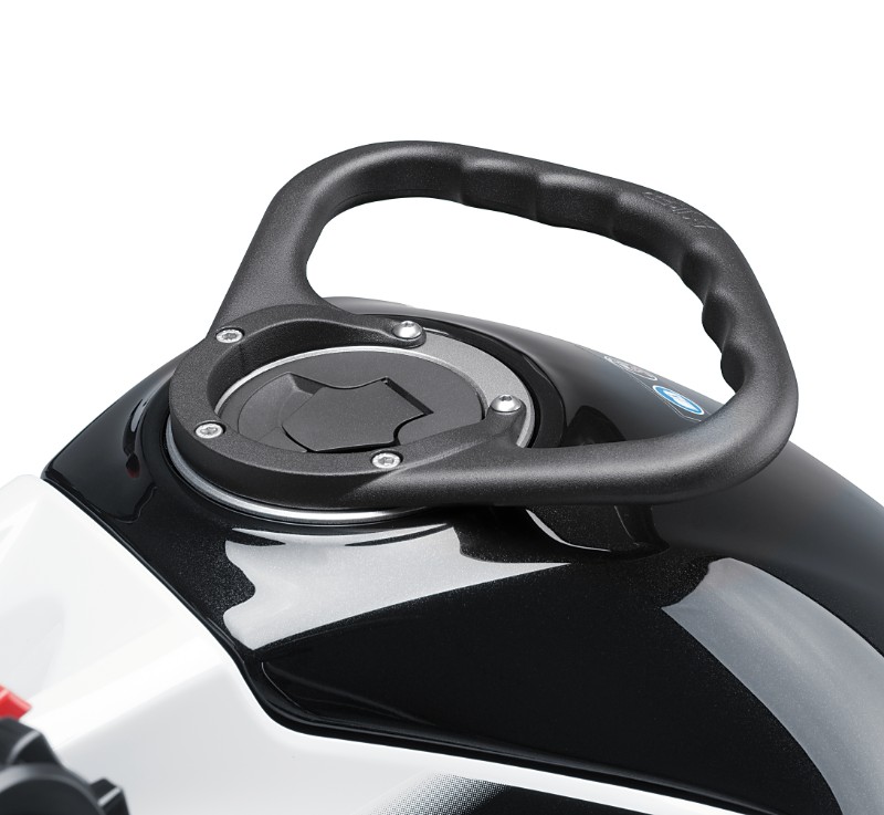

Ein kumpel fahrt mit diesem griff auf seiner r1200s, er ist voll begeistert bzw. auch seine sozia!
Die 2 lassen es auch echt fliegen damit :-)

Wow, das Ding ist ja *cool*! Habe ich noch nie irgendwo live gesehen. Gibt es dazu einen Link?

Das sieht irgendwie nach Lenkrad für Sozia aus.
Ich finde der Fahrer sollte bestimmen wo es lang geht.
Die Sozia muss da doch bestimmt sehr lange Arme haben um da ranzukommen oder Beide liegen fast auf dem Tank.
Außerdem ist das der Platz für meinen Tankrucksack.

Ist auch eher was für die gebückten oder vielleicht noch naked bikes!
