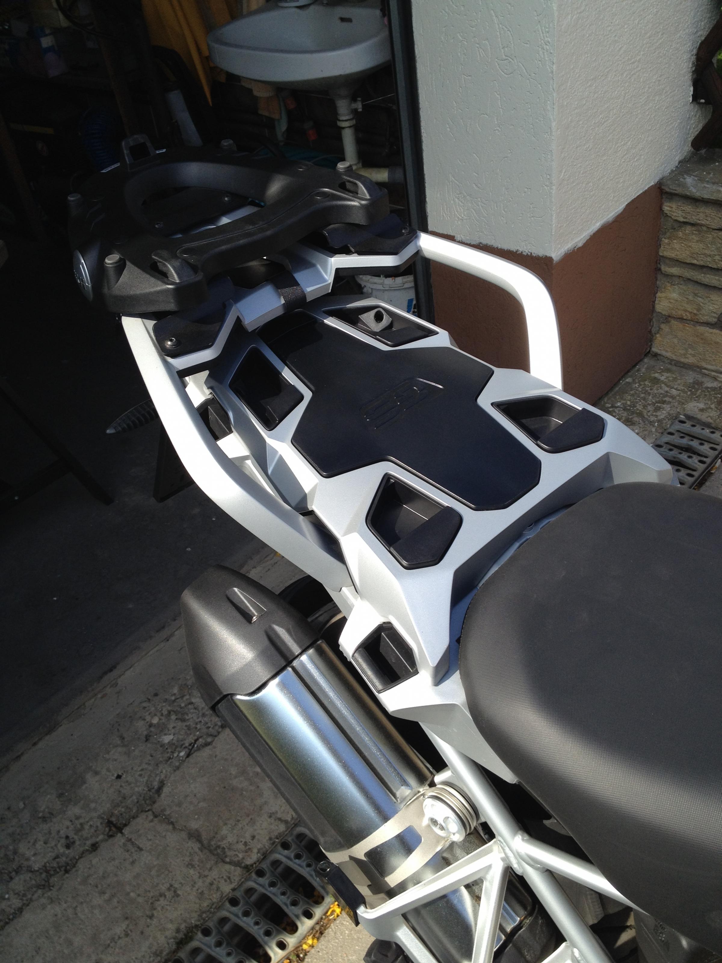

Hi scara,
das ist deineLösung, dass Umbauen mit den Distanzplatten dauert mir zu lange,....

Danke für deinen Tipp,
hat hervorragend geklappt,
nachdem ich jetzt den Haltekopf eingefettet habe, geht es auch ohne Gefummel, noch einmal ein Danke aus Sögel an svabo

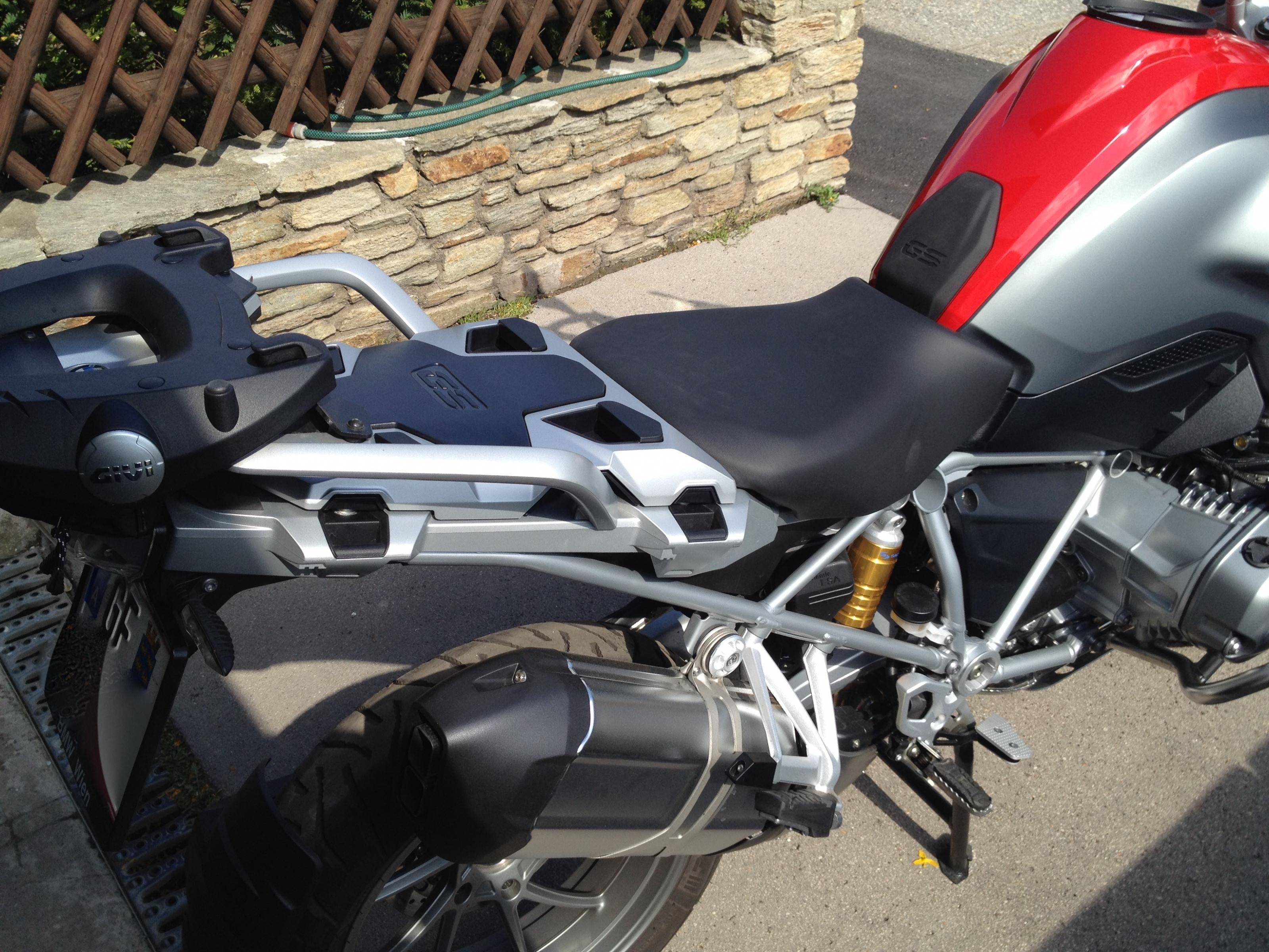

Hi WausK, sieht gut aus die Kahedo auf der GSA !
Ist das die extra niedrige ? Kommst du so besser auf den Boden ? Was ist mit den Kniewinkeln, nicht zu spitz ? Wie gross bist du ?
Gruss, Arik

Hi Arik,
ja das ist die extra niedrige,
ja ich komme super auf den Boden
Kniewinkel ist angenehm
ich bin 175 cm klein

Hallo Arik,
auf meiner 2010 Adventure hatte ich schon eine extra niedrige KAHEDO. In der niedrigen Stellung stehen beide Füße platt auf dem Boden.
Selbst im Enduro Mode und Sport Einstellung mit Gepäck..
Werner
p.s. Ich dachte immer es gibt nichts besseres als meine 2010 Adventure, die 2014 er ist noch einmal ein Quantensprung, jedenfalls aus meiner Sicht.
Und jetzt mit der KAHEDO sitze ich wieder in dem Motorrad.
