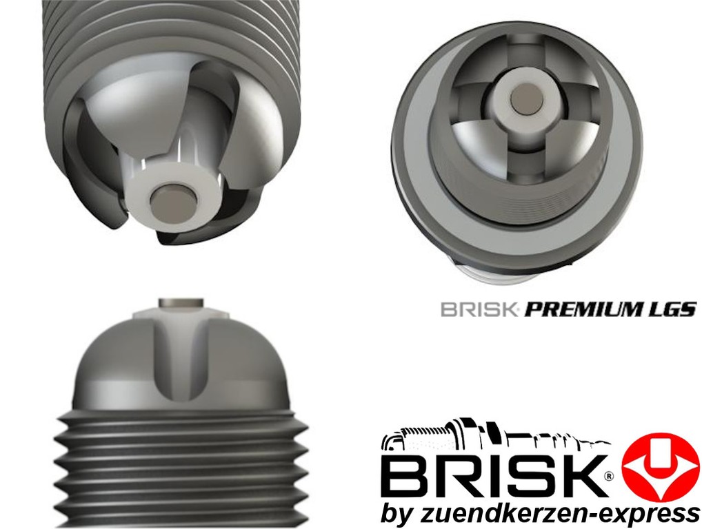

es geht um eine Gleitfunken Zündkerze .
Ein früherer Umstrittener BMW Motorschaden war der Auslöser für Diskussionen, und der Negativ Post hängt Brisk noch nach.
Es gibt Leute die Gutes berichten mit Bisk.
Kein Motorrad Hersteller wie BMW hat aber Gleitfunkenzündkerzen in der Ersausrüstung, also für mich nicht besser als die Verbauten. Ich weiß keinen.

Was der Vorteil einer "Gleitfunkenkerze/Brisk" sein soll müsste mir ein wirklicher Fachmann erklären.

PS: Bei der Brisk finde ich das Einbeziehen des Isolators zur "Umleitung" des Funkens als eher kritisch.
