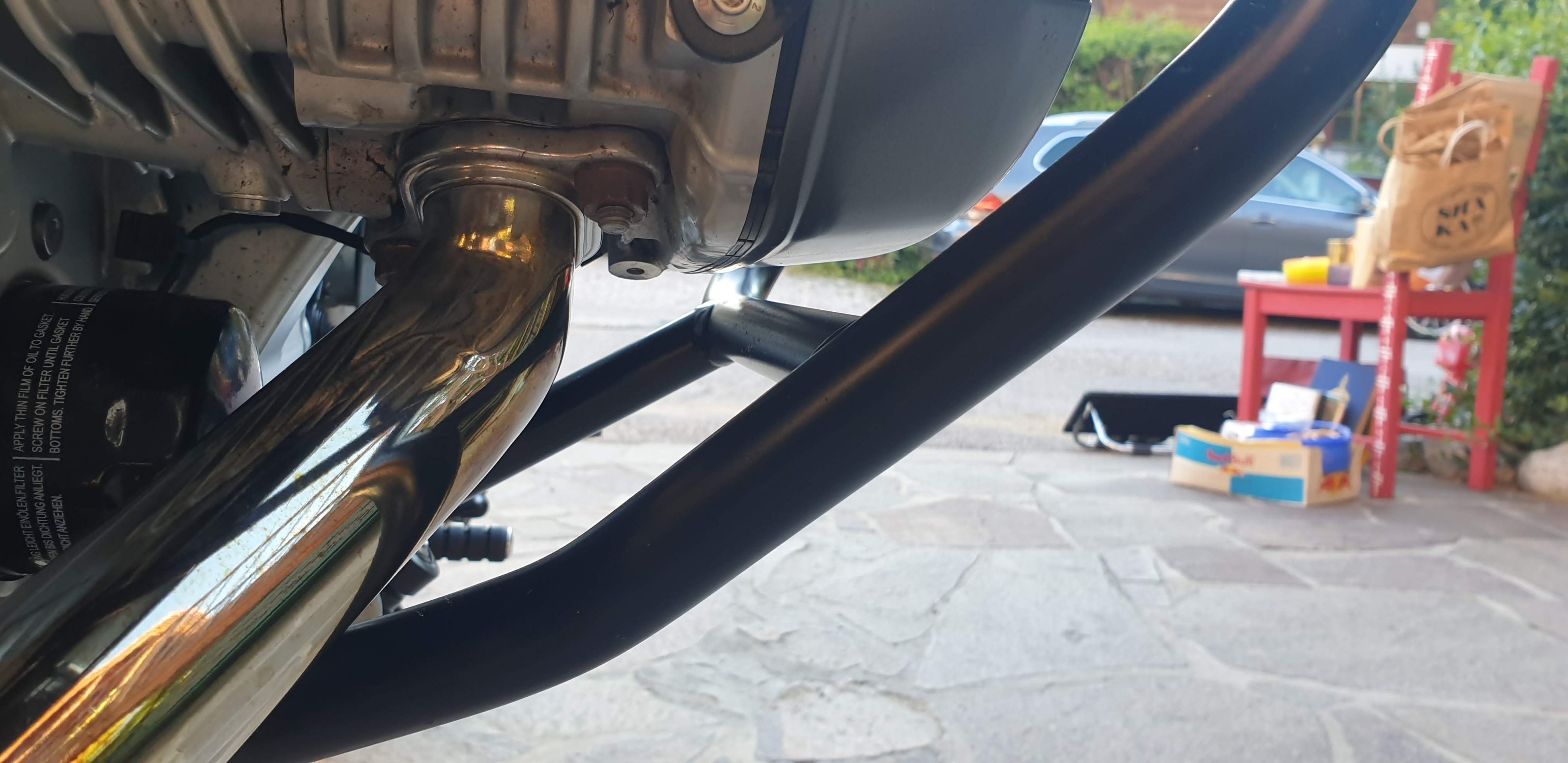

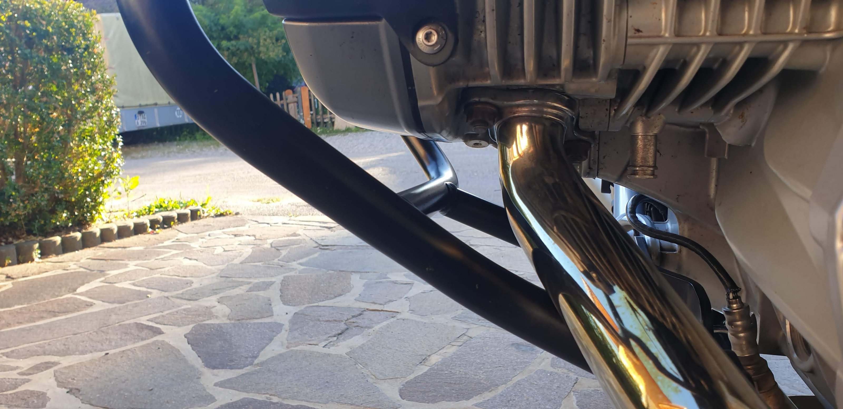

Hallo liebe Gemeinde,
ich habe mit per ebay Kleinanzeigen gebrauchte sw-motech Sturzbügel für mein Mopped geholt.

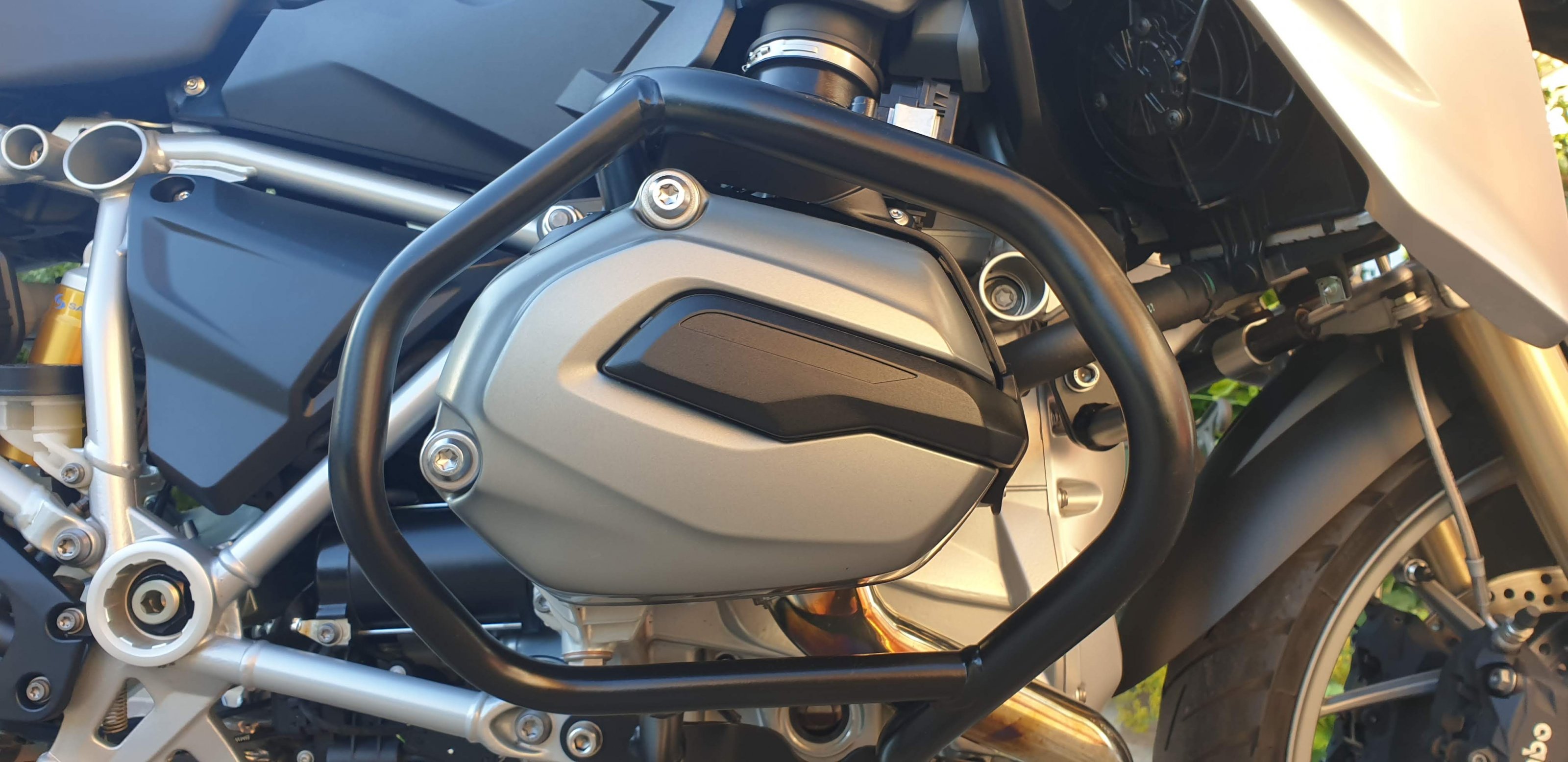

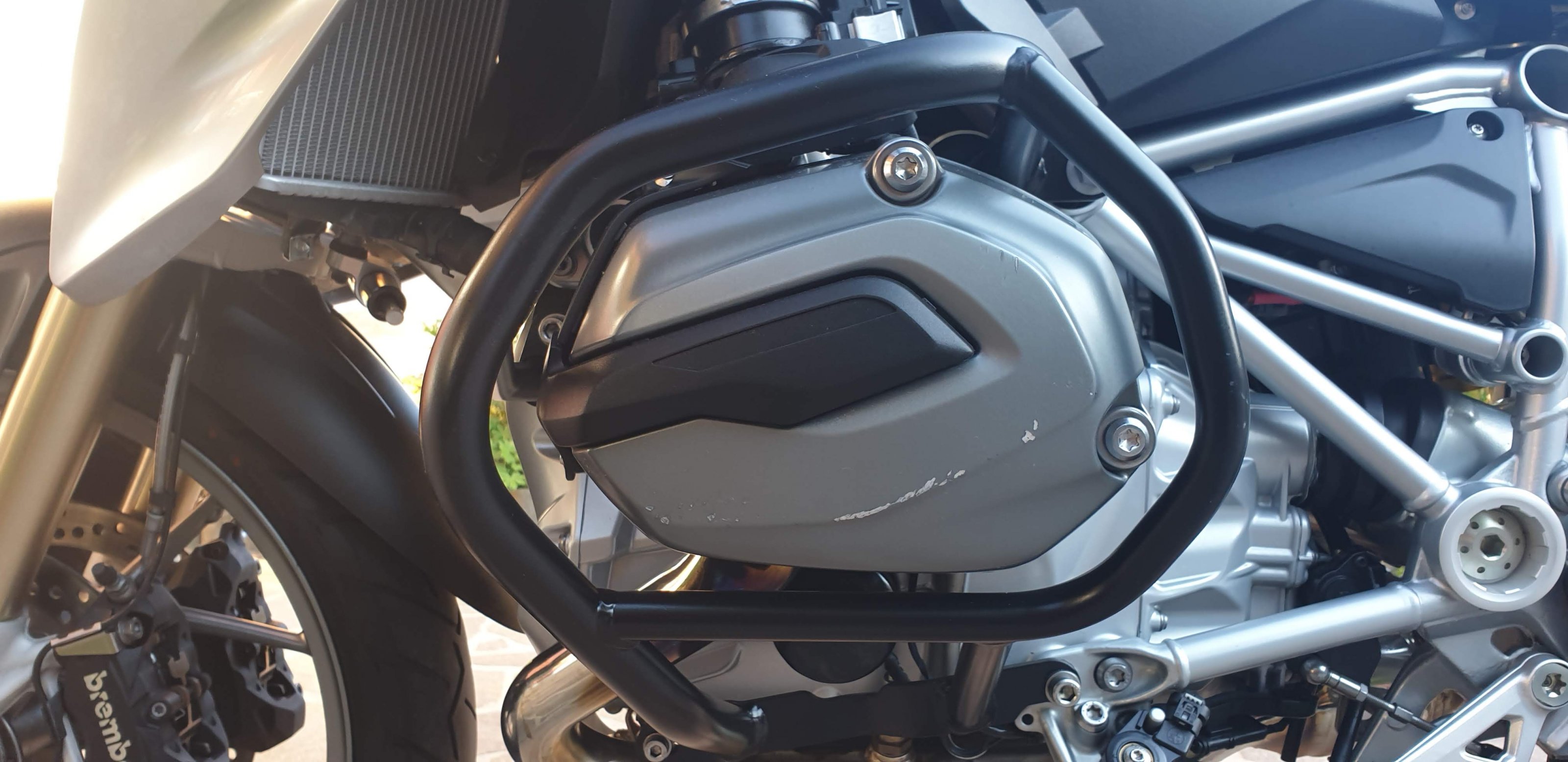

Da ich ja so ein Symetriehannes bin, fiel mir gleich auf, dass das untere waagrechte Rohr des Bügels jeweils links bzw. rechts deutlich unterschiedliche Spaltmaße aufweisen.
Am schrauben kanns nicht liegen, da die Verschraubungen nur wenige Millimeter Spielraum geben, und ganz so deppert bin ich ja auch nicht :D
Ich meine auch auf den original sw-motech Bildern ( Original sw-motech Sturzbügel ) schauts so aus, als wäre diese Asymmetrie entweder bei allen Bügeln vermurkst,
oder vielleicht ergibt das unterschiedliche Maß ja einen Sinn, den ich nicht verstehe ...
Hat jemand von euch die gleichen Bügel, und vielleicht auch das gleiche unterschiedliche Spaltmaß?
Lieben Dank!
PS. Die Kratzer war ich nicht! :D
PPS. Welche Lackstiftfarbe brauche ich bitte für den Ventildeckel?
Gast29174
auch bei den Original Sturzbügeln ist es unterschiedlich - da beide Seiten nicht gleich sind

ist immer so, da die Zylinder auch nicht symmetrisch aus dem Motorblock herausgucken, die Haltepunkte der Bügel aber symmetrisch liegen. Das müssen die Hersteller der Bügel ausgleichen und dann haben die Bügel eben unterschiedliche Abstände aufzuweisen.......

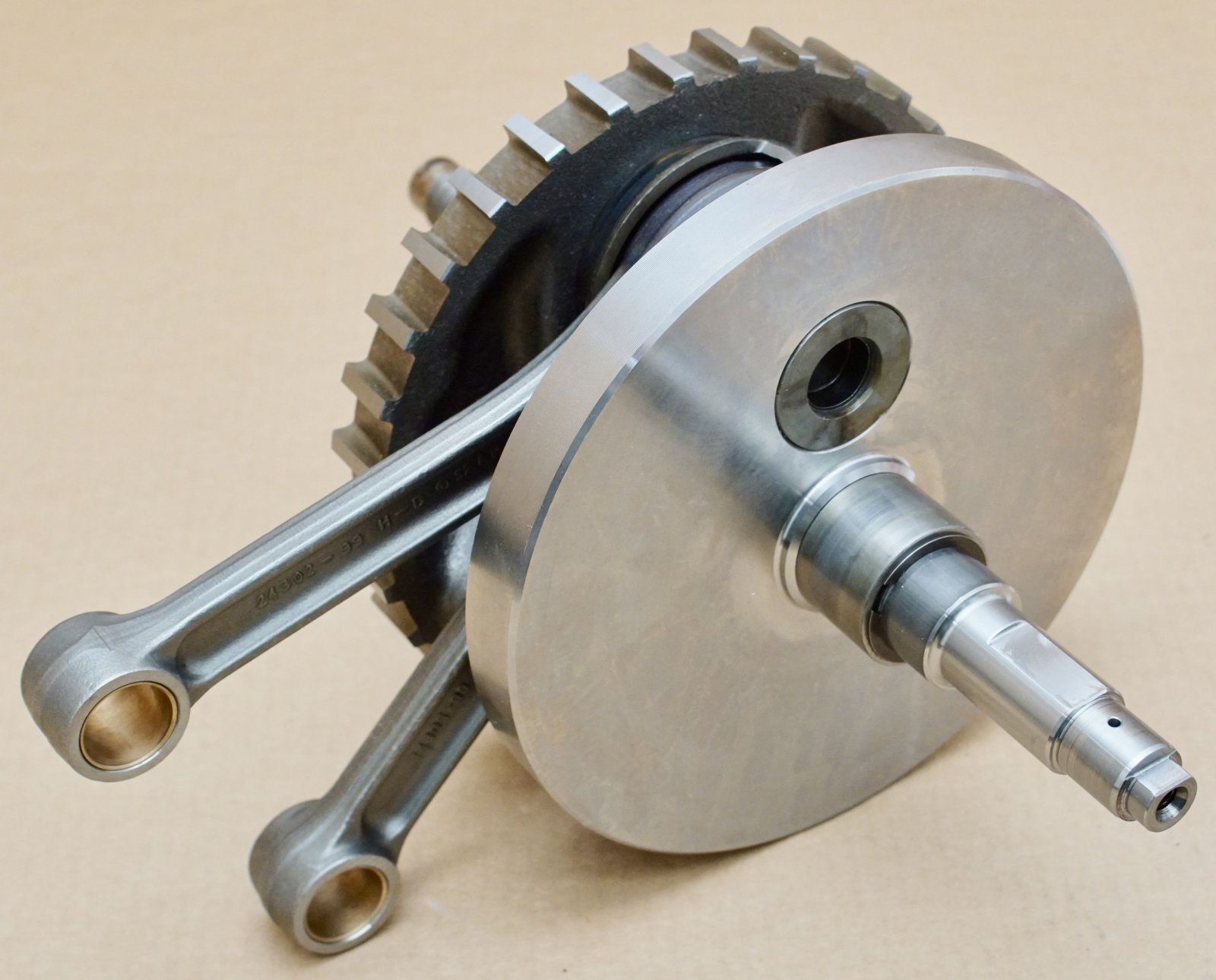

:wink: das es geht beweist Harley, da sind die Pleuel auf einem Hubzapfen.. und die Zylinder Symmetrisch,
darum klingt eine Harley älterer Bauart immer so, als wenn sich die Zylinder nicht einig sind wer denn jetzt Zünden darf :dance:
...die sind zwar auf einem hubzapfen, aber trotzdem nebeneinander angeordnet, der hubzapfen ist halt breit genug, dass 2 Pleuel nebeneinander drauf passen. geht auch nicht anders, wie sollte sich ansonsten die kw drehen können......???
...und so ganz nebenbei sind die Zylinder bei der Harley aus den genannten technischen Gründen eben NICHT symmetrisch, genau wie bei jedem anderen boxermotor.....
...sieht man bei den Harleys auch sehr genau...
