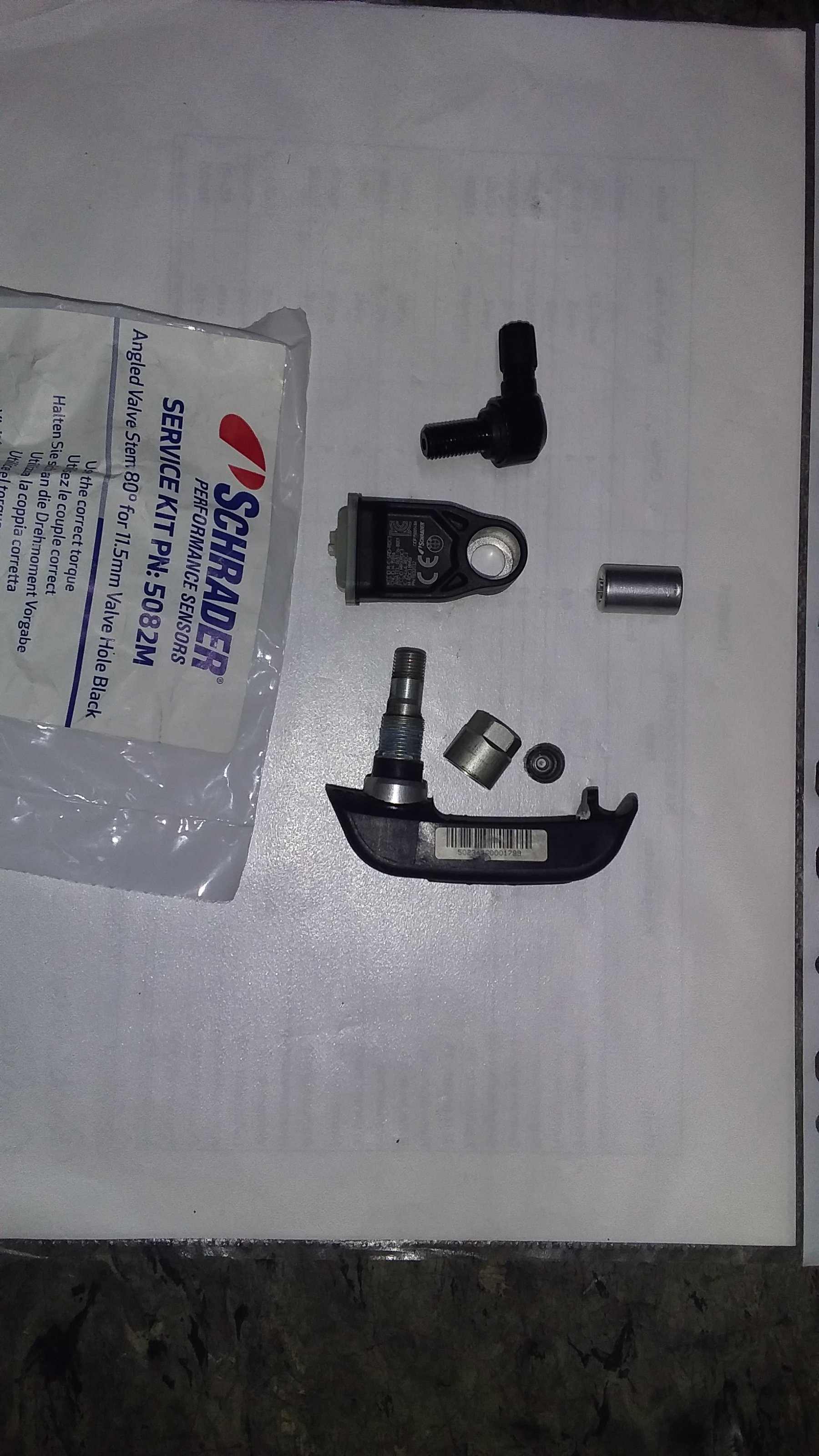

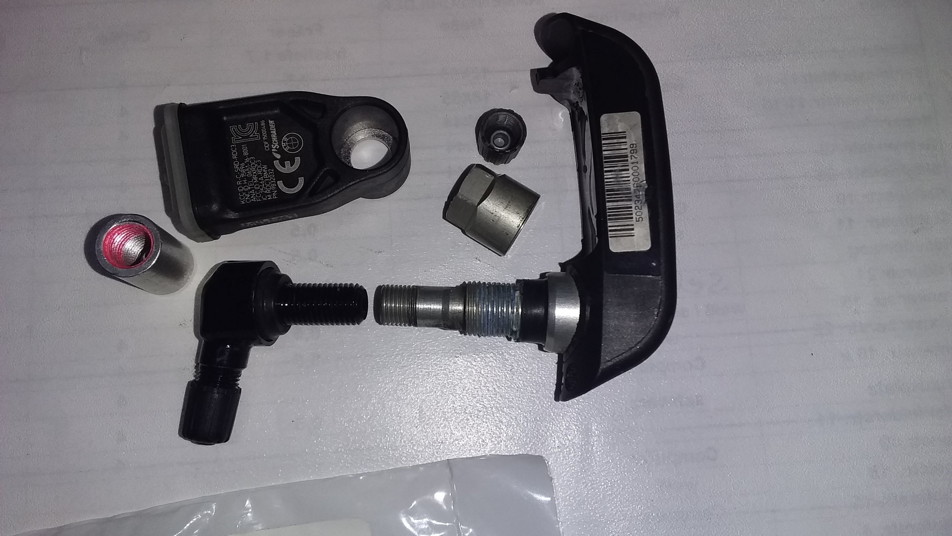

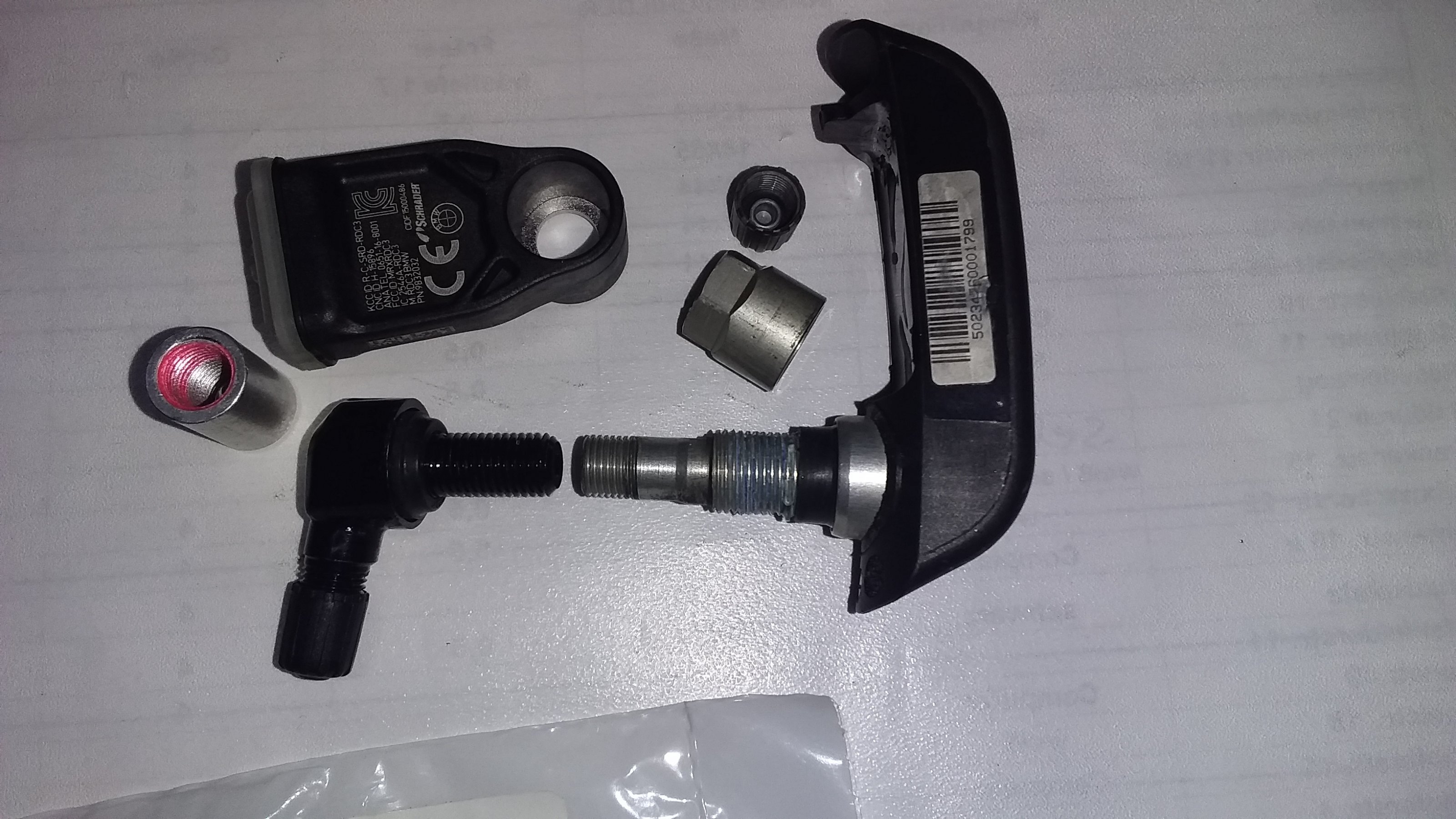

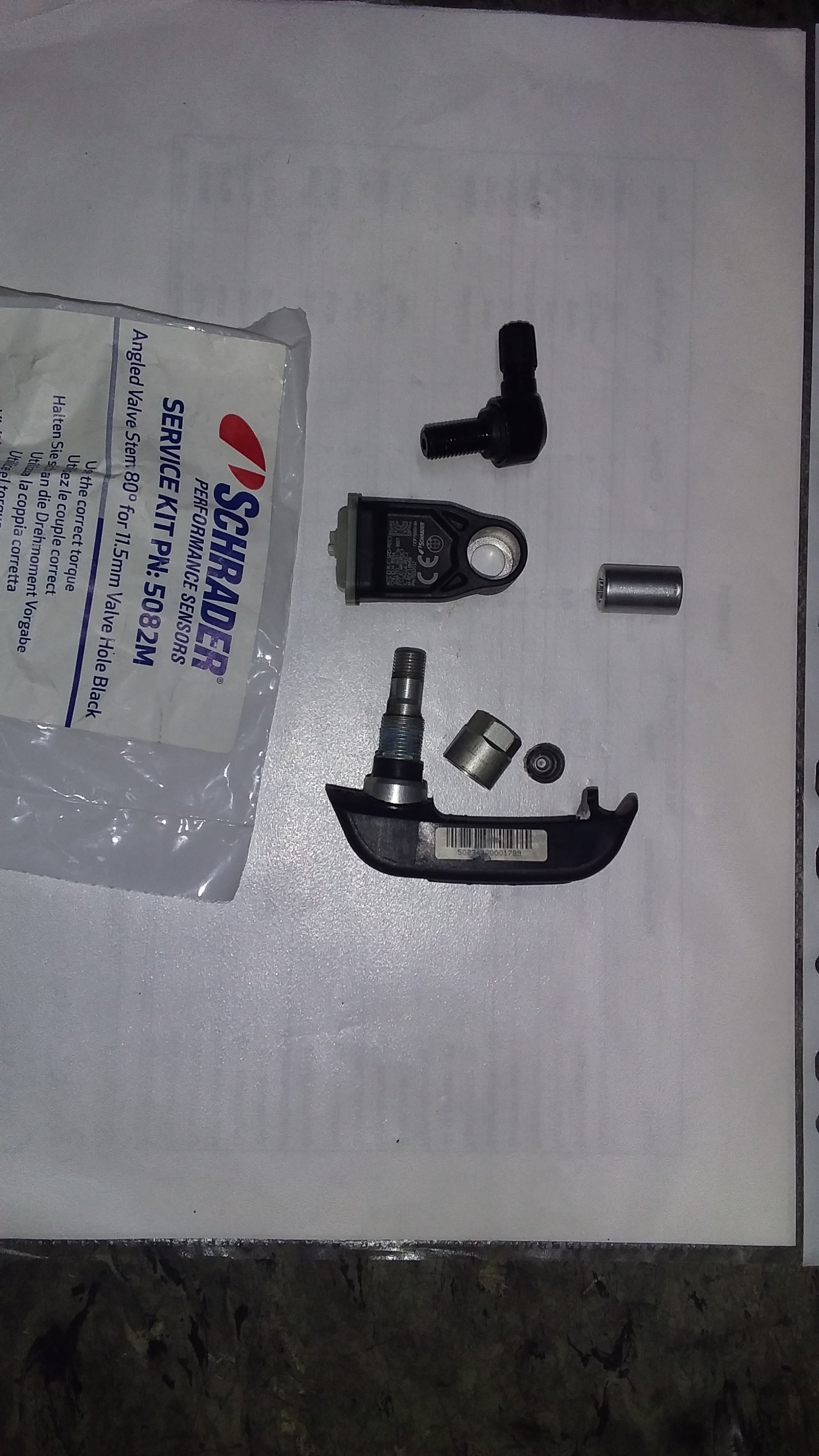

Ich habe gerade die vodere Felge meiner Adv umgerüstet.
Das Loch ist 11.5
Also das Ventil 5082M.
Hinten kommt das gleiche rein

Der Durchmesser vom Gewinde ist kleiner. Die Dichtung machts aus.
