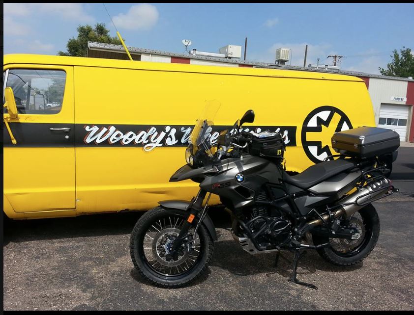

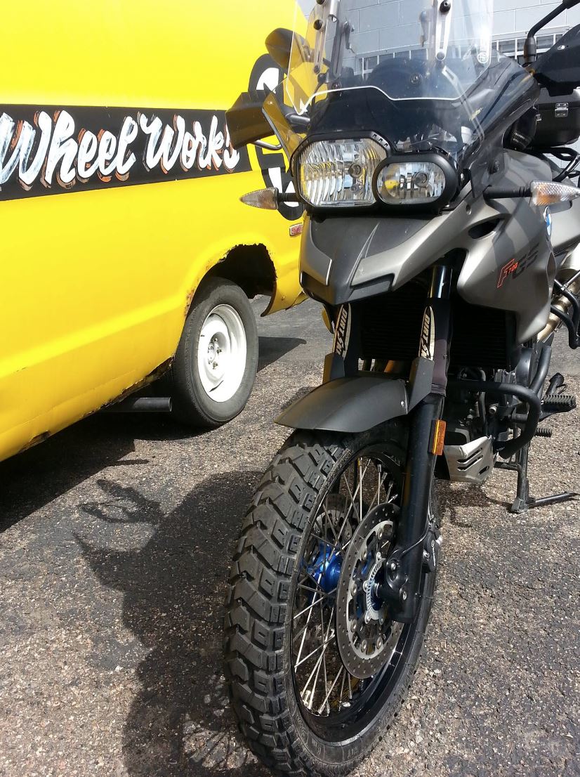

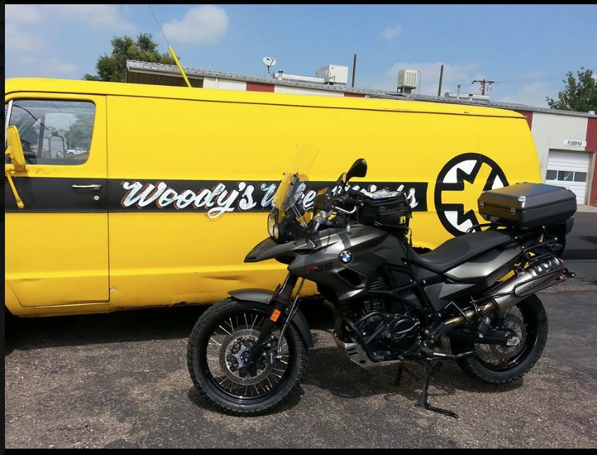

Scheisse, das sieht mal richtig geil aus! Jetzt will ich auch...ach, allein der Geldbeutel wird es verhindern.

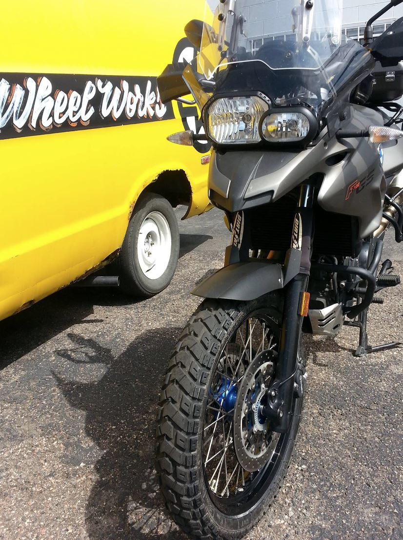

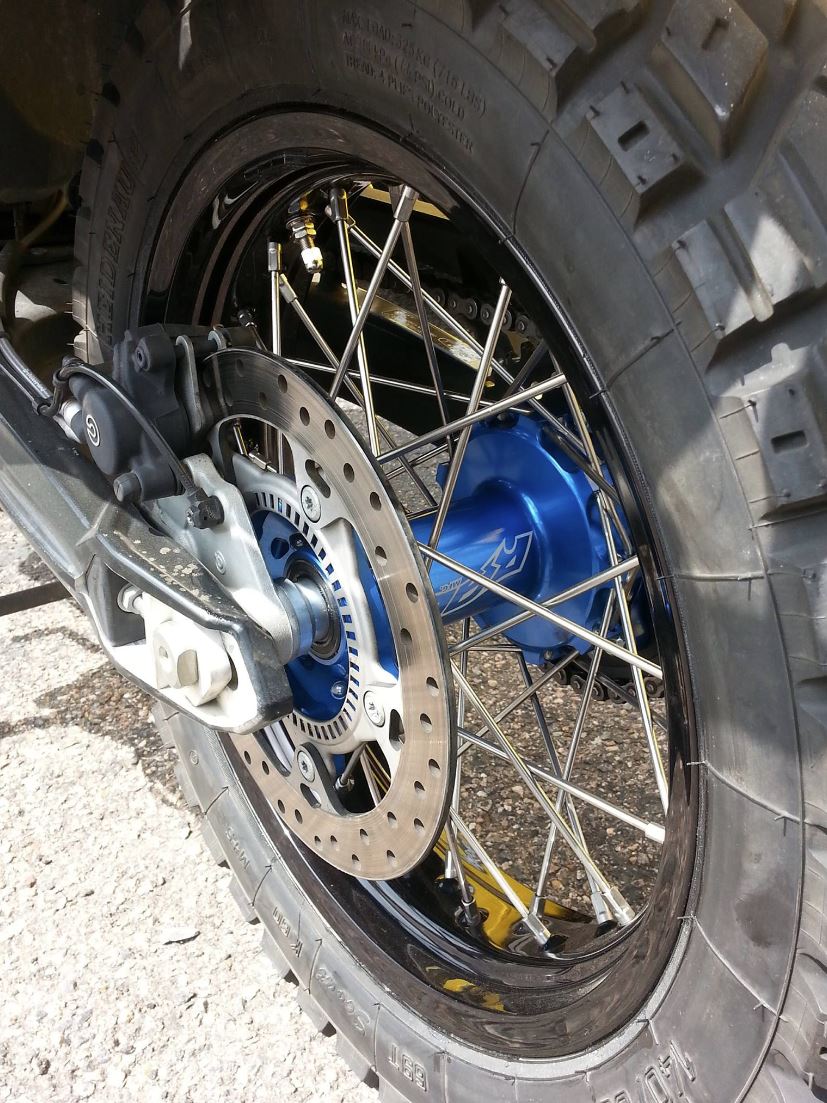

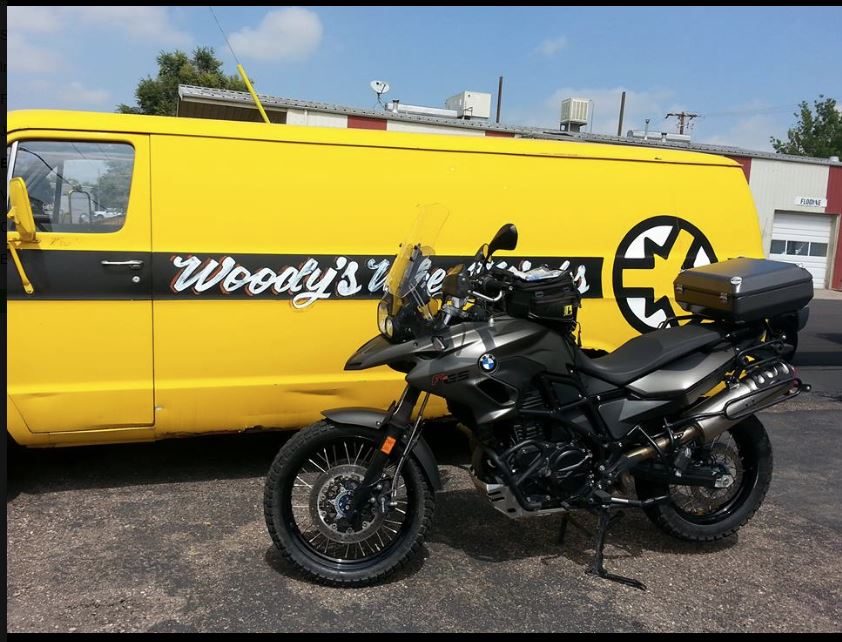

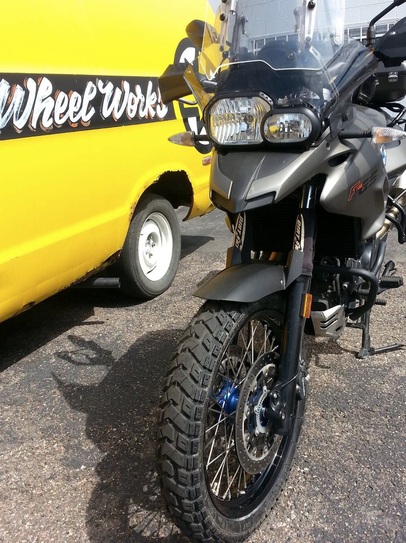

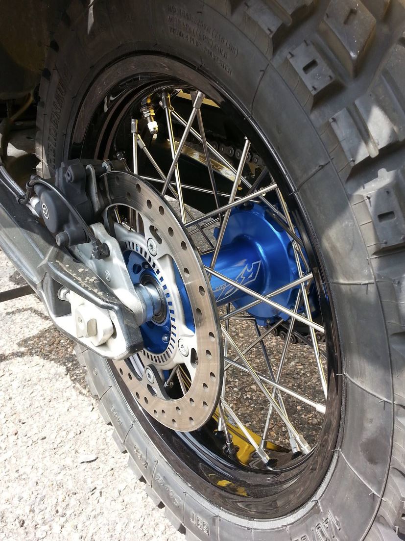

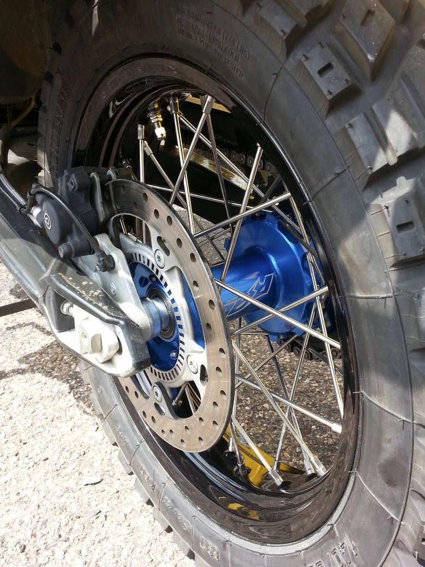

Hallo Zusammen. Ich stehe vorm Kauf einer 700er GS, Modell 2017. Gerne hätte ich auch Speichenräder. Am Hinterrad ist es offensichtlich kein Problem, da die Teile der 800er verwendet werden können. Das Vorderrad macht mehr Probleme und aktuell habe ich noch keine Lösung gefunden. Die Doppelscheibenbremse hat bisher dazu geführt, dass ich noch keine passende Radnabe gefunden habe. In den USA gab es mal eine entsprechende von RADMfg. Die sind aber pleite gegangen. Die restlichen Naben wurden dann an Woody's Wheelworks verkauft und bereits verbaut. Aktuell gibt es eine Warteliste. Wenn sich 60 Interessenten gefunden haben wird Woody eine Kleinserie anfertigen lassen.
Habt Ihr mittlerweile eine alternative Lösung gefunden? Nett sieht die 700er mit Speichenrädern ja schon aus.
Anhang anzeigen 242761Anhang anzeigen 242762Anhang anzeigen 242763
