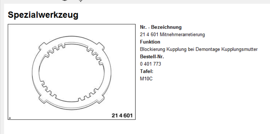

Ich habe die BMW Software mit den Reparaturanleitungen und teilweise braucht mach gewisse Spezialwerkzeuge.
z.B. bei der Kupplung gibt es die Mitnehmerarretierung die ich brauche um die wirklich mit dem entsprechendem Drehmoment (180Nm) anzuziehen.
Doch wo kann ich dieses Spezialwerkzeug bestellen?
Bestellnummer ist: 0 401 773 und die Bezeichnungsnummer ist 21 4 601 Mitnehmerarretierung

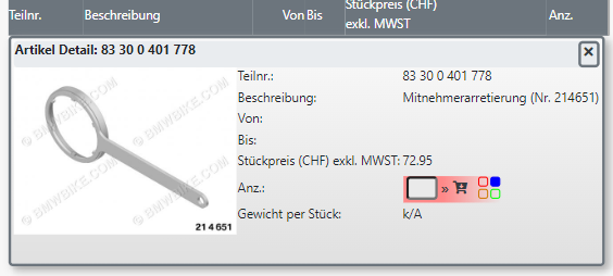

Wenn ich bei Mark Huggett die Seriennummer eingebe kommt nichts, aber wenn ich Mitnahmearretierung eingebe, kommt eine. Das ist aber nicht die richtige so wie ich das sehe.

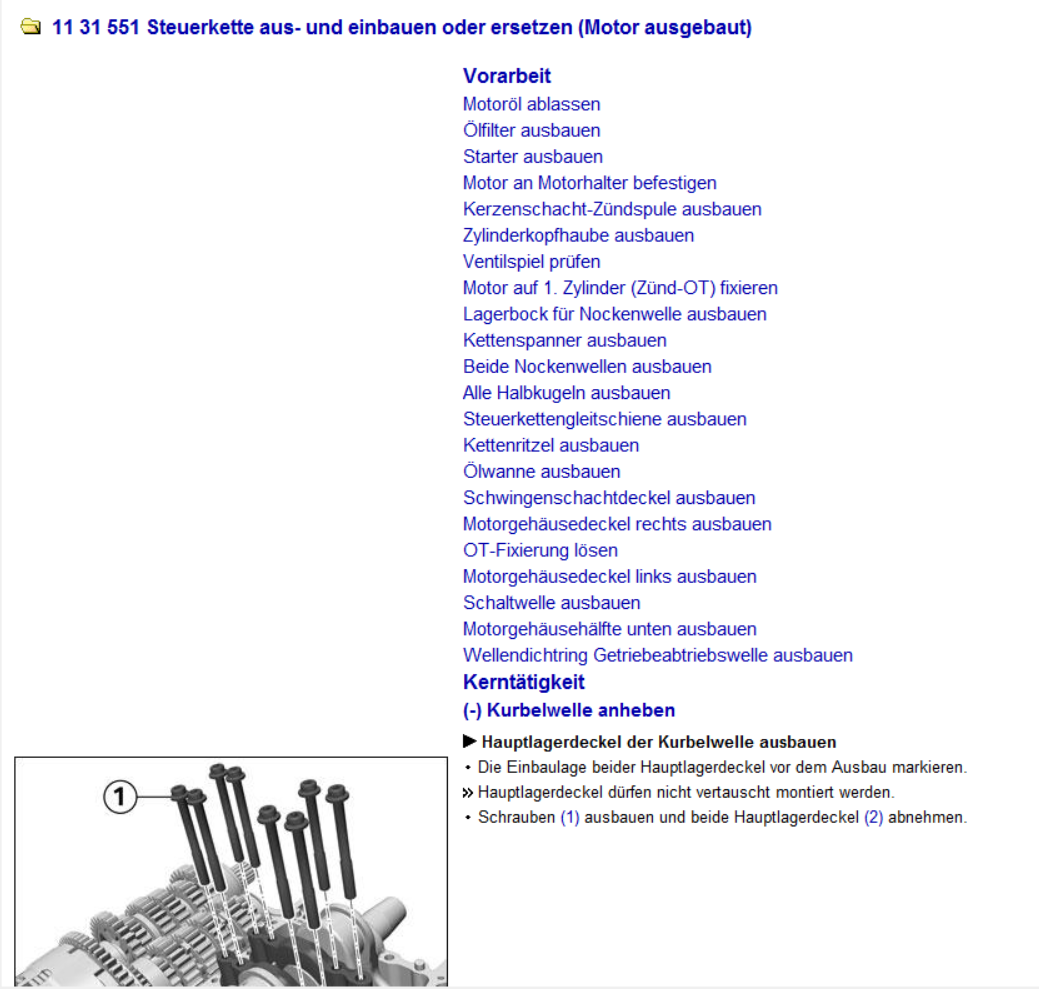

wenn Du den Kupplungskorb nicht ausbauen willst brauchst Du die Arretiervorrichtung nicht, da musst Du nur die 6 Schrauben von der Druckplatte lösen.
Um die Steuerkette zu tauschen muss der Motor raus, die untere Gehäusehälfte muss ausgebaut werden, das ist nicht mal eben schnell beim Ventilspiel einstellen gemacht.

Für die Steuerkette muss der Motor nicht raus.
Man kann die Steuerkette oben auftrennen und vernieten.

Ok offiziell muss der Motor raus für die Kette ;)

Hab die BMW Software da steht es auch so drin, aber das muss ich mir nicht geben wenns auch einfacher geht...

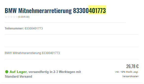

Ich verstehe Dein Problem nicht. Das ist doch die Nummer die Du uns selbst genannt hast. Nur für eine BMW Nummer ist die nur zu kurz. Ich kenne die BMW Nummern nicht so gut, aber vielleicht steht die 8330 für Werkzeug. Aber eigentlich ist das doch egal. Wenn Du Deine Nummer ohne Leerzeichen im Baumshop eingibst findest Du doch Dein Werkzeug.

Ach Mensch das hab ich gar nicht gecheckt xD
Ich hab nicht so genau geschaut und nicht gesehen das dass Ende die selbe Nummer ist.
Tschuldigung dafür 🤷‍♂️

Zur Not ists ein Anruf bei BMW das sollte Dir jeder Händler umschlüsseln können ;)
Aber bei Spezialwerkzeug die 8330 davor dann hast normalerweise die komplette Teilenummer
