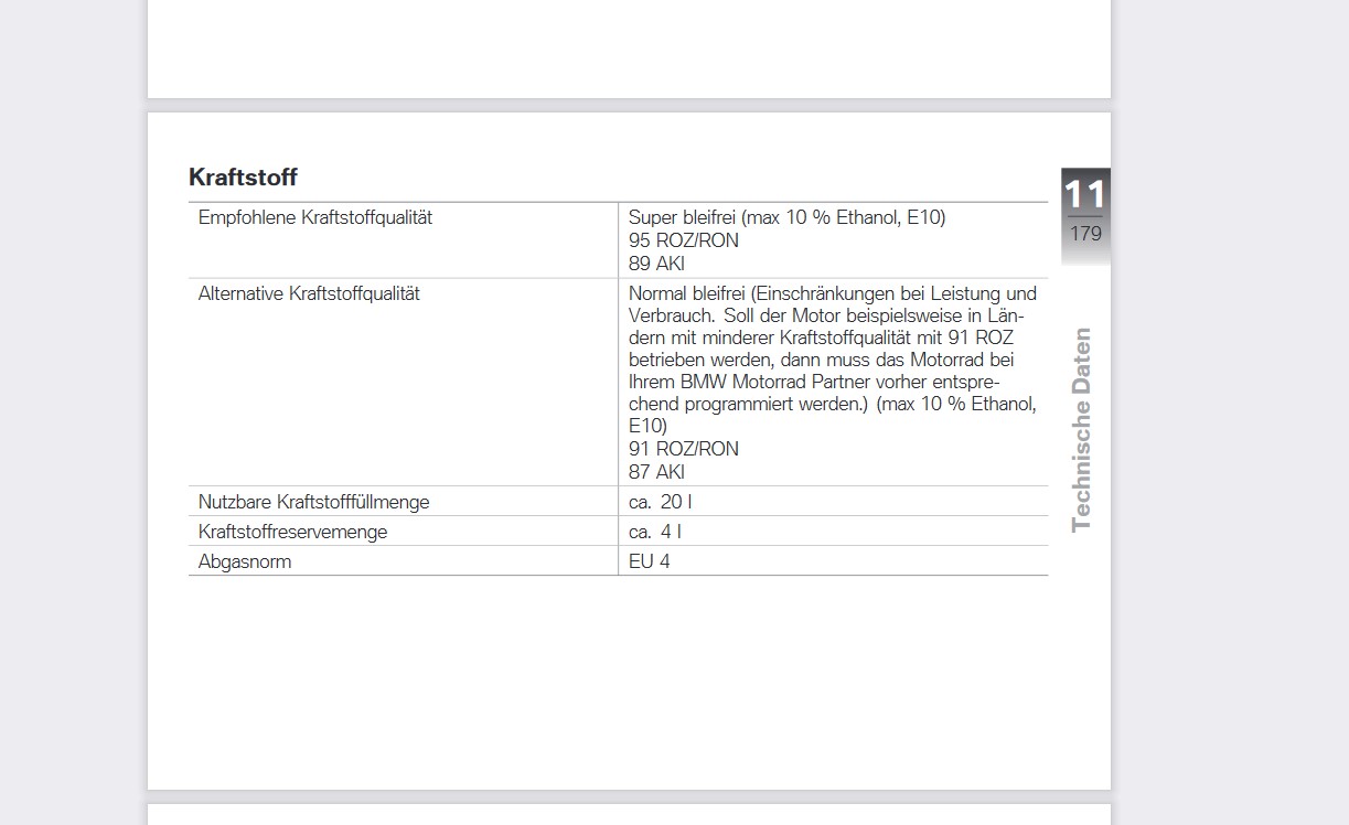

Bei den alten 1150 gab es die Codierstecker, sieht auch wie ein Relais, evtl gibt es die bei der 1200 LC auch noch ?
P.s. Klopfsensoren wurden auf jeden Fall ab 2006 verbaut.

Also in Wikipedia stand, dass zwar die 1200er Luft/Öl und auch die 1250er einen Klopfsensor hätten aber die 1200er LC explizit nicht. Ich muss da am Dienstag meinen Freundlichen Fragen. Ich schreib dann die Antwort hier rein.
Genau sagen kann ich dir das nicht. Aber gibt ja eigentlich keinen Sinn die Klopfsensoren wegzulassen, die Wassergekühlte wurde ja nur eingeführt um bessere Emissionen zu bekommen, mageres Gemisch wird wärmer und so Zeug.
P.s. mal nachgeschaut haste Recht es wurde kein Klopfsensor verbaut, mit dem Codieren meim Freundlichen stimmt auch. Tja man lernt nie aus. Ab 2018 sind wohl wieder welche verbaut, zummindest finden sich da welche im Ersatzteilekatalog.
