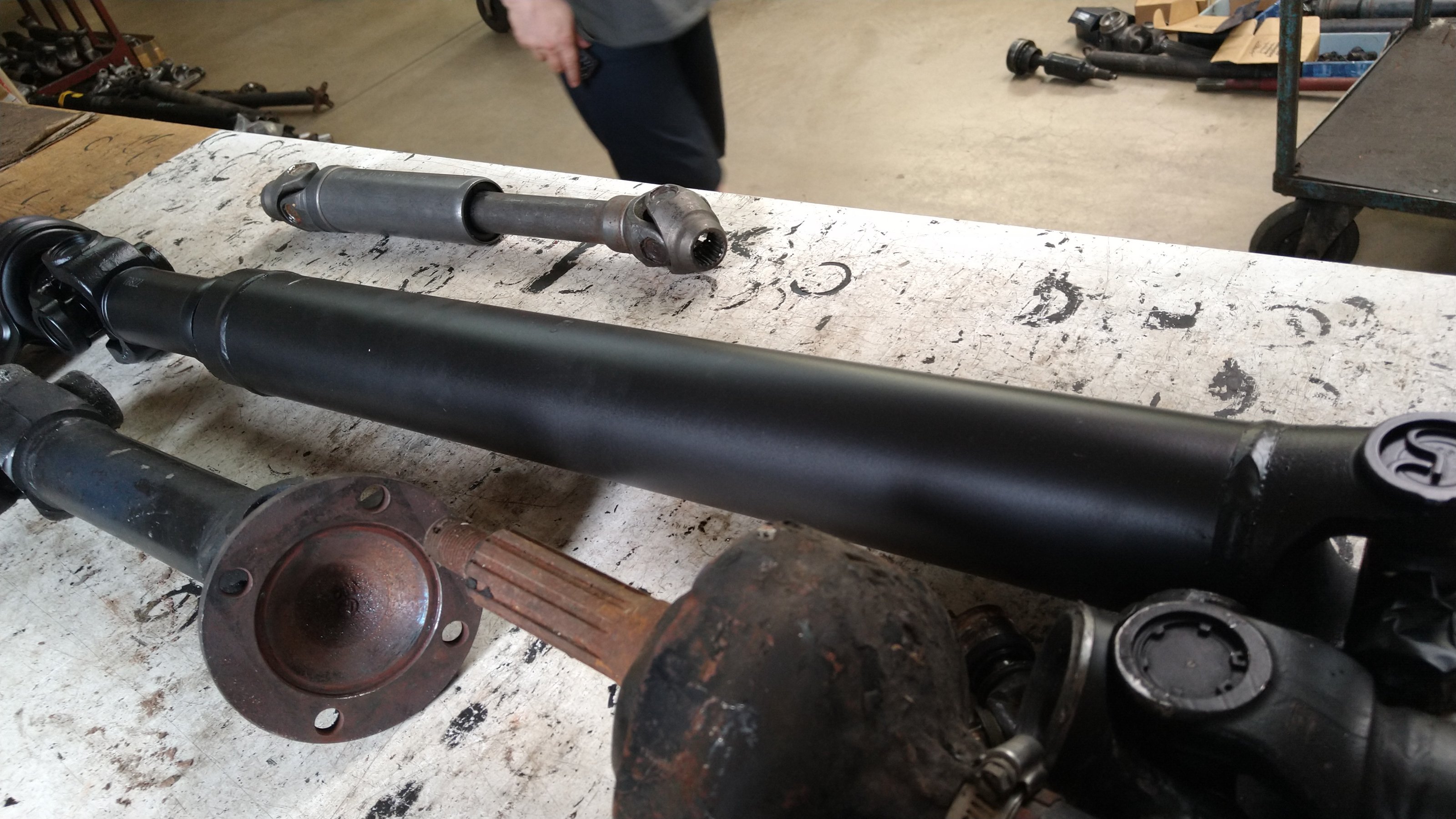

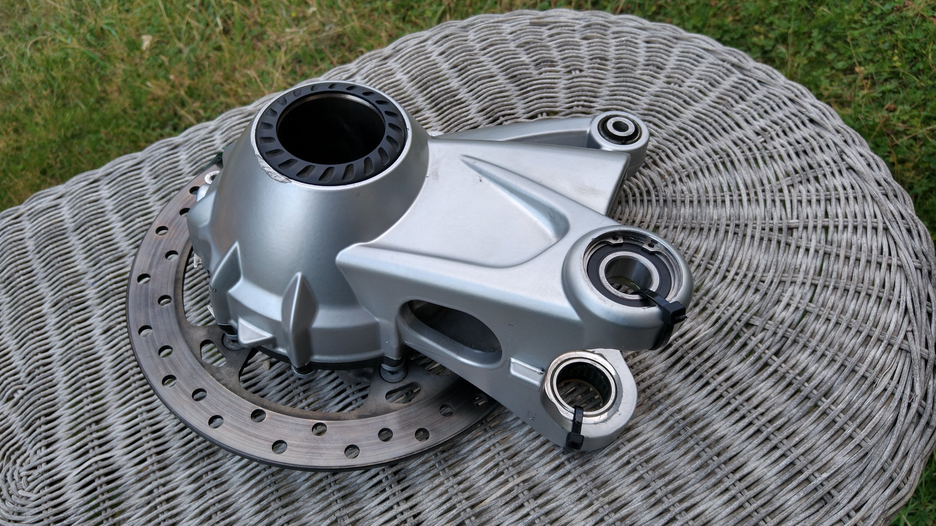

Ich stimme zu und kann Michael (hier im Forum als der Bonner) nur wärmstens empfehlen, nachdem mein HAG vor drei Jahren hart verreckt war und er es mir revidierte.
Spiel war zuvor vorhanden, die übliche Diskussion wie hier jetzt. Km-Stand zu Saisonbeginn 21 gut 27000(sic!). Zum Vergleich: Die K25 eines Freundes hatte da bereits über 170k km runter, mit fühlbarem, leichten Spiel, erste Lager rundum, Kardanwelle einmal revidiert, sonst am Antrieb keine Probleme. Und zwar definitiv: Er hatte die GS 2005 neu gekauft und die km selbst draufgefahren.
Ich hatte meine GS erst ein Jahr zuvor mit 24k km gekauft. Sie war recht gut gewartet und direkt davor von 2016 - Ende 20 die letzten 10000km gelaufen.
Das vorher nicht besonders auffällige Lager der Eingangs-Welle zum Kardan hatte es mir auf einer für mich seltenen, kurzen Autobahnfahrt bei Tempo/Tacho gut 200 regelrecht geschreddert. Klang zwar richtig shice und das Lager war gut atomisiert und verteilt, aber sonst nix weiter passiert. Das HAG-Öl stand dann natürlich auch satt draußen vorm HAG in Richtung Kardantunnel. Foto, abgeklappt:
Unter Nutzung aller intakten Teile und Erneuerung aller Verscheißteile wie Lager, Wellendichtringe war es drei Tage nach (in meinem Fall persönlicher) Abgabe per Paket schon wieder zurück bei mir. Komplett tipptopp überholt und ausdistanziert, "gefühlt" besser als neu spielfrei - und zum halben Kurs des günstigsten Neu-/Austausch-HAGs.
Einwandfreie Arbeit, sehr erfreulich das Ganze. Der Tipp kam hier aus dem Forum, empfehle ihn gerne weiter:
Fa. Michael Giering; Mechanische Werkstatt / Equipmentbau, Damaschkestr. 14, 53129 Bonn,
Tel.: 0228 / 230951, Fax: 0228 / 230981, eMail: Equipmentbau@googlemail.com
Übrigens: Beide Kreuzgelenke der Kardanwelle hatten mit den besagten nur gut 27000km in damals 14 Jahren auch schon fühlbare Marken und liefen nicht mehr frei. Die habe ich dann in dem Zusammenhang auch gleich in einer spezialisierten Kardanwerkstatt in Herford revidieren lassen. War gar nicht so einfach zu finden, denn die müssen die für ihre sonstigen Größenverhältnisse sehr kleinen Werkzeuge/Stempel haben...
Suchspiel: Welche ist von der GS? ;-)
(edit: Wer es braucht: Roman Müller Gelenkwellen GmbH, Röntgenstraße 5, in 32052 Herford (Tel. 05221 692932. In Minden gibt es auch noch einen guten Betrieb, der es "so klein" kann.)
