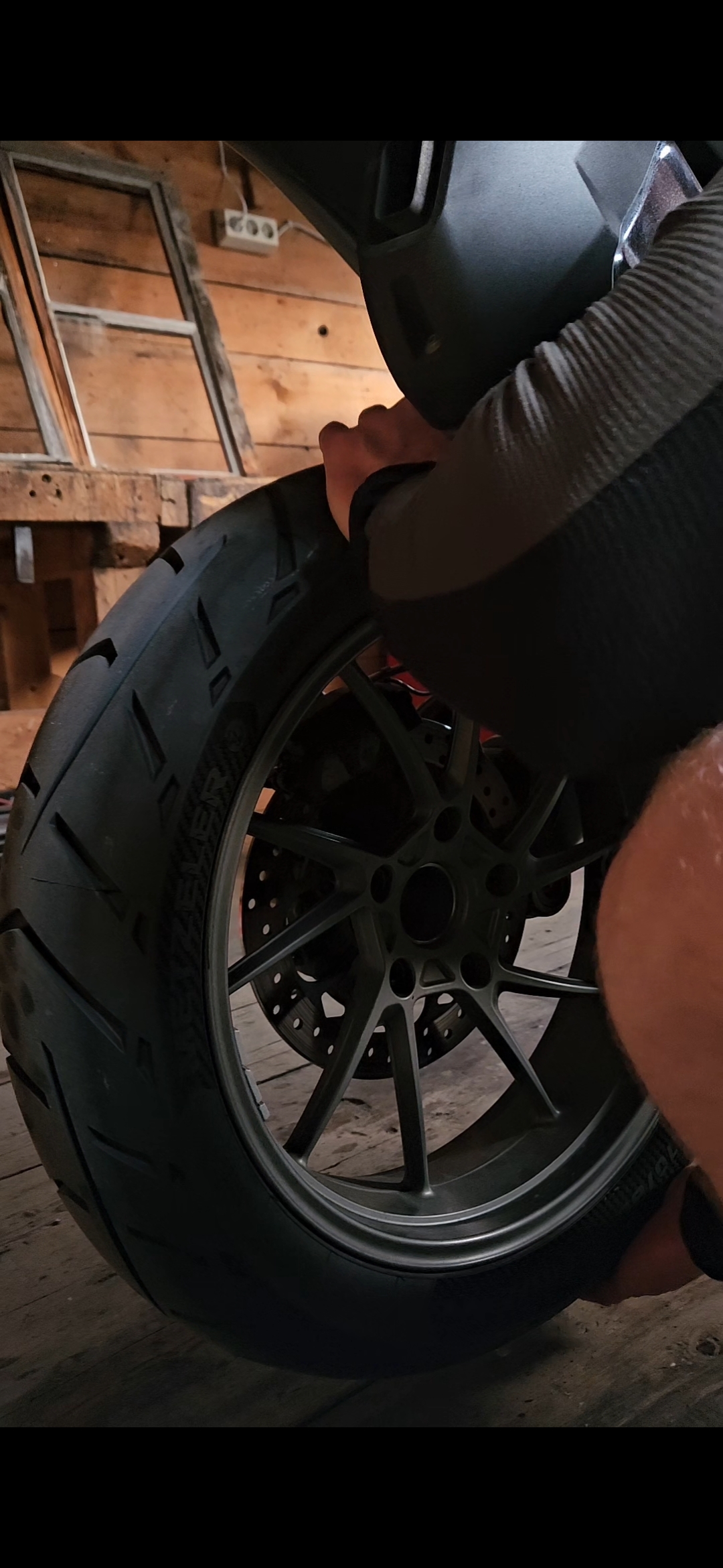

Hallo Zusammen,
Ich bitte um eure Hilfe.
Meine GS (bj 2014) weist ein Spiel auf wenn ich am Hinterreifen oben und unten drücke/ziehe. Bei seitlicher Prüfung, also links/rechts drücken/ziehe ist absolut nichts zu spüren.
Das Spiel scheint am Nadellager HAG zur Schwinge zu sein.
Sollte hier ein gewisses Spiel sein oder ist das Nadellager / der Lagerzapfen defekt?
Vielen Dank vorab :)

Kurz vielleicht nochmal verständlicher -
Ich stehe am Hinterreifen auf der rechten Seite (in Fahrtrichtung), eine Hand auf 12 und die andere auf 6 Uhr. Wenn ich jetzt oben drücke und anschließend unten ziehe ist ein minimales Kippspiel spürbar.
Sobald ich dies auf der linken Reifenseite versuche ist komischerweise nichts spürbar.
Auf 3 bzw 9 Uhr ist auch kein spiel feststellbar.
Lege ich den Finger auf das verbaute Nadellager im HAG wo die Schwinge befestigt ist (unten rechts) spürt man es leicht.
Bin mir aber nicht sicher ob da ein leichtes Spiel sein darf.
Das Lager auf der linken seite, beim lagerzapfen, ist nichts zu spüren.
HAG Hauptlager kann ich ausschließen.
