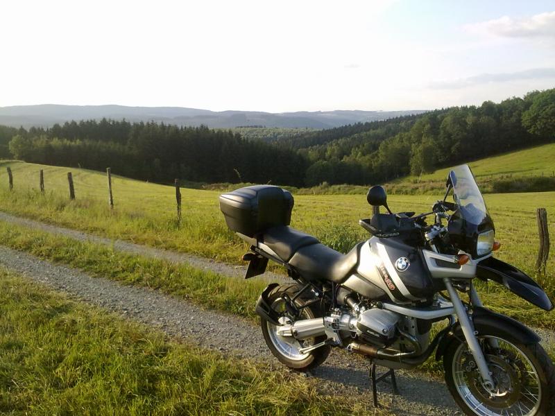

Guck mal, das ist meine 1100 GS Baujahr 12/94 mit ABS, Kat (ausgebaut...) Heizgriffe, Remus Topf (Katlos aber mit Vorschalldämpfer....) und 120/180er Bereifung der K 1200RS incl. Vorderradschutzblech der R1100R....alles mit Aufpreis.....
Nix Sondermodel, sondern "normales" Model:rolleyes::);)

Sieht ja auch noch Klasse aus !!!!!
ich glaube ich hätte mich vor dem Kauf besser Einlesen sollen - Aber verkauft hab ich mich nicht - Bike sieht auch noch Echt Super aus - Meins ist Silber /Schwarz -
