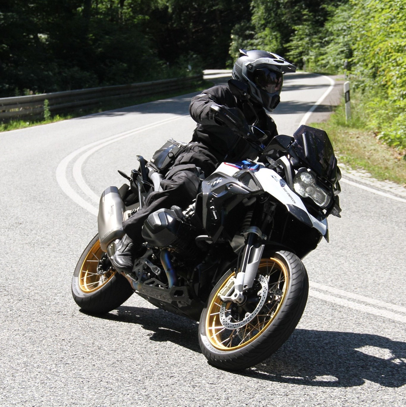

Hi
Zulassung 3/19
XR ist mir Klar
Wie gesagt, wenn deine bei 47 an die Rasten kommt, hat meine GS noch Reserven.
Was ist denn an einem 20er Modell geändert worden?
45 Grad Kyffhäuser Rennstrecke, mit Klamotte :rolleyes:

ich hatte sowohl eine 2019er als auch eine 2020er. Die 19er ist deutlich straffer und liegt demnach höher . setzt deswegen eine ganze Ecke später auf. Also die 19er ebenfalls später als die XR
Erklären kann ich das nicht, ist aber definitiv so

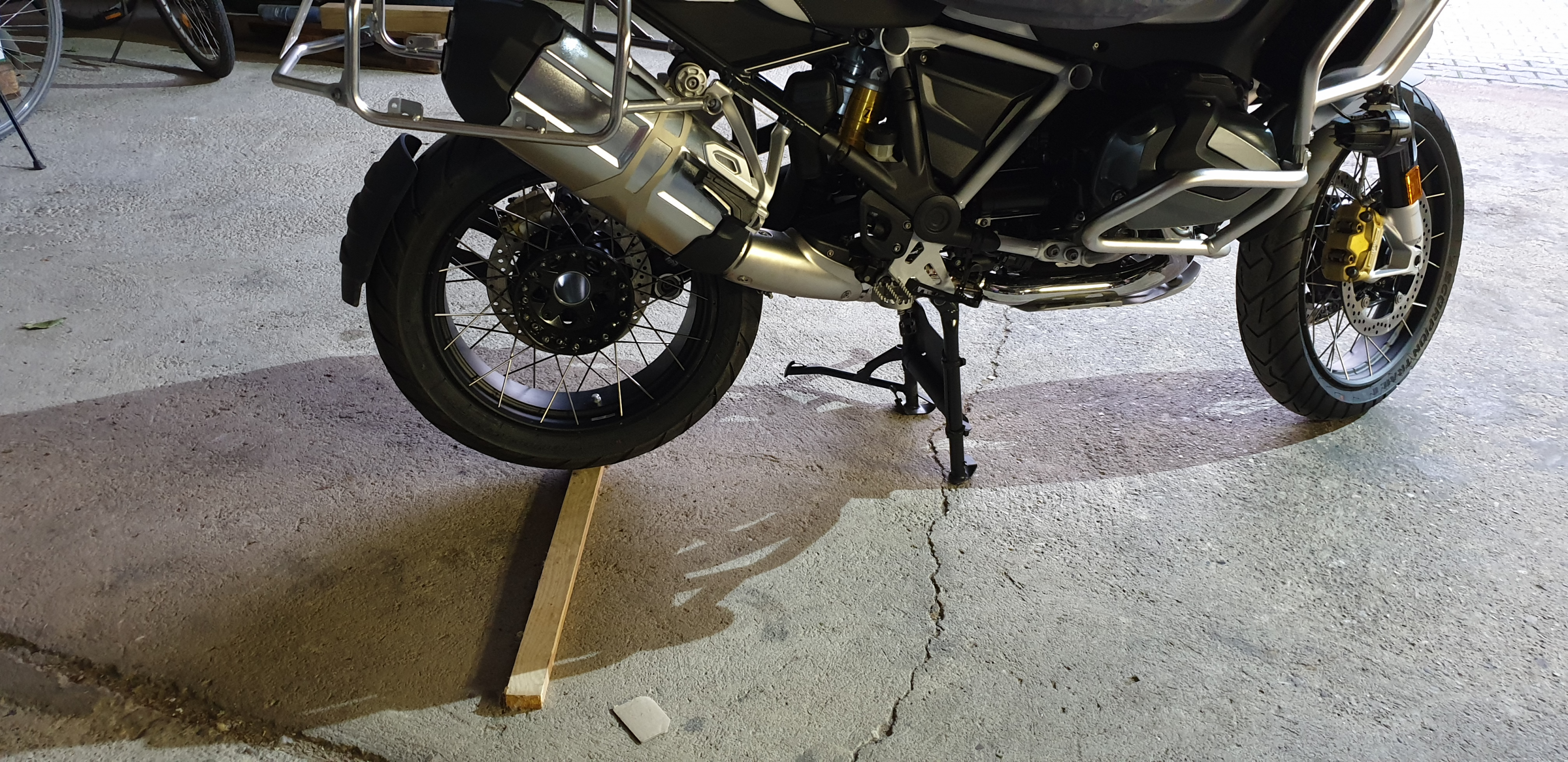

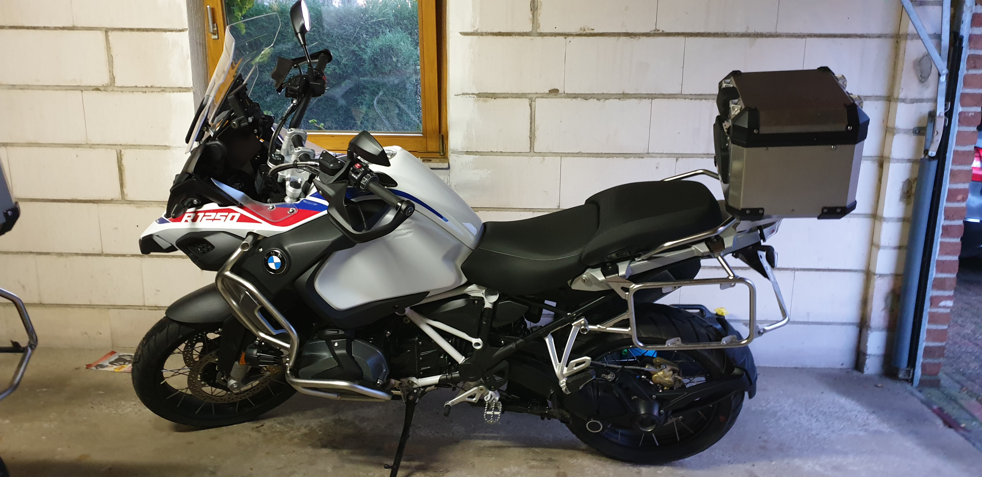

So, nu kann ich es auch für meine neue 1250 Adventure Modell 2021 berichten. Die 2cm tieferen progressiven Austauschfedern von Touratech fahren sich bestens im Auto/Dynamic Modus. Die Fuhre liegt zwar 2cm tiefer, das Fahrwerk ist dafür aber straffer und federt wegen der progressiven Bauweise in der Kurve bei Bodenwellen längst nicht so tief ein wie das Original. Neben den Federn wurde der Seitenständer der normalen GS verbaut. Der Hauptständer bleibt original. Und Andi, für Dich ein Foto dazu: Die Dachlatte unter dem Hinterrad ist immer noch dicker als der Abstand zum Boden ;-)
Und ich komme nun auch mit der komfortablen Bank mit Heizung (auch nach 300km tut da noch nix weh) satt mit den Füßen auf den Boden.
Nur um wieder die Technik richtig in die Reihe zu bringen.
Deine Feder hat jetzt eine härtere Federrate. Das hat mit der progression aber nix zu tun, die soll lediglich bewirken, dass das Federbein auf den ersten x cm sensibler anspricht......
Wenn es nun für Dich passt und Du zufrieden bist ist doch gut.
Das mit der Dachlatte verstehe ich nicht.....
